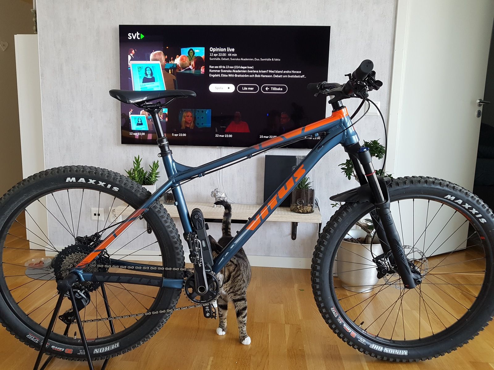

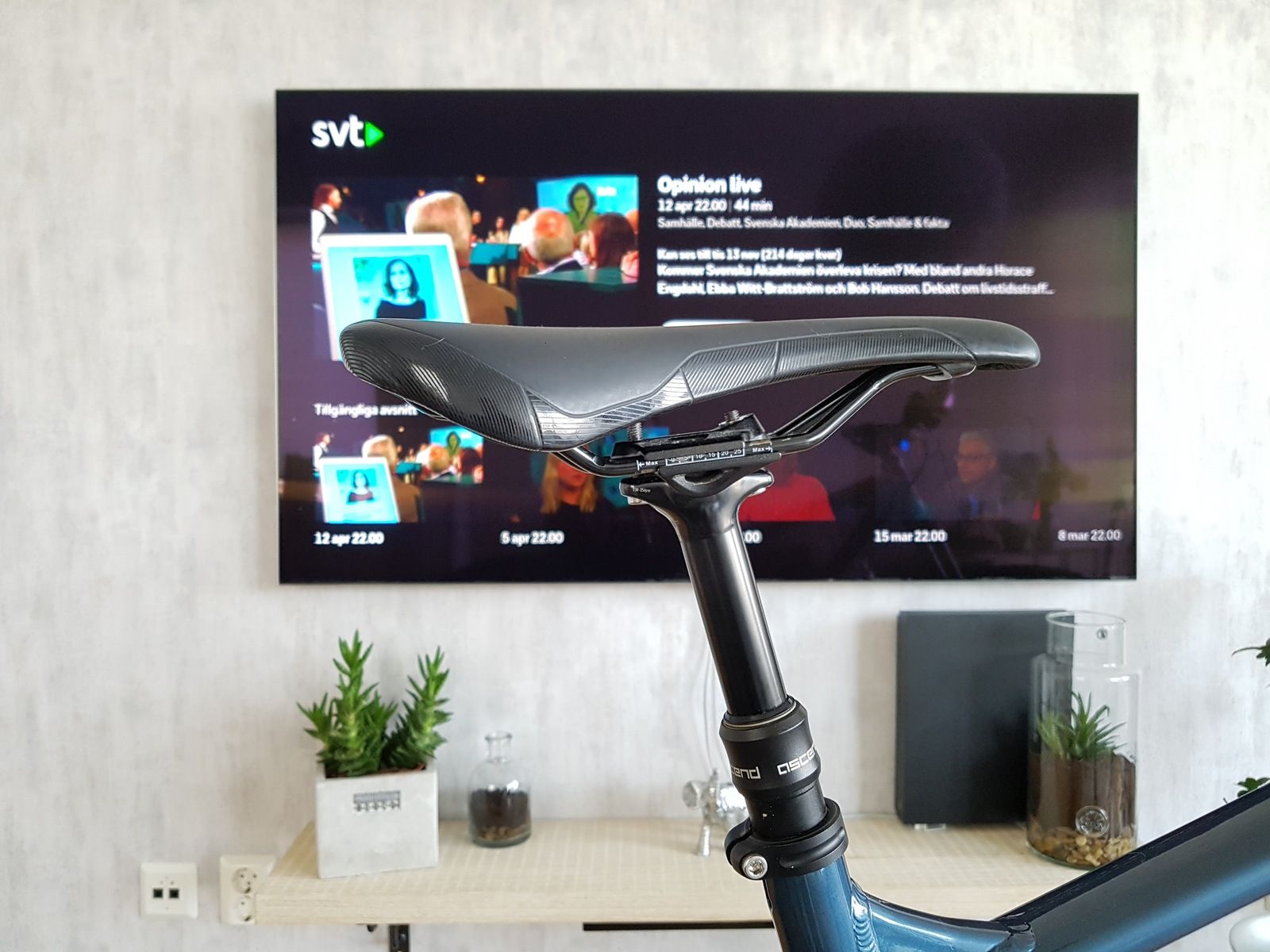

Hej igen Happyriders!
Nu är jag tillbaka igen med fler frågor som jag hoppas att någon med mer erfarenhet kan besvara. Jag har försökt researcha så mycket jag kan själv och även sökt här på forumet, men kan inte riktigt få till det här med sadelvinkel. Jag har följt råd som helt rakt med vattenpass, och lite smått vinklat uppåt, samt allt emellan. Problemet är att när jag inte trampar glider jag fram och nästan av sadeln, alternativt den blir extremt obekväm. Även nu när den är lite vinklat uppåt, så frågan är skall jag vinkla den ännu mer, eller beror det på att jag kanske är lite för otränad i min sittposition?
Jag försöker att ha så lite vikt på styret som möjligt, är detta rätt väg att gå?

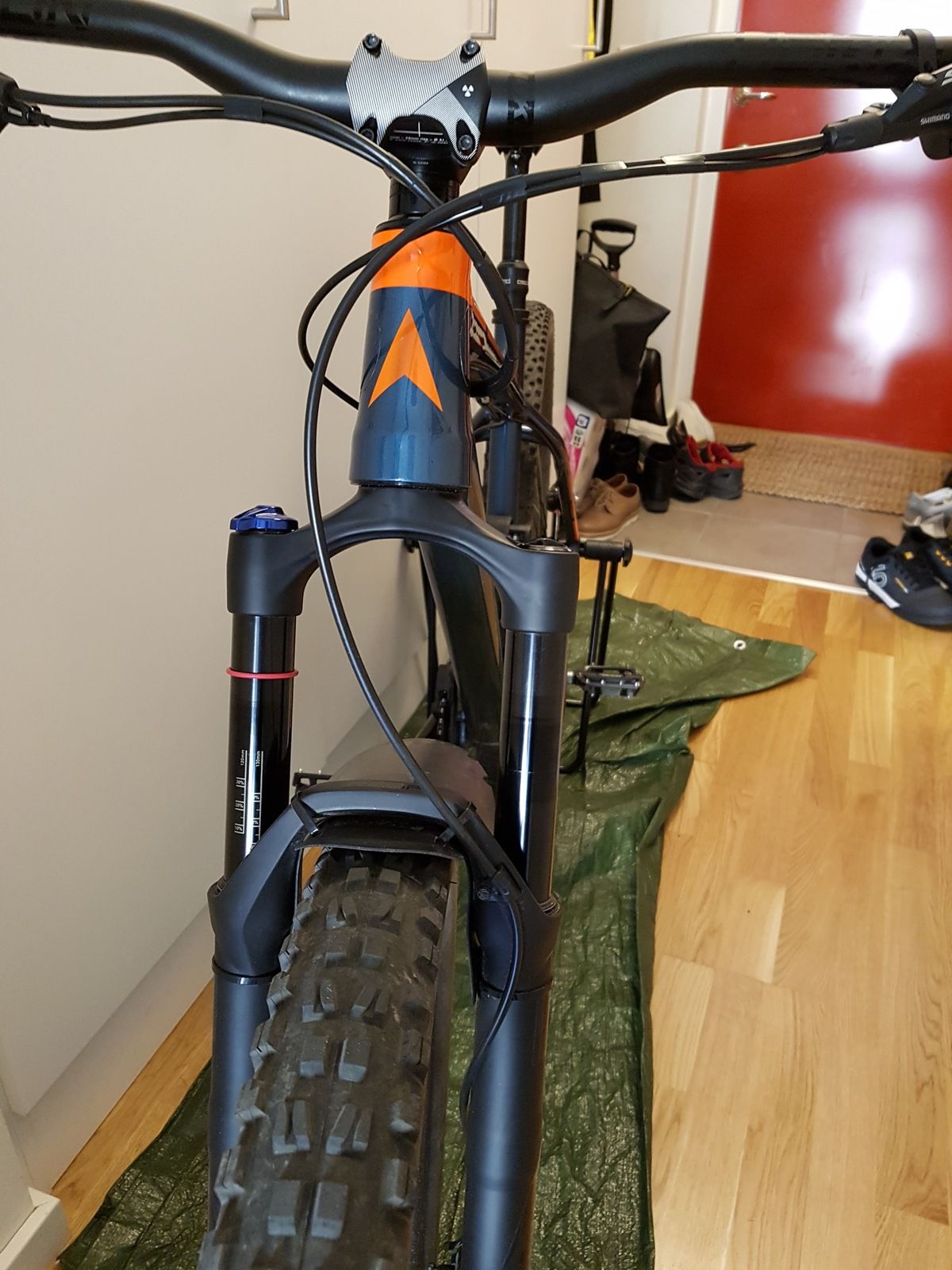

Sedan har jag en fråga om dämparen som är en rockshox reba 140mm. Jag väger 83kg och har pumpat den till 110 Psi, ca 25% sag. Om ni kollar på oringen så har jag bara 25% kvar innan den bottnar och detta är bara när jag pendlar till jobbet, Visst jag passar ju på att hoppa lite på vägen och drar några trappor för att piffa upp den annars väldigt tråkiga vägen, men asså det känns klent. Bör jag pumpa den hårdare eller behöver jag 170mm travel i framtiden, denna kommer ju inte palla en sekund i skogen känns det som nu.
Tack för svar!

Släng in volymreducerare i gaffeln. "Tokens". Trycket är rimligt för din vikt och slaglängd på gaffeln, kanske 5-15psi mer.
Sadelvinkel och dämpartryck
BjornR sa:
Okej skall prova några extra PSI. Det där med tokens har jag funderat på, de gör så att det blir trögare mot slutet va?

Olika sadlar är olika hala och formen på sadeln påverkar också hur mycket man glider (eller inte) från önskad position. Om möjligt, testa lite olika sadlar. Jag har >10 st i lager, du har säkert kompisar med sadlar som ligger å skräpar som du kan låna/testa bara för att.

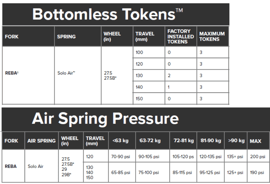

Längre slag i gaffeln behöver du nog inte.
Prova att gå upp 120-125 psi och känn hur det känns. Känns gaffeln då hård och mindre komfortabel, testa tokens.
Det sitter 1 st token standard och du kan ha max 3 st (enligt manualen).
Fler tokens vid samma psi gör att gaffeln fortfarande är mjuk initialt men blir snabbare hårdare längre ner i slaglängden.
Mer progressiv fjäderkurva alltså.

Så det är rätt normalt att man glider om sadeln är hal?
Just nu glider jag fram över den smala delen som glider så långt upp i arslet att jag måste fortsätta trampa trots att jag är dö trött eller stå upp, haha!
Det är precis så jag vill att den skall jobba, så får bli en token till =)
