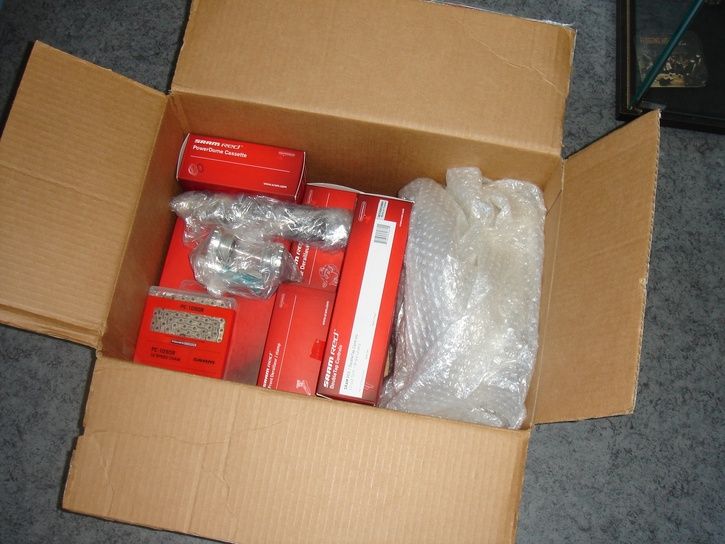

första paketet ha trillat in, inte så spännande kanske men här kommer lite bilder iaf. har kört med detta på alla mina hojar och är mkt nöjd!

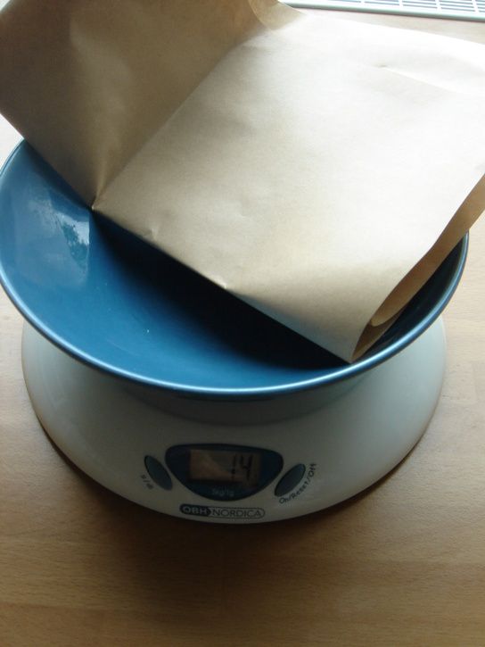

Resterna som blev över!
Total vikt: 38gram :)

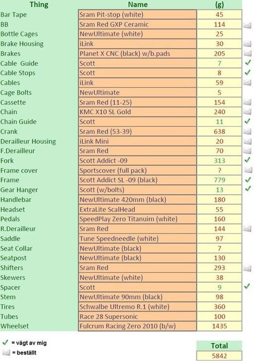

listan är nu uppdaterad enligt följande:

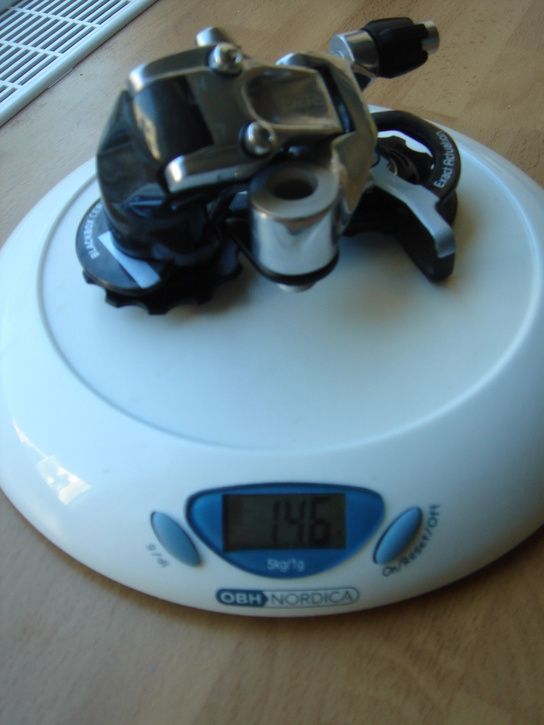

Peheda: har nu gjort lite uppdateringar gällande hjulen (från Fulcrum Zero till Easton EA 90 SLX), dock ej tub men jag kommer nog ned ytterliggare lite..

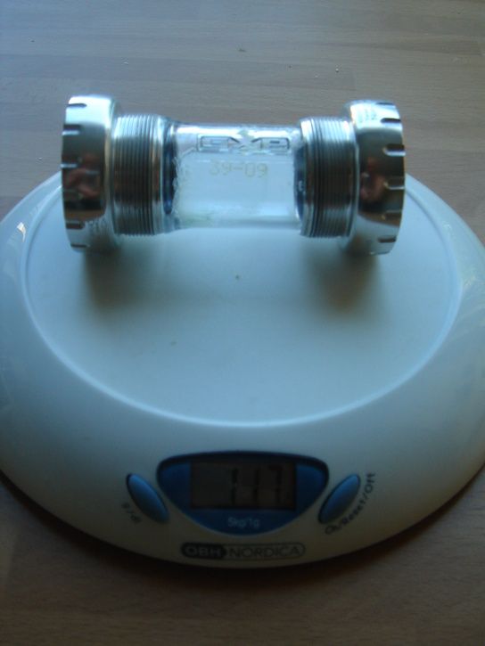

tänkte bjuda på lite vågbilder... har dock tröttnat på min OBH då den inte visar vad jag vill att den ska :D men men..

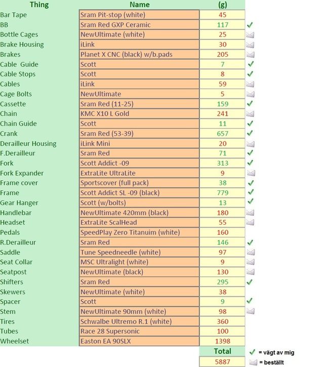

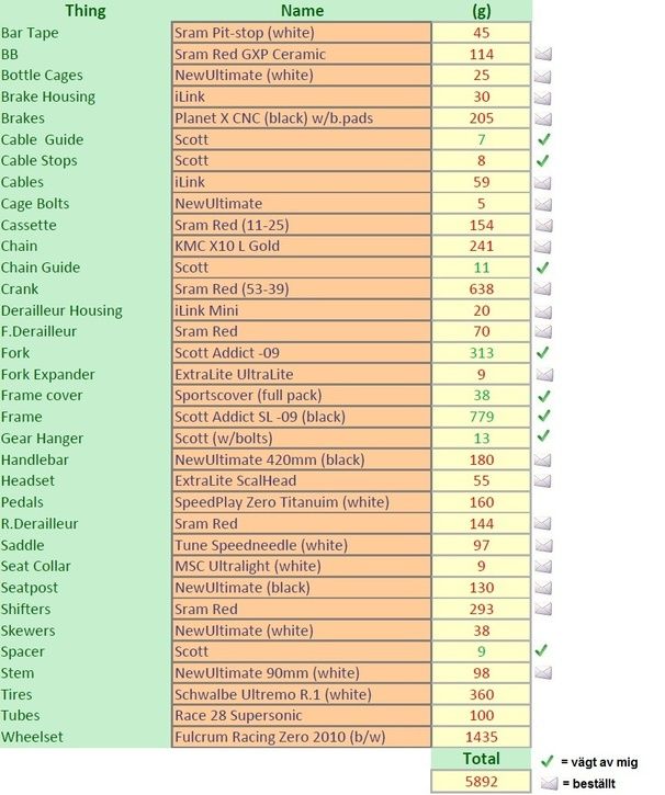

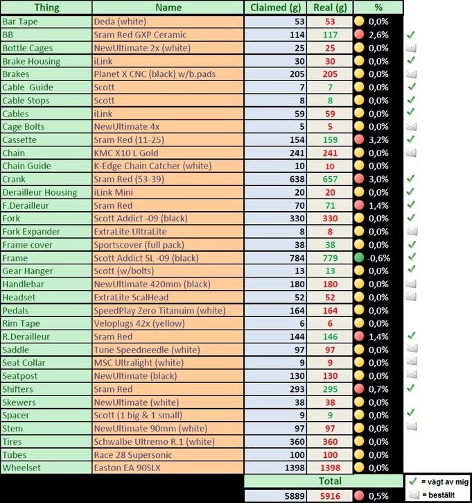

så nu ser listan ut såhär med nya hjulen
-"frågor på det?" :)

Kul och intressant tråd. Kan du inte lägga in en kolumn till med uppgivna vikter så att man kan jämföra och kanske en kolumn till med procent mot uppgiven vikt, alltid kul.
/Mats

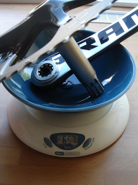

Beror på vevlager med ;) Mitt Force väger 664g inkl vevlager, då med 39/50 iofs men.

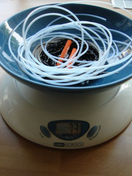

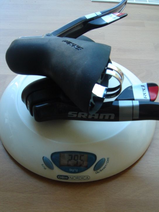

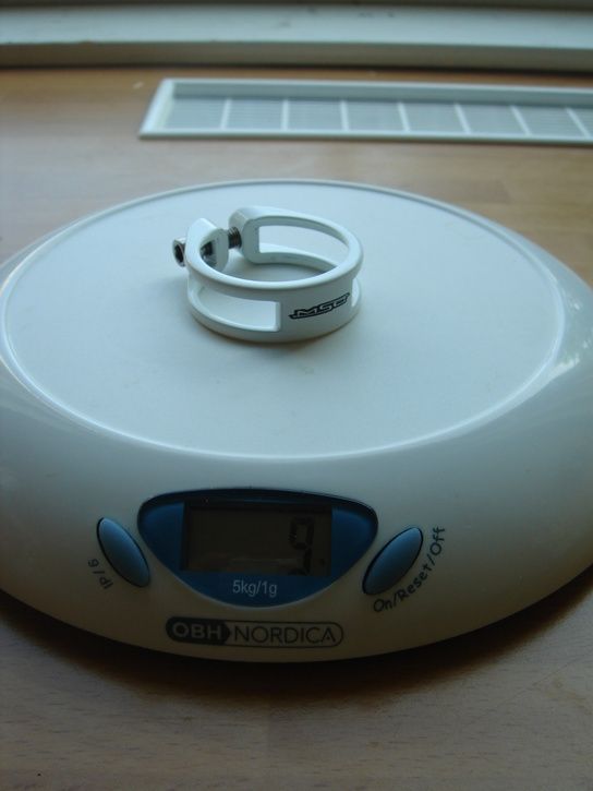

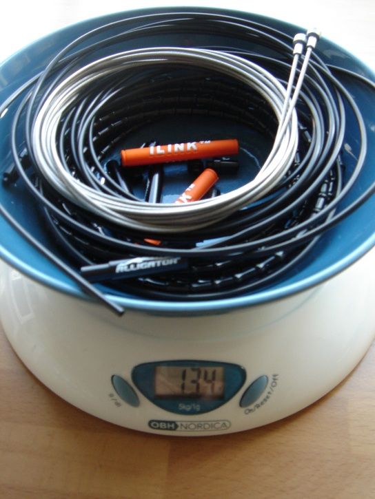

slänger upp lite bilder på växel/broms höljena, allting är vägt så jag får väga resterna efter bygget för att kunna se slutvikten. i dagsläget lutar det åt att köra med medföljande kablar (Alligator) dels pga. varierande omdömen gällande PowerCordz, men även ekonomi..
DSC02689.JPG ht=725
Alligator iLink, bromshöljen, vajrar och tillbehör.
DSC02690.JPG ht=725
Alligator iLink Mini, växelhöljen, vajrar och tillbehör.

här kommer en lite snyggare lista, med ny chainguide och lite veloplugs, på begäran av MatsS.
tänkte försöka hitta några kalibreringsvikter för OBH:n känns lite lite off.. :)

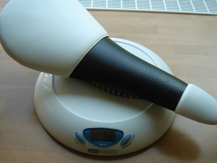

En styck "Volvo"-sadel! (Volvo som i vanlig)
Enligt min mening den snyggaste sadeln på marknaden!
DSC02695.JPG ht=725

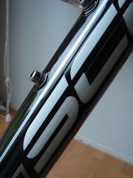

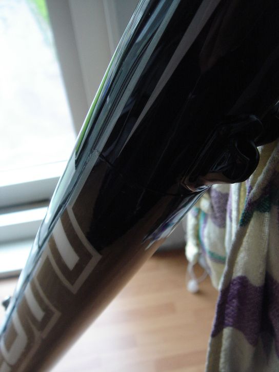

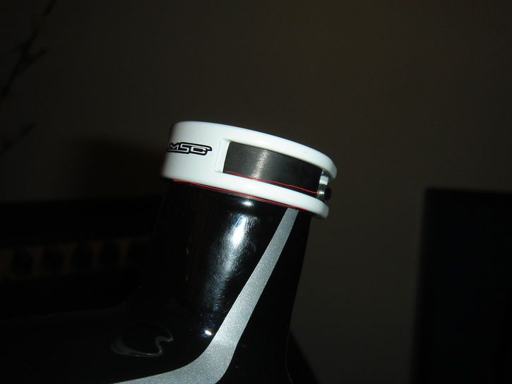

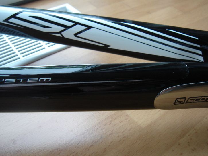

Fina gram men missade att ramens olackerade topp på sadelröret blir väldigt exponerad... vad tror ni om detta? Finns det risk att lacken börjar flagna då vatten etc. kan komma i kontakt lättare än med originalklämman?

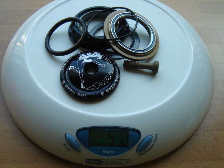

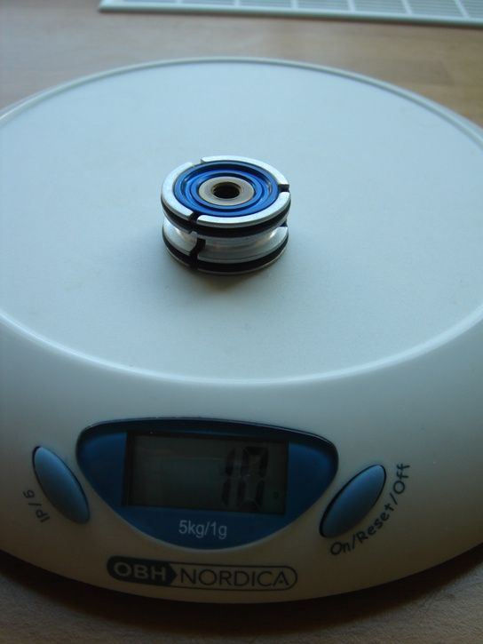

Ett trevligt ExtraLite ScalHead-lager, väger ca hälften mot original (Ritchey WCS)
DSC02697.JPG ht=725

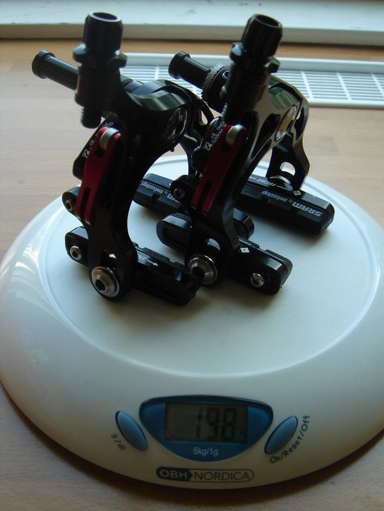

Planet X CNC-bromsar med Swissstop klossar, landade på mindre än budgeterat, -7g :)
