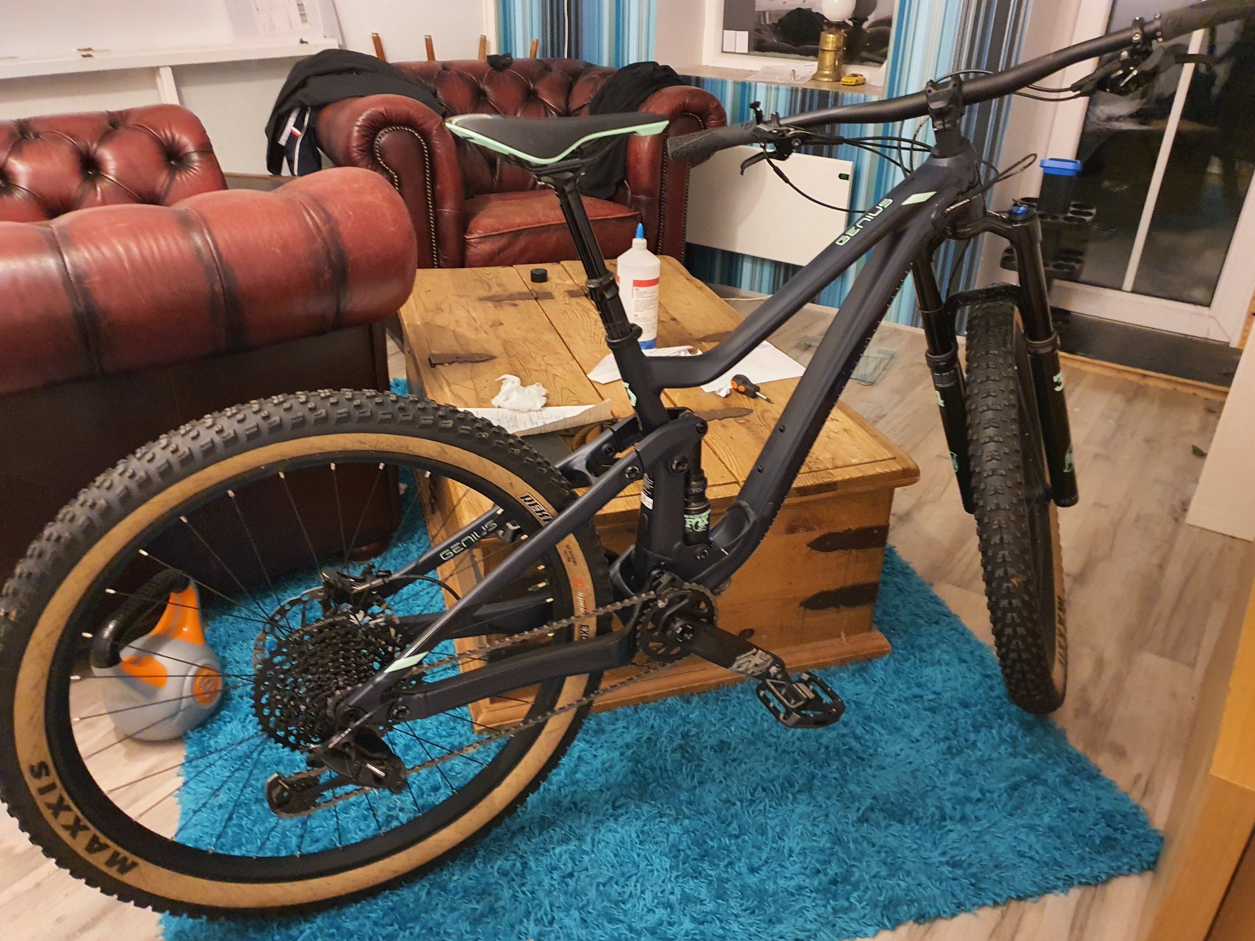

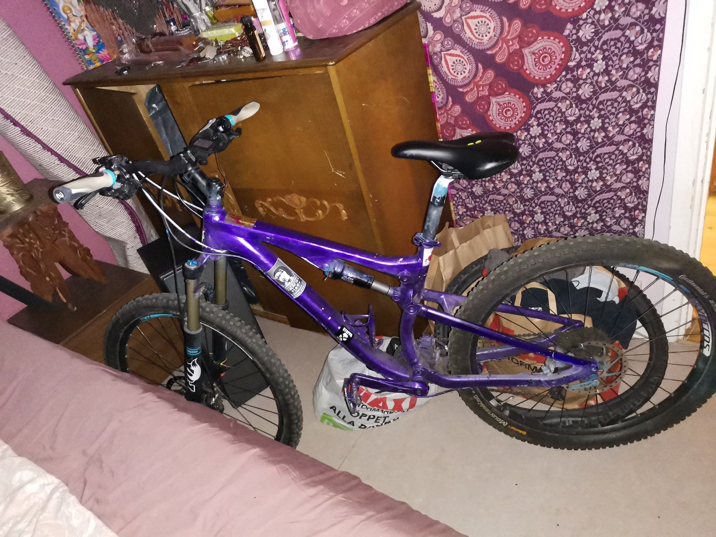

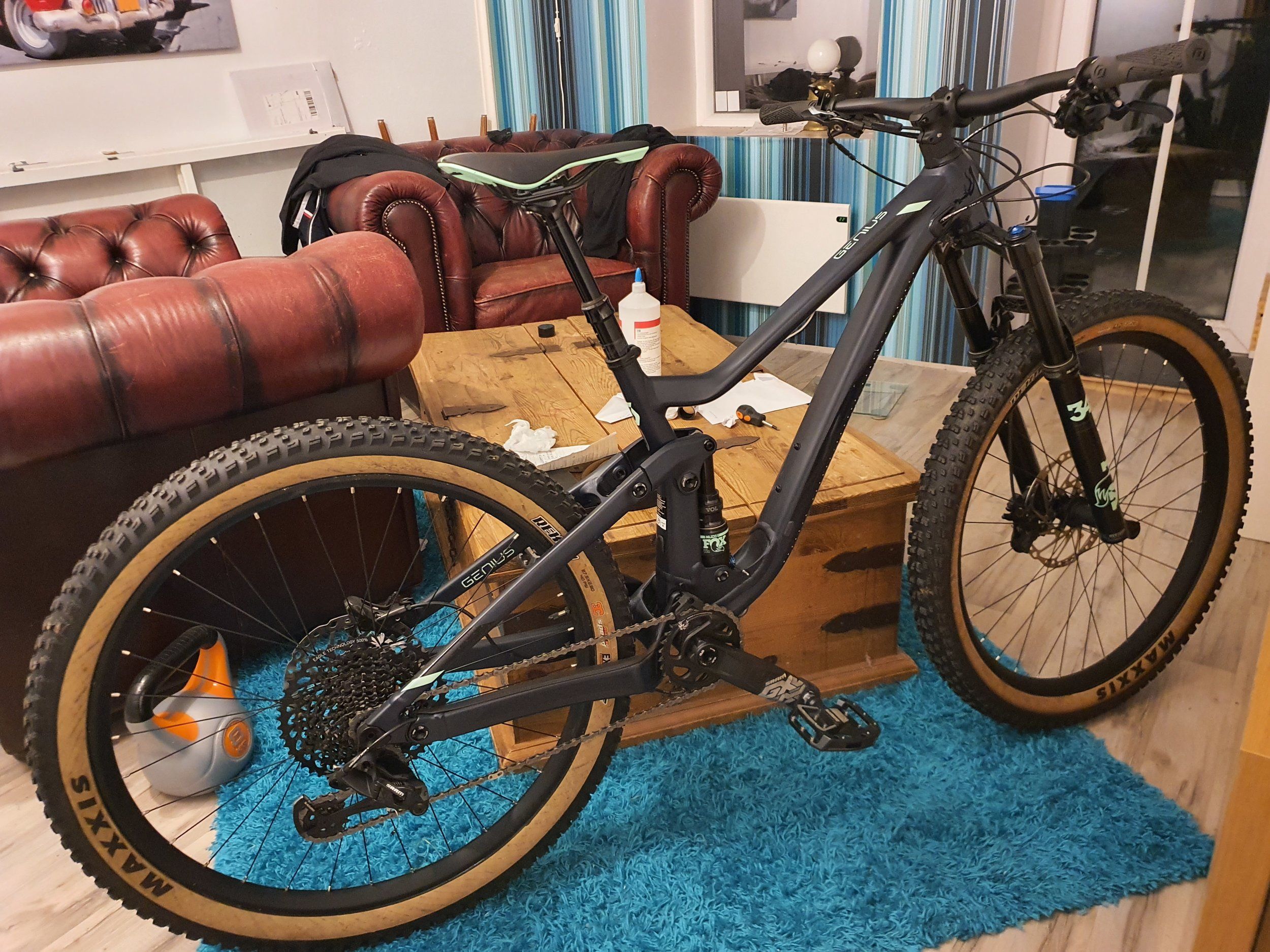

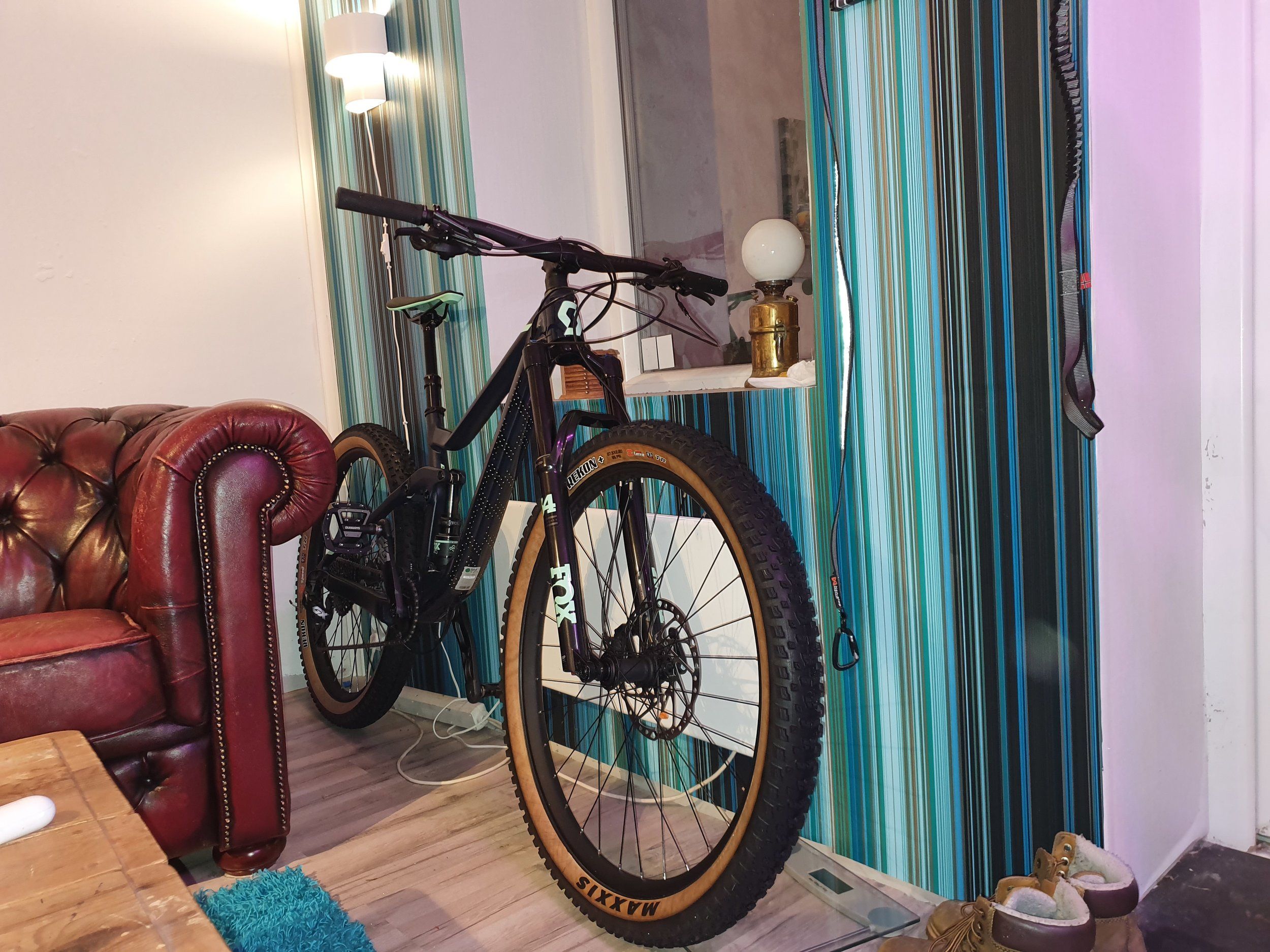

Hej vill bara flagga för att jag som Genius ägare känner samma som dig. Kan tyvärr inte svara på dina frågor. Själv har jag en 2018 genius contessa 720. Är vara knäppt 170cm där av tjejmodellen Contessa.
Cykeln var ett impulsköp har funderat på om contessa var rätt eller fel, antar att contessa har mer med kroppsstorlek än kön att göra. Har jag fel här?

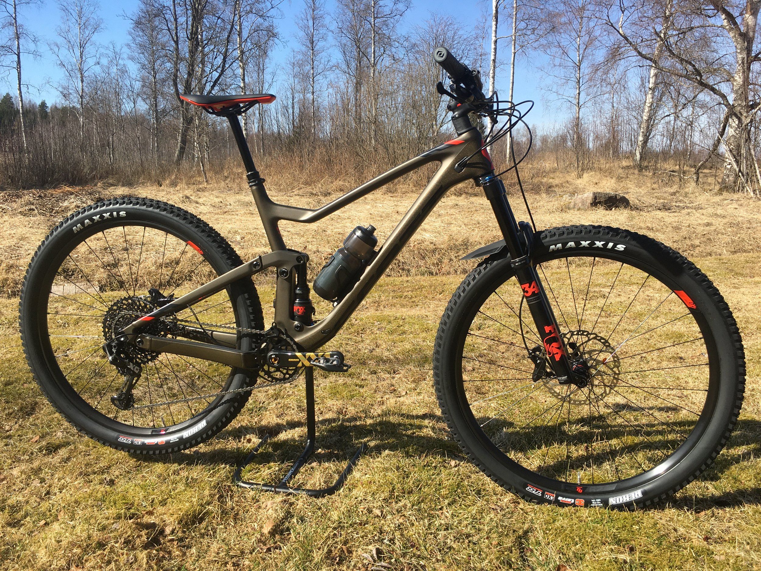

Kul med en egen tråd för Genius!
Jag slog till och köpte mig en sent förra året när det var singles day i november nån gång.
Velade länge mellan en Spark och en Genius men det föll på det sistnämnda till slut.
Har ännu inte hunnit cykla mer än en liten repa på några hundra meter i vintras så jag ser fram emot våren nu =)
Jag har gjort några ingrepp på cykeln än så länge, bytte dropper till en OneUp, monterat en Syncros Tailor cage, bytte vevparti från GX Eagle till XX1 och klämde dit ett kolfiberstyre. På min cykel sitter det 29'' och dom kommer få vara kvar tills vidare, ev. att jag skaffar en annan uppsättning senare men det får tiden utvisa.
Hur är cykeln med 27,5'' för jag antar att det är det du kör?
Tjejmodell eller ej, jäkligt snygg lack. :) Contessan har väl en "Custom tune" för bakdämparen, och anpassade kontaktytor (annan sadel och smalare styre), tror jag.
Scott Genius - Tråden
Vad kul, låter som att du har en härlig vår att se fram emot.
Körde en säsong med 29" och är inne på andra säsongen med 27.5". Den blir ju ruskigt snabb och kapabel med 29" och sväljer det mesta, däremot så kändes den lite klumpig för vissa tekniska stigar. (Jag har en L, med 29" var cykeln längre än min DH-cykel..) Tycker den blir mer lekfull med mindre hjul. Jag föredrar 27.5" om jag ska vara ärlig, men det beror nog mycket på vilken typ av stig du kör. Marknaden har ju sagt sitt dock och 27.5" har utgått, så jag har ju uppenbart fel ;-)
Däremot kommer jag inte alls överens med Rekon-däcken. Tar tacksamt emot tips på ersättare!

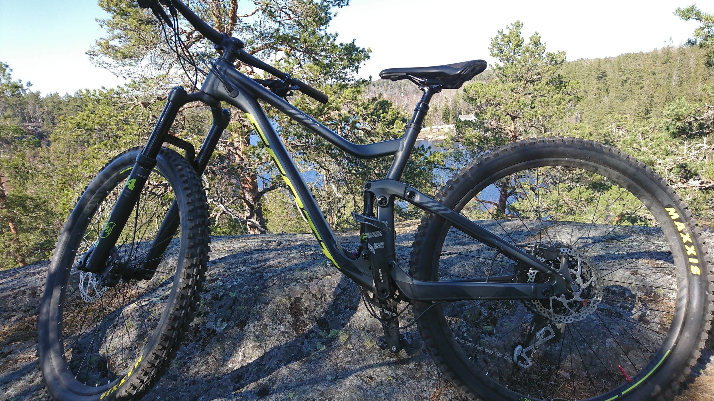

Hämtade ut cykeln 4 februari. 27,5 x 2,8 är enda setuppen jag testat. Har beställt riserstyre samt 125 dropper från köp och sälj här på HappyR. orginal droppern är syncros 2.0 100mm på contessa S.
Jag ska köra ett tag men sen måste jag testa 29or. Hört att man förlorar lite smidighet men vinner sjukt mycket rullförmåga. Inte läst om någon som går tillbaks till 27,5.
Vad är fördelen med Syncros Tailor cage?
Förutom vikten och att xx1 är sjukt mycket snyggare, (grattis) kände du någon skillnad
mellan GX Eagle vev och XX1?

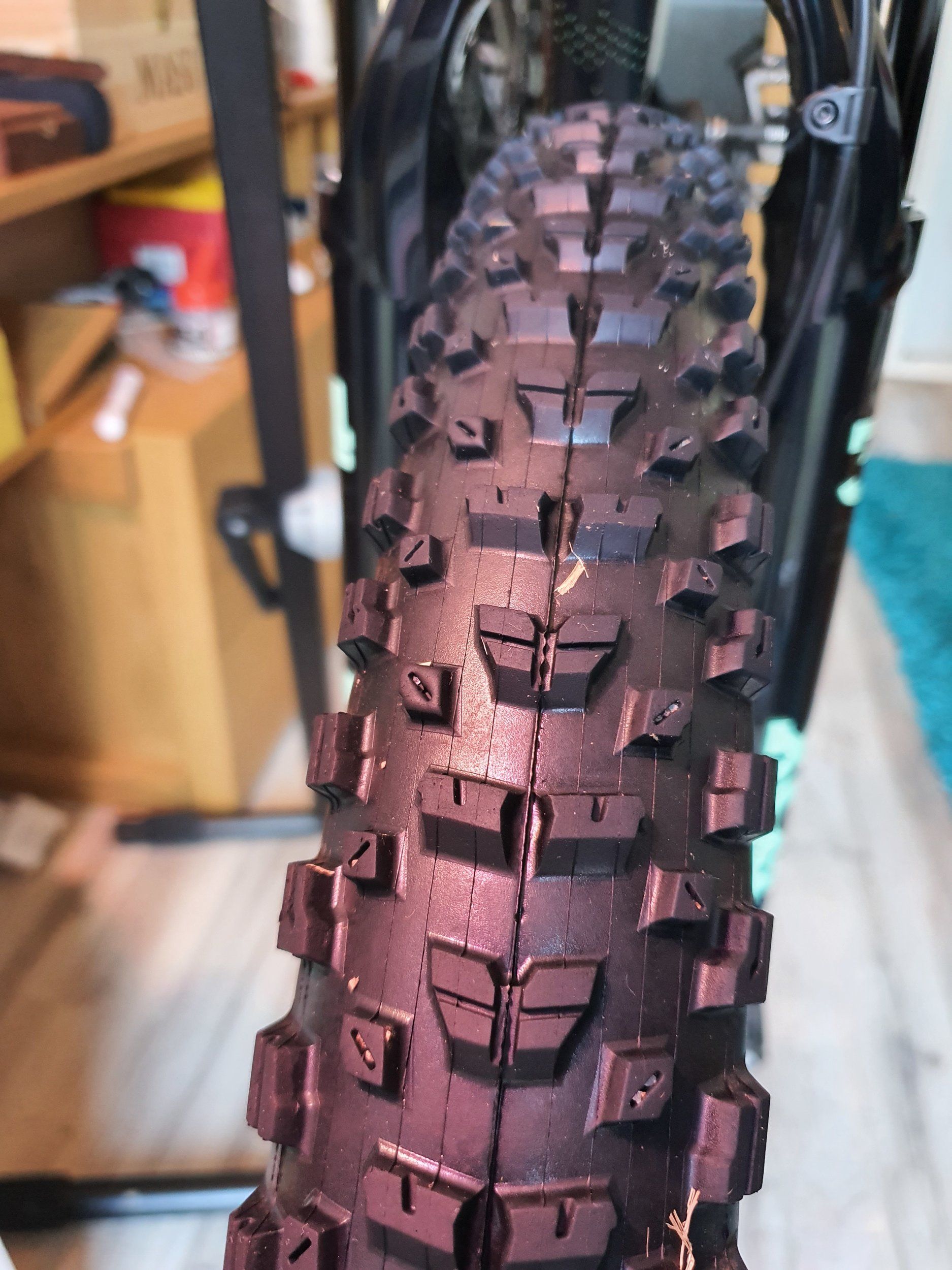

Intressant. Vad är det du inte gillar med däcken, är det bredden eller att de är höga, tyngden? Utveckla gärna om du orkar.

Just det där med att ha 3 cyklar i en var anledningen till att valet föll på en genius. Det kommer bli väldigt blandad cykling för min del.
Jag bytte från en 150mm Fox Transfer till en 150mm OneUp, den sistnämnda är lägre i totalhöjden utan att vara för lång som Foxen var så det var skönt att jag slapp byta till en kortare =)
Jag tyckte Tailor cage kändes som en smidig lösning, vill ha lite verktyg med när jag är ute men vill inte ha massa väskor för att klara mig om nånting oförutsett skulle inträffa. Så med multiverktyg som även har ett kedjelås i reserv och en pump så ska jag nu bara klura ut hur jag ska göra med en reservslang så känns det som att man klarar sig.
Hur har ni gjort med reservslang? Jag har funderat på om det går att klämma in en slang i ramen där under där ''plast locket' sitter.
Är man lite prylig så fanns det ju inte direkt några ursäkter från att inte skaffa ett XX1 plus att jag fick dom för ett bra pris så det gick inte att låta bli. Men jag har inte hunnit få någon uppfattning än hur dom är att cykla på men jag tyckte mig känna lite flex i XX1 vevarna när jag bara har gungat lite på cykeln här hemma. Så det återstår att se om dom bara är snygga eller om det var värt investeringen =)
Kan försöka fixa en bild i morgon för jag tror inte jag har nån just nu.

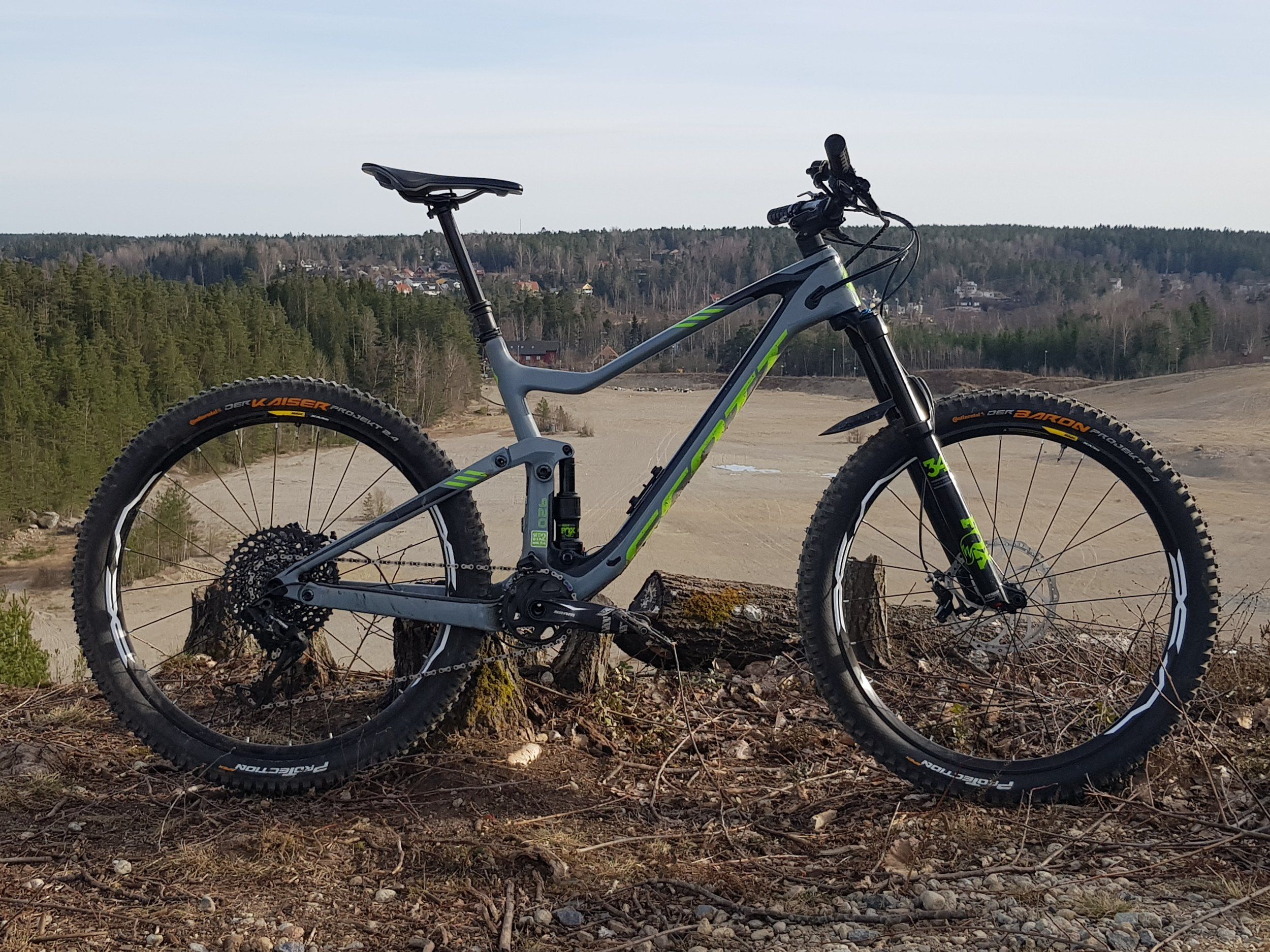

En bild på min(eller nu mer min frus) Scott Genius 940 M. Har egentligen bara tublesskonverterat och bytt till Maxxis Minion däck fram och bak. Orginal Nobby nic hade inte så bra kantfäste tyckte jag samt hade lite klena sidor. Övrigt som bytts är slit delar så som bromskivor, lagringar m.m. Numer har den fått en damspecifik sadel då frun cyklar denna medans jag bytt till en Scott Ransom då fokus har legat mer på endurocykling. Men jag var riktigt nöjd med Geniusen och hade inga direkta problem med den. Dock började den kännas lite trång på slutet, så när jag bytte till Ransom så blev det en Large!

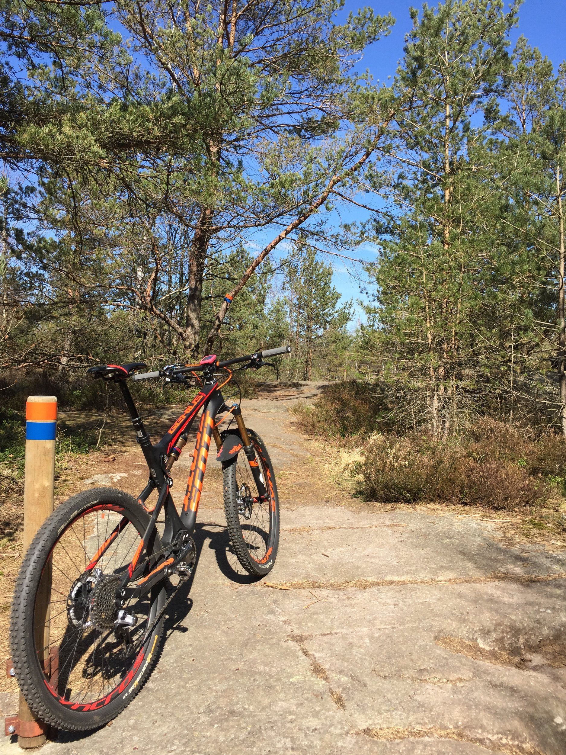

En Genius 920 årsmodell 2018 med lite nya delar. Kör twinloc modellen som sitter ovanpå styret och en traditionell dropper lever undertill. Mer ergonomiskt då jag arbetar mycket mer med droppern än twinlocen. Det är en 920 men på bilden är den i naughty "rail" mode, dvs low setting och Mavic XA35 27,5" med Baron och Kejsar däck. Sram guide RS istället för orginal SLX.

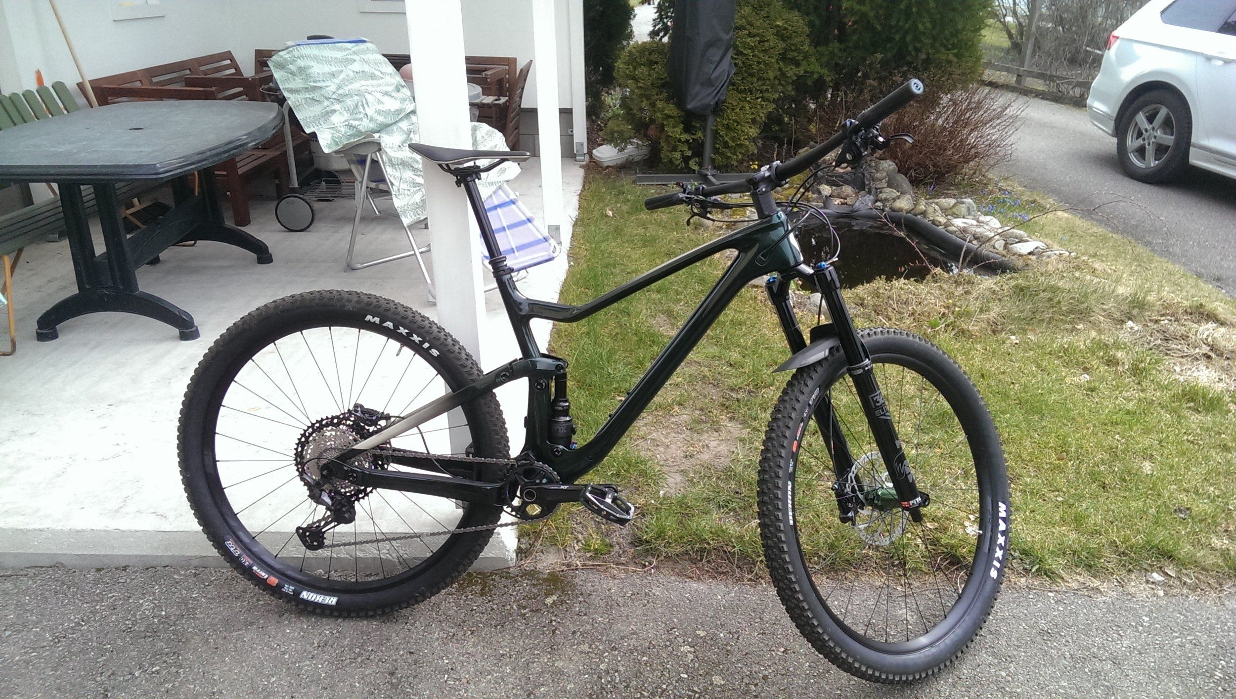

Ska man ha Scott genius så ska det klar vara en 930, eller en genius 900 sl ram. 27,5 genius cortessa är också ett riktigt dröm åh. Himmelska dämpare med sina 12 kg är det helt klart en rolig hoj att cykla och leka lite med. PS har dock 2016 års modeller. Plus att jag förlorade ett vad och fick måla den metallic
Har alltid kört Nobby Nic och varit väldigt nöjd. Har lite svårt att hitta rätt med Maxxis Rekon. Upplever att de är känsliga för däcktryck, antingen är det stenhårt och studsigt eller svampigt och trögrullat. Det är kanske en egenskap för Plusdäcken, mer än något annat. Skulle gärna prova ett smalare däck, men är rädd att cykeln blir för låg. Någon som provat Maxxis 2.5WT (Wide Trail) på 27.5" hjulen?
