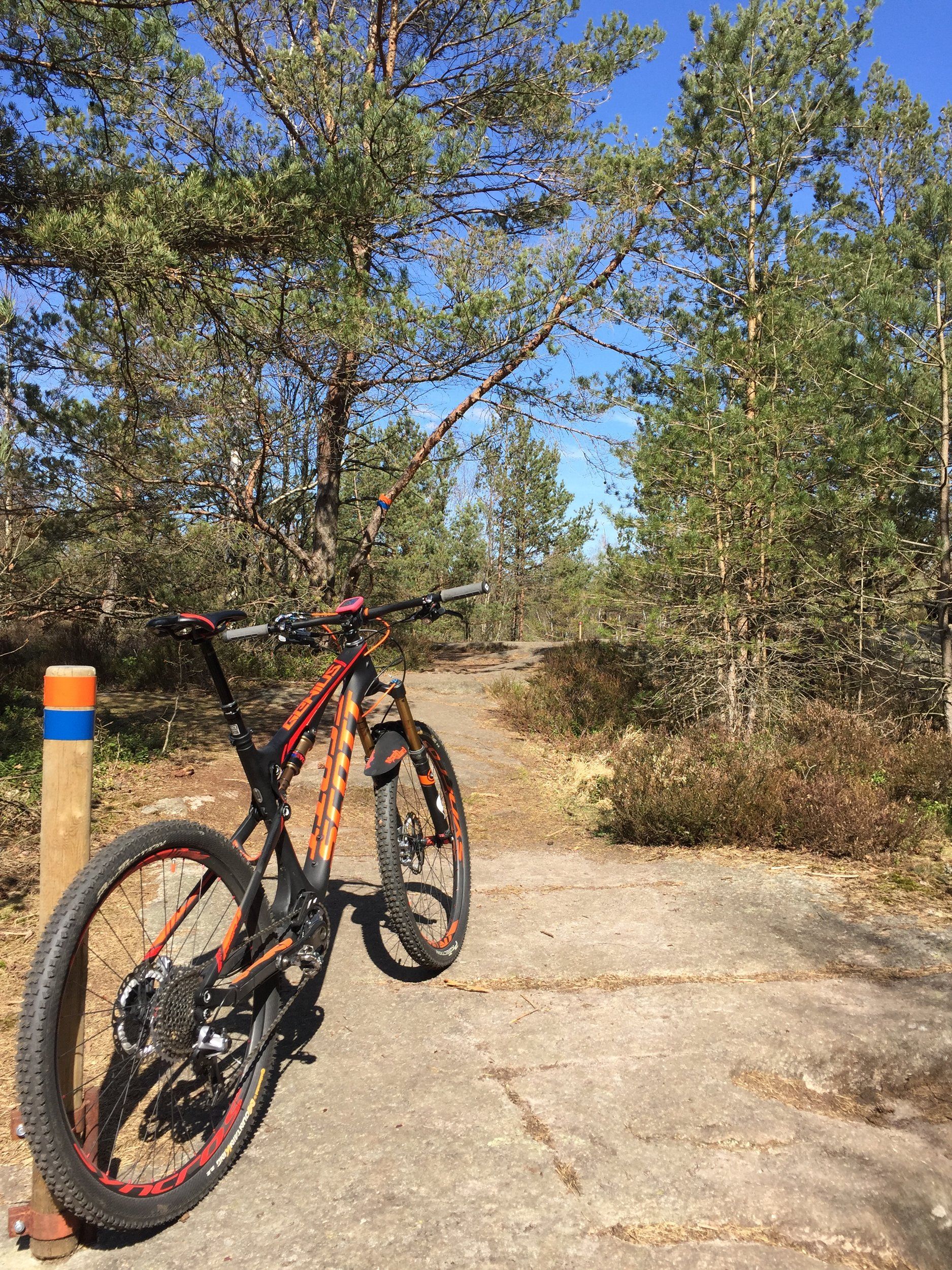

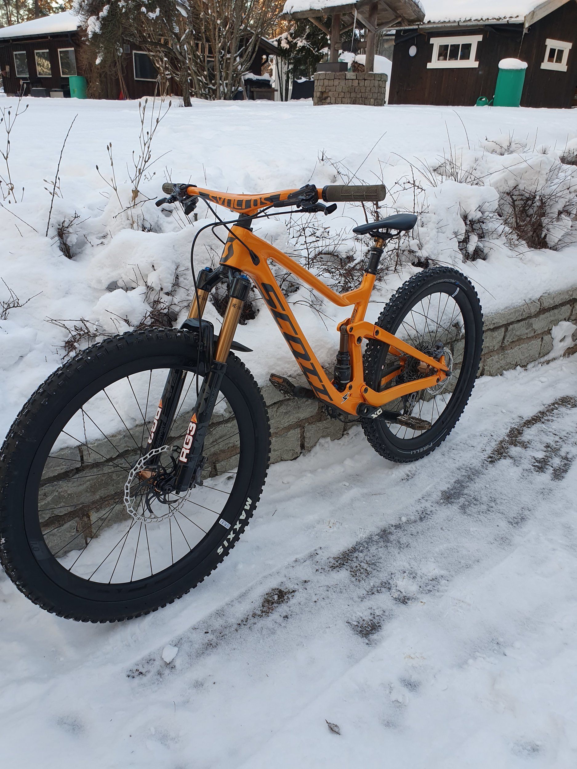

Köpte mig en 900
Tuned i helgen! Nu längtar man till snö och is försvinner, så man kan komma ut på stigarna igen! ?

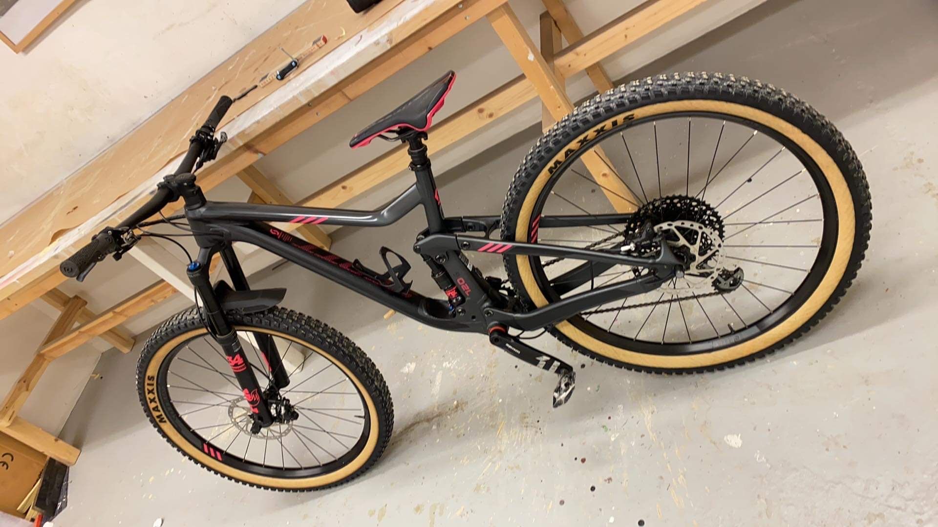

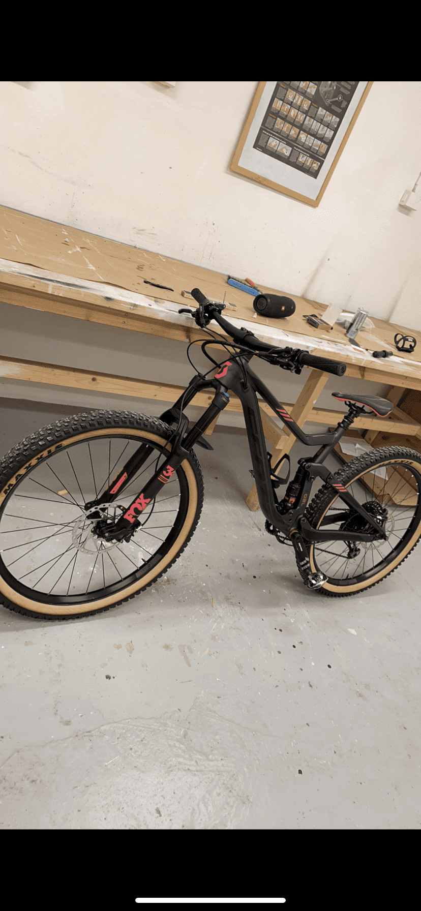

Jag har precis bytt bort min cykel mot den här scott genius contessa -18, 150 mm slag jag tänkte cykla Järvsö,flottsbro och stigar runt Uppsala :) jag hade en scott rc 900 team-19 insåg att styre på rc va lika som på den nya och sen bredare sadel,
    328.7 KB · Besök: 161
    209.5 KB · Besök: 171

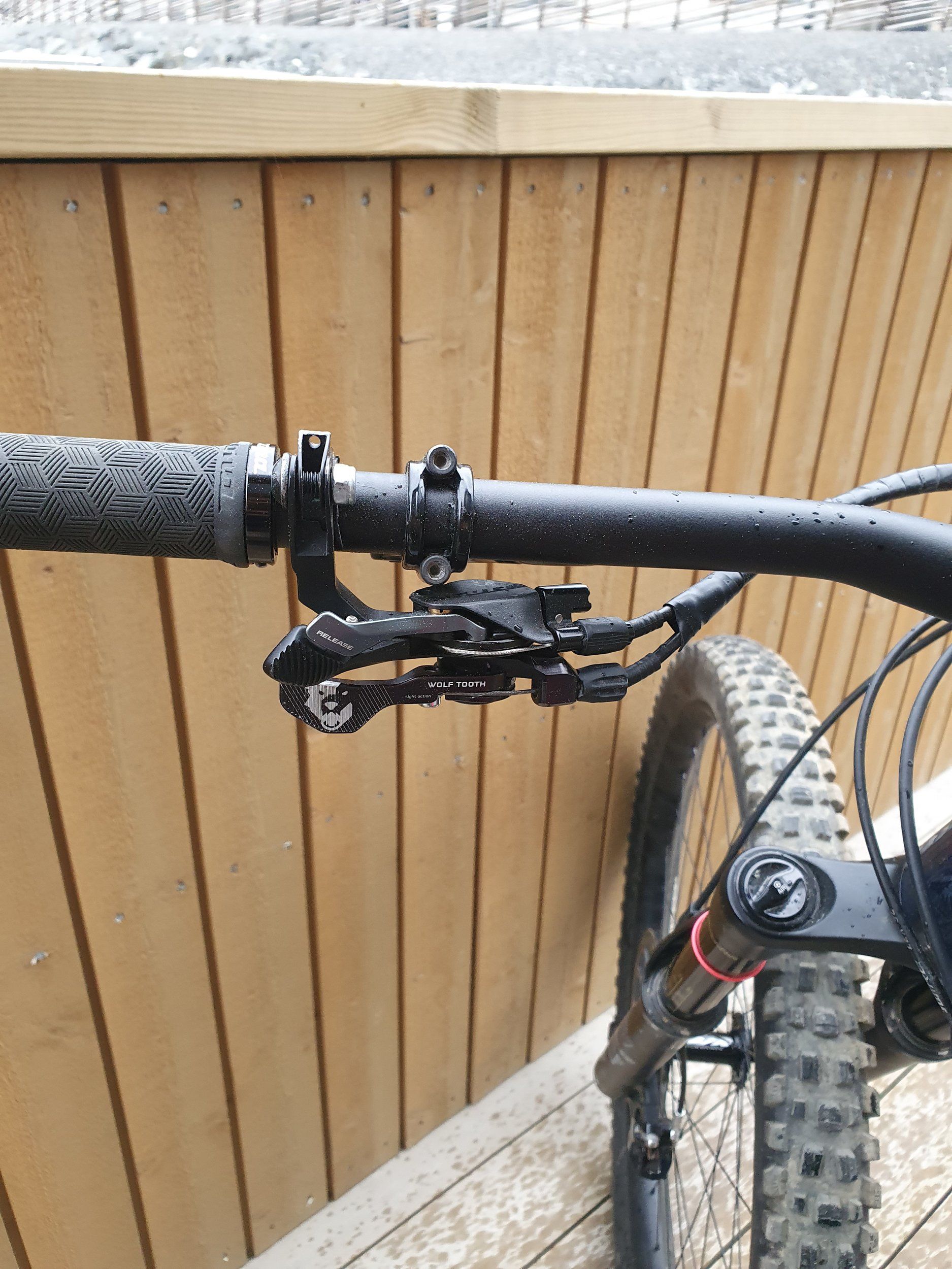

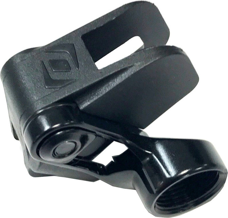

Har en Genius 920 från 2020 som jag vill uppgradera cockpit på. Den är original idag kan jag starta med.
Tycker den känns avig med lock out och dropper på vänster hand som sitter ihop i samma fäste. Har någon gjort om detta? Kör mest med droppen men då hamnar lock out "högt" långt fram eftersom det sitter ihop.
Samma på höger, där växelväljare sitter ihop med broms.
Som sagt, någon som uppgraderat med lite nya fästen? Annan dropper remote??
Scott Genius - Tråden
Wolftooth light action heter den. Skruvas rakt in då det finns gängor för 3mm skruv om jag minns rätt. Moddade övre delen när jag tog bort droppern därifrån.
Cykeln är till salu om någon letar grym uppgraderad Sverigehoj. Kör mer slaglängd o parkhoj från nu.

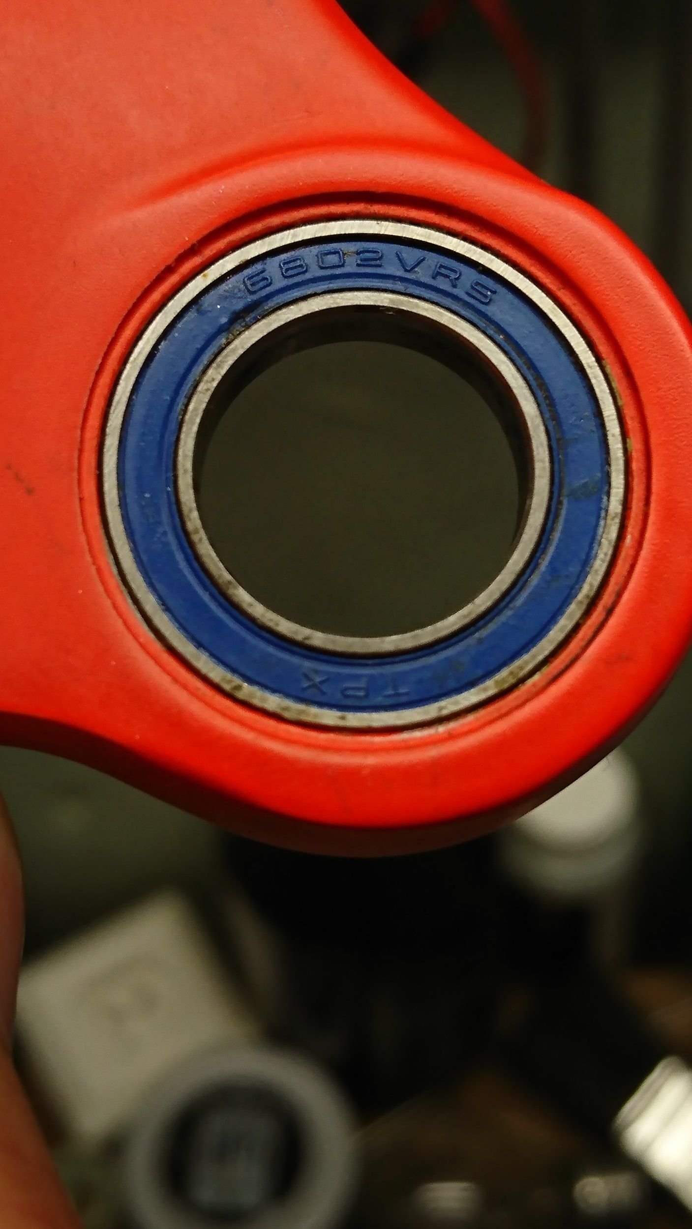

Mina kullager till baksvingen bråkar så jag tänkte köpa nya. Men lagren ser ut att vara märkta 6802VRS? Jag hittar bara 6802RS, vad är skillnaden?
Mvh
Magnus
Edit: Rättade till artikelnumret för lagret.
Jag svarar mig själv:
6802VRS är ett MAX -kullager dvs det saknar hållare för kulorna och istället har det nån extra kula för att fördela ut last bättre.
6802VRS går att köpa via Amazon o Ebay.
Mvh
Magnus

Har två Genius 900 Tuned som inte haft några problem med styrlagren, däremot en Spark 760 där jag behövde byta. Fetta in ordentligt och undvika att spola vatten vid lagret är dagens tips för att få det att hålla längre.
Jag rev isär allt på måndag förmiddag.
Lagren kändes bra. Jag torkade rent och la på nytt fint fett och monterade ihop allt igen, knakandet försvann.
Har inte hunnit pröva cykeln med rejäl påfrestning men cyklade en sväng med min son och det knakade inget alls.
