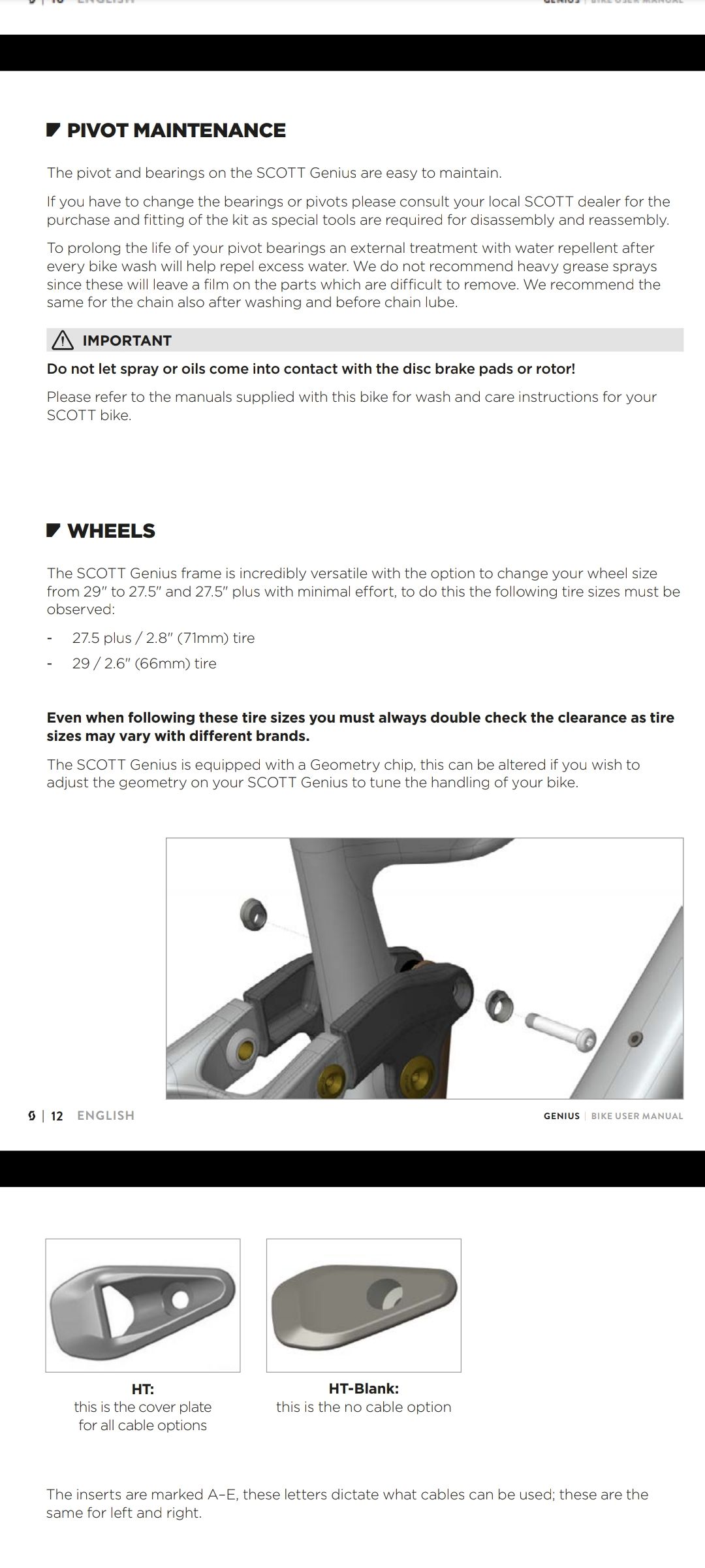

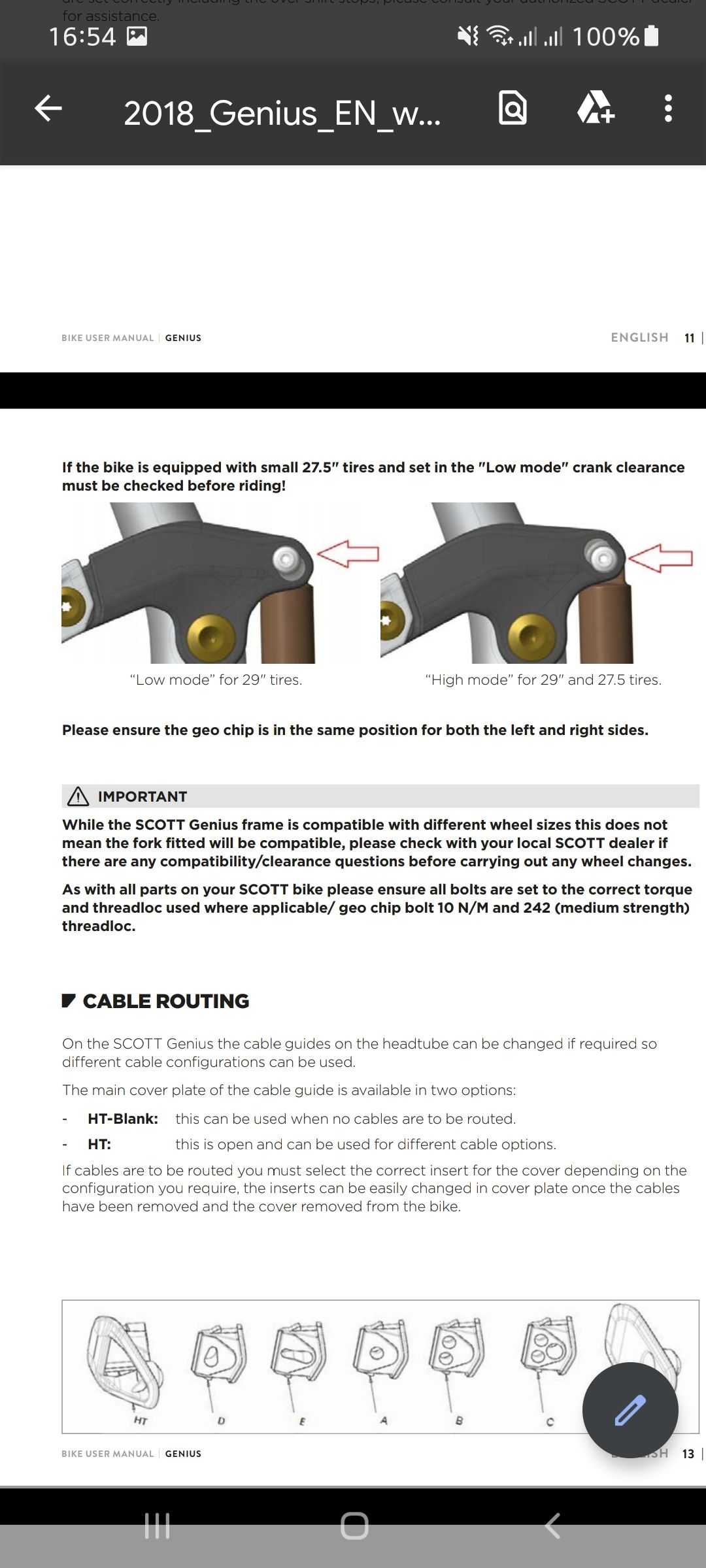

Hej!
Jag har en 2020 Genius och min lockout sitter ihop med dropperreglaget på styret. Jag gillar inte dropperreglaget och har nu beställt ett nytt från wolftooth. Insåg nu att jag även behöver ett nytt lockoutreglage för att få ihop det utan att ha 2 dropperreglage varav ett ur funktion på styret... Har någon erfarenhet av att använda andra reglage än scotts för att låsa dämparna? Man vill ju åt alla 3 lägen på lockouten... Annars får det bli något liknande: https://www.westbrookcycles.co.uk/scott-under-bar-twinloc-lever-2019-p344370
För övrigt har jag beställt ett nytt styre som är 35mm (oneup) och måste byta styrstam. Nu är det ju så märkliga spacers på genius så jag är rädd att den nya stammen inte går på utan kommer vila snett på "L" spacern. Problemet går ner hela vägen till sista spacern som täcker styrlagret. Denna spacer har olika namn beroende på vart jag kollar. Eventuellt funderar jag på att försöka fila ner den lilla piggen. Alternativt testa någon annans, tex: https://www.worldwidecyclery.com/pr...ries-zs-short-top-subassembly-zs44-28-6-black
men är rädd att det inte kommer passa. Det ända som fungerar säkert är att byta styrlager. Men va fan, måste man byta styrlager för att byta styre bara för att scott ska göra det så jävla special. Så här ser toppdelen ut: https://www.syncros.com/gb/en/product/syncros-zs44-28-6---zs56-40-headset?article=2655860001222
Ska ta lite bilder imorgon på hur det ser ut. Någon som har några idéer? Vore väldigt tacksam om någon har några svar! Ber om ursäkt om texten känns svamlande, jag är lite för trött för att skriva egentligen.

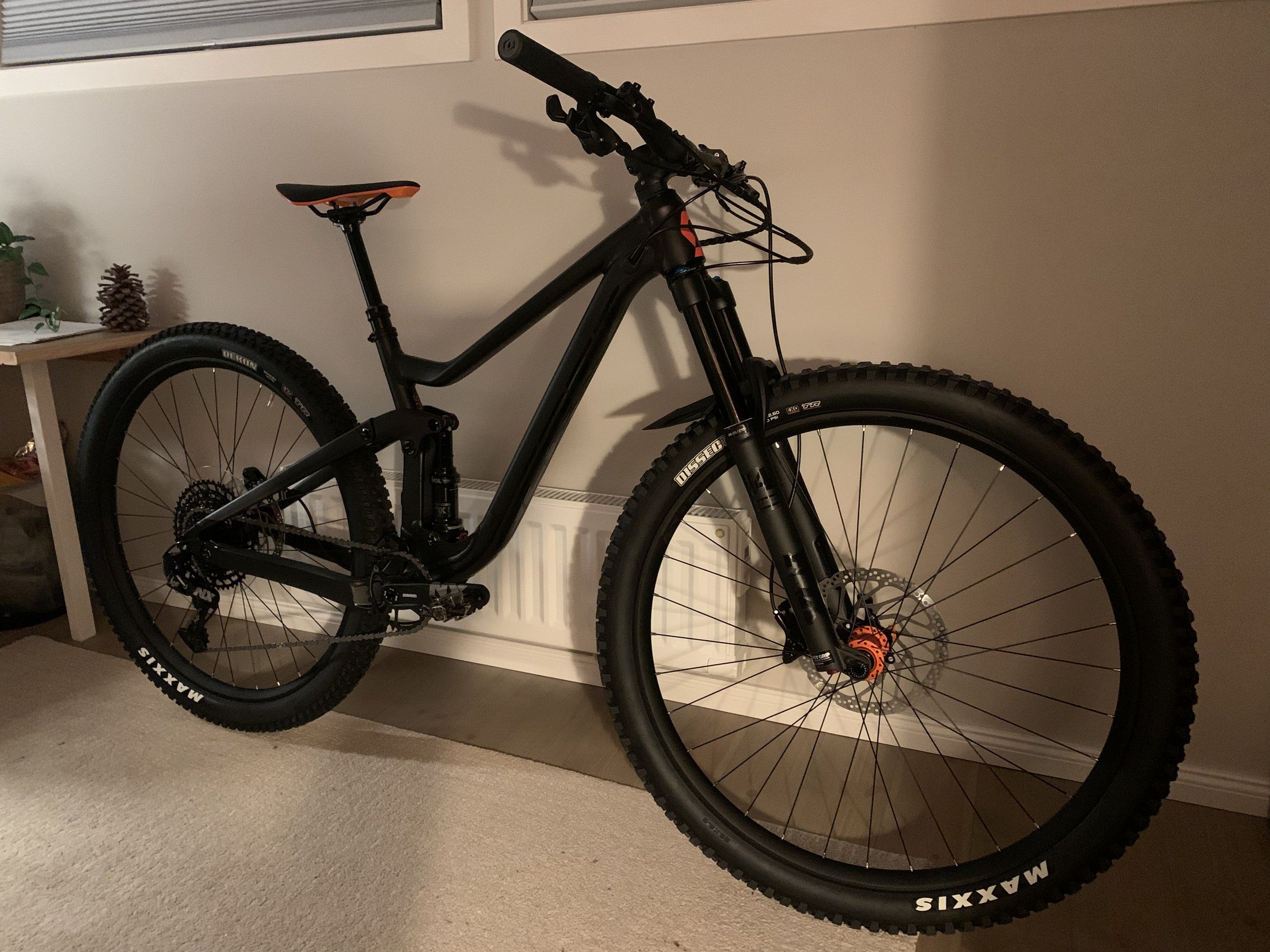

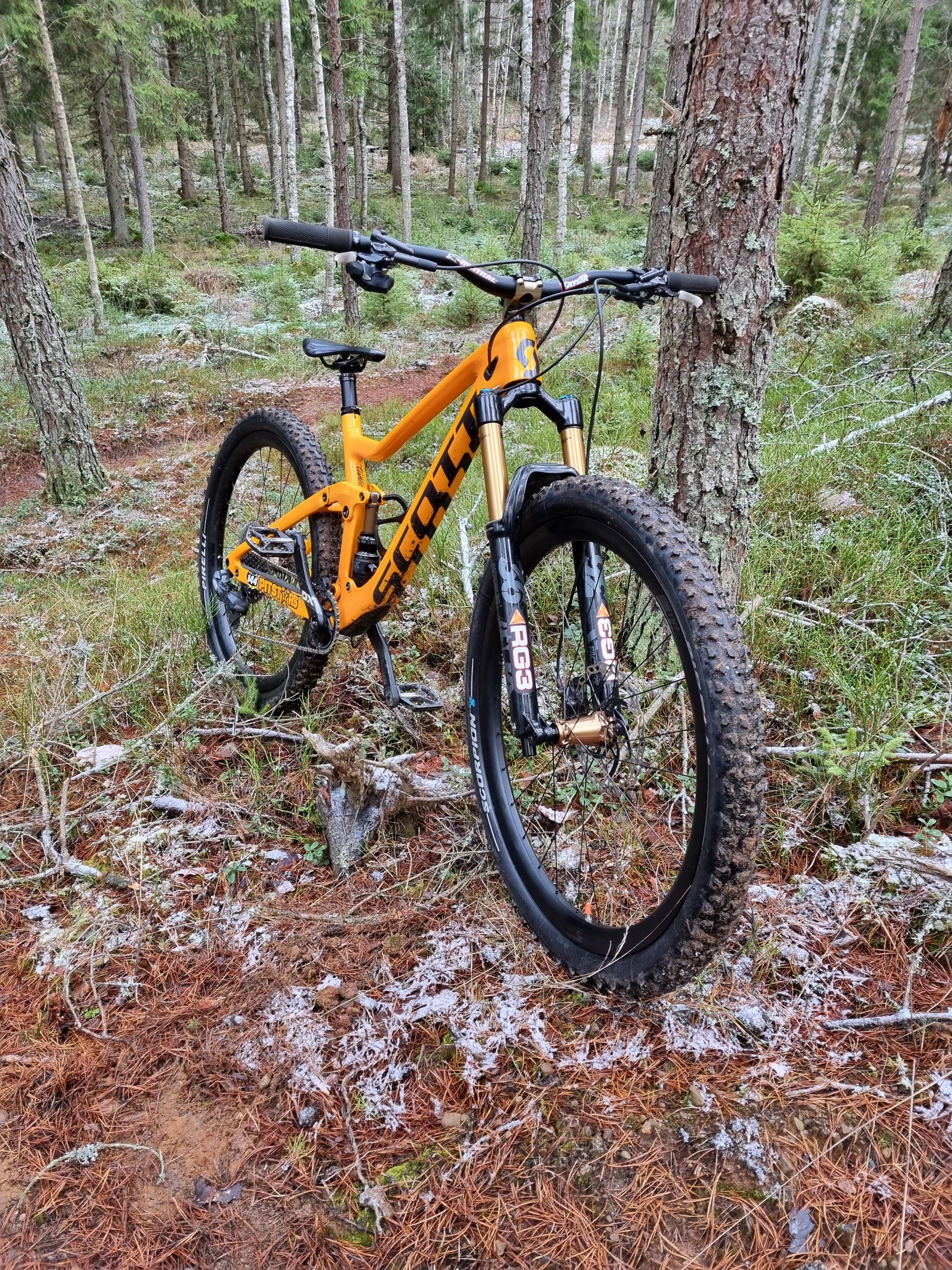

Efter mkt letande så hittade vi till slut en heldämpad 950 till grabben. 2020 modell till bra pris, han är helnöjd!!!!
Nackdelen med rea så här till första advent är ju att vädret inte är det varmaste, trots det så blev det en rejäl tur ikväll. Känns som att det kommer bli många goa turer framöver!

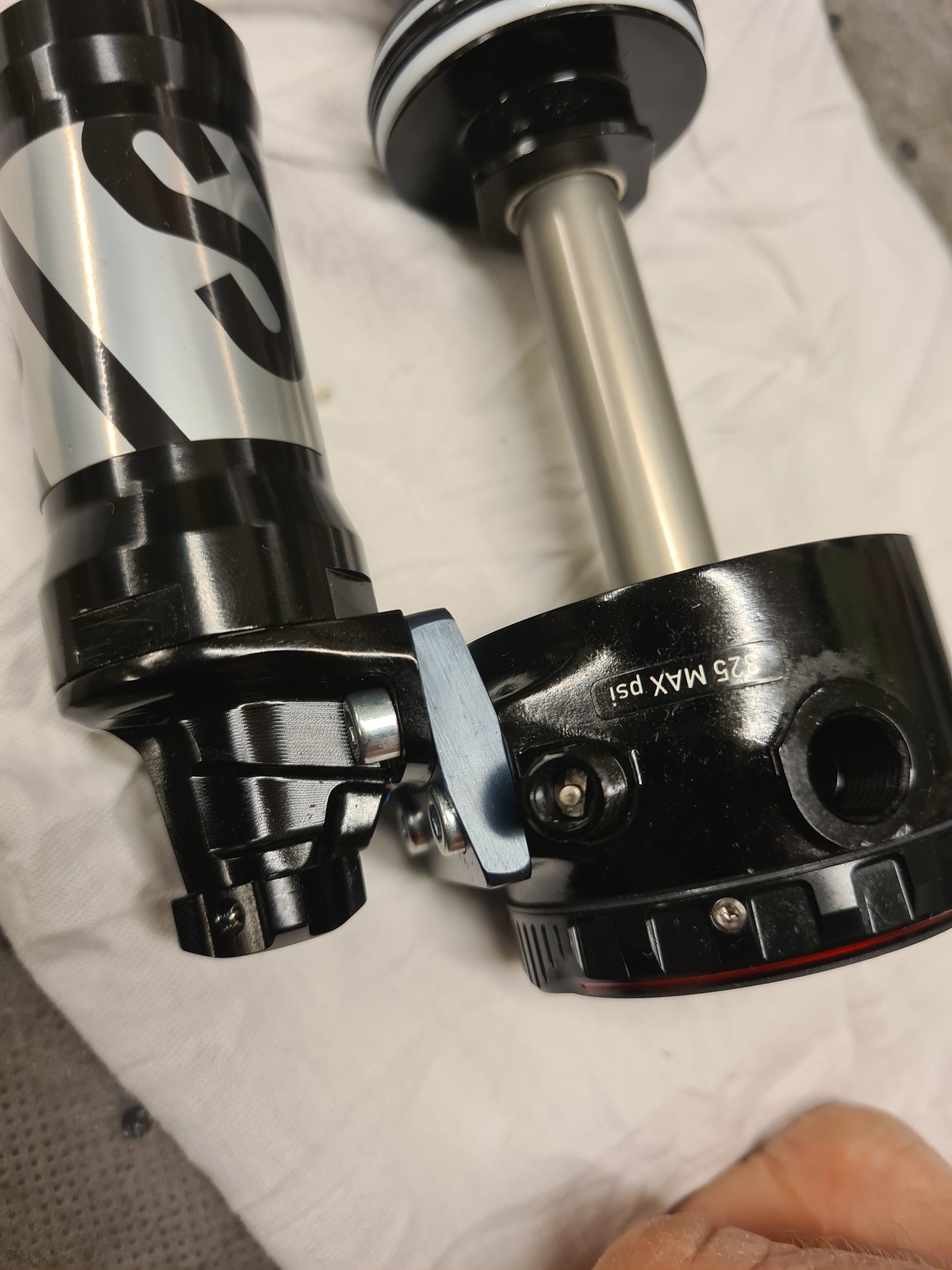

Hej! Någon här som bytt airshaft i gaffeln för att förlänga slaget till 160mm?
Jag ska nog testa det nu i vinter, i samband med gaffel-service. Enligt mina beräkning bör det flacka gaffelvinkeln till 64,5° ?

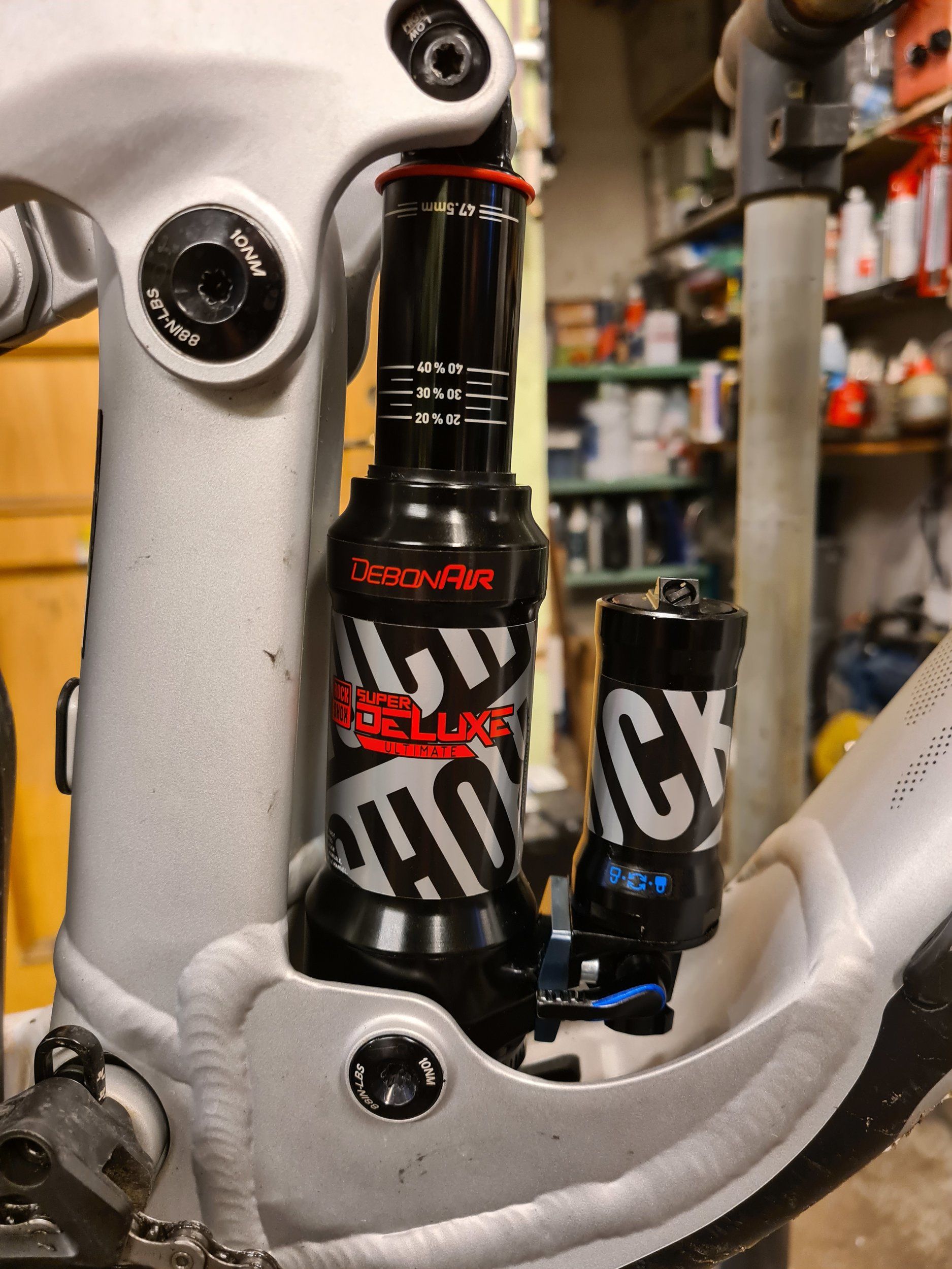

För mej var det nog främst 2 saker som gjorde att jag ville testa en RS...
Ena var "servicevänligheten"...en Super Deluxe är lite enklare att serva,och till orginaldämparen med Twinlock är det lögn att få tag på KOMPLETTA tätningskit.
Till RS:en finns allt att köpa.
Men huvudsaken var nog justeringsmöjligheten.
Som cyklist i klassen "semifet" med förkärlek att köra på stökiga stigar skulle orginalet kräva omshimsning....fick trycka upp PSI till höga nivåer för att den skulle orka hålla emot....labbade med tokens i aircan och även i den extra stora negativa kammaren...i och ur till höger och vänster.
Men kompressionsdämpningen fanns liksom inte där,luften var bara ett "fusk" för att den skulle hålla sej rätt i slaget,men var för vek kompression i min smak.
Den höll inte emot liksom,gick igenom för lätt.
RS:en var mer rätt i grunden,och har både komp och returjustering som täcker mitt behov nu.
Den är mer följsam,och håller sej uppe på ett helt annat sätt.
Passar mej och min välgödda kropp finfint.
Dock hade Fox:en gått att få perfekt,men krävdes mer pill....detta var den enkla vägen för mej.
Sen var det ju kul att få dit en sak som egentligen inte skulle passa.:giggle:

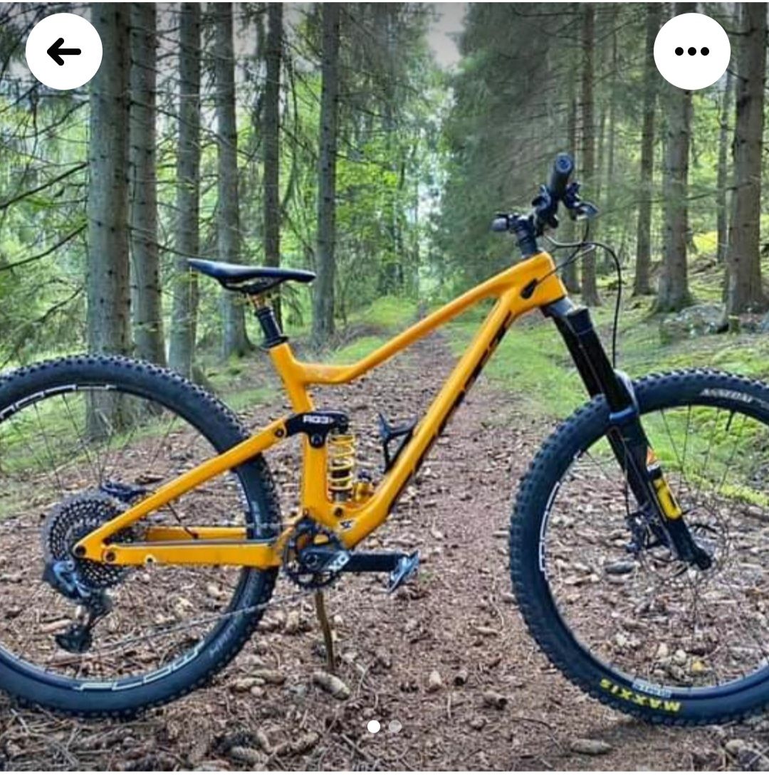

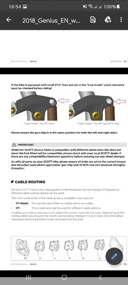

Nu har jag gått vidare från Genius då jag ville prova coil och enda sättet var att specialbeställa ett annat länkage som Simon Carlsson och kändes för dyrt med kanske 15000kr för att prova något.
Hade jag haft kvar min och velat prova annan dämpare hade jag nog valt DVO Topaz som passar efter lite filande på reboundvredet som jag förstår det. @Knasse väger mer än mig och gjorde det på sin tidigare. Topaz är ju också lättare att serva, shimsa om och har ju bladdern som går att ställa högre för motsvarande ökad kompression.

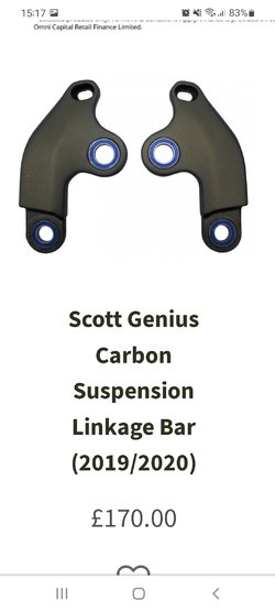

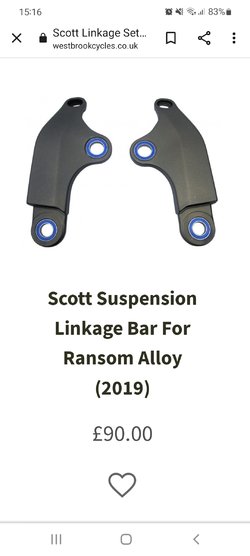

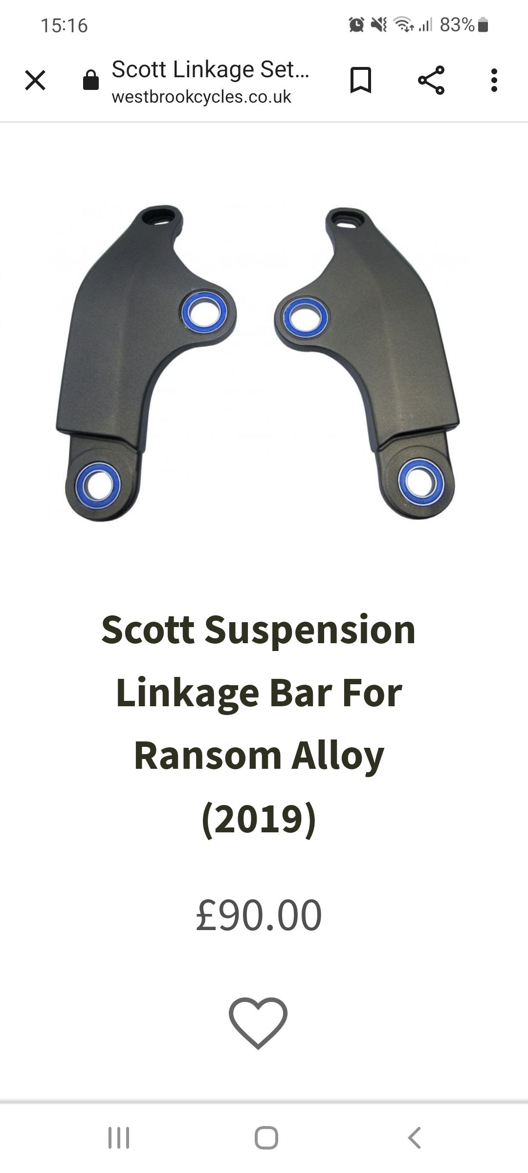

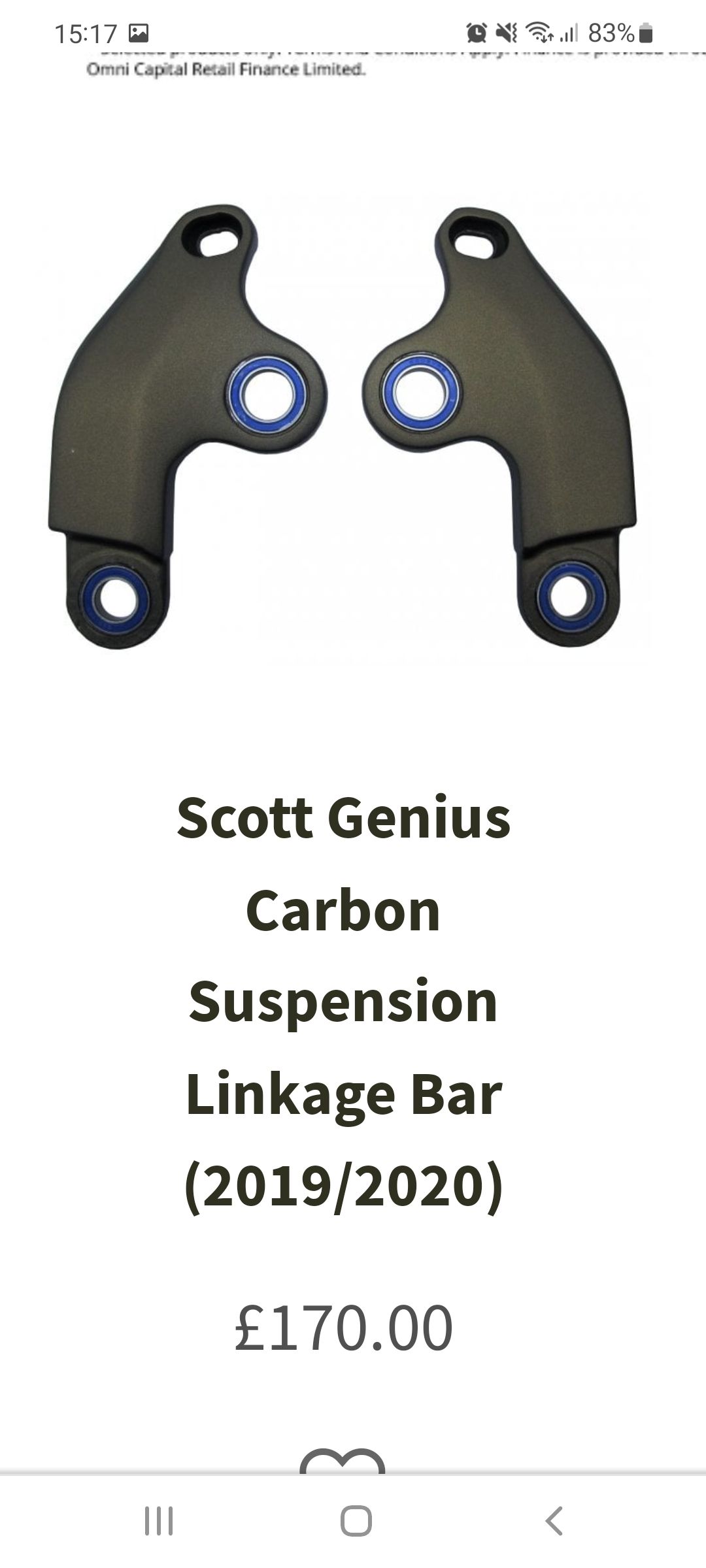

Var det detta länkage du menade? Jag köpte nämligen denna cykel av Simon. Men fick inte med länkage och coil förstås.. ? Vet du om det är något RG3 har utvecklat ihop med Öhlins?
Ja exakt, frågade och han sålde det inte. Om det nu var RG3 som gjort det så lär de eller någon annan ritat det ;) har svårt att tro att öhlins behöver vara inblandade mer än i tuning av dämparen om tunen inte passade.
Å andra sidan har jag svårt att se vad en buckla i ramen vid piggybacken skulle göra för negativt på cyklen i sig men anledningen för länkaget var ju att det var för tajt för att att själva coilen skulle få plats, med normallänkaget, den går i bakväggen.
Scott Genius - Tråden
Ok! Jag tror inte de vågade fila o kolfibern bara, och där av valde att tillverka ett länkage. Det är inge modifierat Ransom-länkage de använt? ?

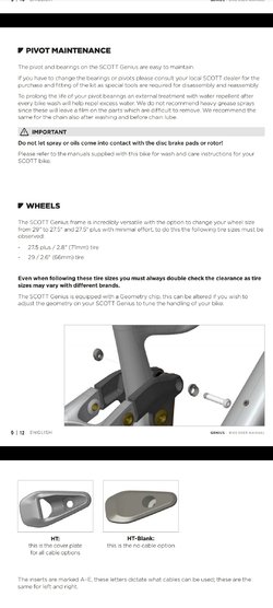

Vid första blick verkar de ju inte vara helt olika iaf. ??
    119.4 KB · Besök: 103
    117.9 KB · Besök: 119
Går det att få tag på en manual till en genius 940 2021 någonstans? Köpte en begagnad idag men fick inte med mycket mer är kvittot.
Jag har letat till min 900 men det enda jag hittat är en pdf hos scott på typ 3-4 sidor.. Den visar inte mycket mer än lite detaljer kring ramen, hur twin-locken funkar mm. Väldigt lite info överlag tyvärr. Men om du har frågor så ställ dom här, så ska vi försöka svara så gott vi kan! ?✌️
Jag har 29" hjul på, är det high eller low som gäller då?
Såg nu att svaret inte fanns i länken...
Jag har kört min med 29or på både high och low.
På en av dom blir cykeln lite "längre" och "bättre" utförs och den andra blir den lite kortare och "bättre" uppförs.
Minns dock inte vilken som är vilken.
/Henrik
