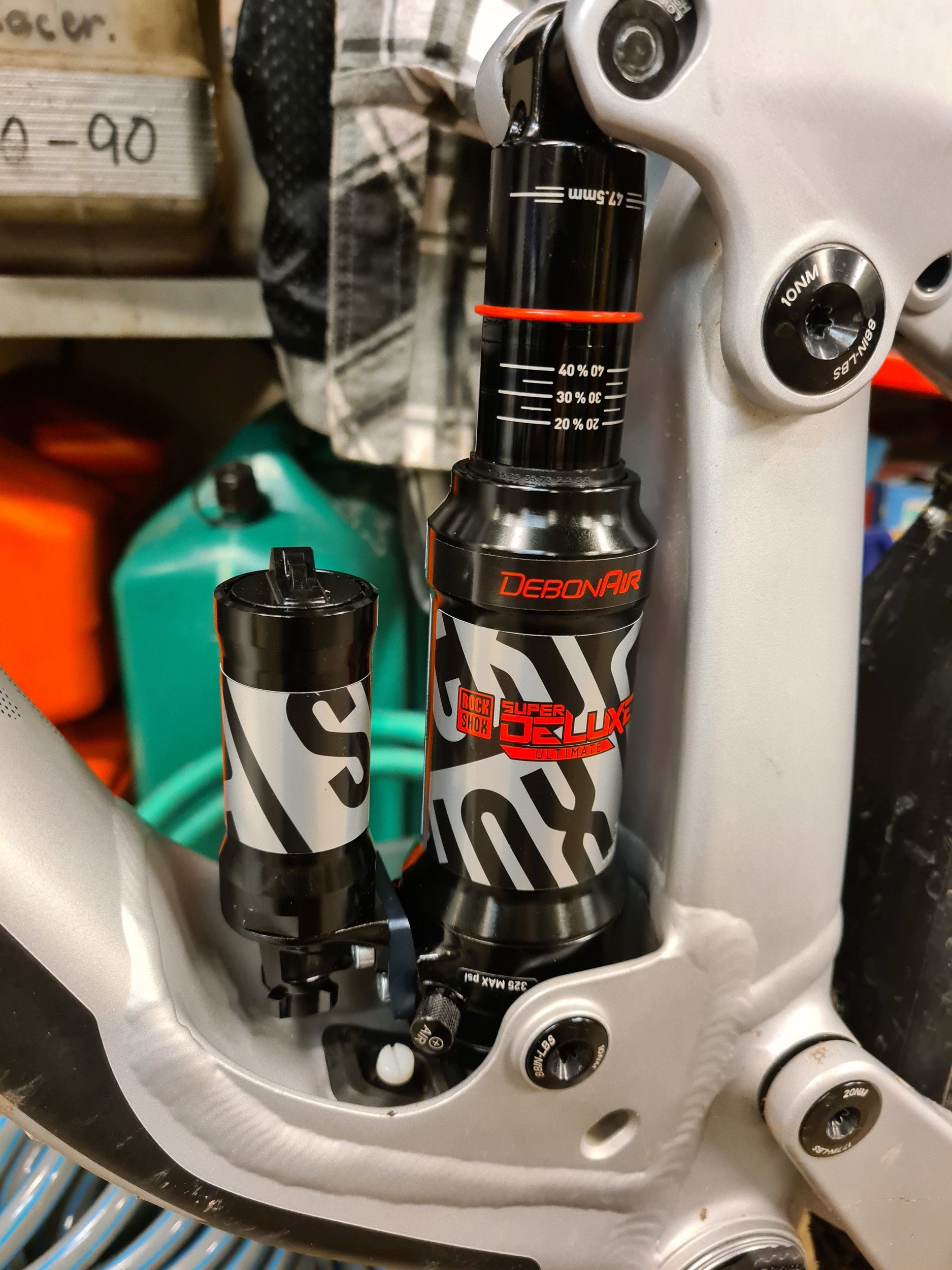

Hmm, efter att jag provat monterat en standard RS Deluxe i min alu-Genius från 2018 och insett att det är omöjligt så undrar jag hur du menar? Är det i nyare ramarna med inbyggd dämpare som du menar? ?

RS Super Deluxe går med lite modifikation av dämparen att få in i en alugenius 2018+.

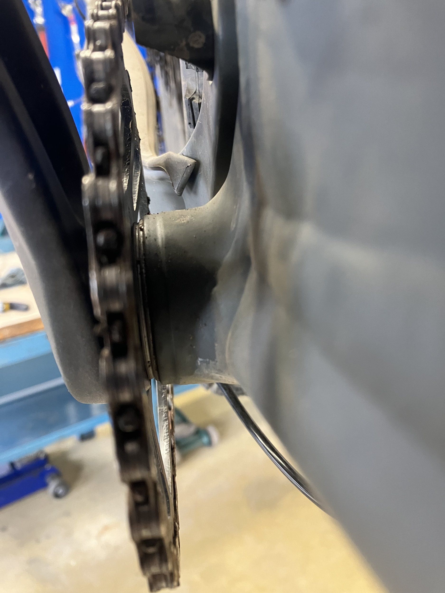

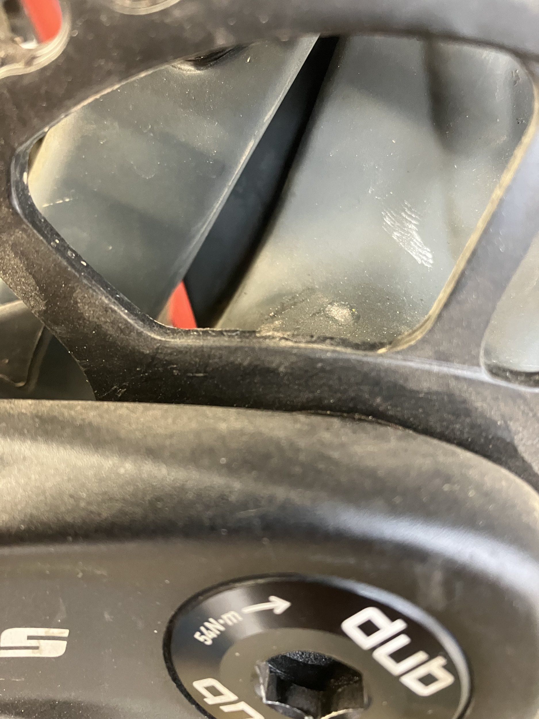

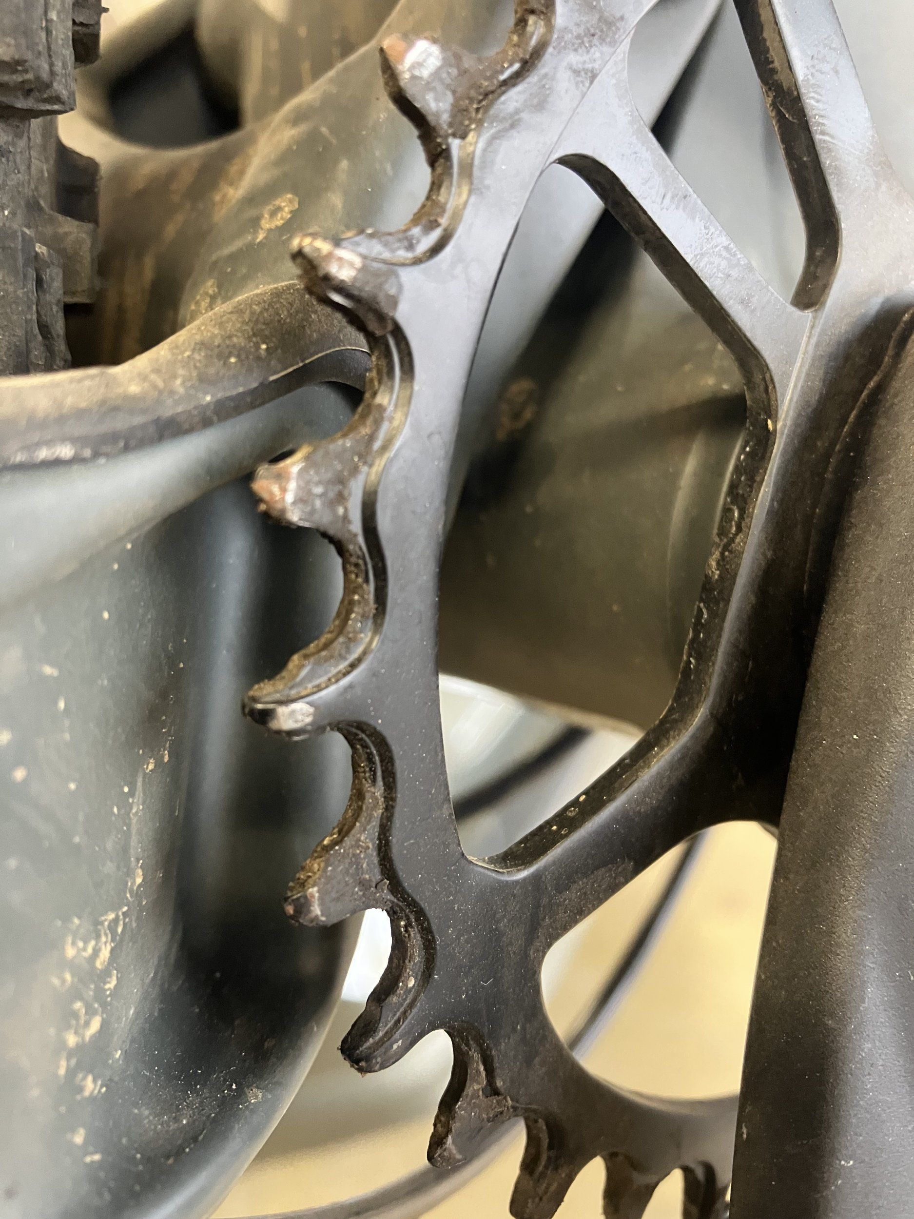

Var tvungen att byta vev på min Genius från 2018 och då bytte jag till Dub men nu har jag missljud på lägsta växeln så jag antar att min kedjelinje inte blev likadan som med boost-veven. Har någon gjort liknande byte? Kan man skippa den där 1.5mm spacern som man skall ha med 92mm DUB lagret enligt manualen?
Scott Genius - Tråden
För boost och 92mm dub skall det monteras utan interna spacers och en 2mm extern spacer på drivsidan
2mm var den visst, jag har monterat det så och det ser helt rätt ut men jag har ändå missljud på största drevet så frågan är om man kan experimentera med att skippa den där spacern på drivsidan?
Jadå, det är SRAM Eagle X01 i övrigt, kedjan är dessutom ganska ny. Gjorde bort mig och köpte fel när gamla veven gick sönder så då blev det DUB istället för Boost (fick köpa passande vevlager lokalt).

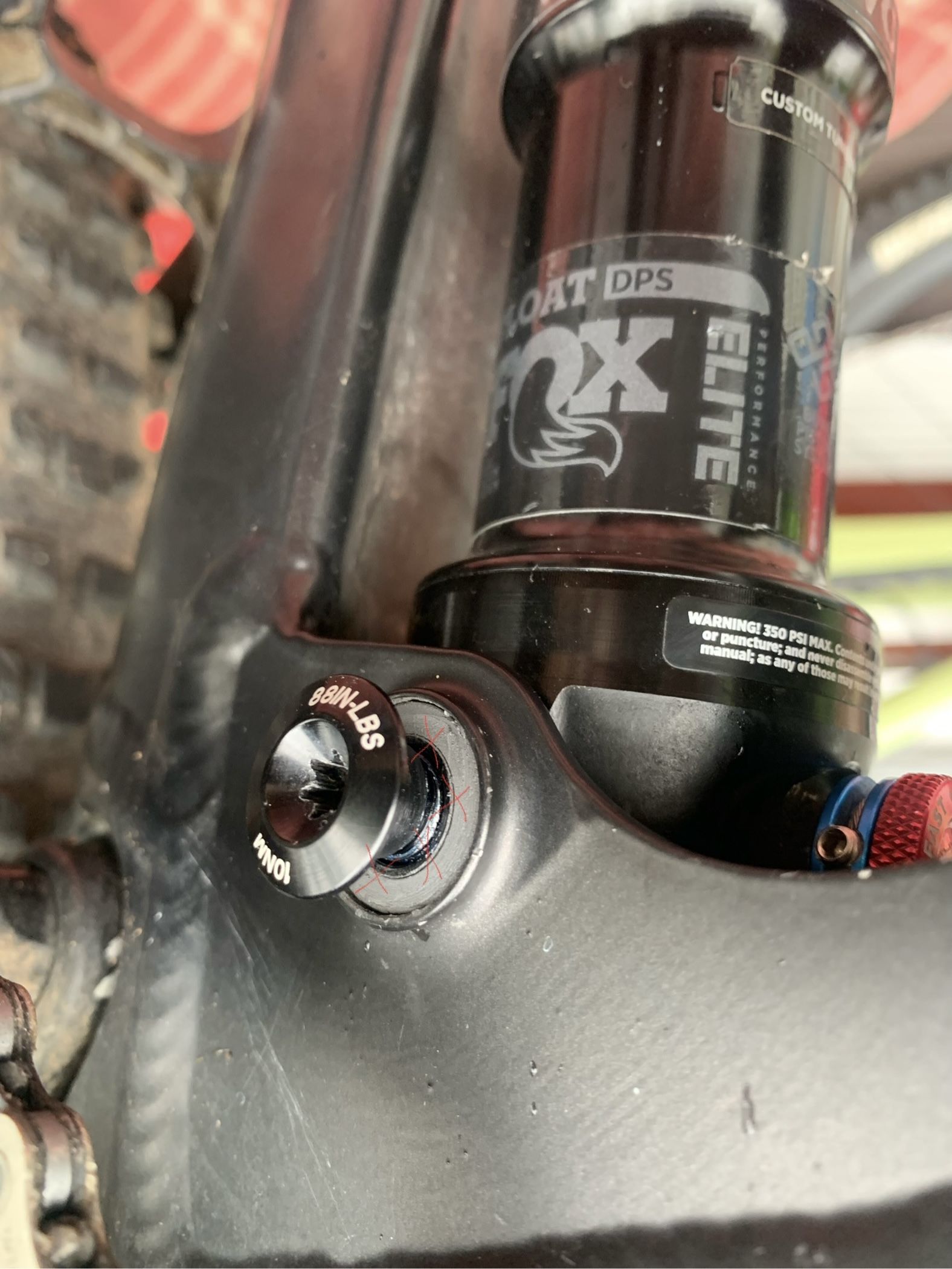

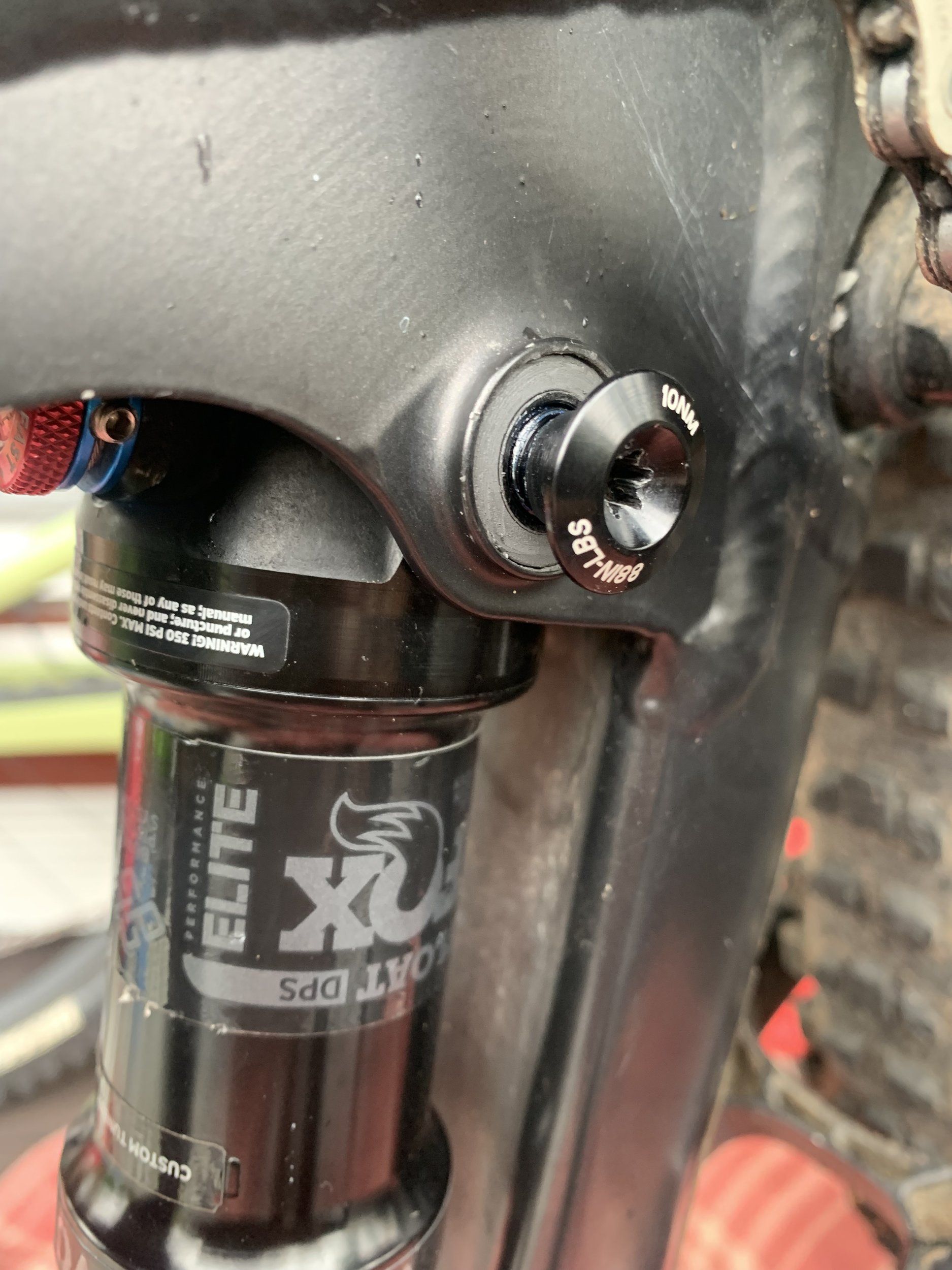

Hej
Har ett litet glapp i sonens Genius 950.
Lokaliserat det till där dämparen sitter längst ner i ramen. Är inga kullager vad jag kan se, vad är det för nåt? Litet glapp mellan svarta röret och det gråa… antar att man knackar ut o pressar in som vanliga kullager?
    450.3 KB · Besök: 89
Hej
Det sitter glidbussningar där, bara att bytta ut till nya fräsha.
