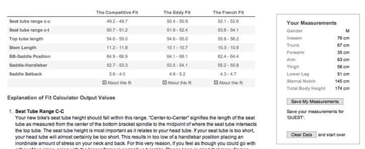

Nu är det bestämd. Vi ska köpa två Kona Dew Drop. Men vi behöver lite hjälp för att välja vilken storlek passa oss bra. Hus ska vi mäta oss? Vi är runt 173-174cm båda två. Vilken storlek passar bäst?
http://www.chainreactioncycles.com/Models.aspx?ModelID=64959
Sen är det också lite tillbehör vi behöver. Vi vill köpa en väska till styre, en väska till sadeln och en hjälm för mig. Vilka ska vi köpa om det ska passa cykeln? Det behövs inte vara från chainreactioncycles.com, det kan vara från andra online affärer, fast vi vill ha allt från en och samma affär, så att vi sparar på frakt...
Hur ska jag välja hjälm?

Nu är det gjort!!
Det blev två Kona Dew Drop (54 och 56cm). Hoppas att dem passar bra för oss.
