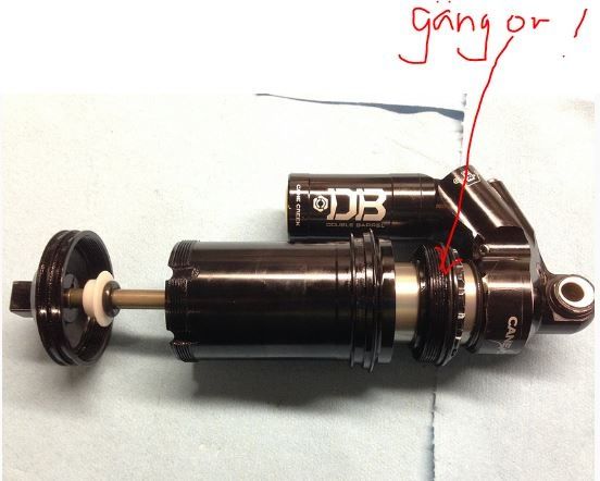

Jag menade att Affrocalle skulle lossa lite på topplocket på luftburken på sin CCDB för att pysa ut luften i neg kammaren:

Nu har jag haft min dämpare på lagning/service på bikeplace i Gbg. Fasen va snabba de är.
Hann knappt komma hem innan Jon ringde och sa att den var klar.
Enligt honom fanns det inga uppenbara fel eller skadade packningar. Nämnde dock att det läggs på hårt fett på fabriken vid montering som inte lirar så särskilt bra i kalla förhållanden.
Negativa kammaren blev iaf "nollad" och sen fick jag trögflytande olja i stället för fett i burken.
Monterad och klar, blir till att testa i morrn eller på måndag igen...
Håller tummarna att jag ska slippa sånt här igen, vill ju kunna använda prylarna året runt..

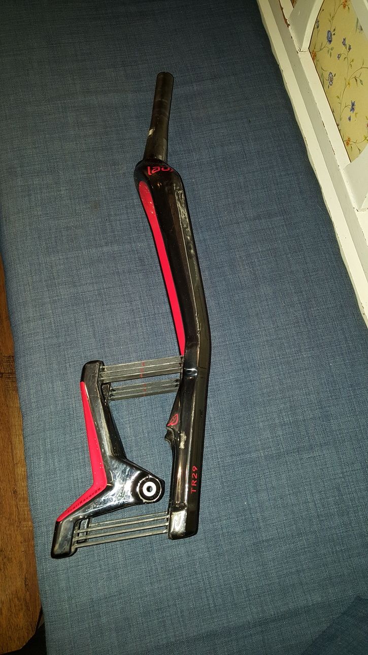

Sega dämpare i kylan.
Rattnalle skrev:
> Elastomerer ändrar väl också egenskaper kyla?
> Fast chansen att något går sönder borde vara
> lite mindre.
Det är bara stoppklossen som stoppar om dämparen bottnar som är elastomer. Fjädringen utgörs av bladfjädrar i kolfiberlaminat, och de påverkas inte av kyla i nån större utsträckning, skulle jag tro! :)
Miracle skrev:
> kyla?
> > lite mindre.
> jag tro! :)
> Frid!
Jaså är det det det är. Jag har alltid uppfattat det som gummisnoddar ;)

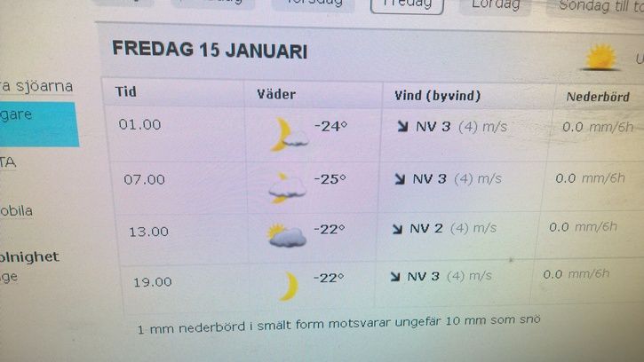

På fredag blir nog dämparna inte sega, dom kommer bli helstela? ser ut som det blir några dagars vila från cyklingen om man ska tro SMHI. ?
