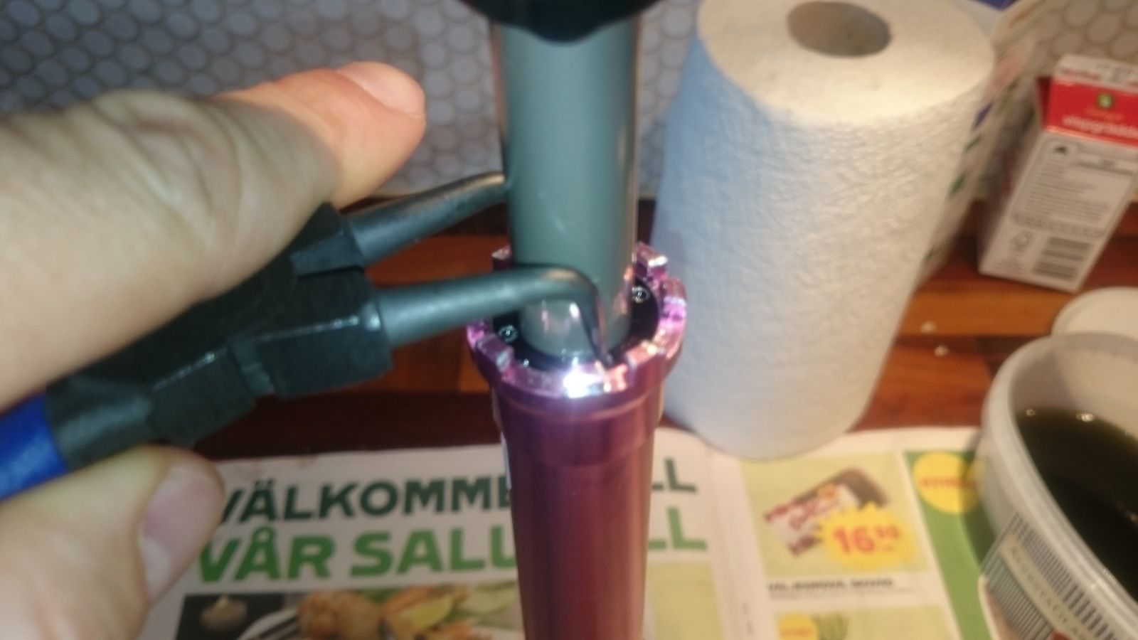

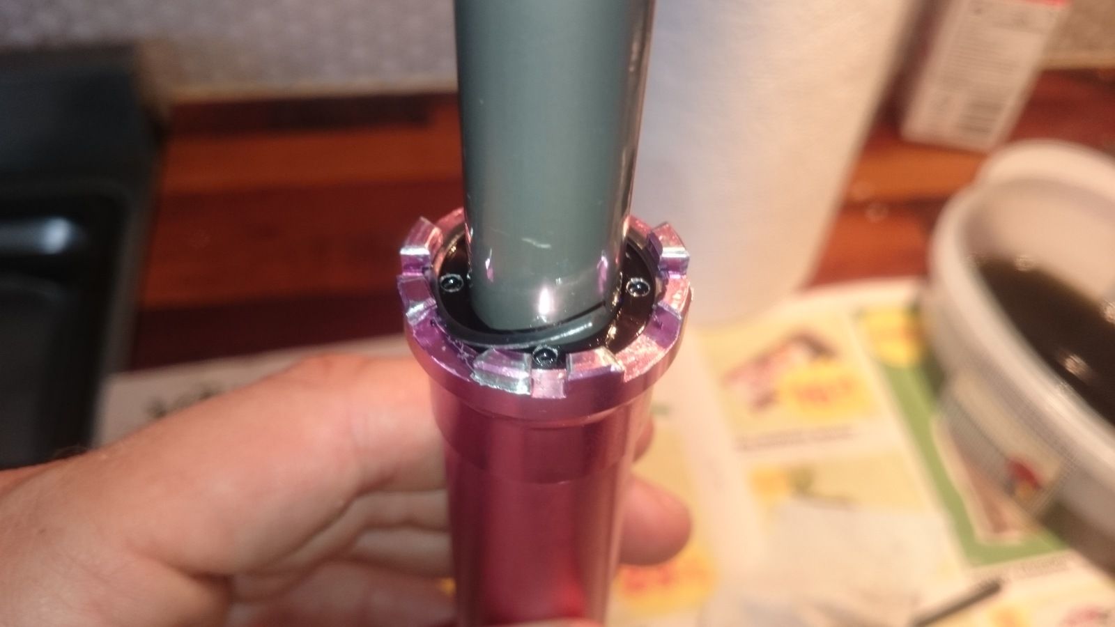

När väl den är ute är det enkelt att byta olja i den. Pilla upp låsringen på toppen av cartridgen och skruva sen ur toppen med något som passar i de fyra hålen som finns där. Jag använder låsringstång. Låsringen har inte funnits på de tidigare versioner av leftys jag kört.
