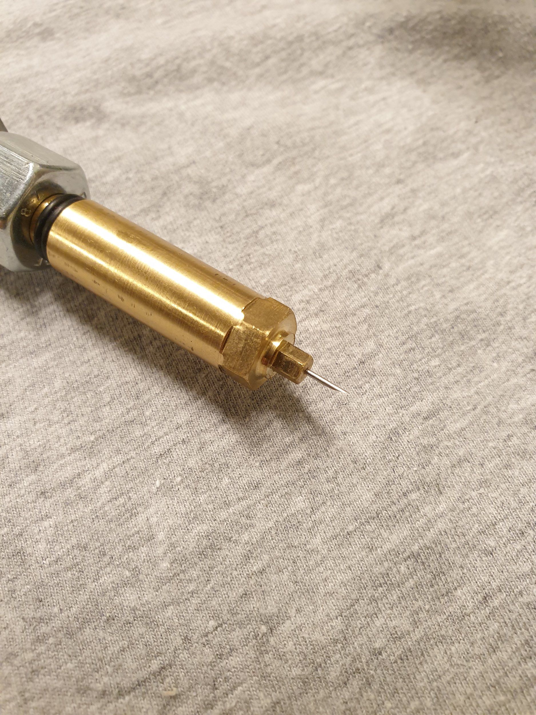

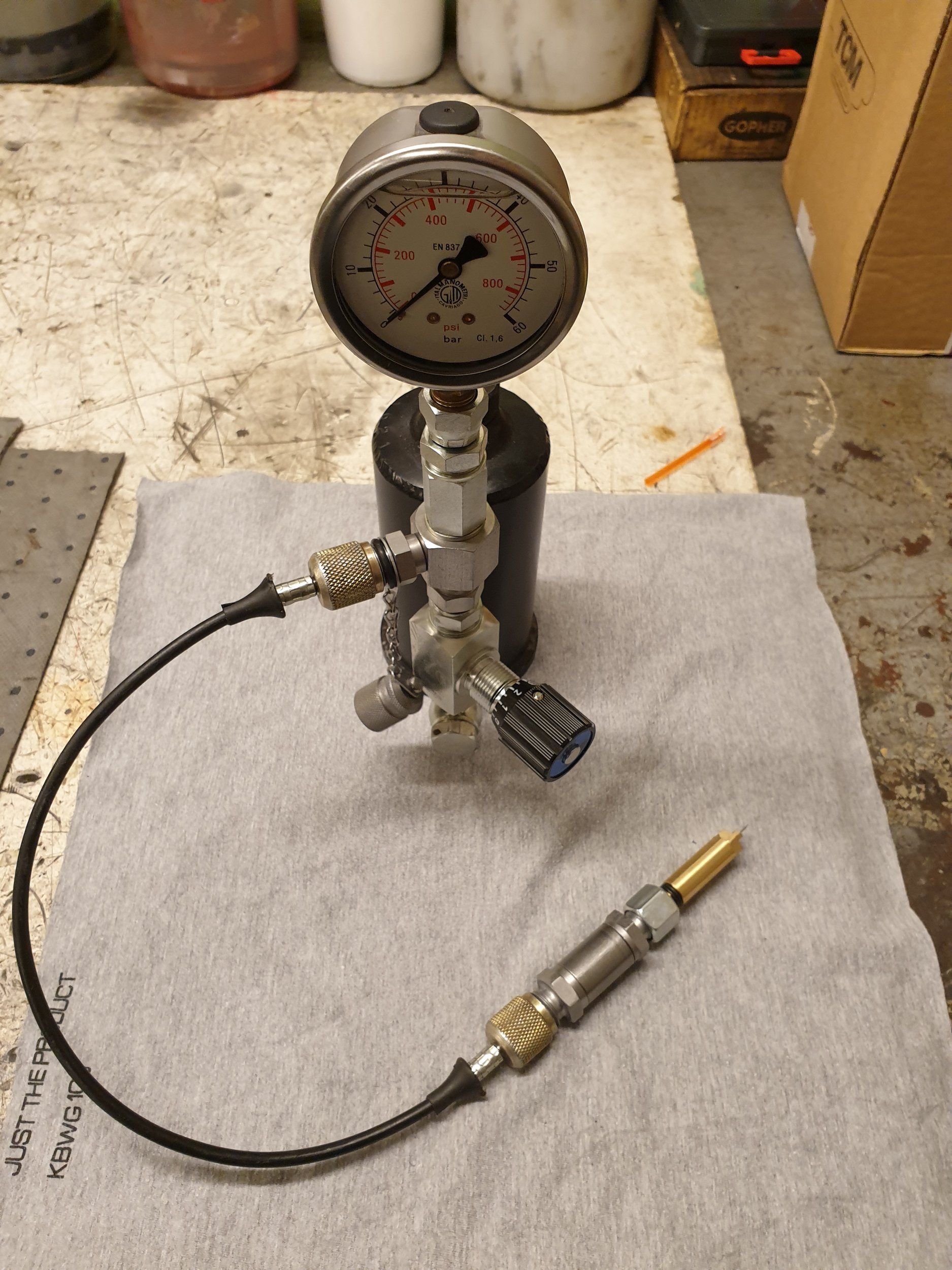

Jag köpte nyss tätningskit på Bike24,är Fox 803-00-142 och 803-00-816 till DPS,innehåller som sagt dom "viktiga" tätningarna för att hålla liv i dom ett tag...dock inte till lockouten.
Foxolja kommer jag inte ihåg var jag köpte....tror det var Cykelgear.

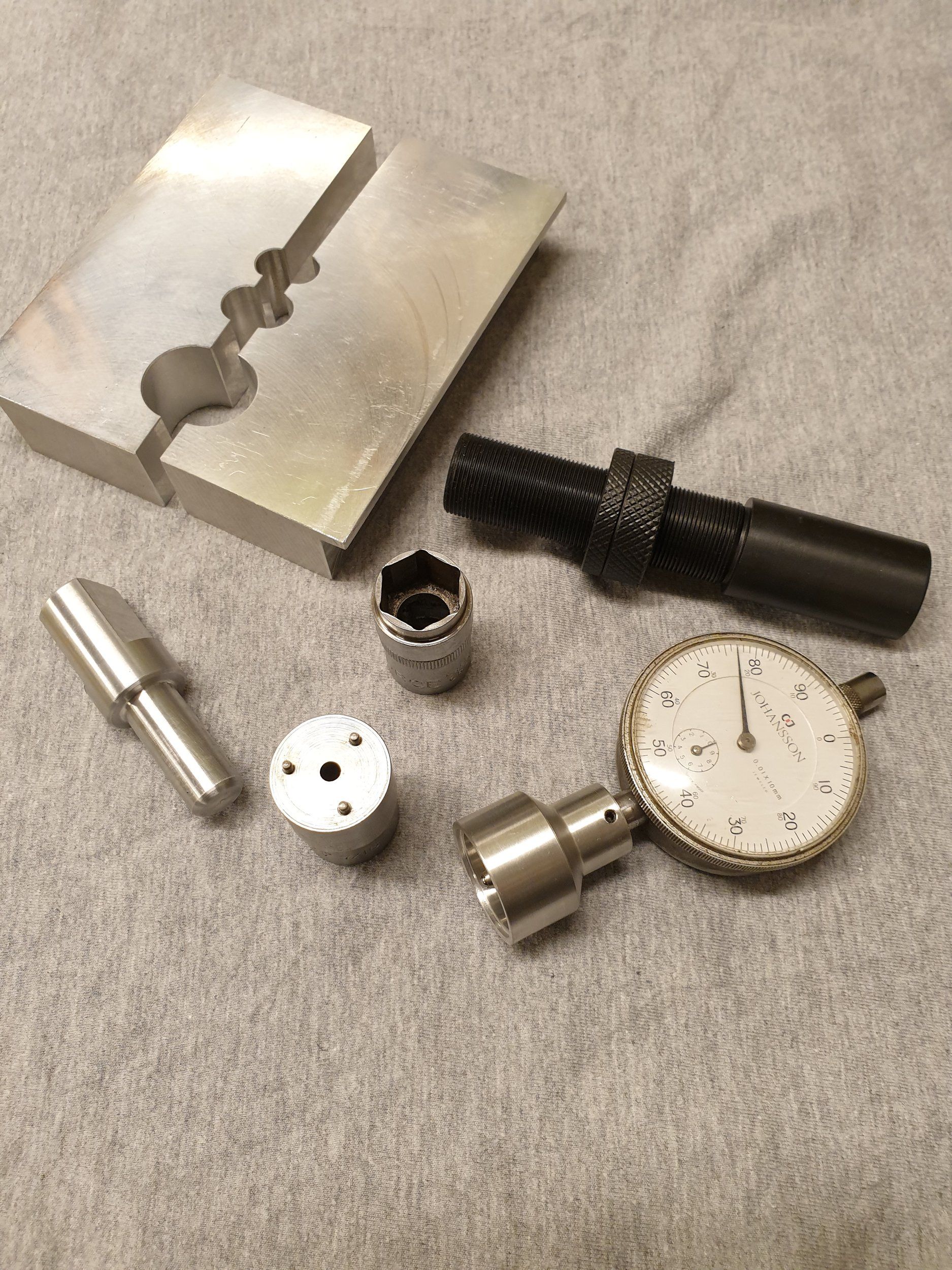

Verktyg har jag tillverkat själv...köpte en billig beg DPS och tog isär,mätte och tillverkade dom vtg som behövdes...Fox tar ju sanslösa pengar för sina relativt simpla verktyg!
Allt på bilden är homemade,har ju svarv,fräs och tid...då går det bra! ?
Nitrogen hjälpte lillgrabben mej med,han jobbar på en Hydraulfirma.
Han byggde en liten ackumulator som laddas med 500psi Nitrogen,sen bara hem och fylla.
Räcker till flera dämpare,sen bara åka till han så laddar han den igen.?
Tillverkade en nål för att fylla genom membranet,en kompis fru jobbar i sjukvården,fick en kanyl där,och sen lite svarv/fräs så var det klart.
Visa bilaga 470200
Visa bilaga 470210
Visa bilaga 470211
Anders.
Avancerad hemslöjd (y)
Visa bilaga 470200
Visa bilaga 470210
Visa bilaga 470211
Anders.
Djupt imponerad. Tack!
