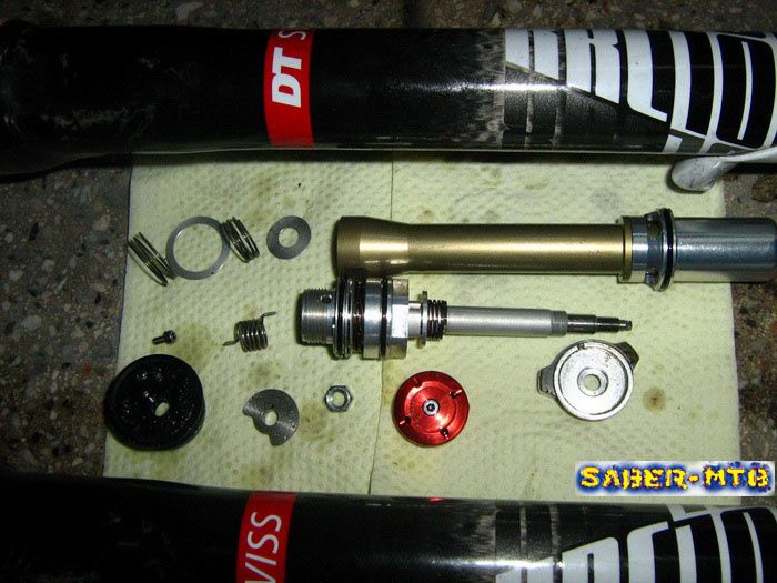

Så här ser den ut isärskruvad.
Tången nedan behövs för att skruva bort "top cap".
