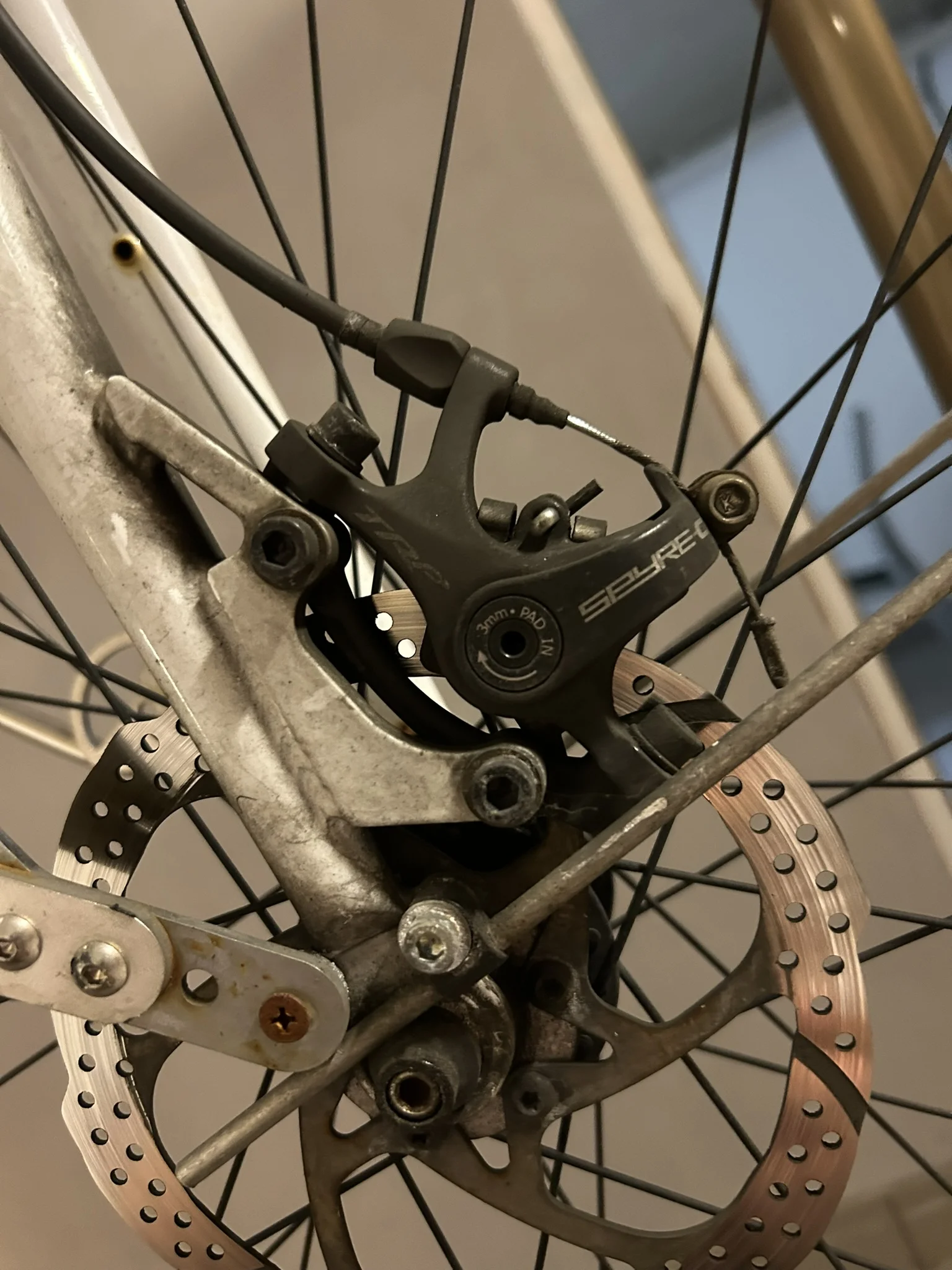

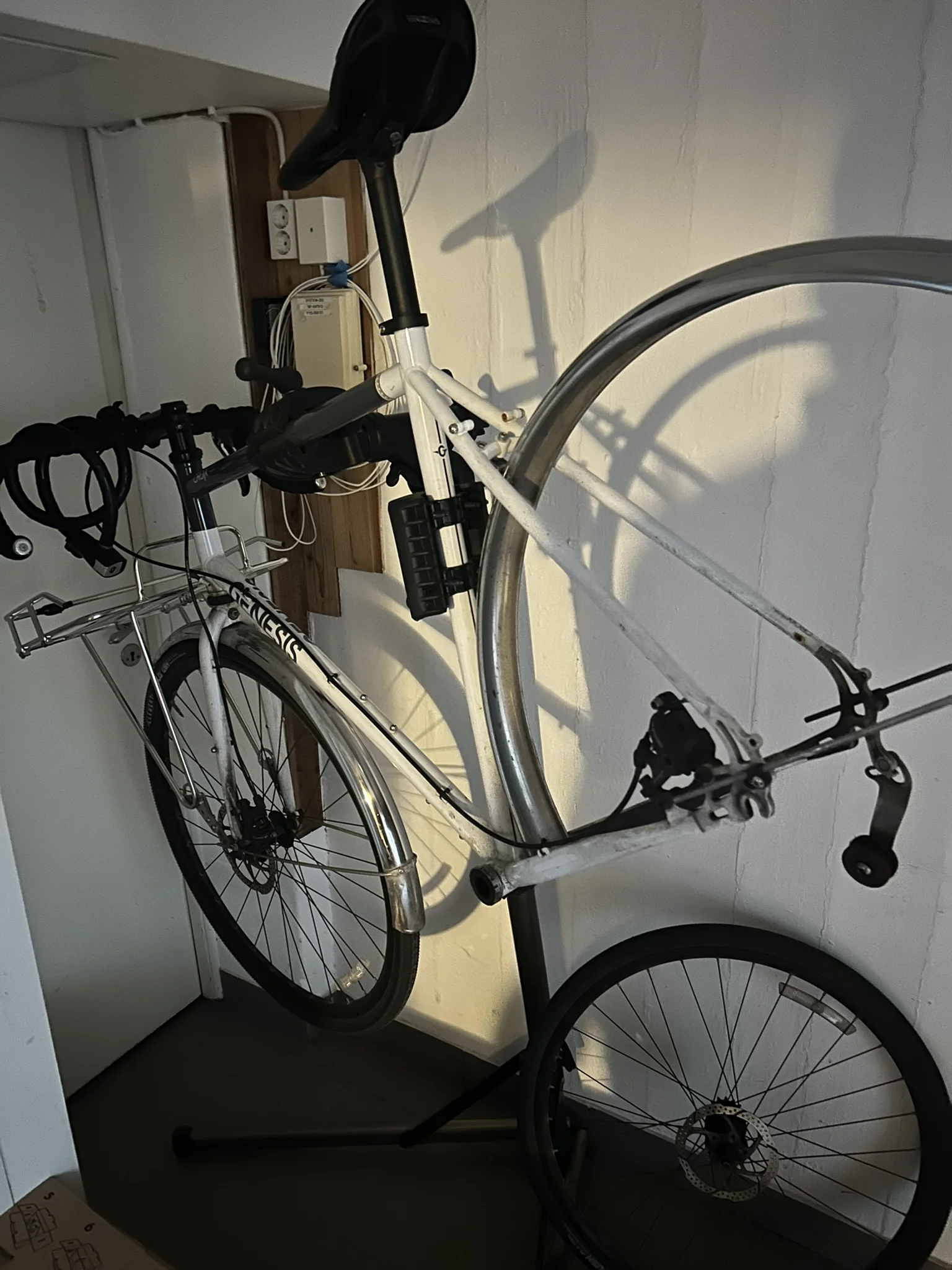

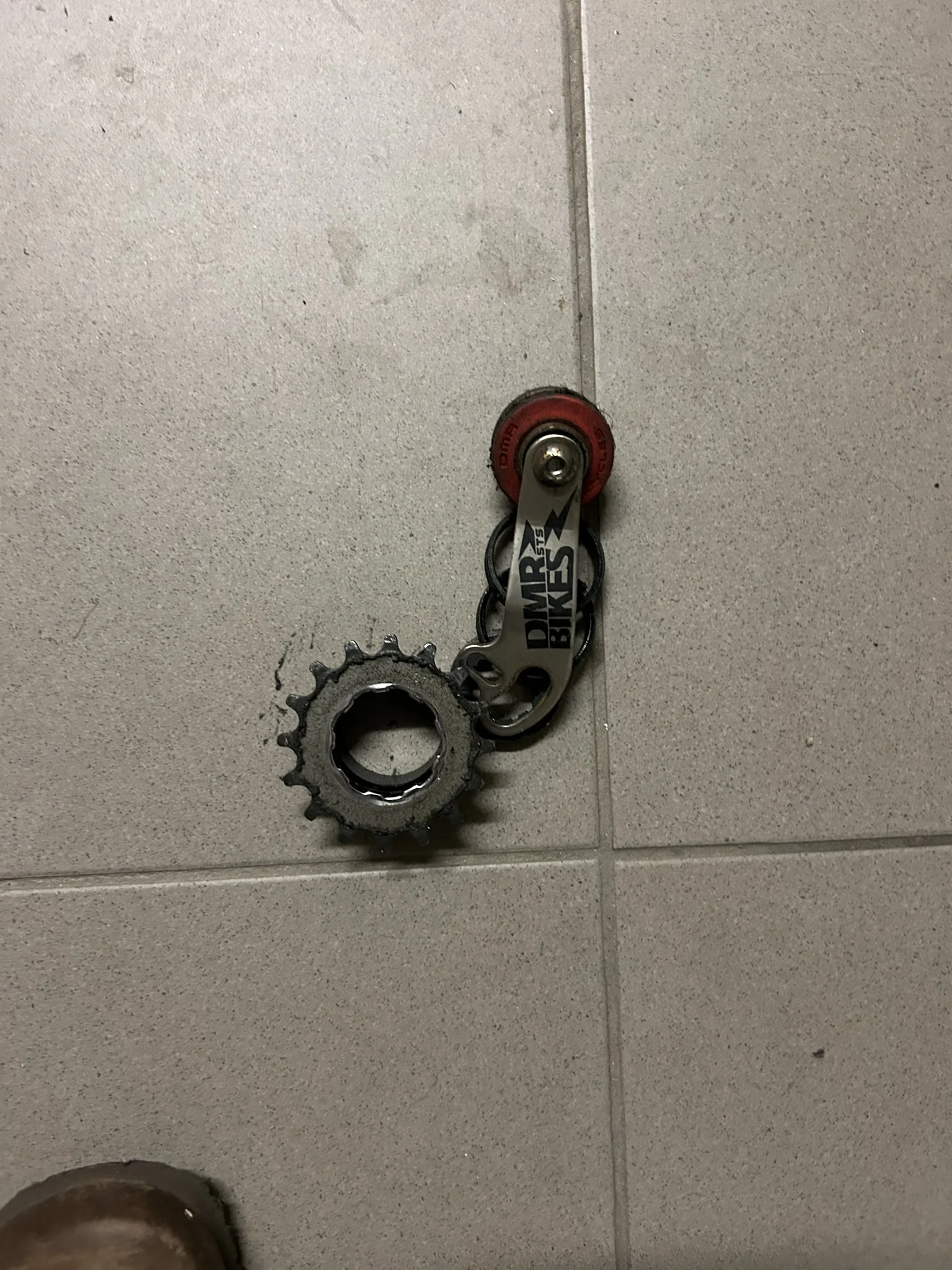

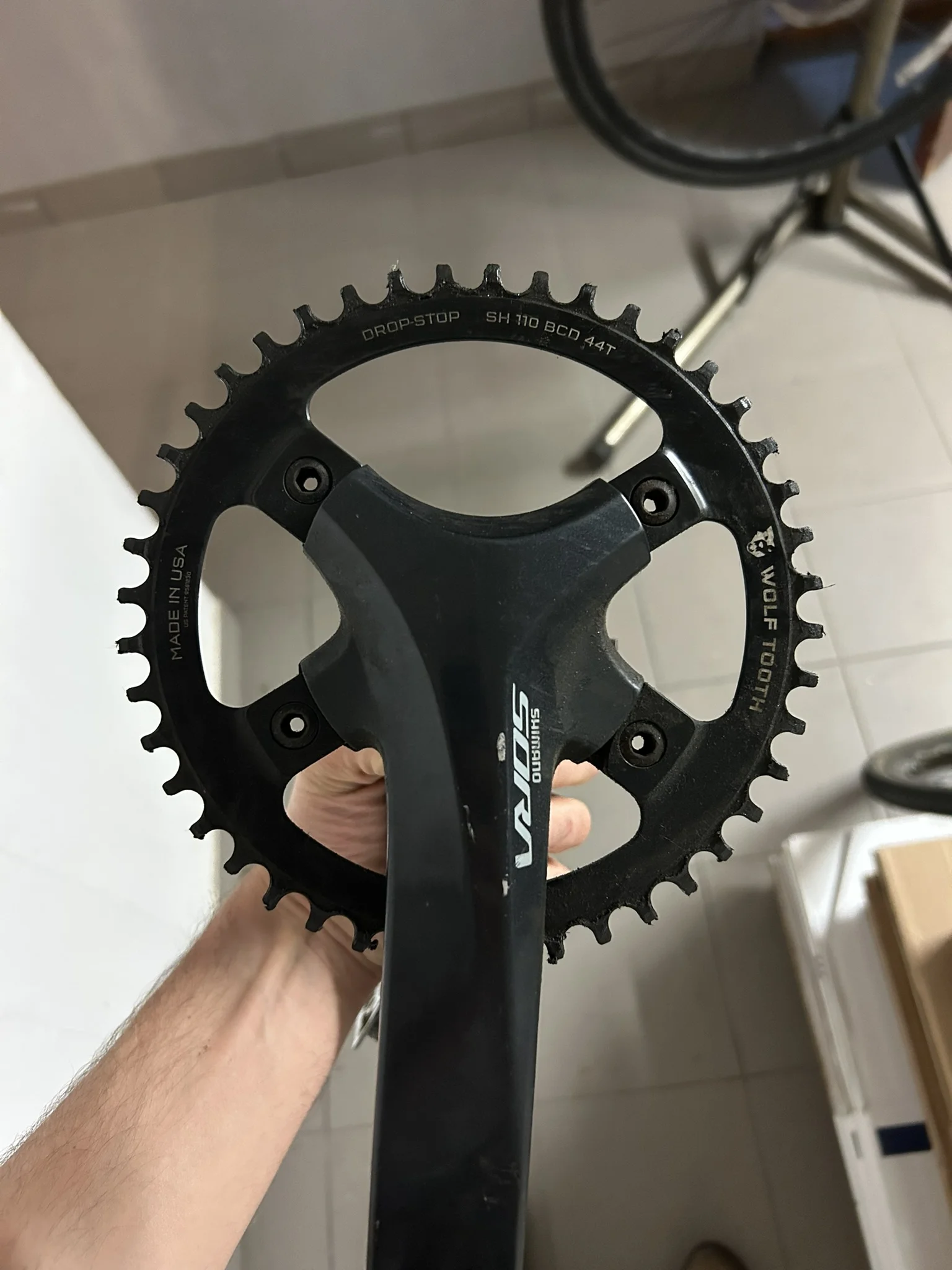

Har en Genesis Croix de fer 10 från 2018 som i princip är original, Nuvarande spec. Växlarna rök i en smäll för några år sedan och har kört single-speed sedan dess. Nu när det ska dras runt på barn kombinerat med pendling och nöjesturer är det inte lika roligt med 44x14-utväxling (eller vad jag nu har) längre.
Har sneglat mot MicroSHIFT Sword länk, , (växelförare, kassett, växelspakar) för att behålla befintliga vevar, narrow-wide drev och mekaniska bromsar.
Alternativt GRX 1x11, fullt groupset med vevar, bromsar osv. länk.
Alternativt leta upp delar för att fortsätta med befintliga Sora-reglage. Men att köra de som 1x är troligtvis inte optimalt. Dessutom de riktigt slitna så de behöver bytas på sikt ändå.

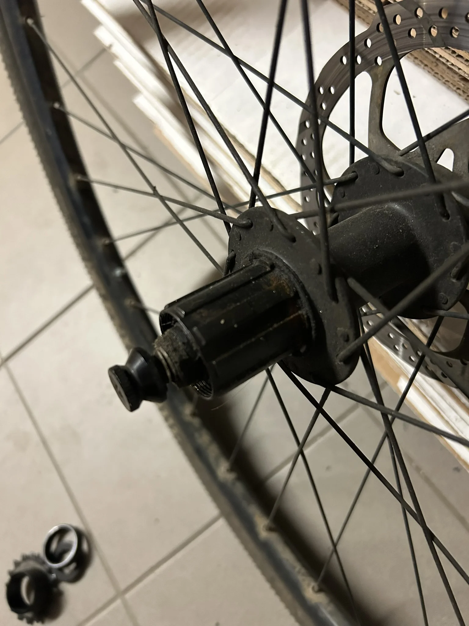

Tankar? Vevlager bytes i samma veva. MicroSHIFT bör vara billigare men verkar inte skilja mer än ca 1000kr vad jag hittar och då känns steget upp till GRX absolut värt. Men för GRX krävs även byte av body? Är det möjligt på befintliga QR-nav och vilket ska jag då köpa istället?
