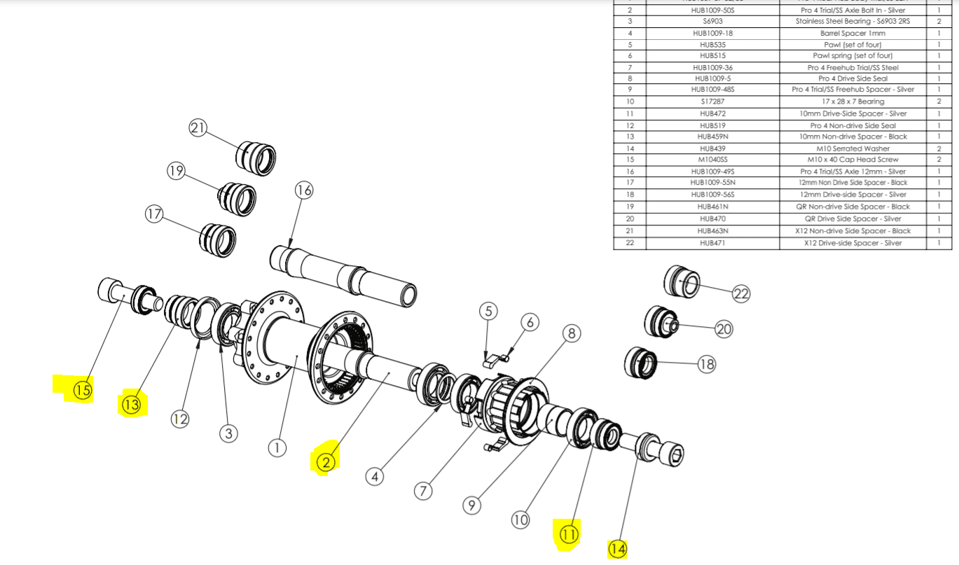

Hope Pro4 SS/Trial är kompatibel med 4 olika hjulinfästningar: bolt-on 10 mm, QR, TA12 och X12. Man ser att just bolt-on kräver egen axel (nr 2 i sprängskissen). Huruvida Hope erbjuder navet som bolt-on från fabrik eller om det numera bara erbjuds som eftermarknadskit vet jag inte. Jag hittar inget vägningsprotokoll på Pro4-navet innan jag byggde hjulet, men jag kan väga stålaxeln och M10-skruvarna nästa vecka när jag är i stan.
Från Hopes hemsida:

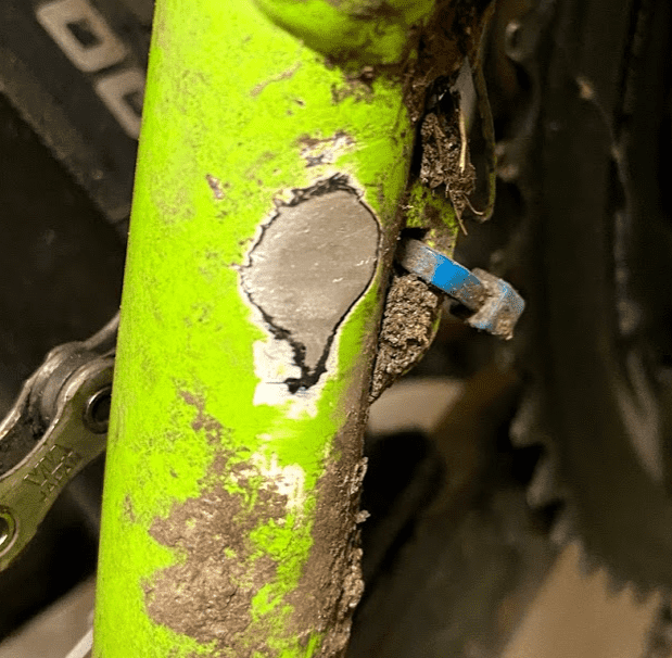

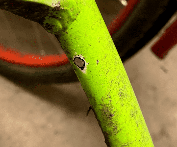

Jag kan förklara det.
Från dina bilder verkar det som du har större skador på driv-sidan. Men om det är icke-driv sidan så stämmer allt.
