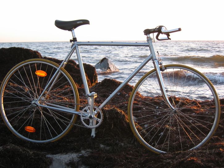

Tänkte bara visa upp bygget, vad tycks, duger den eller e den ful som stryk? :P

hehe bruse, will do that!
Insåg själv att de inte gjorde sig rätt på den... Däremot en fråga, har sett att flera har bilder i hjulen på ss o fixed, vad e detta. Ska erkänna att jag e relativt ny i detta med ss o fixed men har fastnat för det totalt.
Duger gött, vad är det för styre?
Singlespeedtråden.
En modell som du finner i Biltemakatalogen under cykelsidorna, ligger tillsammans med deras "carbon" modell. Den var inget vidare skön att köra med så jag har ett vanligt rakt styre på den nu men det kommer att ersättas av ett "bocka" styre under veckan tillsammans med ett skärmkitt från biltema med...

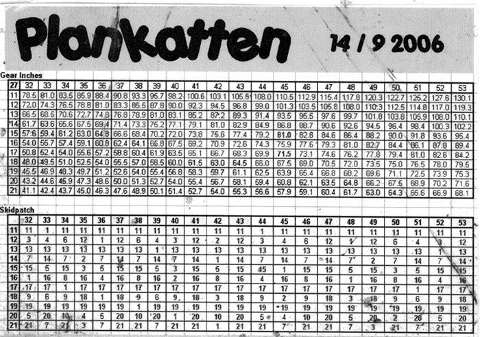

Jag gissar att du kommer att köra brakeless och då kan ju antal skidpatches vara bra att ta i beräkningen också. Och har du en 48T fram så skulle jag hellre skaffa en 17T (17 sp) än en 18T (3 sp). Jag har kört 42/15, 47/18 och nu 47/17 alla funkar här i sthlm. Tycker du att det är tungt att skidda så lutar du dig nog inte tillräckligt långt fram! =)
    122.1 KB · Besök: 21

bruse skrev:
> calavera: kan du förklara de där tabellerna? Jag
> kan ana vad det går ut på...
Det är Boe eller Olle som ligger bakom tabellen men jag låter Sheldon förklara: gearinch och skidpatch.

teamthrone skrev:
> skidpatch är det spridningen på bromställen på
> däcket eller vad??
Precis. Och är antal skidpatches ojämt och du skiddar lika ofta med höger som vänster fot fram så kan du dubbla det talet, är det jämt så hamnar du samma platser ändå.
