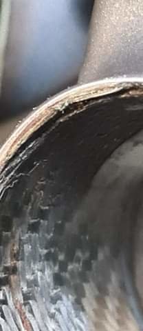

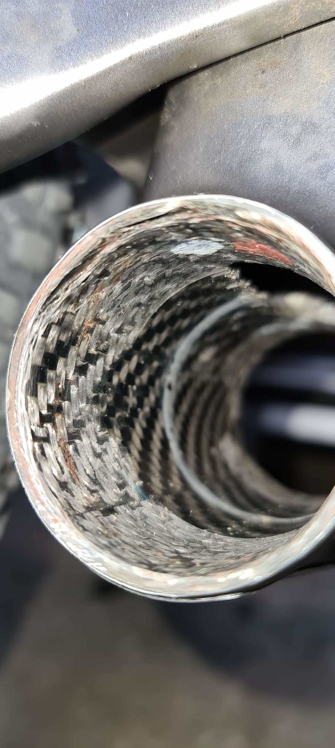

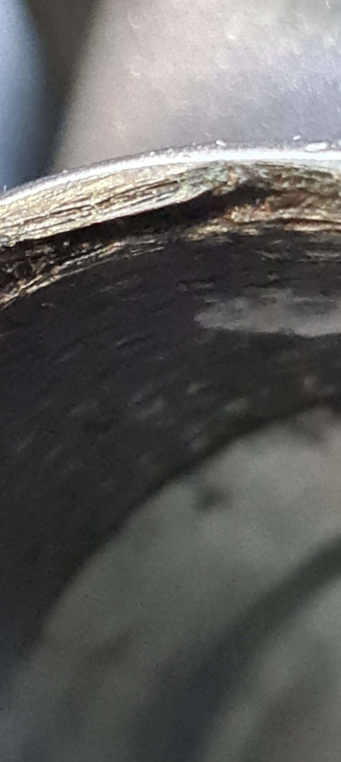

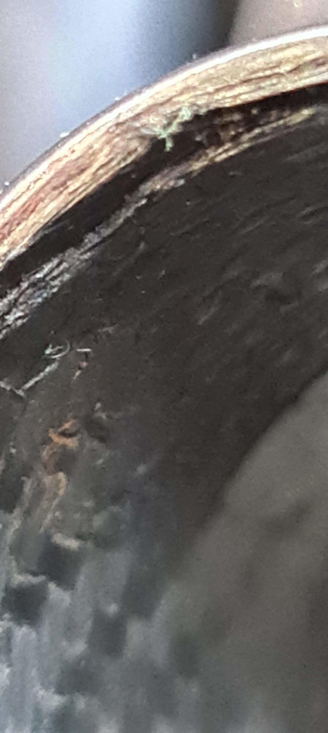

Skada på ramen vid vevlagret
Kände att det knäppte till rejält varje gång jag trampade på min cykel. Tog bort vevlagret och såg att ramen är skadad i kolfibret, se bild, det är inte mycket material som saknas men ändå lite. Har naturligtvis reklamerat men även om jag får en ny ram kan det ta lång tid innan den kommer. Vad föreslår ni för temporär lösning som kan fungera? Om jag inte får en ny ram på reklamation går det att laga om man lämnar in till någon som är haj på kolfiber? Jag tänker mig att använda park tool AP-1 primer samt RC-1 retaining compound och sen använda ett sånt vevlager man skruvar ihop, kan det fungera?
    10.9 KB · Besök: 114
    190.1 KB · Besök: 102
    180.8 KB · Besök: 105
    417 KB · Besök: 109
Din föreslagna lösning med Parks primer + låsning med ett sådant vevlager är nog det bästa du kan göra.
Kolfiberspecialister skall kunna lösa det där om
det inte rullar igenom som reklamation.
