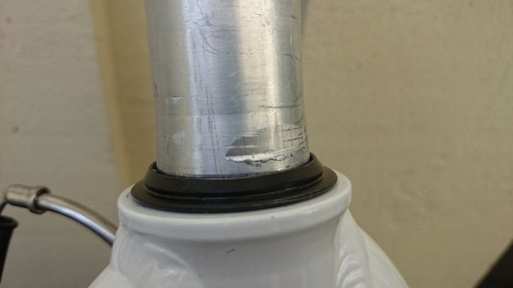

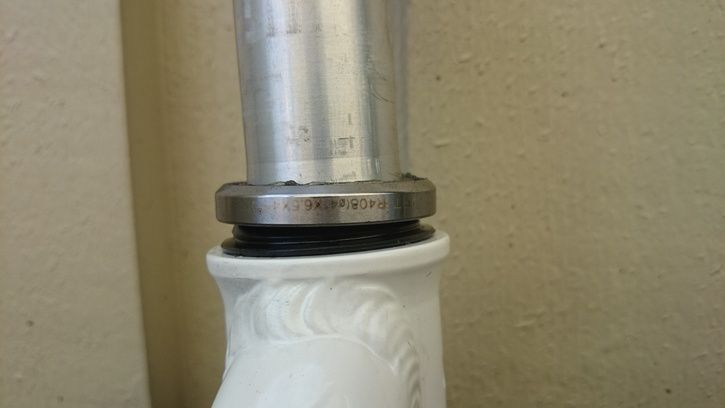

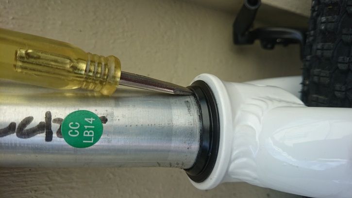

Jag beställde för ca en månad sedan en ny cykel till tjejen från Evans. Det blev en HOY Bonaly 20". Allt var frid och fröjd tills tredje cykelturen, då upptäckte jag att det glappade vid styrlagret, jag plockade isär allt och såg att "Crown racern" var skev samt att det fanns en liten skada på styrröret, Crown racern har antagligen inte blivit monterad korrekt, utan deformerades under montaget, detta gjorde att nedre styrlager inte satt ordentligt. Bilden med skruvmejseln visar hur stort glapp det är på ena sidan mellan Crown racern och styrröret, jag har inte våldat in den.
Skickade mejl till Evans och bad dom skicka en ny uppsättning styrlager och en ny gaffel så jag kan byta allt själv. Men dom vill att jag skall skicka tillbaka hela cykeln för inspektion.... ahhh... efter det man hört om Evans verkar detta bara kunna bli problem, så min fråga till er är om jag bör skicka tillbaka den eller om den lilla skada som är på styrröret inte gör nåt.
Problemet är bara att lista ut vilken sorts Crown racer man skall ha, styrlagret är ett internt PT-R408(41*6,5*45°). Eller måste man köpa ett helt nytt nedre lager?
Bifogar en bild så ni kan se hur skadan och Crown racern ser ut.
Tacksam för all hjälp jag kan få / Joakim
