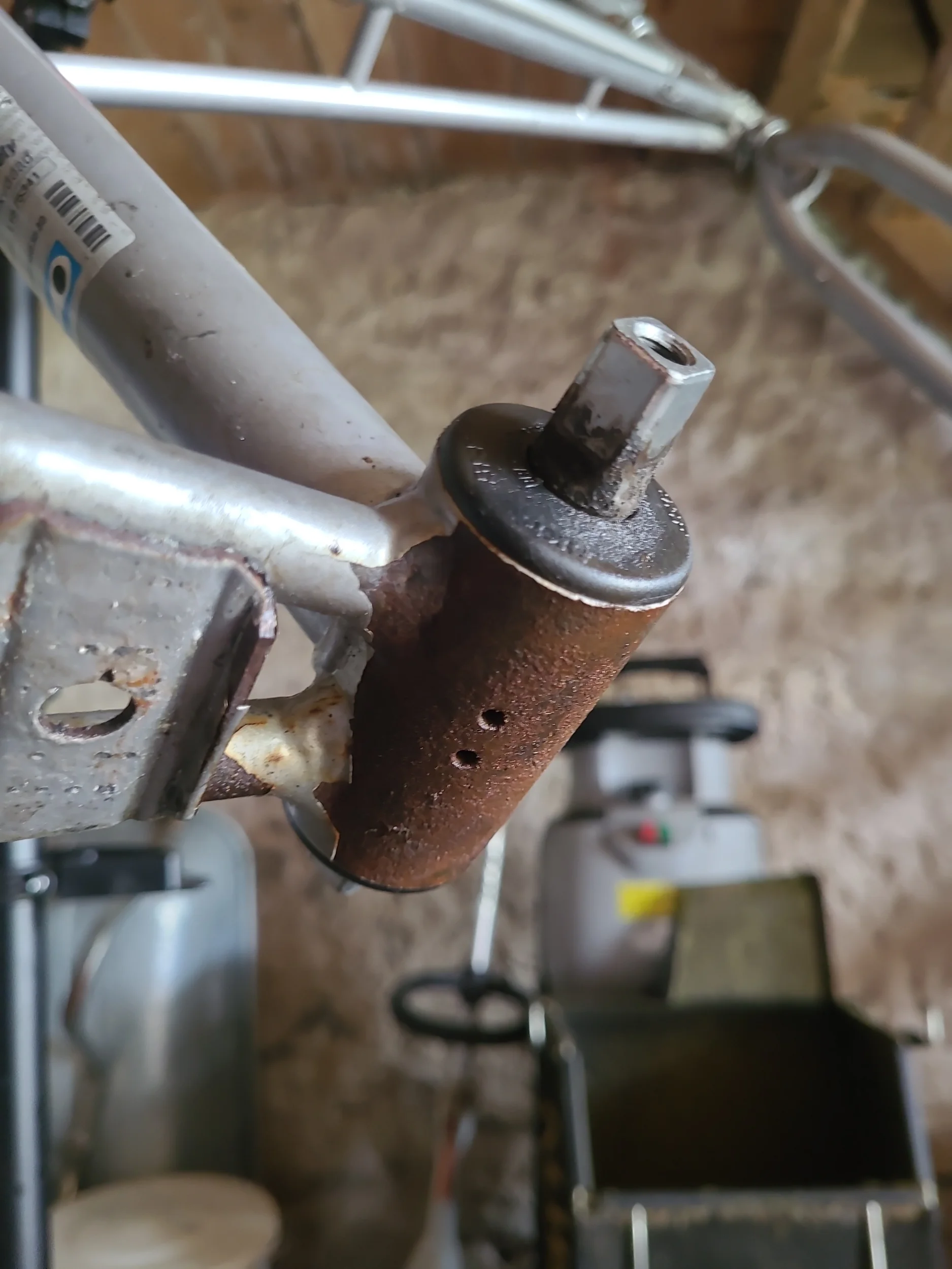

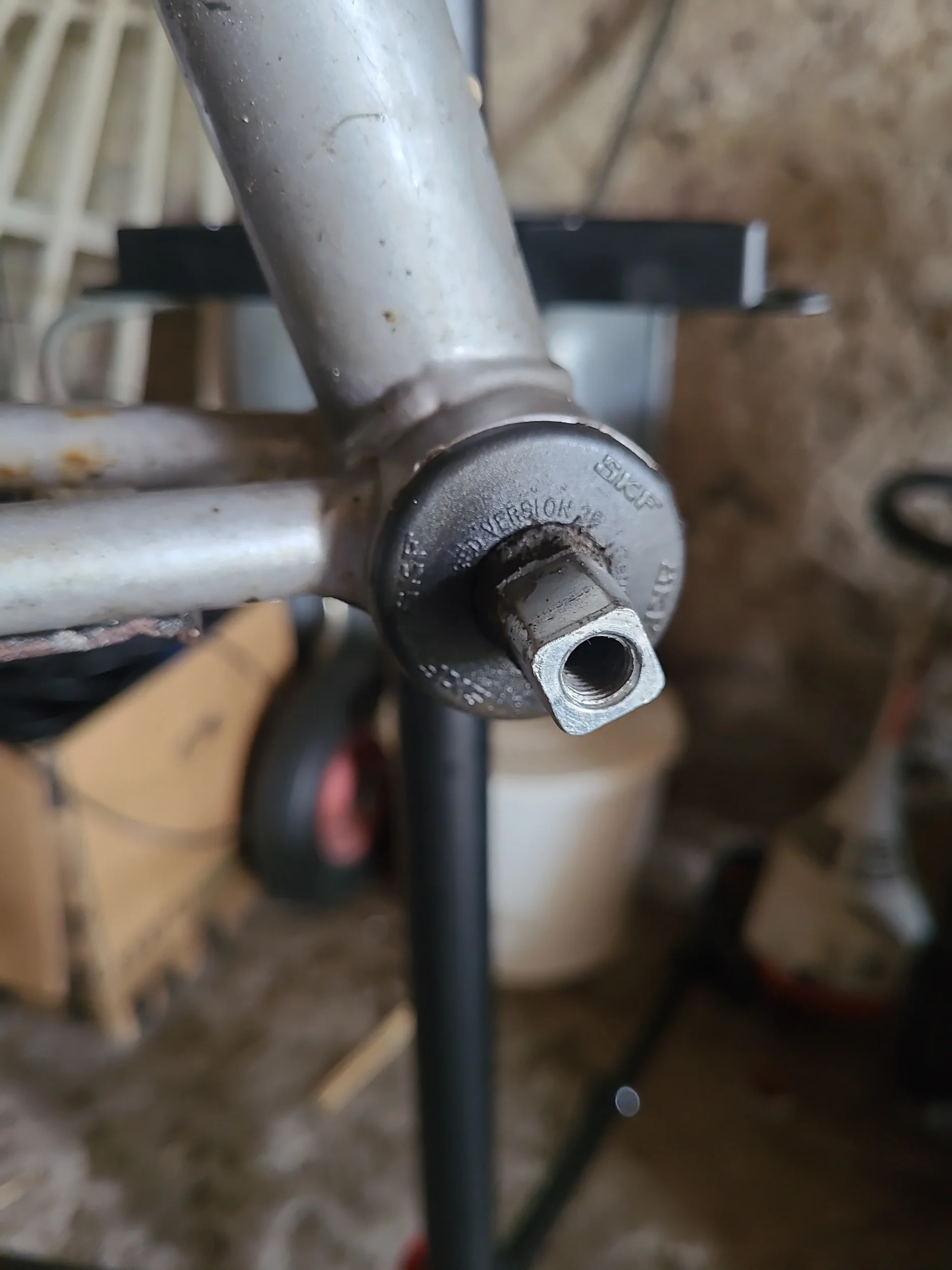

Hej! Jag håller på att renovera min Skeppshult z från ca 2003, sju växlar gear Hub på Shimano drivlina. Nu har jag tagit bort vevarmarna och vill även få ut vevlagret och stöter då på ett helt omöjligt problem. Hur gör jag för att få ut det? Vad är det svarta plastringarna på bilden? Ska de plockas bort? Hur?
Är nybörjare så all hjälp mottages tacksamt!

Att få bort plastlocket är nog den enkla delen. Sen gissar jag att du behöver ett isis verktyg med en låång förlängare + ev. en gasolbrännare eller annan värmekälla.

Får jag bara bort plastlocket så har jag nog rätt verktyg tror jag, men att få bort plasten med en skruvmejsel går inte... Rörtång kanske? Eller vad hade du rekommenderat?

Precis, Skeppshult har pressfit på sina 4-kantsvevlager. Enklast brukar vara att knacka på axeln på icke drivsidan tills axel+lager trillar ut på andra. Och sen knacka ut den svarta plastbrickan med ett dorn. Dock då behöver man ha ett helt nytt vevlager tillgängligt då, risken är att den svarta plasten skadas eller inte sitter så bra nästa gång du trycker in den igen.

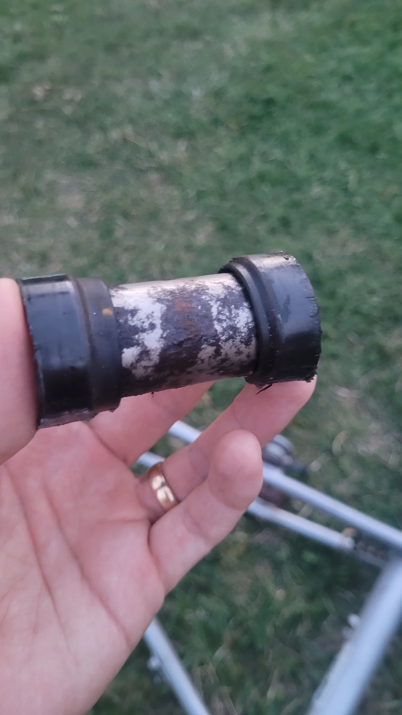

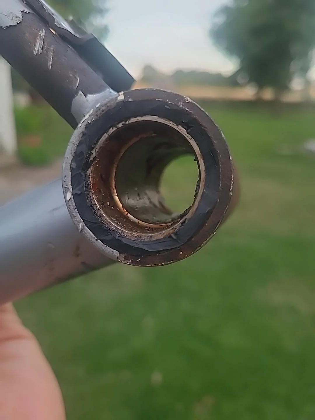

Jag löste problemet genom att först såga bort kappan som dolde vevarmen och lagerkulorna. Därefter gick det att flytta alla lagerkulorna till en sida och slå loss vevarmen åt sidan. Därefter var den här metallringen samt den stenhårda plastringen kvar med ungefär samma konsistens som mahogny. Jag värmde upp ramen underifrån tills plasten började smälta och då gick det samtidigt att trycka ut alltihop. Ni ser på bilderna hur vevlagret såg ut innan och hur det såg ut när jag till slut fick ut det. Nu dags för rostbehandling. Tack för alla goda råd!
