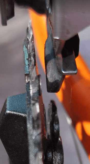

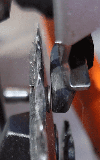

Har samma problem som i denna tråd och kan inte fatta vad det beror på. Stora kransen rör sig cirka 1,5 mm i sidled.

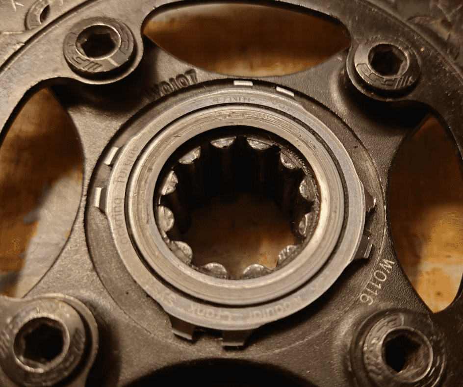

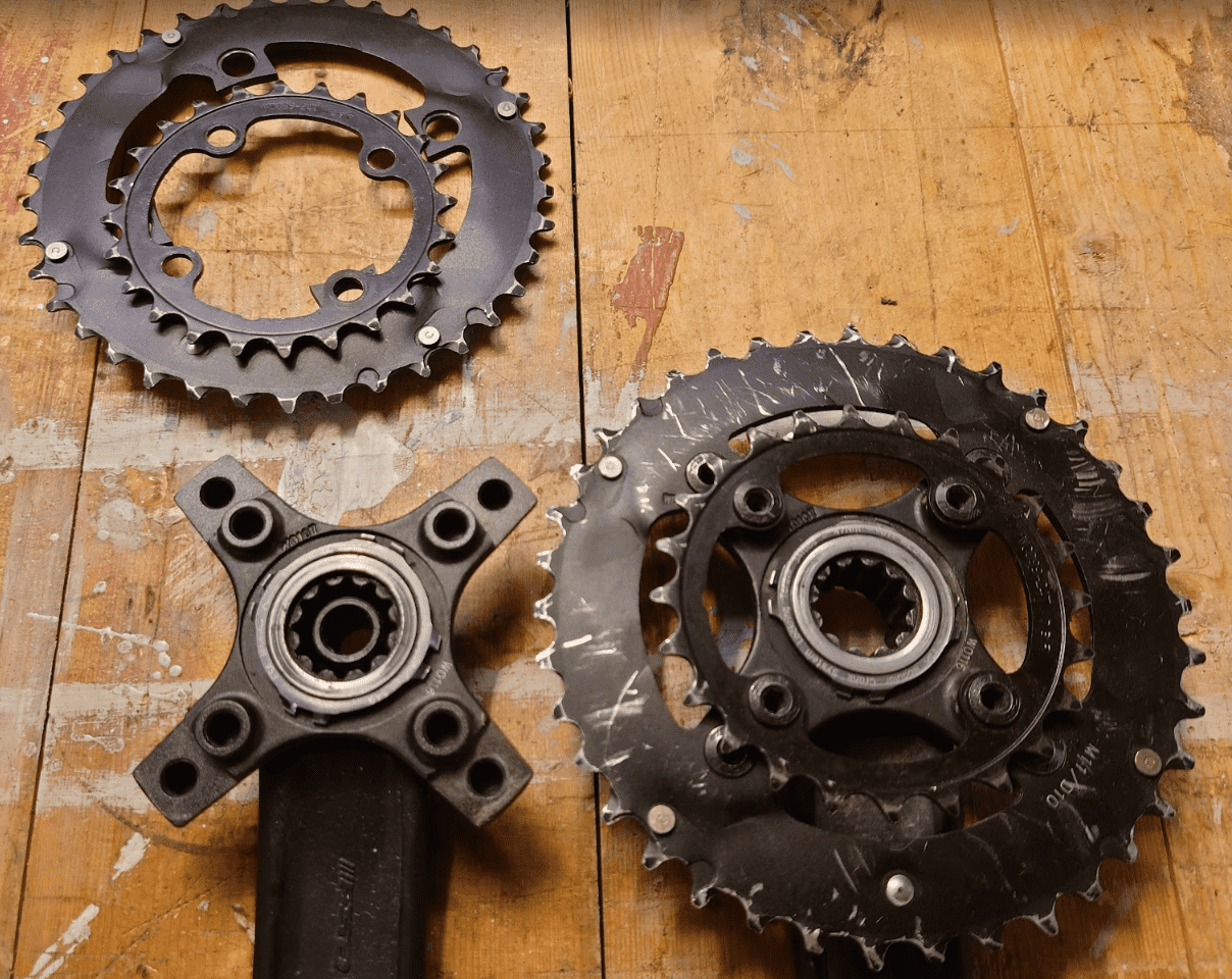

Har två likadana cyklar (White XC 290 Pro 17 Orange M-17) och har testat att byta till vevarmen från den andra cykeln och då försvinner problemet. Har även bytt krans och kommit fram till att den inte är skev. Problemet följer alltså vevarmen (FSA Comet Modular Megaexo CK-7158ST). Är det möjligt att ytan som ligger an mot vevlagret är skev och att vevarm och kransar vobblar av den anledningen? Har inget verktyg för att skruva bort låsringen och undersöka närmare.

På sista bilden verkar det som tänderna på höger har ett spår medan den på vänster sidan verkat vara nästan platta. Stämmer den orientering överens med wobblandet av drevet?
Skev vevarm - Kedja rör sig i sidled
Mm, de verkar helt klart slitna. Måste nog få loss låsringen och inspektera mer noggrant, men tror du är något på spåret ?. Har tidigare haft problem med att muttern som drar fast vevarmen gängat ur och då kan ju tänderna ha tagit skada.
Insåg att det inte finns så mycket mer att inspektera genom att ta bort låsringen och frigöra delen som håller kransarna. Det är tydligt som det är att splinesen är slitna och har även fått bekräftat av en cykelmekaniker att det är problemet till skevheten. Det ska vara så tajt att det inte går att pressa in vevarmsaxeln i splinesen för hand vilket jag med lätthet gör. Enda som återstår är att byta hela vevarmen.

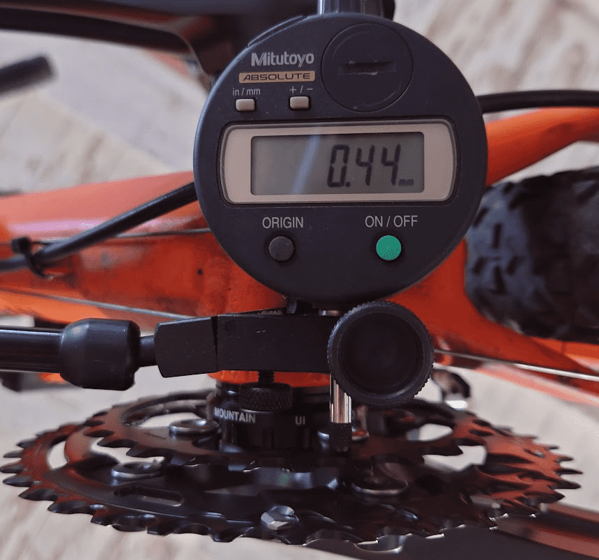

Har bytt vevparti och lager till:
  • Shimano Deore M4100 vevparti Svart, 175 mm, 36/26T
  • Shimano BB-MT501 Vevlager HTII, 68/73 BSA
Men det vobblar fortfarande! Kan huset för vevpartiet fått en smäll? Någon som varit med om det? Lilla kuggen har en slät yta som går att använda för att mäta vobblandet. Får detta till cirka 0.44 mm. Säger kanske inte så mycket, men det syns tydligt. Speciellt på den stora kuggen.
Växlingen bak är dessutom helkass. Lyckas inte ställa in den. Har bytt kedja från Shimano HG54 till HG95. Kan det göra något eller ska jag misstänka vobblandet? Är också osäker på spacers på lagret. Använde samma konfiguration som på gamla FSA-vevpartiet, men ska kanske vara annat med nya vevpartiet?

Lite av ett långskott, men det kan inte vara så att det finns en bult du använder för att skruva fast själva kransen som inte ska skruvas i botten? Det är i vart fall så på vissa sram, att 3 av bultarna ska skruvas i botten medan en bult ska bara skruvas i lagom för att det inte ska vara skevt?
