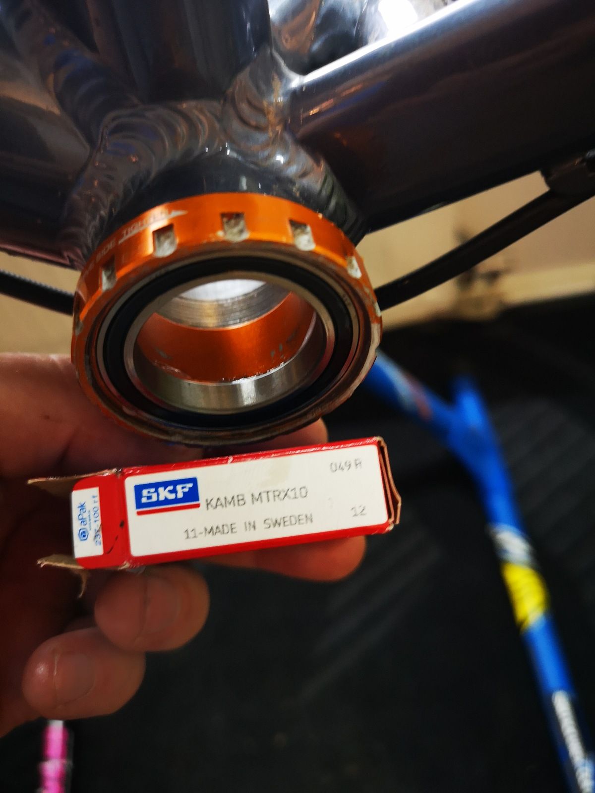

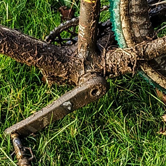

Nu har jag kört ett år med skf mtrx som vevlager på min cross (lösa bb30). Dom har levt ett hårt liv och rullat ca 250 mil.
Lagren känns fortfarande helt smooth, men tyvär har friktionen i tätningarna bara blivit värre och värre, istället för att minska som dom brukar. Skulle gissa att man bränner 10-20 watt i onödan. Därför åker dom i bingen i förtid.

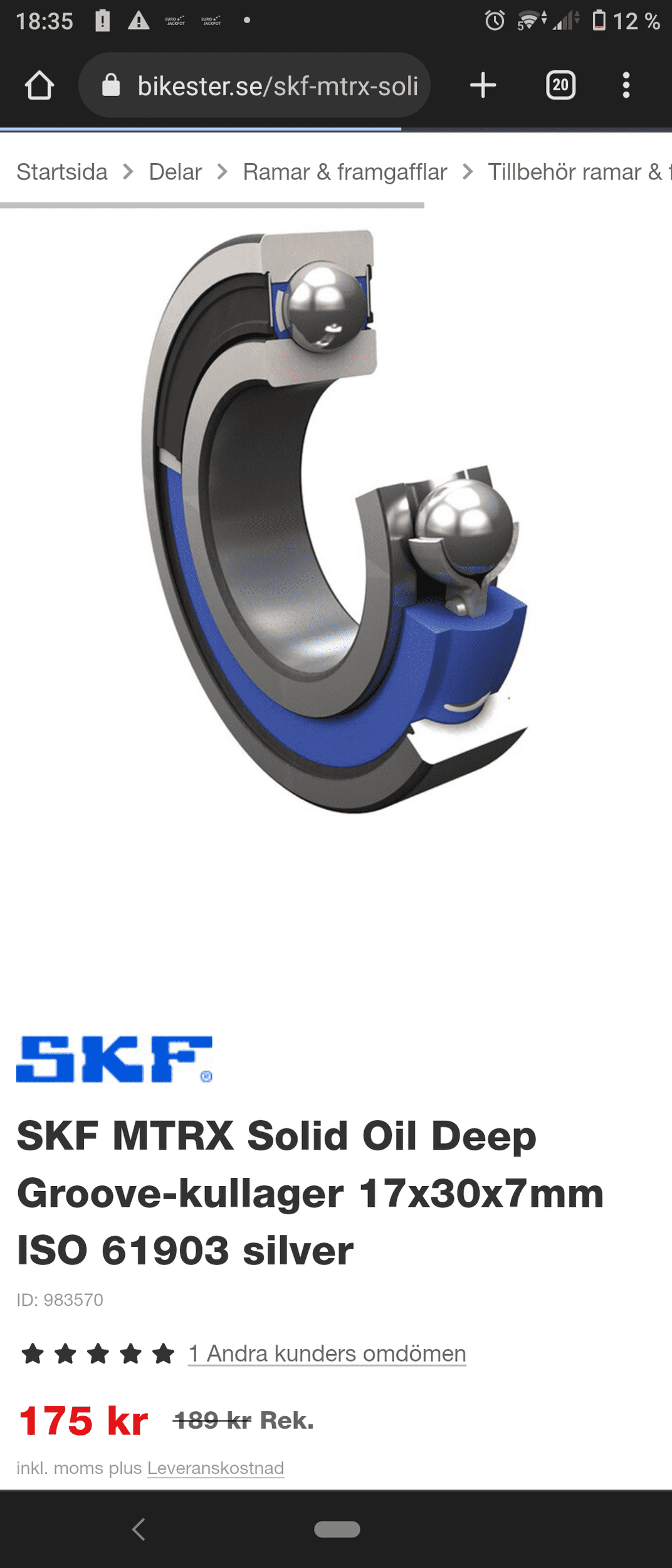

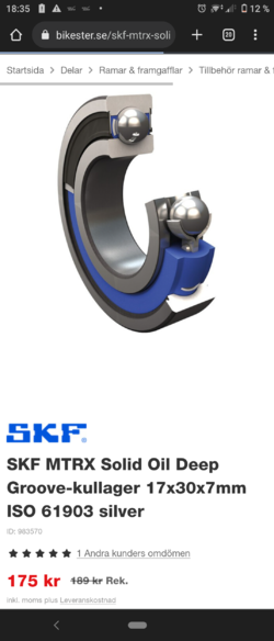

Har beställt till baknavet. Vi får se hur länge de håller.
    159.9 KB · Besök: 29
SKF MTRX, någon som provat?
Har funkat bra på min pendlarcross - iofs höll ju orginallagren länge de också. Får se hur länge de lever! Tar (i bösta fall) lång tid att utvärdera livslängd på lager!
Hoppas det, eftersom är ganska tröt på att vara tvungen att byta så ofta. Har bytt nu 3par på 350 mil.
