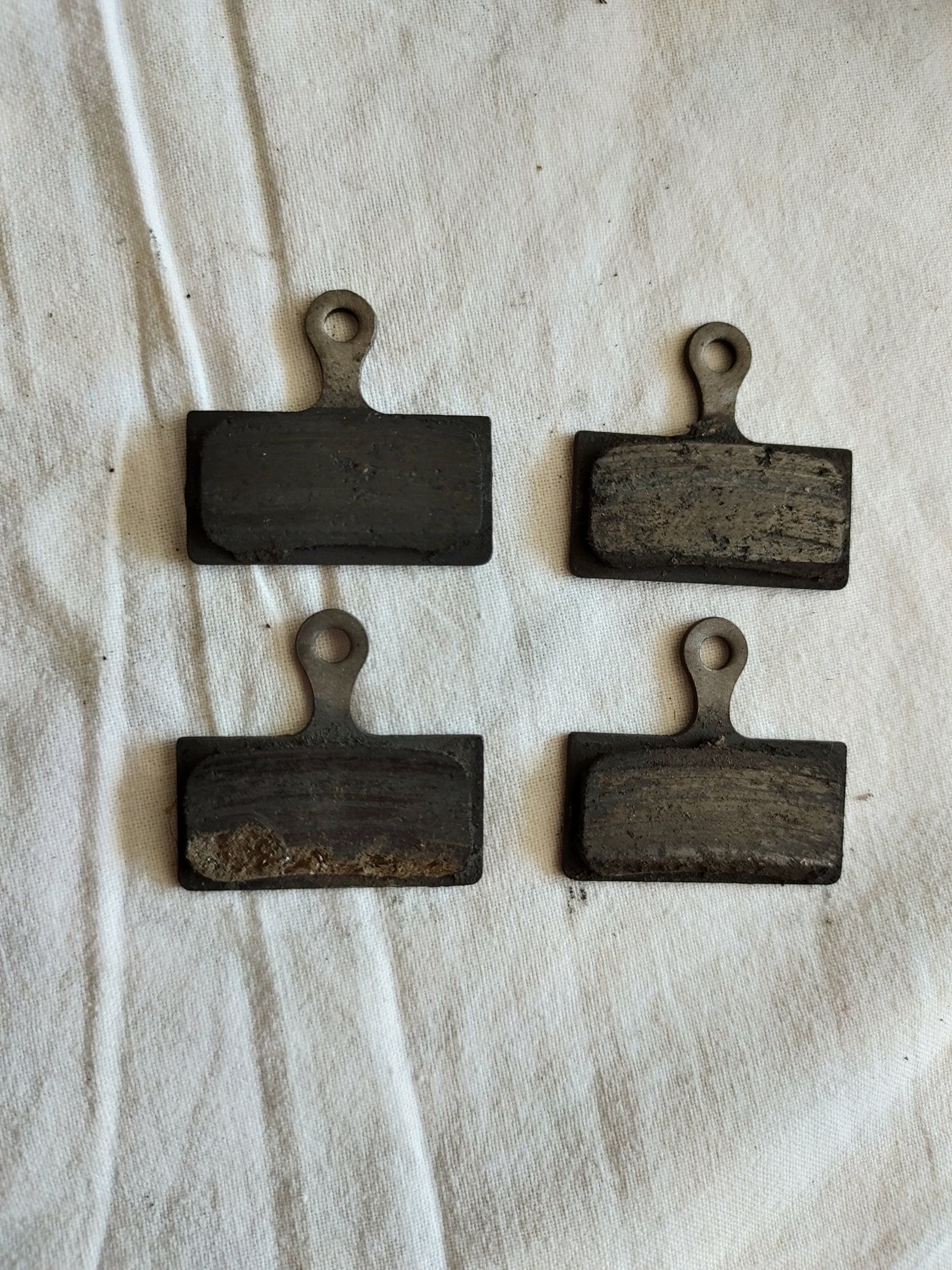

För övrigt såg bromsklossarna ut så här. Det var nog dags att byta...
