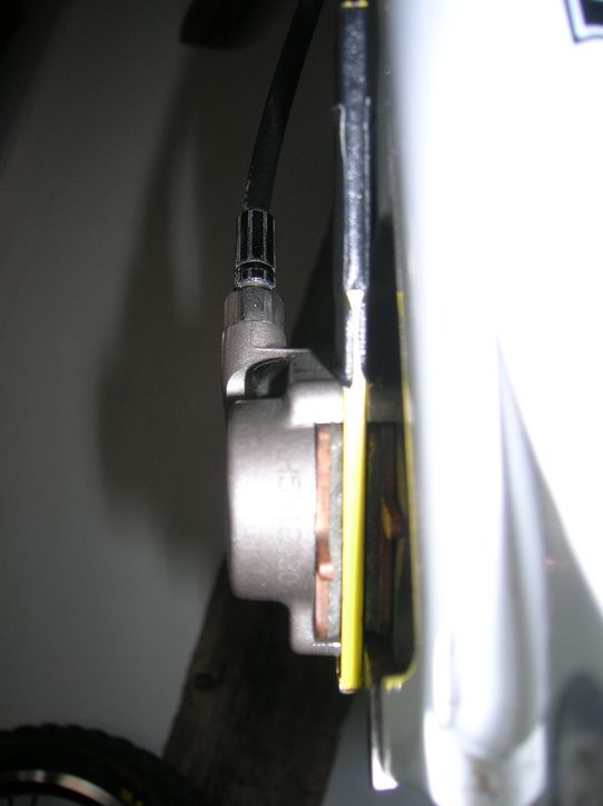

har också hayes hfx-9 carbon där bromsbeläggen tenderar att vilja ligga i mot bromsskivan detta har jag löst med en rejäl massage. massera in kolvarna tills de ligger kant i kant med oket sen bromsar du lite med bromsen inte för mycket så att kolvarna trycks ut helt men ca 3-5mm kanske sen masserar du in dom igen där efter "bromsar" du ut dom sen masserar in dom igen och håller på så ett tag. massera inte på metall pinnen i mitten då är det risk att den blir skev, använd ngt föremål av plast för att vara snäll mot kolvarna. vad du gör att ge kolvarna ett nytt neutralläge.
hade problem med att de vill åka ut när jag hade bort framhjulet men det löstes med en bit av en tumstock ca 4mm i tjocklek.
