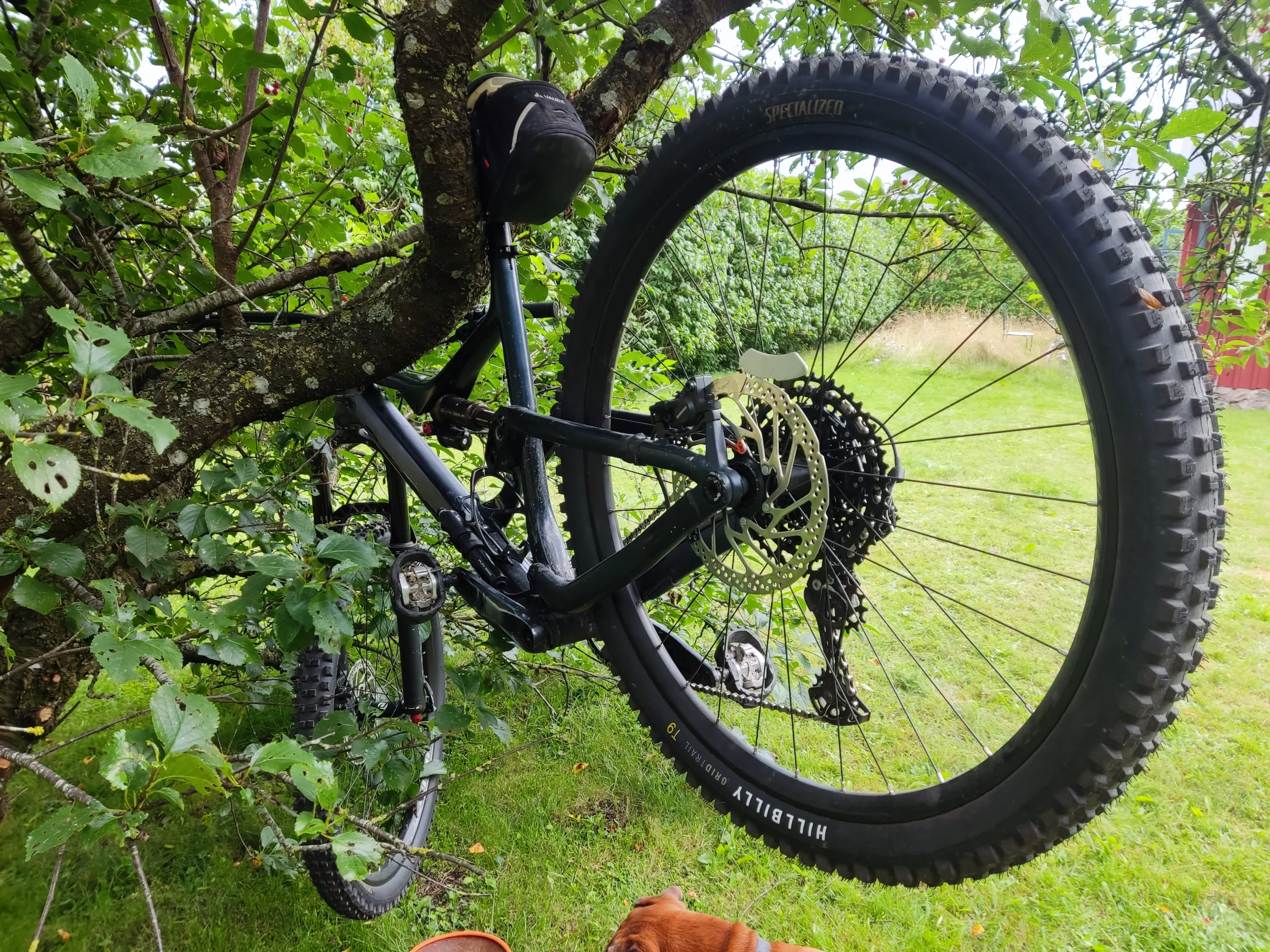

Nu testar vi tipsen i mitt mycket exklusiva mekställ av körsbärsträd, rekommenderas!
Får svänga kraft till stranden och se om det hjälpte!
