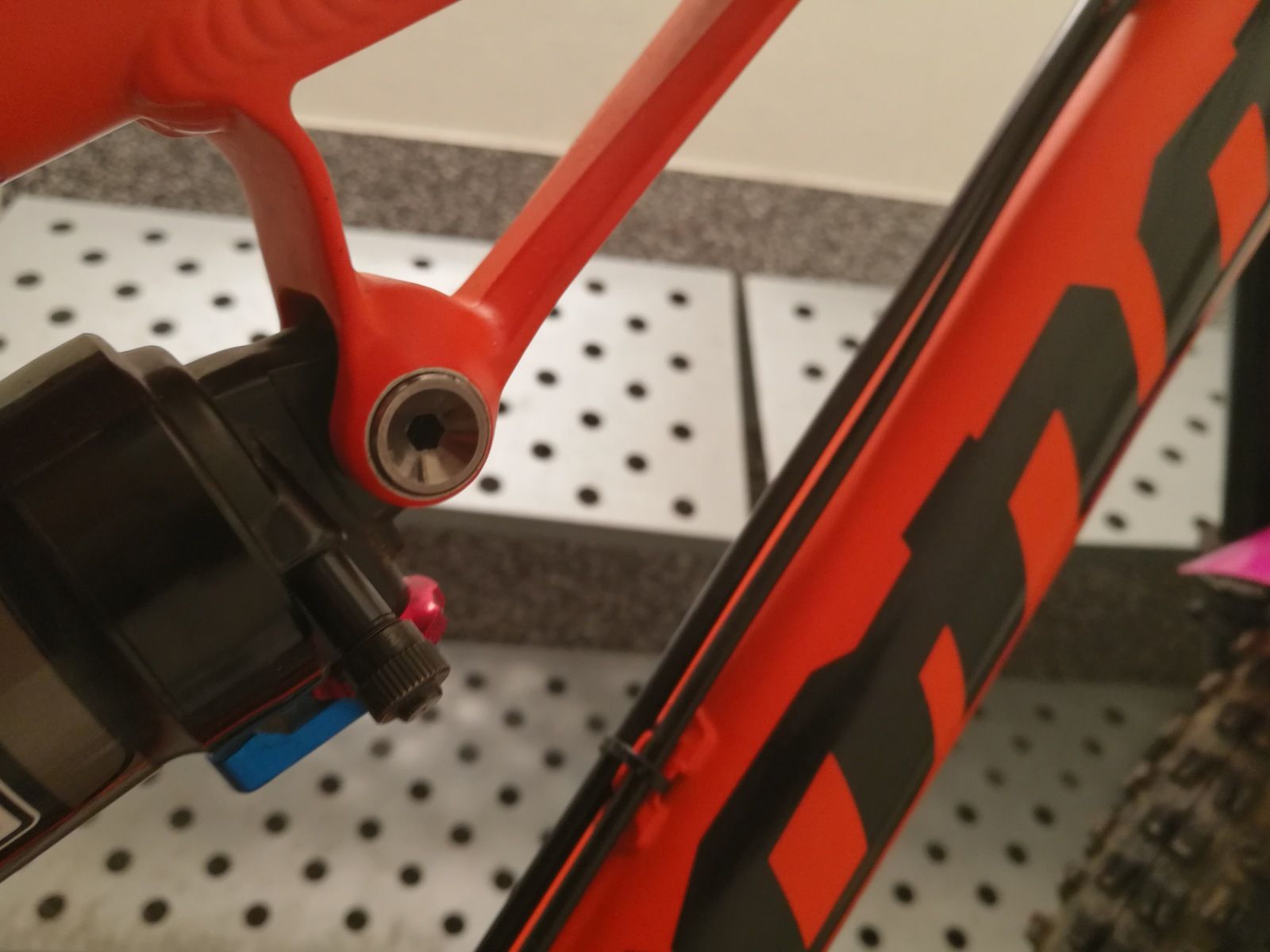

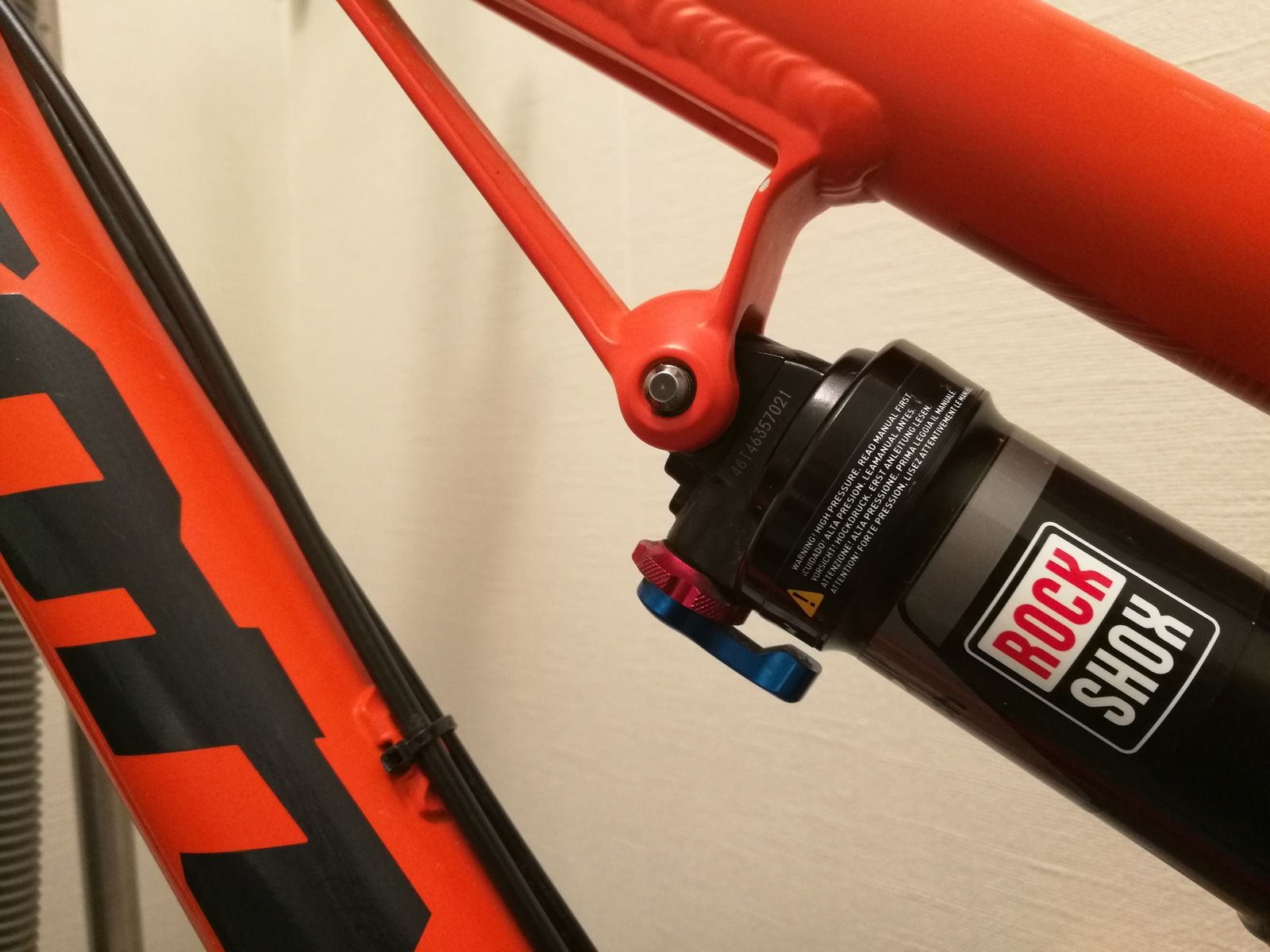

Hej!
Har en Kona Process där skruven som bakdämparen fäster till i ramen gängar ur sig. Att tillägga är att den körs i bike park och därför utsätts för mycket vibrationer under en cykeldag. Det känns inte som gängorna är trasiga, är det bara dra på lite loctite och sluta oroa sig? Eller är det något som har något annat tips? :D
    156.9 KB · Besök: 26
    202.3 KB · Besök: 31
Skruv som gängar ur sig
Kan tilläggas att jag skruvat isär och smort in skruven med fett (bearing juice) då jag trodde att det skulle få bort ett klickande ljud som uppstår. Kan fettet göra att friktionen minskas och skruven gängar ur sig?
leoperci sa:
Kanske!
Smeta på lite blå loctite så borde den sitta.
