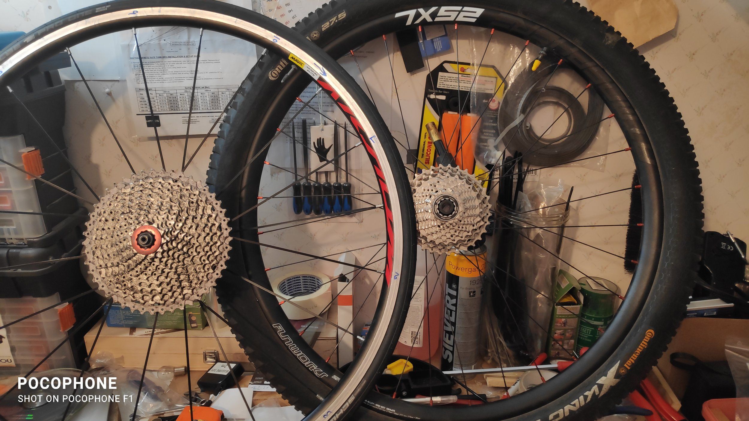

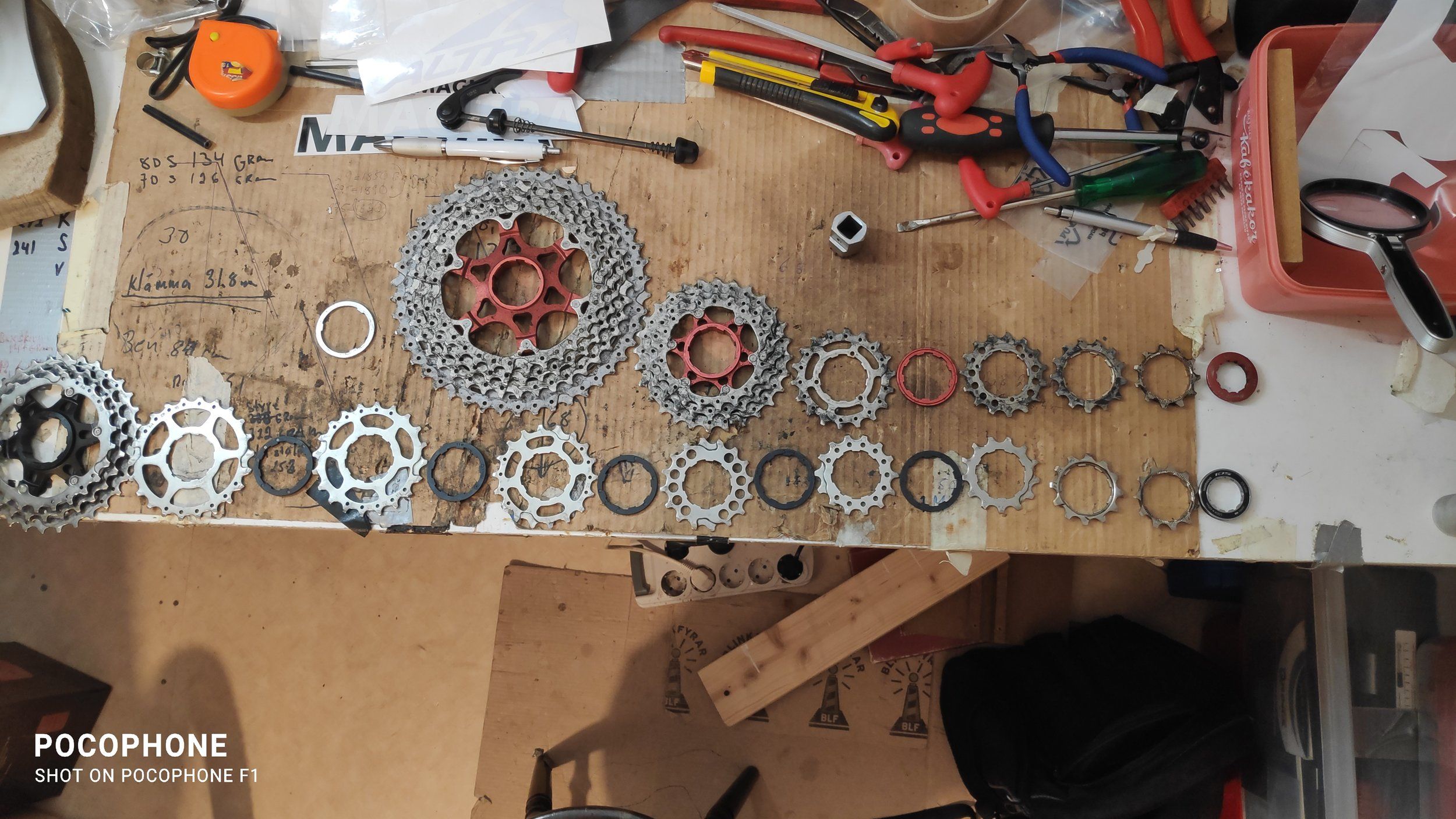

Så här ser det mellan 105 kasset och en sunrace och här växlde jag kasseterna i mellan hjulen

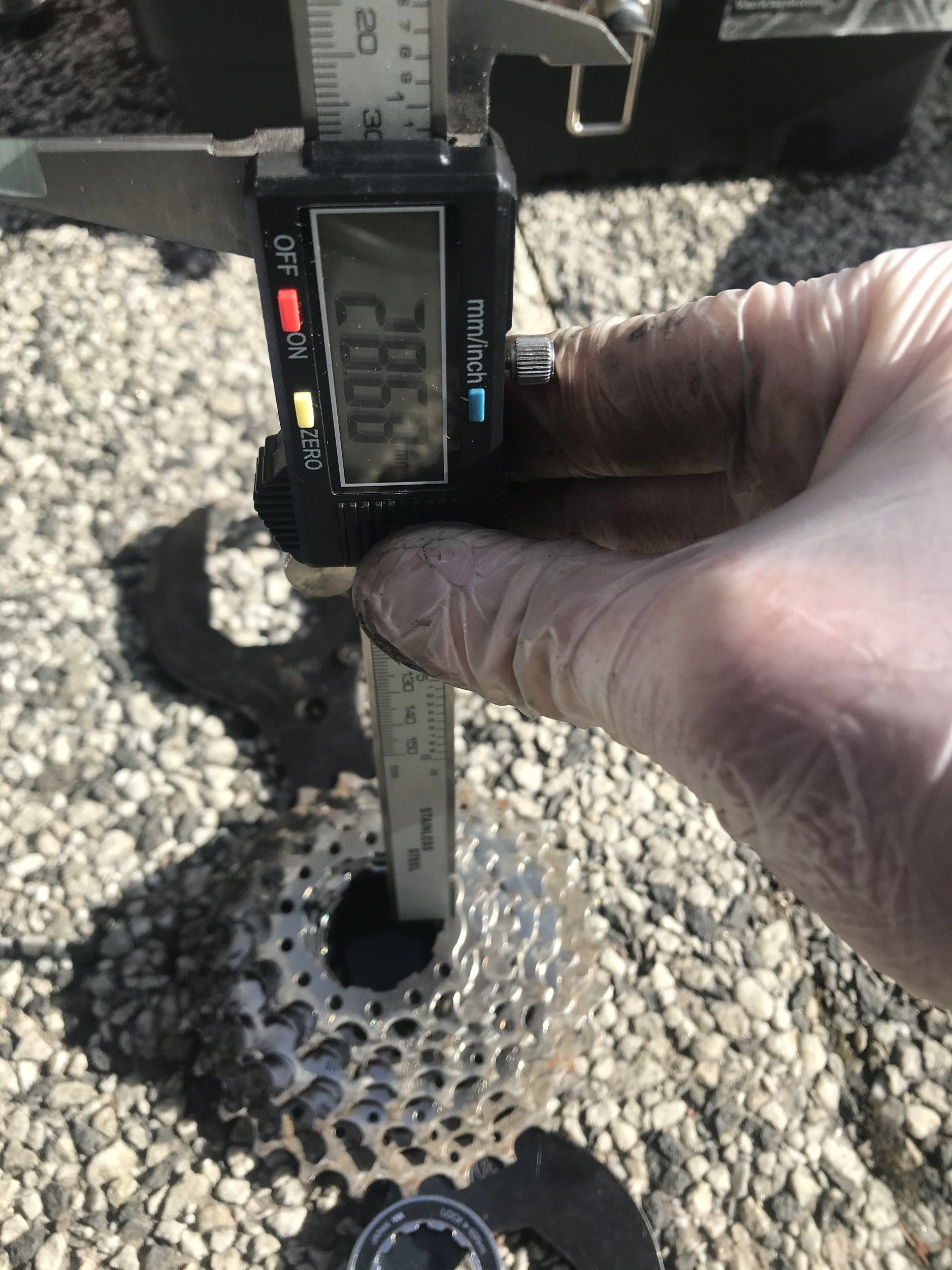

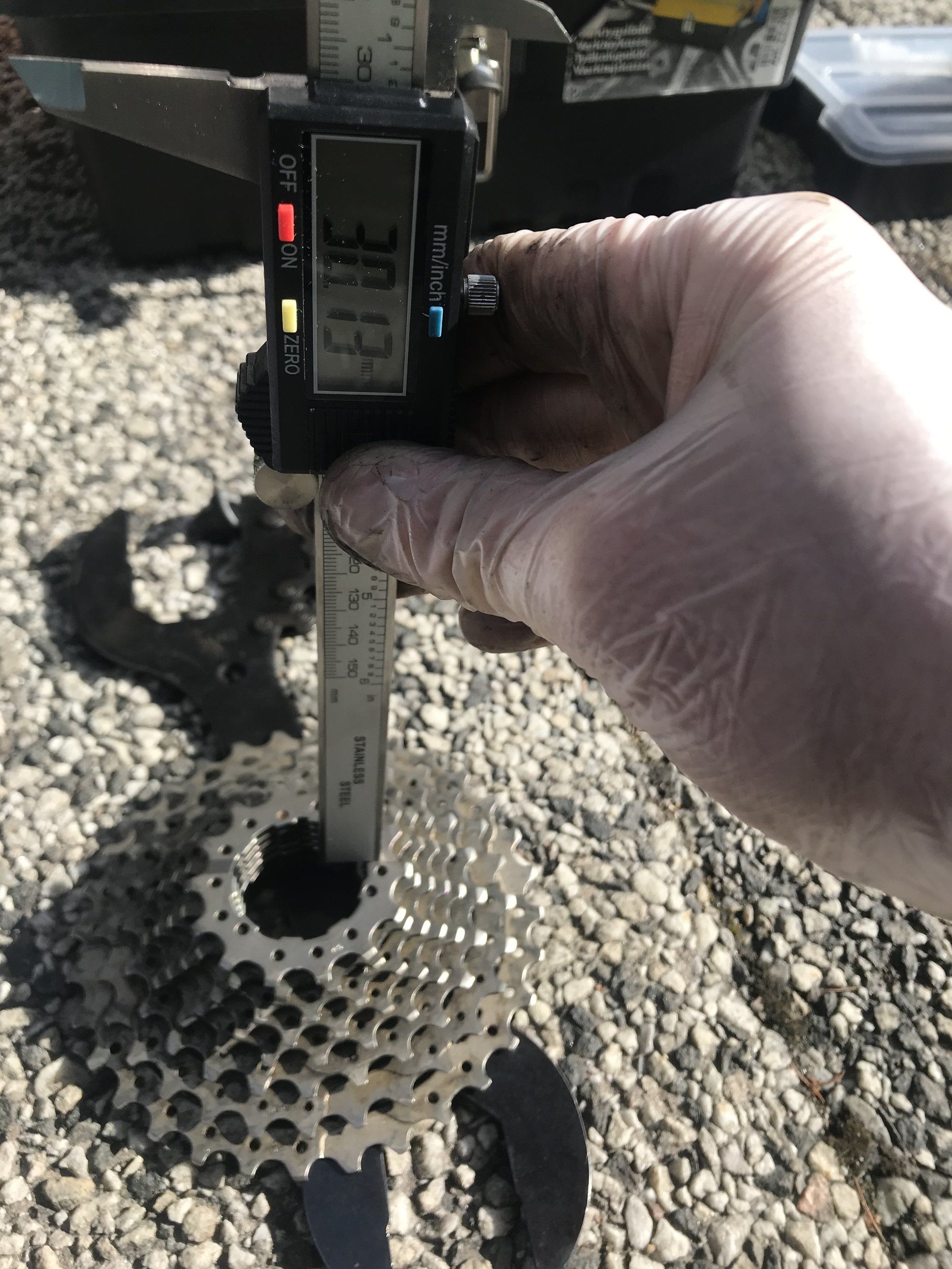

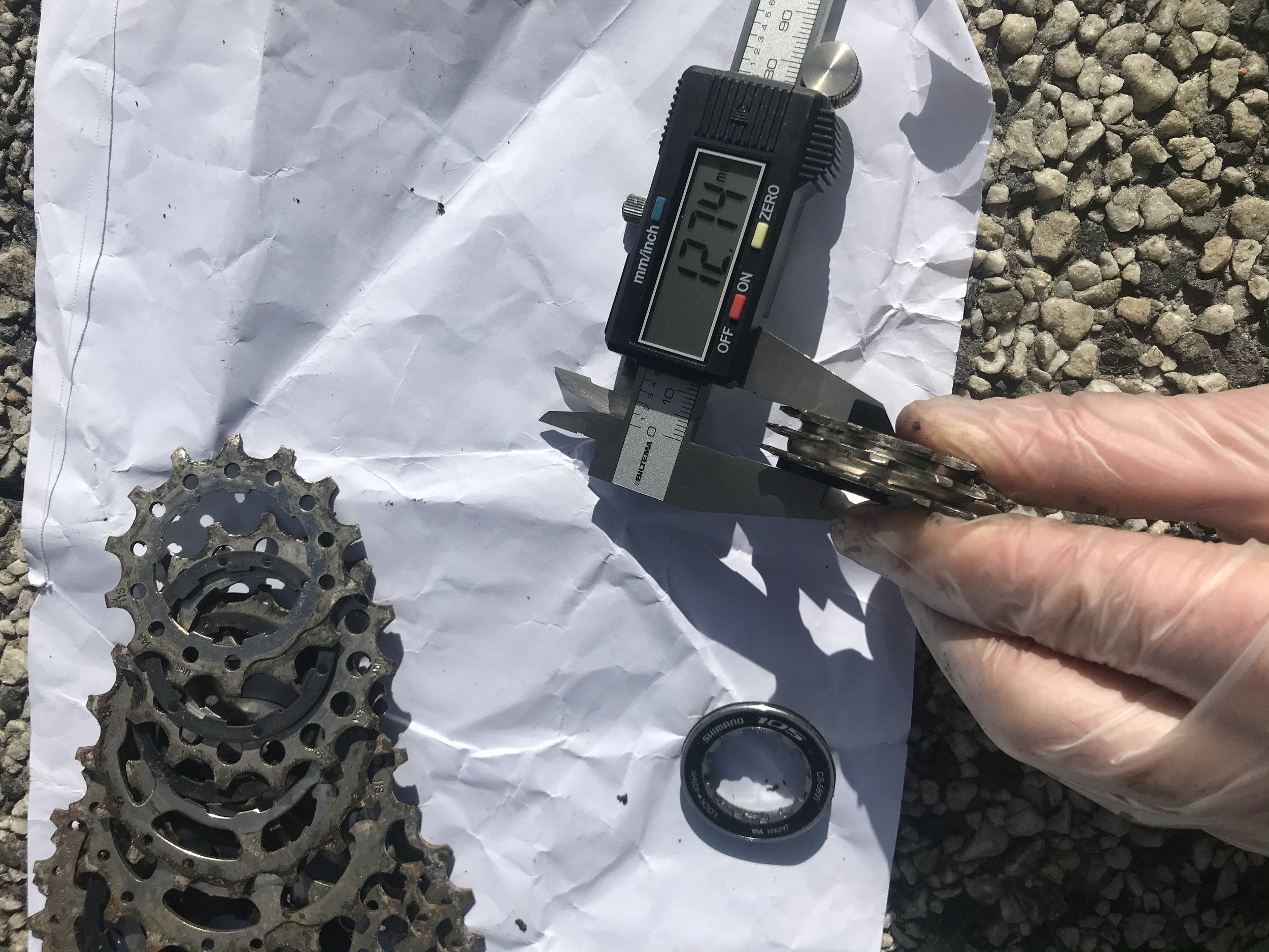

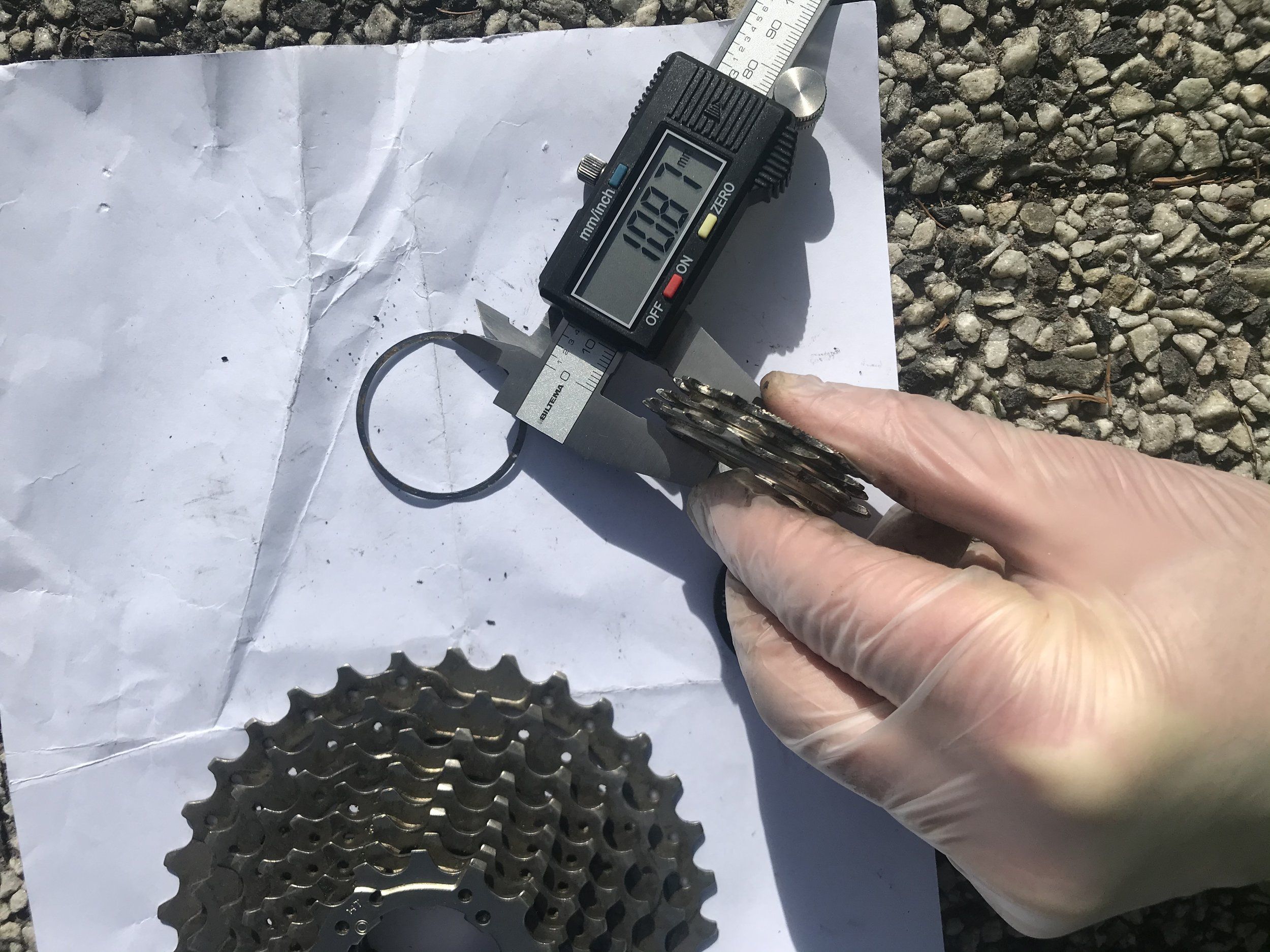

Nu har jag gjort en ordentlig undersökning. Slutsatsen: Denna Sunracekasett är skit. Csrs3 heter den.
Det är felaktiga avstånd mellan dreven. Den går att använda men det är ett jäkla jobb att indexera, blir aldrig 100%.
Kom på att jag hade kvar min gamla Shimano 11-28 så jag testade med den. Funkade direkt. Det fanns dessutom spelrum i indexeringen så flera vajerspänningar funkade bra. Behövde inte ens ställa in växeln för att det skulle funka hyfsat.
Växeln är medium cage och klarar mellan 28-34 på största drevet. SR kasetten är 11-32.
Nu blev det en principsak att kolla detta. Sett till den tid jag har lagt på denna skitkassett hade jag kunnat köpa någon Dura-acevariant istället.
Sunrace som sådant kan säkert vara bra. Denna kasett är det dock inte.
Jag mätte upp kasetterna med skjutmått. Svårt att fota o mäta bra samtidigt. Måtten är därför inte 100% men tydligt att de fasta större dreven på SR har en annan tjockare sammanlagd bredd än motsvarande på SM. De tre lösa minsta dreven på SR är smalare än motsvarande på SM. Däri någonstans har SR fått fel indexering. Jag fulhackade det hela med att lägga shimmen mellan fasta o lösa dreven på SR. Nu släpper jag detta och cyklar vidare. Blir ny kasett så småningom.
Edit: Testade att kombinera de mindre SM dreven på SR kasetten också men det blev inte bättre.

det ser ut som näst minsta drevet är felaktigt, har större spacer än de andra? den skall ju möjligen sas skjutas in i inre delen av tredje minsta drevet på liknande sätt som minsta brukar gå in i näst minsta. så felet kan eventuellt istället finnas där.
jag hade funderat på att slipa av en bit av spacerklacken på näst minsta drevet för att få jämna avstånd mellan dreven. är kassetten ny, och köpt där du kan reklamera är ju det ett alternativ. men det är nog mindre jobb att fixa till den.
att de minsta dreven har bredare gods i tänderna än de större dreven är standard.
