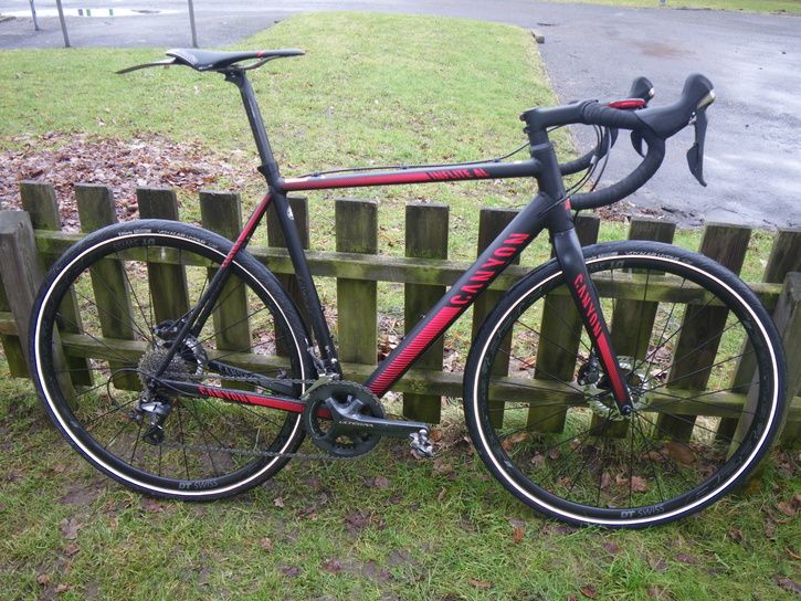

Men är så nöjd med mina Vittoria Voyager Hyper Reflex 37-622 rullar på riktigt bra och är så sköna att cykla på!
    173.9 KB · Besök: 42

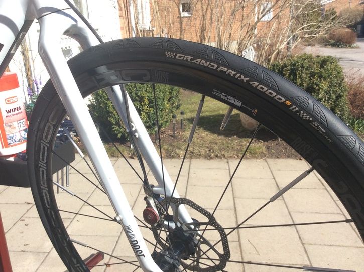

28mm GP4KsII var iaf helt suveräna att cykla på idag. Fyllde i med 5 resp. 4bar i bak/fram, går nog att minska med -1 bar för mjukare gång.
