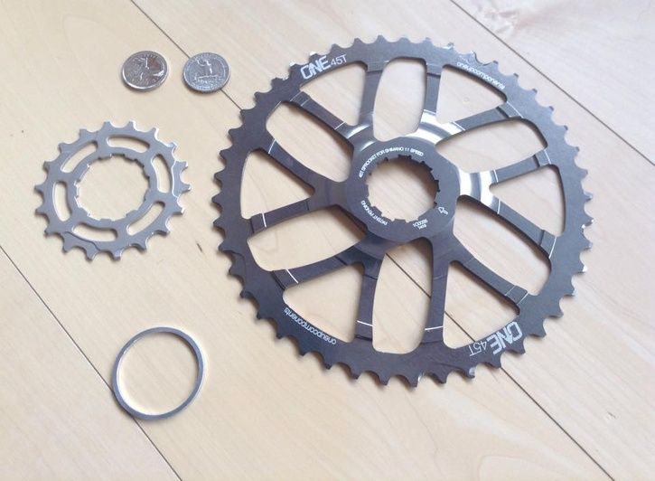

Vet inte om den har vart uppe tidigare men det verkar iaf som att OneUp har en ny produkt på G.
Bildtexten från NSMB löd "FedEx Friday brings us something to serve dinner on. A 45 tooth cog for Shimano's 11spd drivetrains from OneUp Components. That's not a chainring and those are quarters."

Den där är ju specifikt för Kappius spektakulärt dyra nav.
Och jag vet att OneUp ska göra en som är typ 46t eller ngt, men det är inte heller intressant. 42t, rimligt pris och passar rakt av är det som gäller.

42t från Wolf Tooth
44t från OneUp

Missade såklart att RADr-cagen inte passade min bakväxel eftersom jag kör vanliga utan clutch.
Är det värt att handla en direkt eller ska jag vänta de 2 veckorna tills jag krökt den nuvarande och byta då?
