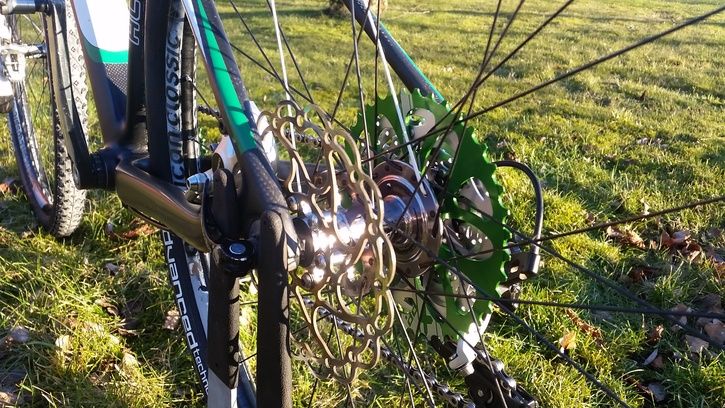

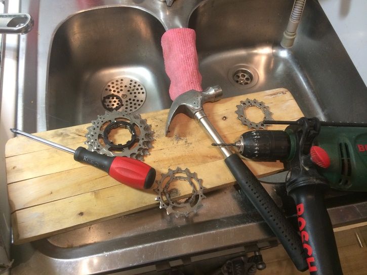

Jag har knackat ur sprintarna i en deorekassett, gick väldigt lätt med don (dorn, blir ändå det samma på småländska) och hammare. Jag körde sedan överkurs genom att gänga sprintarna och dra ihop paketet med en tunn mutter (m3 eller m4). Kvar lösa blev, utöver 11, 13, 16, 40.
Funkade tokbra till distansen jag filat lite på gick av, kröp ut och hängde med i kedjan. Sen fick det bli en XT kassett.
Mvh / J
Snik XX1 alternativ
Borra lite så gick det fint :)

Nöjd efter fått ur 3 sprintar så tänker jag att jag ska nita ihop allt förutom 15,17 och smacka dit 16, efter lite bankande och allt ser fint ut ska ja stoppa på den på bodyn, alla går över och ner förutom sista nya 16 som bokstavligen sitter 0,5 mm lite roterad så att kuggarna inte går ner, suck! Aja, nu vet jag hur jag får isär den, fram med borrmaskinen igen och isär, sen skruvar jag nog bara ihop den i lösa delar, måste väll funka? Det är ju tydligen så dom nya kassetterna sitter ihop, eller?

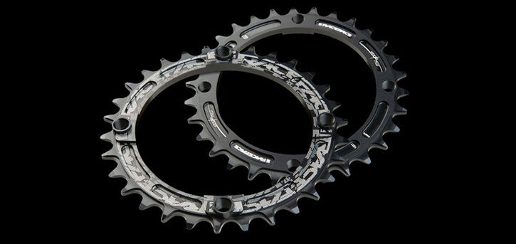

Det jag inte hittar är sådana där distanser man kan ha till framklingan för att flytta in den lite och få en bättre kedjelinje? Dessutom, måste jag ha längre klingbultar om jag lägger dit ett par distanser?

När jag kollar på bilden här så ser det ut som att klingan har inbyggda distanser, stämmer det?
Gör dom så att klingan kommer längre in och förbättrar kedjelinjen?
Eller är dom bara en styrning som går in i hålet på vevarmen tro?
Snik XX1 alternativ
30t klingor har inbyggda distanser för att kedjan ska gå fri från tabsen på vevarmen.
Bäst kedjelinje bör du få på mittenplatsen på 3-delat vevparti, helt utan distanser.
Snik XX1 alternativ
30t har inbyggda distanser eftersom kedjan annars skulle nypa fast mot fästena på vevpartiet. De förändrar inte linjen nämnvärt vad jag märkt.
Gällande distanser så är det inte säkert att du kommer att behöva det. Vidare kan det också vara så att det är lättare att flytta distanser på vevpartiet om du behöver förändra kedjelinjen.
Snik XX1 alternativ
Jo jag läste lite om 30-klingan och dom distanser som finns till dom, men jag kommer köpa en 34 eller 36
Det är alltså en 30-klinga på bilden, sorry
Vad jag förstått så behövs inga distanser för att kunna montera klingan (som för 30-klinga) men jag trodde att dom hade distanser för att förskjuta klingan inåt.
Då får jag kolla om det sitter några shims på vevpartiet.

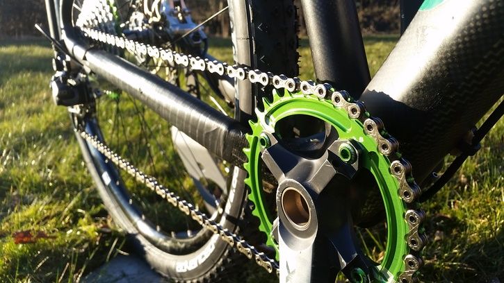

Hejsan! nu har jag fått hem och monterat grejjerna! Vart riktigt fint. Köpte från Evalds och fick hem en Works 34 klinga. När jag monterat allt och lagt på kedjan drog jag en kort testur. Det jag märker är att det skrapar? mycket på lättaste växeln kanske lite på högsta ocksåhörde inte så mycket. Vad beror det på? har inte smort kedjan än, kan det vara det? Kan kedjan vara för spänd?
Annars: Vilken grejj! Ser bara fördelar! är så jäkla nöjd!

@tigaz
Hur är kedjelinjen? Är den centrerad lr mer mot dom större dreven bak? Kedjan kanske inte gillar en begangnad kasset lr är växlarna lite feljusterade?
Visst är det skönt med 1x :-)
Snik XX1 alternativ
ja, hur menar du nu? det beror väl på vilken växel jag väljer att ha? när den är på stora bak dvs lättaste så ser inte kedjan speciellt rak ut om det är det du menar.. Har inte justerat något utan jag var tvungen att dra och jobba direkt efteråt..
Snik XX1 alternativ
> direkt efteråt..
Kedjan bör vara så rak som möjligt på drev nr 4,5,6
Är den förskjuten mer till vänster kommer det slita extra på höger sida och vise versa.

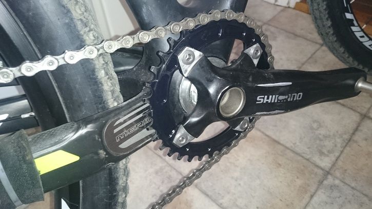

Fick hem mina grejer från Superstarcomponents 3 dagar efter beställning. Riktigt snabb leverans och det vart snyggt paketerat!
Enligt deras hemsida är kuggarna på N/W klingan 40% högre vilket ska vara säkrare mot tex kedjehopp. Snyggt är det i vilket fall!
36t N/W
40t till kassetten

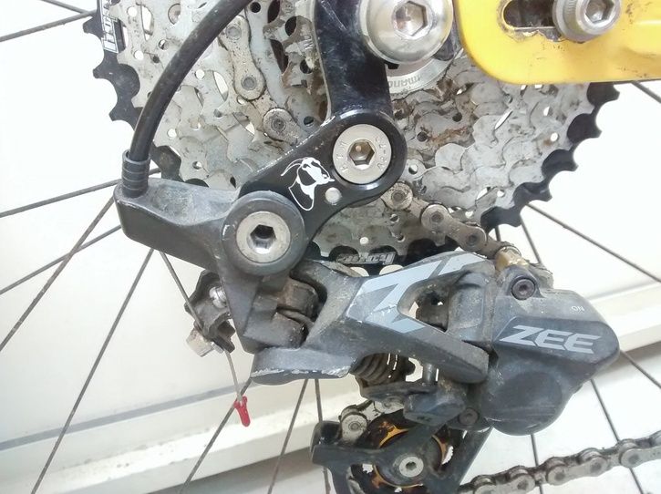

Monterade en Goat Link på cykeln idag. Kommer tyvärr inte att ha möjlighet att testa den innan nästa helg. Det enda jag kan säga just nu är att jag fick släppa på B-skruven ganska mycket jämfört med innan.
    72.5 KB · Besök: 41
Snik XX1 alternativ
Det såg ut ungefär så innan ocskå med B-skruven inskruvad till nästan max. Det orsakade inga problem då men det blir intressant att se om det är någon egentlig skillnad i funktion nu.
Snik XX1 alternativ
har också beställt en getlink.. mest för att min trissa/cage ligger så nära kassetten att det på översta 40 kuggen slog mot varandra. alltså cagen slog i kuggen när jag växlade å hur jag än skruvade på alla möjliga sätt så blev det inte så bra.. motstånd/spänningsskruven drog jag så att jag fick mer utrymme men då fick jag inte till växlarna bra.. å testa tvärtom så fick jag till växlarna med då slog cagen i.. fick hjälp å nu har jag alltså typ 1mm mellan Cage å kuggså nu är det 99% bra...
så jag ser fram emot getlinken för att se om det då blir 100% bra :)

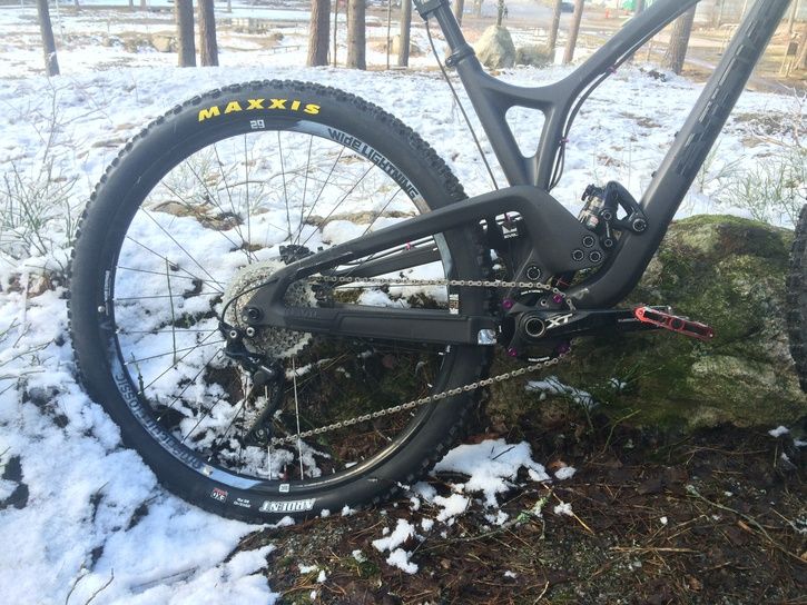

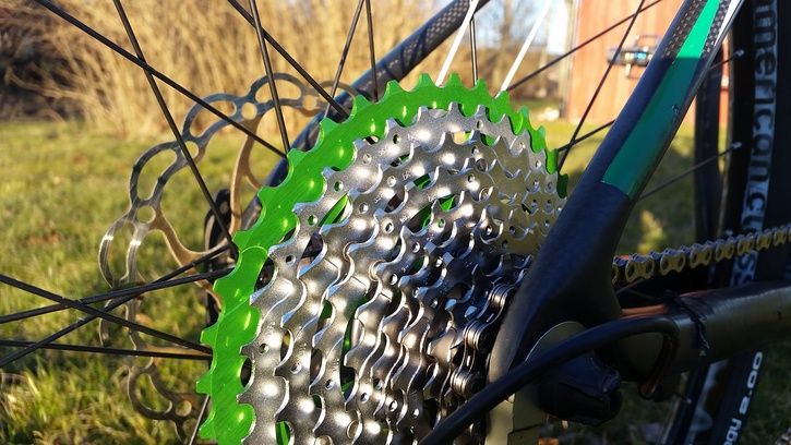

En 42a och 16 utbytt bak, satt på en xt med clutch baktill och en 30 T framtill, väldigt nöjd hitills!
1x10 FTW!
