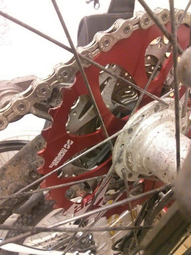

40t, men kommer snart även i 42t. För att göra det ännu lite mer snikigt så har jag meckat den med en 9 delad 11-34. Verkar funka fint. Och den sitter i kombo med en superstar NW 32t på 27,5. Om det nu är viktigt.
Snik XX1 alternativ
Jag monterade en sådan igår men har inte fått prova den än eftersom cykeln saknar gaffel just nu. Tandprofilen och växlingsrampar ser exakt likadana ut som på den Hope 40-TRex jag har på en annan cykel. Bara finishen på Superstar som är inte lika fin.
Snik XX1 alternativ
Ja, vi får se hur det funkar ikväll hoppas jag. Provade den ett varv runt parkeringen i snön, och den växlar fint. Dock hoppar den ner vid bakåttramp även om jag korrigerat kedjelinjen, flyttat över BB shims till vänstersidan och även shimsat in framklingan ytterligare 2mm.

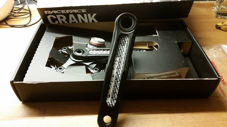

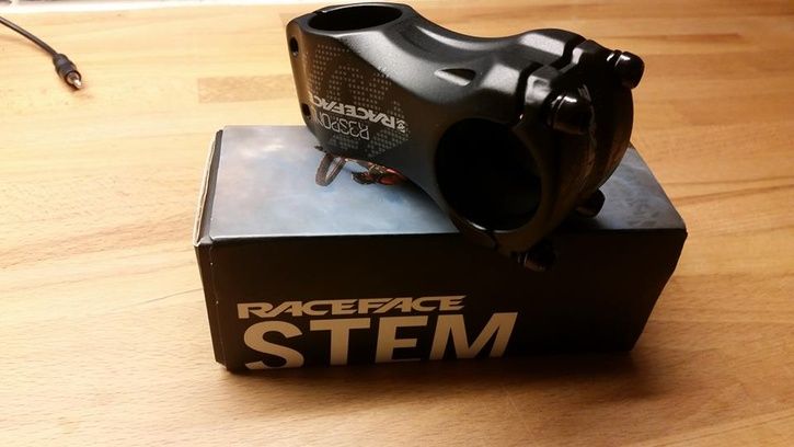

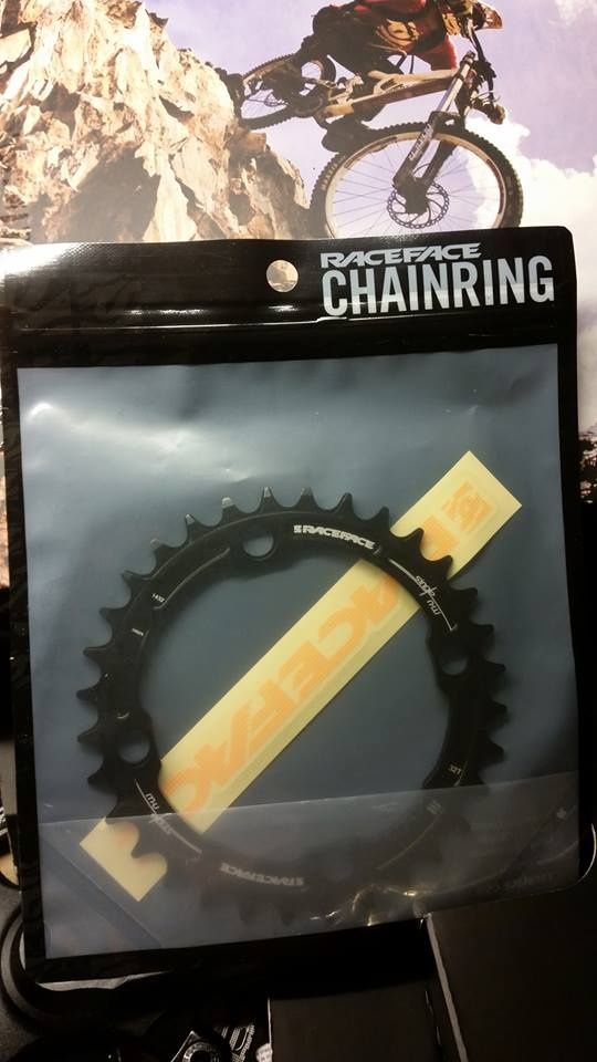

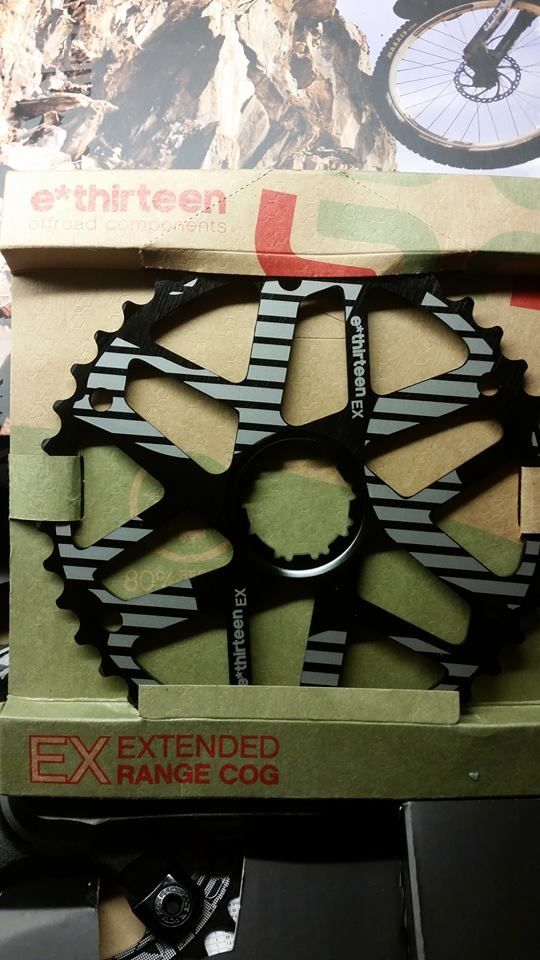

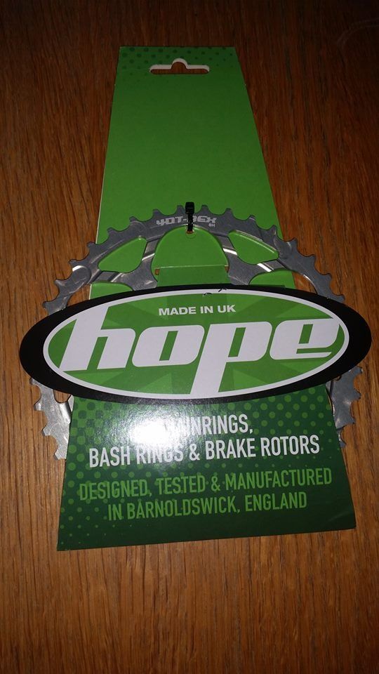

Ursprunget är scott spark 750 med deore fram 3 delat 22/30/40 å XT bak.
nu blir det ny XT shadow+ bak. ny kasset XT 11-36 tre extra ringar beställda... en från hope 40t å två e13 med med 40 och 42t. beställde oxå en 16 kuggare som jag sätter dit istället för 15 å 17 i kasetten. nytt vevparti från raceface med två ringar.. en 32 å en 34 så jag får känna efter lite om jag ligger rätt i högsta och lägsta .. :) passade på att byta styrstam till en kortare samt byter oxå bromsar (deore) till XT.
ska bli kul å se om det lirar... fick höra att hope 40t var mycket bättre än e13 med 40 eller 42
så jag tog alla 3 å sen testar jag lite..
