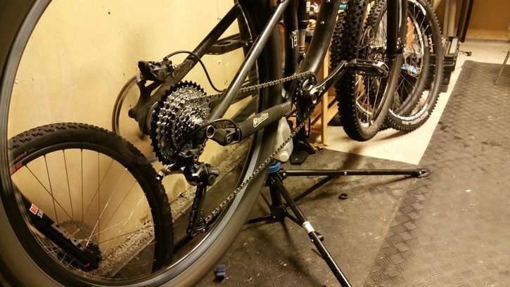

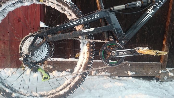

Gav mig själv en tidig julklapp och smackade just dit oneup 42t bak o deras Radr Cage som skulle vara nå slags mittemellan short och medium cage i längd. Nu har jag inte prövat ordentligt än men hemma på gården växlar det riktigt smutt. Tror det blir mkt bra det här!
    112.6 KB · Besök: 36
Snik XX1 alternativ
Ohhhh, en Apelsin :-D
Suktar efter en Alpine Five, blir ett byggprojekt på en sån framöver!

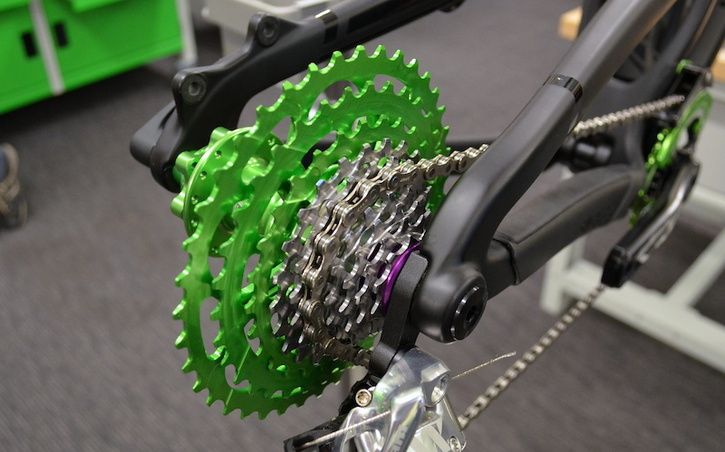

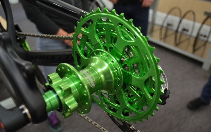

Det ser ut som det kan bli Hope som levererar:
Over the years we have seen various versions of prototype cassettes and adaptors from Hope. After posing the question, and plenty of deliberation between two of their honchos suggests that this latest version, will be in production sometime during 2015.
10 speeds between 10 and 40 teeth. The lower 7 sprockets are machined from one piece of billet, the top 3 are separate and a 20% spread is offered between each gear. The cassette sits on a slightly shorter free-hub body than standard to allow the smaller 10t cog to fit.
Snik XX1 alternativ
Ännu en ny standard. Woopidoo!
Eller är det XD bara att de inte vågar skriva det?
Stalle
Snik XX1 alternativ
XD är väl längre? Hope får göra en standard, det är dom värda! Dessutom har jag Hopehjul så det blir bara att smälla i en ny body. Jag är mer brydd kring om jag verkligen vill ha en 10t. Det lär slita fint på drivlinan och det skulle säkert vara något man tuggar ganska mycket på när man ska cykla till/från skogen.
