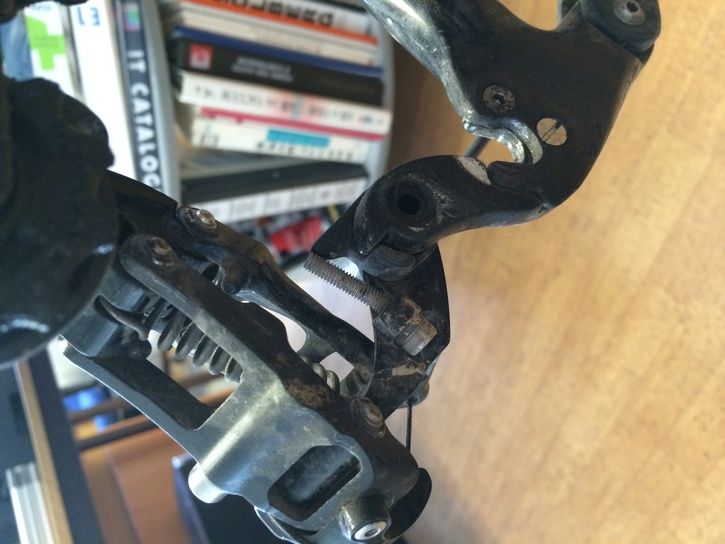

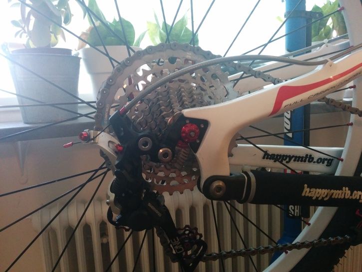

En heads up till er med X0 bakväxel som funkade bra i början men börjat strula:
Kolla in ställskruven! Kan säga att den var inte lätt att få bort! Men det gick och nu sitter en ny där igen. Funktionen är åter utmärkt.
Vet inte om andra bakväxlar får samma fenomen, det är ju ganska uppenbart en ogynnsam lutning på anläggningsytan för skruvtoppen.

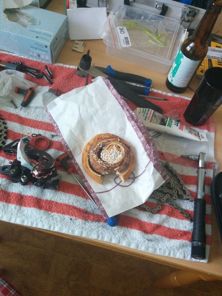

jofahjalm skrev:
> Får man meka med alkoholfri öl?
Klart man får, i brist på möjlighet till alkoliserad öl så passar det perfekt :)

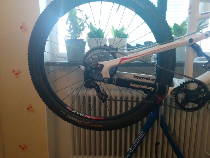

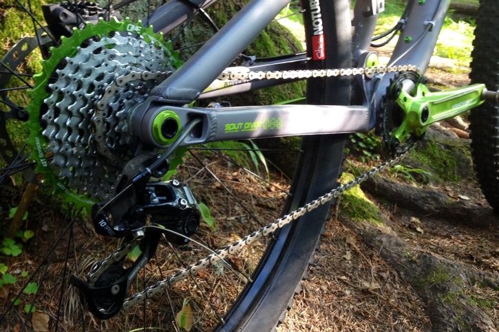

Nu har jag kört med General Lee adaptern ett tag och det känns som den bästa lösningen! Man kan behålla funktionen i övriga kasseten som är rätt skönt!
40-11 bak och 34 fram räcker gott och väl åt båda hållen!
Finns en nackdel och det är om man växlar upp de tre översta växlarna samtidigt så kan den låsa sig lite för att det blir för brant stegring på kedjan! Annars klockrent!

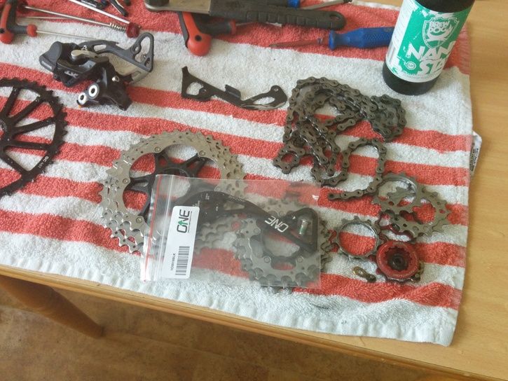

Den ska på imorgon med Marrs hjälp - bra att han har tränat idag :)
Snik XX1 alternativ

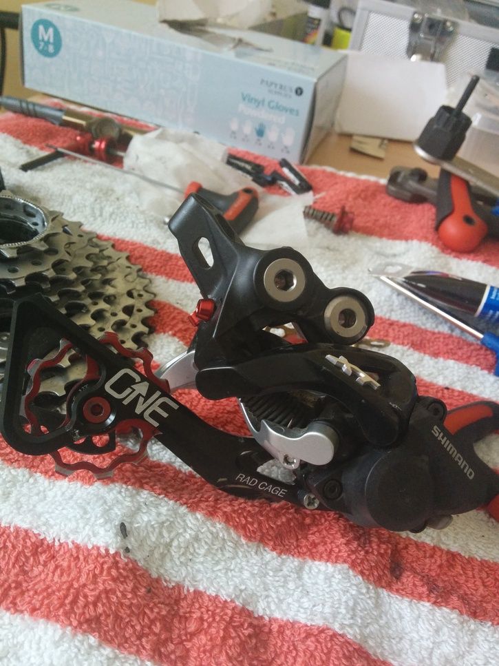

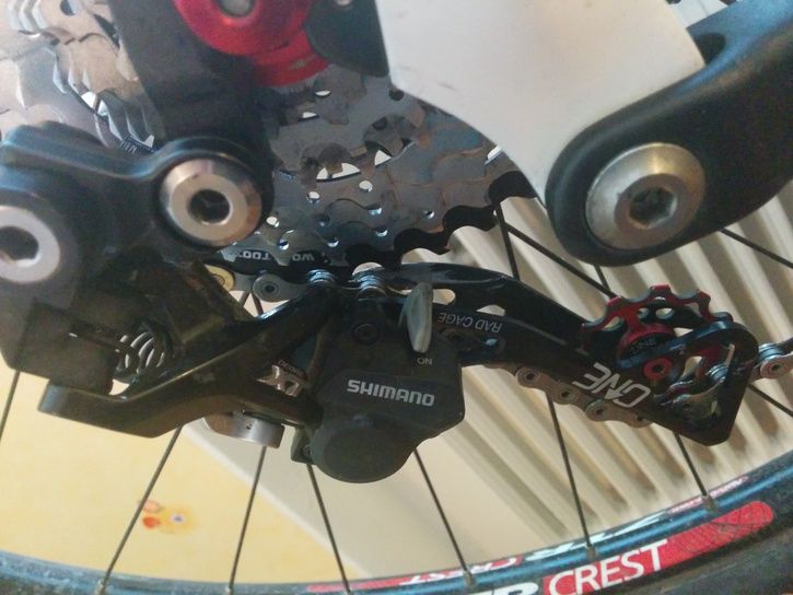

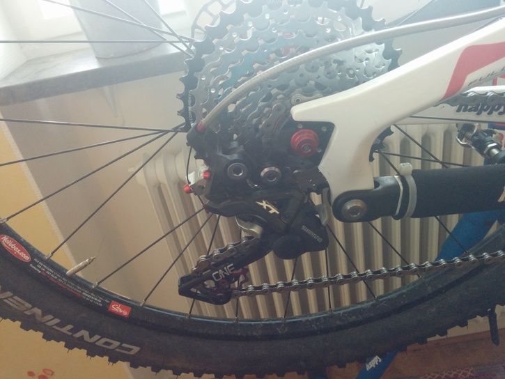

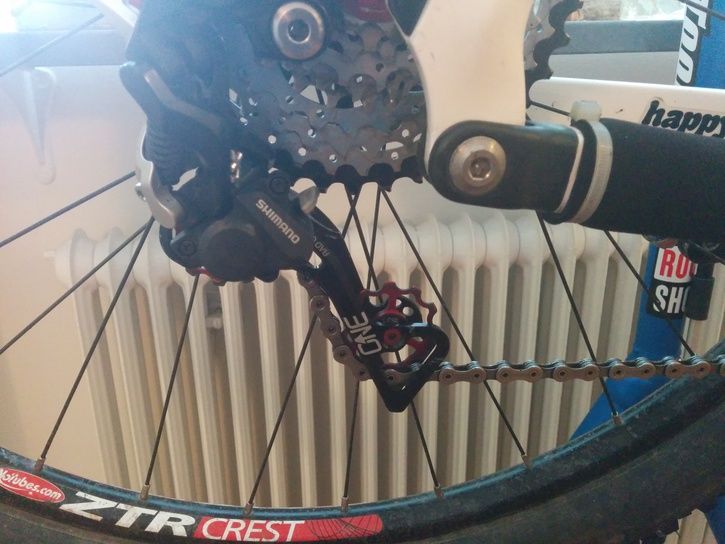

Sås, passade även på att byta vajjer och hölje :)
Jag har en 3-4mm kortare bskruv nu, som inte är fullt inskruvad. Lättare tumtryck. Växlar ungefär likvärdigt som innan.
Överlag tror jag att jag är nöjd. 283:- kostade det allt som allt eftersom vi köpte två.

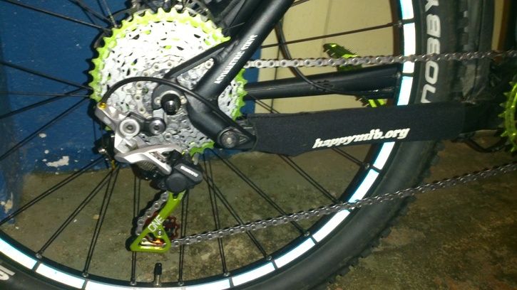

Så här ser det ut, efter att marr har mekat. En snabbtur tillsammans med hunden på en intilliggande åker påvisar att cagen faktiskt gör skillnad!
Tack marr.

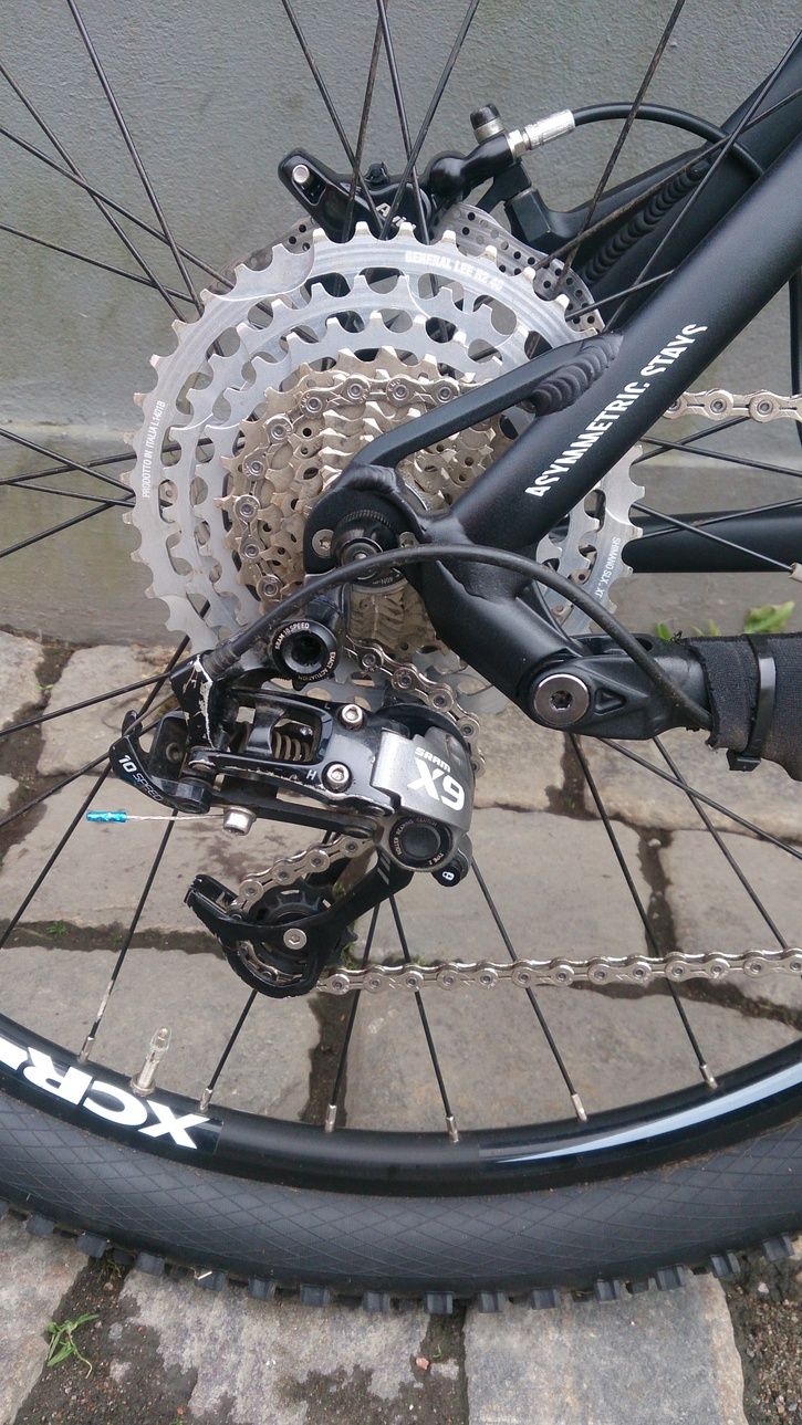

X9, OneUp 42T, RF NW 30T. Funkar felfritt men med ett visst dovt missljud ibland när man växlar upp på 42. Inget som märks annat än ljudmässigt. Kan tänka mig att 40T skulle vara snäppet bättre. RF NW 30T är ju offsetad typ 3mm vilket gör kedjelinjen lite mer optimal. Ca 48mm i mitt fall.
