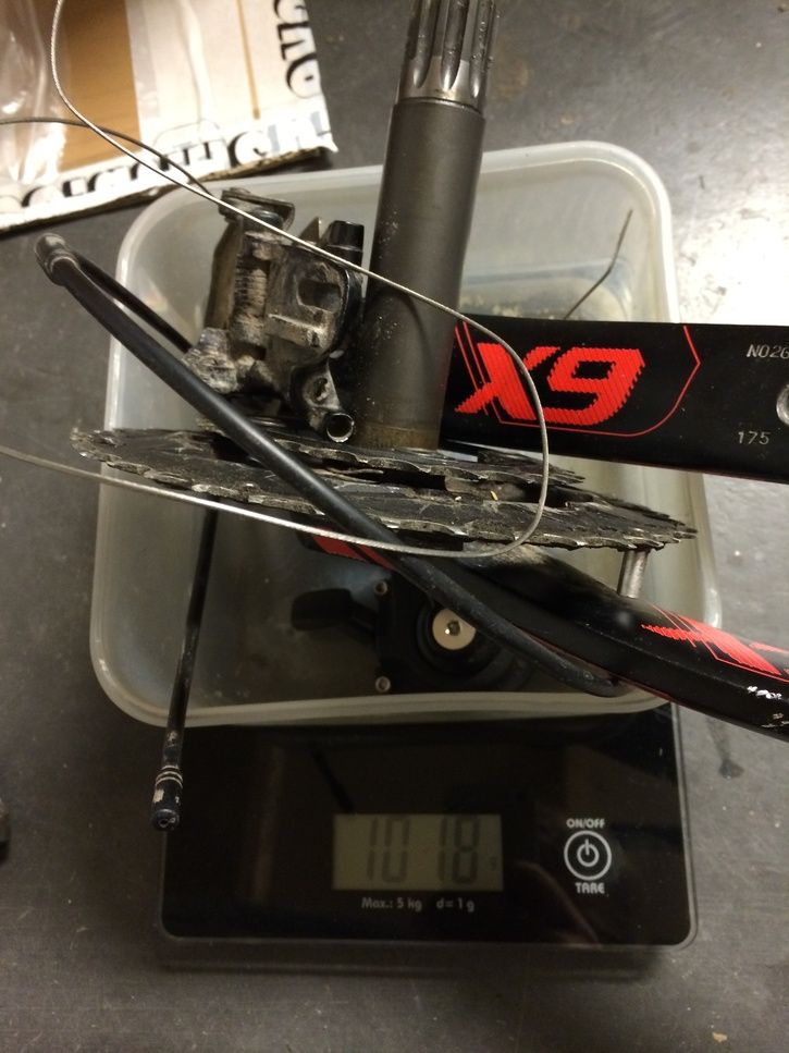

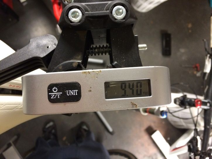

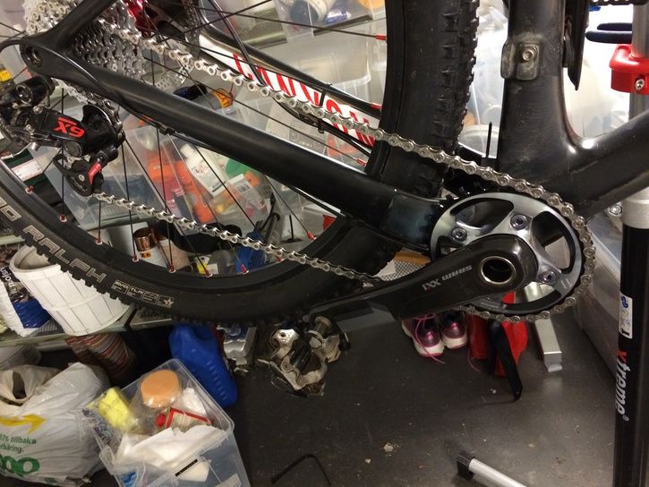

Nu är min konvertering igång.
En viktbesparing på dryga 500g
Ny vikt på cykeln
Ska bli spännande att prova så fort väder tillåter.

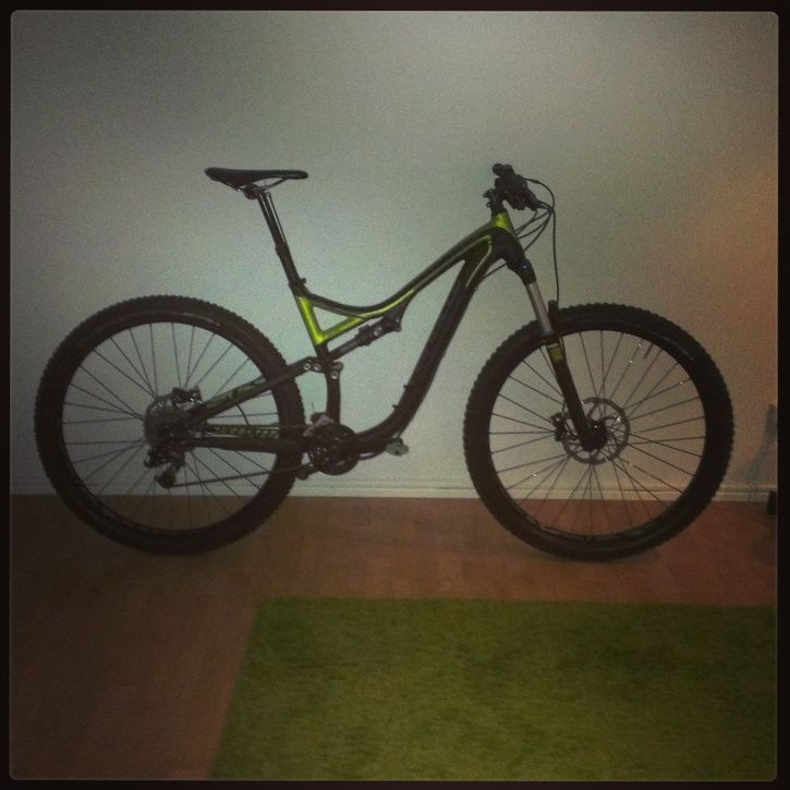

Tips sökes på hur jag ska kunna låta bli att köpa de här till min Specialized Stumpjumper FSR Comp Evo 29 2013 som är svart/limegrön!! Går det eller är det redan avgjort att jag måste köpa dem!?
Tanken är 36/11-42 vilket vore fantastico på min cukel!
Mattan på bilden som mina cyklar nu står på är bara en bonus i sammanhanget :-)

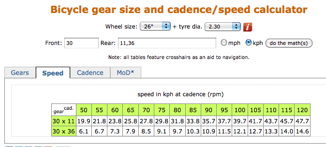

Jag avvaktar OnOnes släpp sen ska jag beställa mig en 30t. Har ny Deore Shadow+ bakväxeln samt Saintreglage på ingång. Blir lite städning på styret samtidigt med I-spec reglage.

Edit: Varför 30T förresten, kanske man undrar? Jo, jag har 33T fram på mellanklingan nu, och den trampar jag i stort sett aldrig ur med 11-36 bak, medan jag helt klart skulle vilja ha lite lättare då och då. Med 30x11 kommer man upp i 30 blås på en 26-tummare med 2,3-tumsdäck redan vid 75 rpm. Fullt tillräckligt för allt jag vill göra med AM-cykeln.

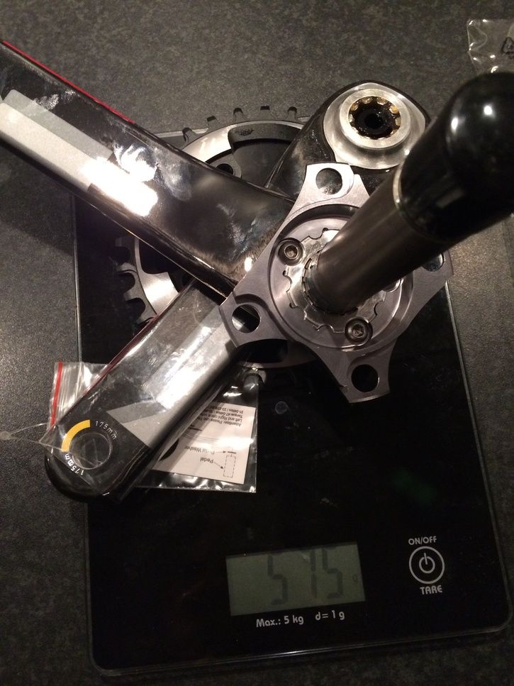

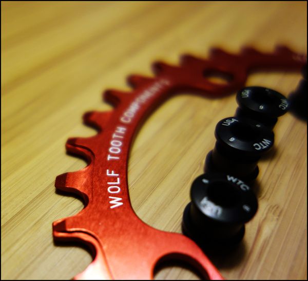

Detta är nog rätt tråd att ställa frågan i...
Har monterat på en Wolftooth-klinga på mitt X0-vevparti, men inser nu att jag skulle behöva shimsa in klingan lite för att få en bättre kedjelinje (det är ett tvådelat vevparti där klingan sitter på storklingans plats). Någon som har tips på var man kan hitta längre klingbultar som passar till mitt vevparti? Och lämpliga shims som inte väger bly.
Snik XX1 alternativ

Du skulle ha köpt en "spiderless"-klinga istället, lättare och bättre kedjelinje.
(värdelöst råd nu när du redan köpt iofs...)
Typ:
http://www.wolftoothcycling.com/products/direct-mount-for-sram-gxp-cranks
Snik XX1 alternativ

Var det inte någon som använde "skruvarna" till lillklingan, de är längre?
/Leo

Det är ett Quarq-vevparti, och effektsensorn sitter just i spindeln så det är inte riktigt aktuellt :)
Leo, utgick från att de inte var samma dimension på dem, ska kolla upp detta, tack för tipset.
Snik XX1 alternativ
De är längre, men har inte samma diameter som de till storklingan (som är 10mm). Funkar det med vilka klingbultar som helst som har rätt diameter? Alltså även de som är för vevpartier som inte har gängade klingor utan har en "mutter" på baksidan och som är längre än de 5mm som de nuvarande klingbultarna är.
Snik XX1 alternativ
Det ska väl vara samma? Tanken om jag förstått rätt är att den som inte vill ha en bashguard behöver kortare skruvar medan den som vill köra gängad klinga och bashguard använder de vanliga, längre, skruvarna.
Snik XX1 alternativ
Nope, har dem här framför mig, de yttre är 10mm och de inre 8mm (det senare verkar vara standard när det gäller klingbultar, 10mm verkar Sram vara ensamma om). Det är alltså ett tvådelat vevparti vi pratar om här, det kanske ser annorlunda ut på tredelade?
Snik XX1 alternativ

Jag fattar ingenting. Hur kan du shimsa IN klingan om den sitter på storklingans plats? Måste den inte flyttas in på lillklingans?
Och måste inte klingan vila på klackarna på spindeln? Tycker det borde bli rätt skeva krafter om den bara hänger i bultarna.
Snik XX1 alternativ
Det jag har är ett tvådelat vevparti med 120/80 BCD. Båda klingorna sitter med varsin uppsättning korta klingbultar, och båda två används utan klingbultsmutter.
Snik XX1 alternativ
Storklingan sitter på insidan av armarna på det tvådelade vevpartiet som jag har.
Detta är däremot en synpunkt som jag inte tänkte på, och som nog gör att jag lägger ner denna idé med en gång.
Snik XX1 alternativ
och tack förresten s för dina som vanligt kloka mektips, du besparade mig en hel del tid i att jaga reda på dessa bultar, och kanske riktigt tråkiga mekaniska problem någonstans där jag minst anar det :)
Snik XX1 alternativ
Ack så! Trodde även tvådelade hade en klinga på vardera sidan. Jag kikade på Quarqs hemsida och de jag kollade upp hade den konfigurationen.
Det där med klackarna är jag som sagt inte helt 100 på men jag skulle aldrig testa det på min cykel.
Du råkar inte ha en distansring mellan vevlagret och veven på högersidan?
Flyttar du över den till vänstersidan så blir det förvisso en gnutta asymmetriskt men jag tror inte att du kommer känna det när du cyklar. OM inte höger vevarm tar i kedjestaget såklart =D

Som jag skrev för ett par inlägg sedan, det är inte aktuellt då det är ett Quarq-vevparti där effektsensorn sitter just i spindeln, och det är just av denna anledning som jag behåller det tvådelade vevpartiet istället för att skaffa ett lite mer ändamålsenligt.
Snik XX1 alternativ
MTB-vevpartiet har dom inte kvar längre, så de du kollade på var landsvägdsvarianterna och dom tar jag inget ansvar för :)
> cykel.
Jag håller med, tänkte bara inte så långt.
Jo, det har jag också funderat på att göra, för det sitter en distansring på högersidan...
Snik XX1 alternativ
Eller shimsa ut kassetten, plocka bort någon skitväxel. Eller byt till 142+. Eller bocka till kedjestagen åt vänster och disha om hjulet.
Jag är full av bra idéer idag. =D

Sådärja, nu börjar det likna något!

Äh, du får väl ringa Wolftooth och be de göra en klinga med offset åt dig. Tala om att du är värsta happykändisen så bjuder de säkert på det ;)
(fast du är väl en sån där snabb kille som mest använder de mindre dreven på kassetten, då kanske det inte är så dumt att ha kedjelinjen optimerad för de dreven?)
