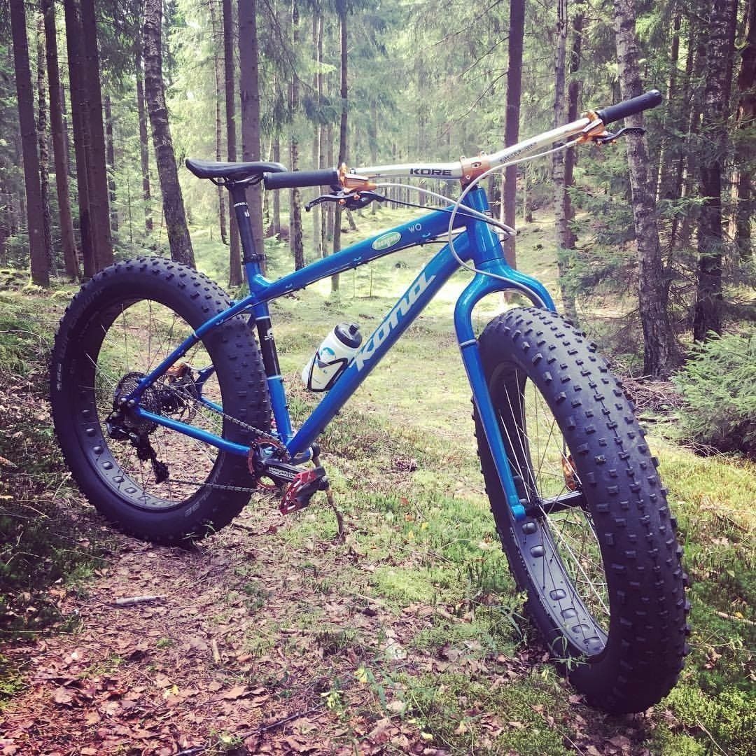

ipkis sa:
Wow, vilken fin fatbike! ?

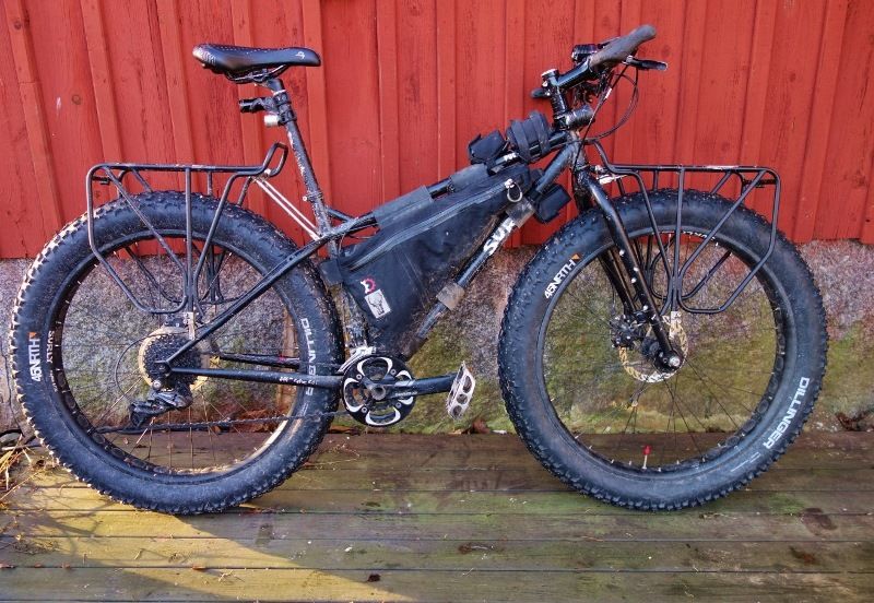

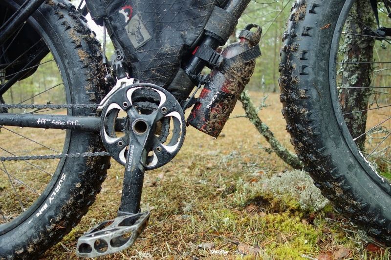

Jag ska byta kedja igen men undrar om det är smartare att köpa en billigare än KMC, för den sliter som fan. Eller är det vanligt att byta kedja on a fatbike 1 eller 2 gånger i året? Hur många fatbikemil kan en kedja ha, finns det ett svar på? Vet inte hur många mil jag cyklar, många är det iaf :)
Jag köper alltid KMC X10 Ept eller KMC RB för ibland cyklar/tältar jag på havstrand (ibland några veckor i sträckan) och KMC påstår att deras kedjor är bättre i salt men de kostar också två/tre gånger mer än t.ex Shimano. Inte så roligt tycker jag.
En andra kedjafråga är att jag vill ha en cog/kasset på framhjulet så jag kan byta fram/bakhjul så fatbike blir en fixie, men går en 10speed kedja på en cog, eller är en cog (eller vad den heter på svenska) för tjock? Det är en Surly Dingle cog (dingle kommer från dual och single) och Surly rekommenderar 6 till 9sp kedja men de säger inte att 10s inte går. Jag vet inte heller om en 9s kedja går on a 10s kasset. Jo lite dum :)
Surly Dingle cog, https://www.bike24.com/1.php?content=8;product=16716;menu=1000,4,27
Och jag undrar vilken Dingle (gear ratio/tänder) är bäst för mig för jag fattar inte hur man räknar, jag bara cykla och växlar när det behövs, som en blont cykeltjej ;) Kan välja 17/19, 17/20 och 17/21. Fram har jag 22/36. Dinglen är mestadels som än nödlösning (när freewheel är frusen eller nåt annat hemskt vad kan hända på resor) och det är kanske också roligt att t.ex trampa med i en fixie/singel race, t.ex i plat Holland. Vad skulle ni killar rekommendera?
En fråga till, jag byter också varje år bottombracket (Truvatic GXP XR), är det vanligt för jag har aldrig haft en cykel med BB. Byter förstås bara om det finns glapp och jag rengör/feta alltid efter cykelsimning, havscykling, vinter och sånt. Finns där bättre BB's eller kostar de mer än min gammal Golf?

Cannondale jekyl 1000 sa:

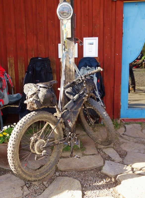

När du har tid får du gärna berätta mer om hur du packar och vad du tar med dej på en fatbikefjälltur.
Förlåt att det tog så lång tid, jag var lite upptagen och också på cykelresan (yup, what else, tråkigt liv :) ).
Och ni är varnad: det blir en låååång text! Hoppas det blir också lite tydligt :)

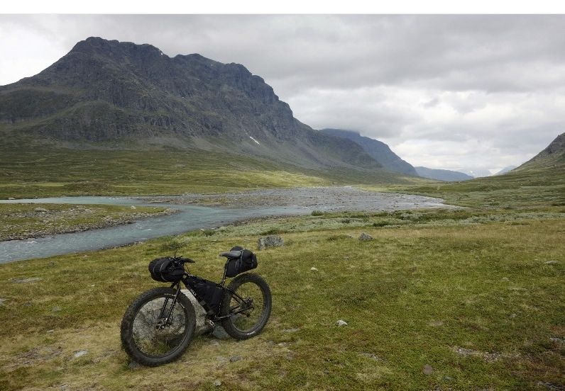

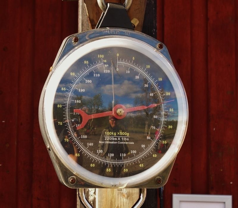

Packning (väskor, alla kläder etc men utan hjälm, skor, mat, vatten och bränsle) är cirka 10kg. Men jag cyklar inte naken så packningen kan vara 9 eller 7.5kg (beroende vädret).
Packlista:
. väskor 2.2kg
. bo (sovsäck, tält, liggunderlag) 2kg
. kläder 2.6kg (med vinterbyxor 2.9kg)
. verktyg, extraslang, lås 1.1kg
. kök 0.5kg
. hygien/försthjälpkit 0.5kg
. lyx 1kg
Väskor 2.2 kg;
. pugsley framebag small 290g
. revelate sadelbag 370g
. revelate styrharness 425g
. 3 drybags 8L, 13L och 18L 200g
. ryggsäck/camelbak Vaude BikeAlpin 25+5L 925g eller Mule Hydration 11+3L 600g
Jag har också några små ultralight drybags i ryggsäcken, de är för kläderna när vatten är för djupt att vada (då blir det simma) och för de små saker som smartphone, kamera etc som finns i ryggsäcken. Den har en regnöverdrag men den funkar förstås inte i djupt vatten.
HAB (hike-a-bike) och SAB (swim-a-bike); man måste vara en riktig idiot :)

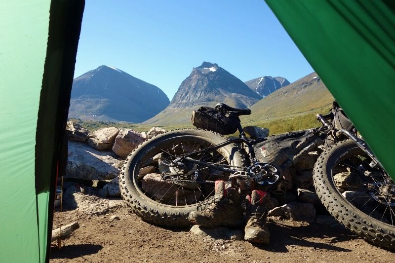

Bo 2kg:
. tält TerraNova Laser Photon 1p 720g
. sovsäck WesternMountaineering UltraLite (T.ext -27°C) 820g
. liggunderlag Neoair Xtherm (regulair, 183x51cm) 430g
Kläder, inkl jag har på mig 2.6 eller 2.9kg:
. 2 tights 2x220g
. ibland 1 vinterbyxor 310g
. 2 t-shirt 2x110g
. 1 shirt 130g
. 1 tunn cykeljacka/softshell 280g
. 1 tjock cykeljacka/softshell 470g
. 1 superlätt vind/reflexjacka 100g
. 3 par sockor 3x32g
. 3 stringtrosor 3x9g (bara tvätta, vrida några gånger runtom fingret och de är torra igen!) Yup, de finns också för killar :)
. 1 behå 50g
. regnkläder 385g (vaude droppants/sprayjacket IV)
. termunderkläder (sov/extrakläder när det är kallt eller när jag hamnar ofrivilligt i vatten) 210g
. mössa, buff, handskor 150

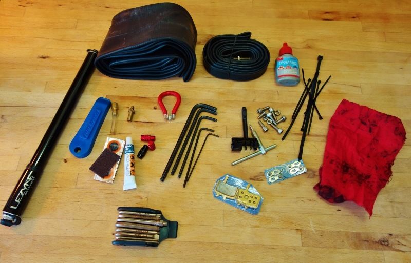

Alla verktyg, inkl lås och andra saker som inte finns på bilden väger 1.1kg (finns två innerslang på bilden men den 28mm är för min andra cykel).
Pumps vikt är 82g, innerslang 425g, BBB microloop låss 125g. Lezyne 11bar pump är perfekt för racern och när man pumpar fatbikedäcket får man varma händer så det är fint i vintertid ;)
Blå Parktool däckavtagaren är två styck, olja flaska är refillbar, insexnycklar är nu lindat med röd tejp så jag hittar tillbaka i snö, gräs, sand etc. Den stora insexnyckeln är för att ta loss pedalerna (flygplan, bikerafting) och den SKS mini toolboxen behöver jag inte men den är lättare att ta ut ur framebag. Och när det är jävlakallt fryser den inte fast på fingrar såsom insexnycklarna gör. Jag har också extra (röda) aluminium ventilhattar för när de ramlar i snö/sand är det svårt att hitta tillbaka. Plastventilhattar är ingenting i fjällen/sumpmark/offroad, min erfarenhet är att de går snabbt sönder.
Inte på bilden; tråd&nål (för kläder, väskor och däck), repairkit Thermorest, ducttape viklat om en insexnyckel, fiskelina/krokar, några däckplåster (tire boots), några extra spännremmar och karbinhakar.

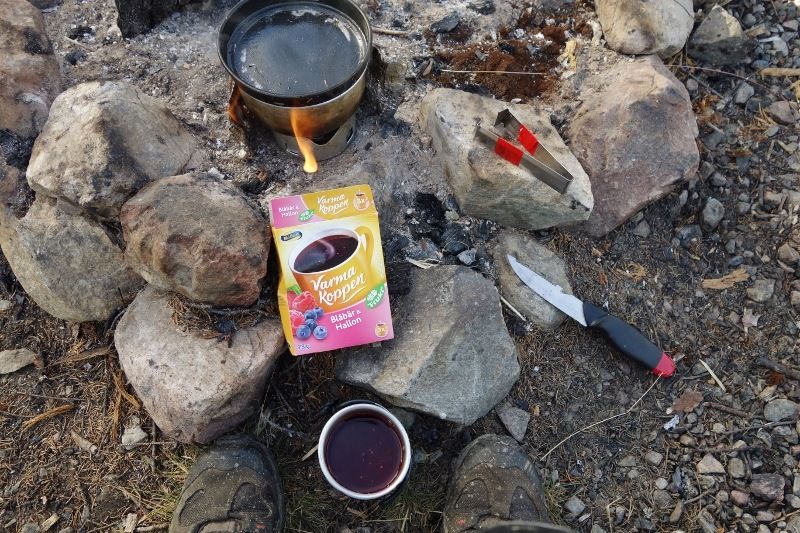

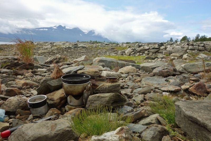

Kök 0.5kg;
Trangia mini 330g; spritbrännare, kittel 0,8L, lock/stekpanna, vindskydd, tång. Har en extra aluminium vindskydd (ugnsfolie), alu mugg 75g (med tejp för att skydda läppar), och en Mora kniv, gaffel, sked, flaska olivolja, kokosolja och förstås sambal oelek för då blir man alltid varm. :)
Jag har också en MSR WhisperLite Universal (gas och flytande bränsle) men bara brännare väger 550g, så den använder jag bara för långa utomlandsresor, när jag resar inte solo eller i vintern.
Trangia kök; lätt, enkelt och billigt.

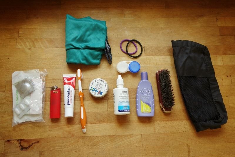

Hygien/förstahjälpkit 0.5kg:
Kontaktlins/vätska, mini tandkräm, barntandborste, refill schampo (också användbar som snabbt handtvättmedel/tvål), StS handduk 40x80cm torkar mycket snabbt och väger bara 46g, hårborste har jag kapat av, hårgummi och en extra tändare när den andra är våt/tom.
Första hjälpkit är några värktabletter, plåster, suturtejp osv. Om det behövs tryckförband, sele etc då finns t-shirts/sockor och ringa 112. Ibland har jag solkräm, läppbalsam och myggmedel (den blandar jag med lite olivolja)
Lyx saker 1kg:
Kamera med extra batteri/SDcard, smartphone, e-reader (6veckor batteri, 10 000 böcker, wifi), accupack (creditcardsize, 10 000 mAh, 215g), mini USB-laddare med två USB-uttag, id/körkort, mini pannlampa etc.
Vatten är inget problem i fjällen, två petflaskar (0.5L) duger.
Bränsle har jag i en 1L petflaska eller i en bränsleflaska på underröret. Men den sista går inte när man pushing/bära cykel hela tiden eller det finns stora stenblock. Det kan också vara farligt när flaskan stöter bort och du kör på den (jag gjorde det en gång och låg då utsträckt mellan stenarna).
Mat är några A4 till :) Jag har iaf en mat torkmaskin, lärde mig andra matvanor och att gå när i vikt är helt vanligt och gör ingenting ;) Och förstås VarmaKoppen!
Och då kartor, kompass och alla saker jag glömde. Mora kniv sitter fasttejpat på fatbikes ram men det finns också en i ryggsäcken.

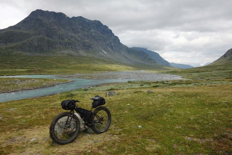

Tyngsta saker i ramens triangle ger a better ride så verktyg, innerslang, vatten, bränsle, tältpinnar, lås etc finns i framebag. Drybag på styret har sovsäck/kläder och ovanpå den finns en mindre drybag (8L) för regn/dagkläder (att byta när det är varmt/kallt). I sadelväskan finns liggunderlag, kök, badrum och kläder. Tältet i en drybag ovanpå sadelväskan för jag vill inte ha ett vått tält mellan dry stuff.
Jag har förändrat/bytat några saker på cykeln såsom aluminium ventilhattar, borrat stora ventilhål (så det kan i nödfall en moped innerslang i), crankboots, bashguard (skydda tänder och mina ben) och plast buckles/spännen är nu stål (plast spännet gick sönder, styrväskan gick loss, packrem gick i hjulet och jag bröt nästan nacke nånstans på Kungsleden).

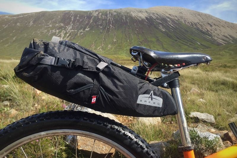

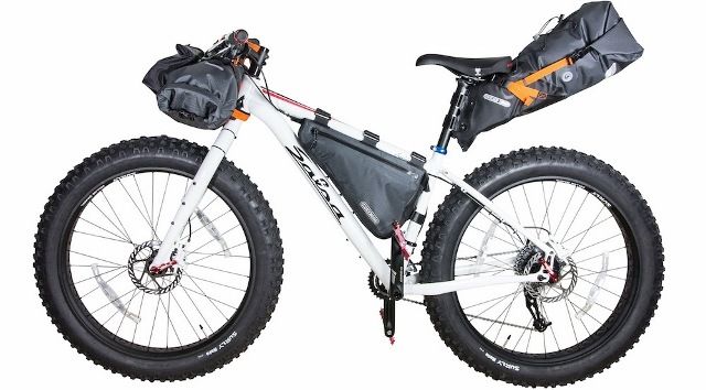

En annan sak i fjällen och på svåra stigar är rätt sadelväska. När det blir spännande vill man gärna sänka sadel men det går inte när väskan hänger för lågt. Och om det finns bara lite utrymme mellan sadel/däck och vägen har många hål/stenar, däcket har tjocka dubbar och cykeln går som en gräshoppa då sliter däcket väskan sönder. Framförallt en fatbike, den har sadelväskor på menyn, inte alls roligt.
Om du snabbt behöver kliva av/på cykel och sadelväskan sticker ut så högt som fan då är det inte heller roligt. Framförallt inte i djup snö, på höga spångar eller hårda stenblock; då är det lätt att bryta handled/framtänder. Och när leden är mycket brant vill man sitta back i sadeln men det går inte heller om sadelväskan är för högt. Om sadelväskan är för långt ska den vifta som en svans, irriterande och farligt när man behöver balans. Men det är förstås bara mina erfarenheter :)
Men iaf: akta dig vilken sadelväska du köper! Förresten, för dropperposts och carbonstolpar finns speciella väskor. :)
Några examples, hoppas blir min långa berättelse tydligare :)
Ortlieb sadelväska är ingenting för fatbiken och mig.
När cykels ram är lite, dina ben korta eller du vill sänka sadel då är Arkels sadelväska inte lämpligt.

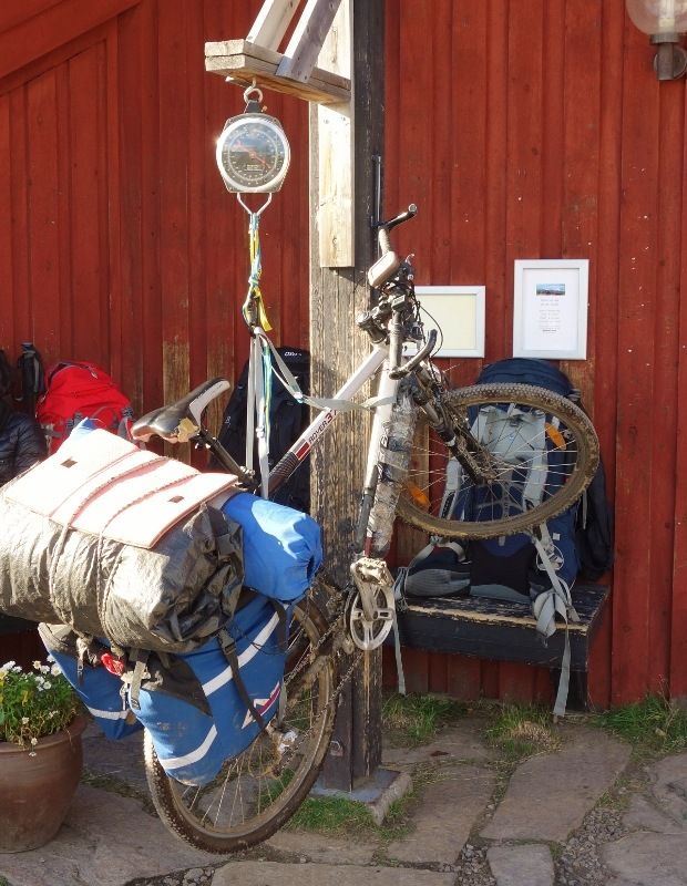

Till Båstnäs var det en combi touringväskor och bikepacking. Arkel DryLites väskor, de är inte stora, 24L men väger bara 420g per set så det är kul.
Ibland har jag stora väskor, tunga och breda ..
.. eller en drygbag på pakethållare. Det är framförallt i snö och mjuka strandkuster bättre än panniers, tycker jag iaf :)
Eller två pakethållare och 4 panniers, mycket tung i snö och uppförsbäcke. Fram- är egentligen en bakpakethållare (Surly nice rear rack) men med några lite anpassningar sitter det mycket bra. Kanske det ser konstigt ut men det ser jag också :) Och de är mycket starka; stål och kan bära 36kg, så en riktig expedition rack ;)

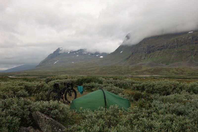

Förut hade jag Hilleberg, använt både Nallo2 och Akto ganska mkt, fjällvandringar genom Sarek och i europa. Bra vid kyla, regn & blåst. Men på sommaren på skyddade campingställen så funkar dom sämre. För dålig ventilation, det blir svinvarmt i tältet och mkt kondens.
Bytte sen till Tarptent Double Rainbow för Europaturer. Suveränt, speciellt när det är varmt och lite skyddat. Bra ventilation, lätt & rymligt, very nice med lite space. Man kan direkt torka av ev kondens på insidan med en trasa om det behövs. Det kan stänka in lite nedtill längs kortsidan om det regnar mkt & länge, men bara att torka av. Man måste täta alla sömmar med silikon (normalt inte gjort på fabriken), och ta med wettexduk.
Råkade ut för en suveränt häftig åskstorm en gång, (utanför Venedig!), det blåste och regnade som fan i 20 min medan svarta åskmoln med blixt & regn passerade , riktigt starka vindar.... Tältet höll utan att krascha, men vindbyarna kom från sidan och tryckte ned tältet mot marken, det lade sig nästan på sidan och det kom in lite vattenstänk nedtill. Tog en whiskey, pallrade upp väskorna på vindsidan, och väntade lite ! -- Men om sånt händer ofta är det bättre med tunnel eller kupoltält.
Tarptent skulle nog funka på sommaren i fjällen oxå (har inte provat), men inte i en snöstorm på fjället med snödrev eller där det ofta blåser hårt.

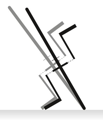

Då ska jag byta fatbikehjul till 29+, tror det är möjligt på en Pugsley, iaf jag har läst om det .. eller drömt om det, kan också.
Hej, jag tror det blir svårt. Kolla bilden nedan. 29 vanlig går bra, eller 27.5+ men 29+ verkar bli för stort. Men det går väl bra med den som den är nu? Du får trycka på lite extra när det är platt bara, extra träning :) sedan tar du igen det när det blir stökigt :)
/edit: nej nu blev jag osäker, här är en ny bild:
knepigt! man får nog mäta och se om det passar helt enkelt :)
Söker en galen fatbiker och bikerafter :)
Hej tack Sambal Oelek! Jag är inte hemma så kan inte mäta, men det ser ut som det ska passa :)
Det går mycket bra med fathjul jag har nu (surly marge lite) men tänkte att delta i cykelraces, typ Tour Divide, Tour Aotearoa etc och då skulle 29+ vara ett plus. Har aldrig kört med 29 och 29+ , så vet inte skillnaden men kan tänka mig att det går snabbare än fathjul. Hoppas att fälgen väger mindre, iaf däcket men har inte kollat än. Tänkte på Rabbit Hole 29+, den är stark. Med min 60kg är det kanske inte viktig men med pakethållare, packning os eller i en offroad cykelrace måste den vara stark.
Jag har nu en non-offset gaffel och ett non-offset framhjul men ska byta med en offset gaffel/hjul. Vet inte om 29+ hjul går i en så konstig offset framgaffel.
Oj, tänkte plötsligt att det kanske finns inga 29+ offset framhjul ..
Bottombrackets högt skulle också ändra, liksom q-faktors vinkel, särskilt med 29hjul.
Hittade en bild. Den svarta är 29" + 32 mm och den gråa en fatbike 3.8". Vinkeln är +6.5°. Betyder det att fatbiken klarar kurvor i högre tempo? eller är det tvärtom?

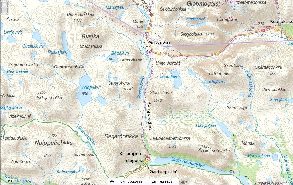

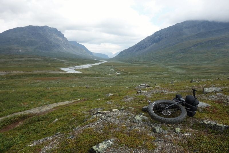

Berget är Stuor Avrrik och vattnet är Tjäktjajåkka. Det är mellan Singi och Kaitumjaure, precis som Bikzz sa. En mycket vackert och stor U-dal med imponerande berg! Några hundra meter från stället finns en förfallen kåta och fortsätter man söderut då kommer man snabbt till en bro.
Nu kommer förstås många bilder :)
Stuor Avrrik
Vänster Stuor Avrrik, höger Stuor Jierta
Den förfallna kåta ..
Bron över Tjäktjajåkka, på bakgrunden Stuor Avrrik
Från den andra sidan ser det helt annorlunda ut: vänster Stuor Jierta, höger Stuor Avrrik
Vänster Stuor Avrrik, höger Unna Avrrik
Det finns också en kåta vid Unna Avrrik
Stuor Avrrik igen :)
Hmmm, kartan är inte så tydligt .. så här en bild till:

Jag träffade där en gång en ukrainsk kille som trampade världen runt och i varje land besteg han landets högsta berg. Så hans plan var att cykla från Nikkaluokta till Kebnekaise och då till fots vidare, men det gick förstås inte med en vanlig cykel och tunga sidoväskor. Vi träffades när han satt trött i leran med ett jätterött huvud och blängde arg på de stora stenblocken och sin cykel som låg mellan stenarna. Jag cyklade till honom och han stirrade häpen på mig. Han var 200% övertygat att stigen var helt ocykelbart så han kunde inte tro att jag med min smala tjejkropp och den tjocka cykeln kom från Kebnekaise, Singi etc. "Äsch", sa jag, "inget problem med en fatbike" och försökte se ut som en tuff fatbiker men misslyckades förstås för jag saknar tattoos, skägg, skippyballvader och sådant. Så i stället sjöng jag några fatbikemantran som kunde förklara allt, såsom “when in doubt, let some air out” och "där det finns en vilja finns en väg, om det finns ingen väg kan man fatbiken". Men han tittade bara ännu mer konstigare på mig så det blev bara en sak kvar att göra: "kliv på fatbiken och då förstår du att den är the perfect beast". Och det gjorde han så nu vill han förstås också en fatbike :)
Vi hade några trevliga dagar tillsammans och när jag ska cykla till Kaspiska havet ska jag säkert hälsa på honom i Ukraina för han är en mycket snäll och crazy guy. Roligt att träffa folk när man resar :)
Den ukrainska killen trodde att en tjock fatbike vägde mer än sin cykel så i Nikkaluokta där det finns en våg för backpackers, hängde jag fatbiken på kroken och den vägde med flera-veckor-fjällpackningen 22kg.
När det var hans tur kunde han inte tro sina ögon för vågen plingde 36 kg :) Otroligt att han trodde att det gick att cykla till Kebnekaise, och fantastiskt att han fortsatte att släpa, knuffa och kånka cykeln till fjällstationen! Tuff kille, respekt!
