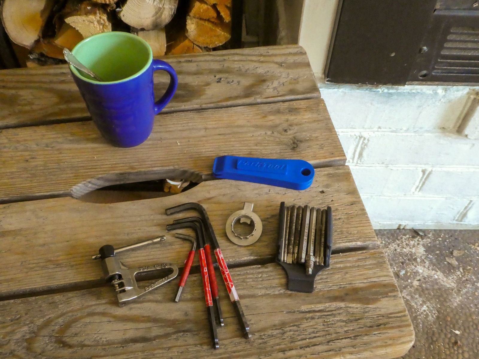

Glömde att jag har en NBT2 (NextBestThing2): https://www.bikeradar.com/gear/cate...t-best-thing-cassette-lockring-remover-34445/ Det är en lockring/cassette remover, lätt och enkelt att ta bort kassetten och då behövs ingen kedjepiska, kassettnyckel etc. Ska kolla var den finns, förmodligen i touringscykels verktygpåse :) Vet inte om det skulle funka på fatbikes framhjul som har en fixed baknav, får också kolla först.
Finns förresten också den här 2-in-1-pocket spoke och casset lockring tool från Unior. Samma princip.

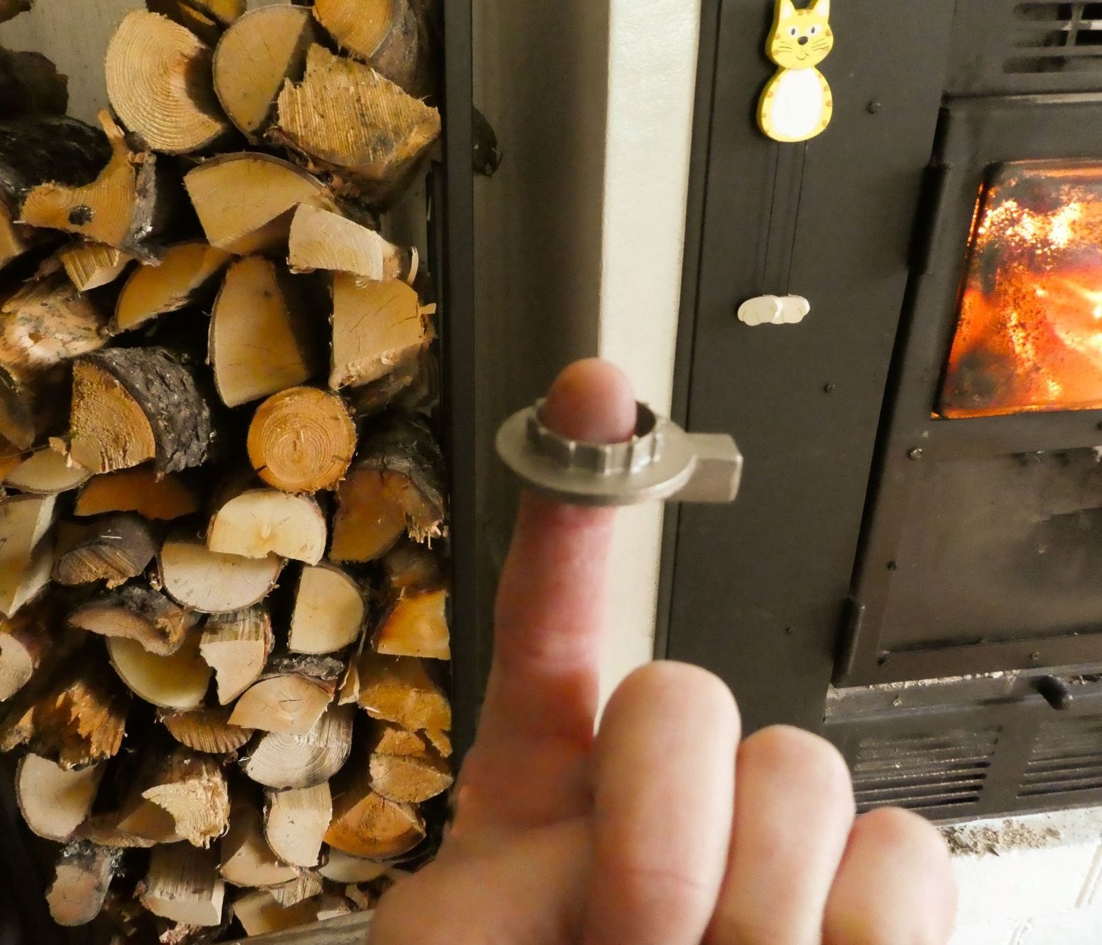

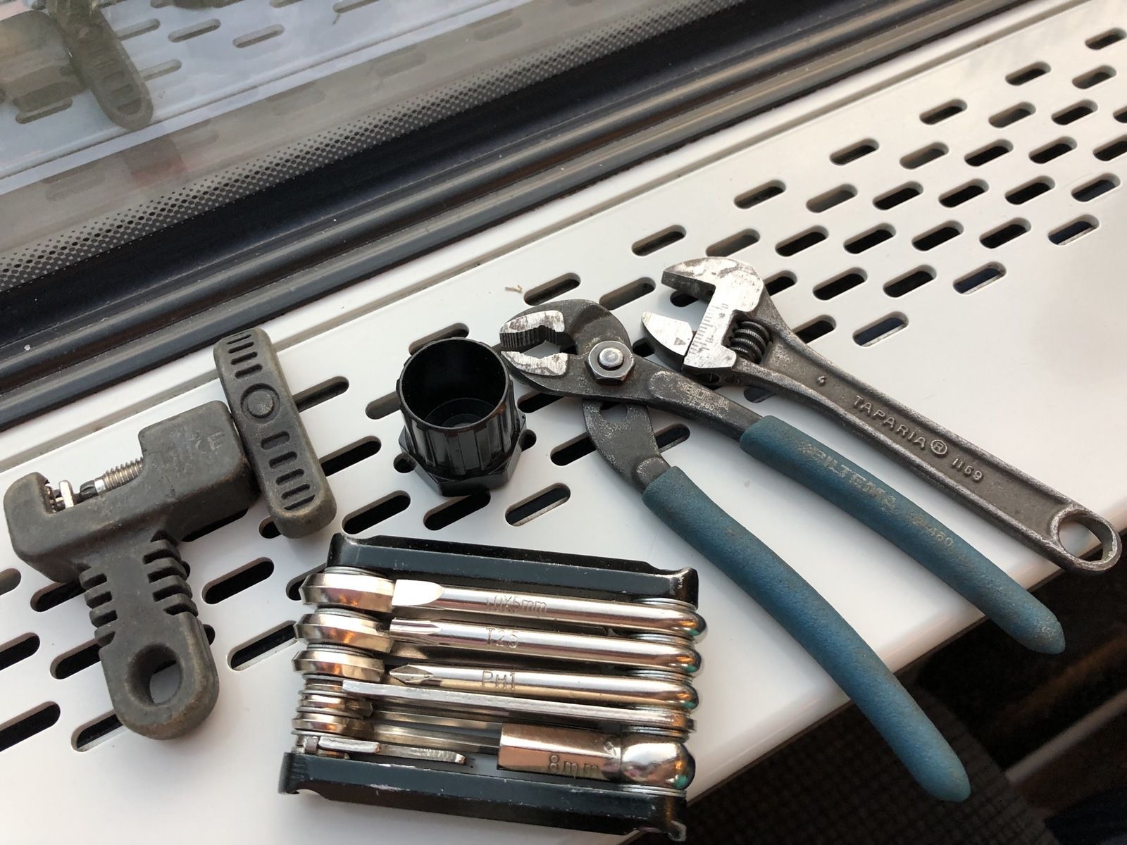

man behöver ingen kedjepiska. det är lätt att låsa största kassettringen mot ekrarna med hjälp av en pinne eller skruvmejsel.
kassetthylsan tar verkligen minimal plats jämfört med övriga verktyg man bör ha med sig, manövreras i mitt fall med den lilla polygripen.
ett tips när det gäller fyrtums skiftnyckel. vissa klarar vanliga hjulmutttetdimensionen 15 mm, andra inte. se till att du har rätt sort. förr eller senare får du hjälpa någon som har mutterfäste även om du inte har det själv.
brukar förvara reservekrar till respektive cykel inne i styret eller sadelstolpen, stabilisera med lite bubbelplast. det kan på vissa hjul skilja ett par mm i längd hö resp vä sida av hjulet.

Jag hittade den lilla NBT2 i tourcykelns ramväska, hade glömt att jag hade den haha. Men nu går den med i Pugsleys ramväska, har aldrig haft problem med de starka fathjulen men man vet ju aldrig i jobbigt terräng mitt ute i ingenstans. Också bäst att ha skivbroms och inte fälgbroms då slipper man pusha/bära ett krokigt låst hjul (och några kilo packning), inte så roligt att göra.
kais01 sa:
ett tips när det gäller fyrtums skiftnyckel (..)
Skruvmejsel, skiftnyckel och polygripen?? Men du snälla Kai, du har ju fel cykel, troligtvis jättegammal för moderna cyklar (och då menar jag inte modern ramgeometri) kan man ju fixa med bara några insexnycklar. Jo och förstås många meter gorillatape och tyrap ;) Har iaf aldrig skruvmejsel, skiftnyckel och tång med mig.
Och tack Kai för ekerförvaringstips, vill dem också förvara i styret men tänkte inte på bubbelplast!
Förresten, NBT2 kan även användas som knogjärn mot badguys, inte heller fel att ha mitt ute i ingenstans ;)

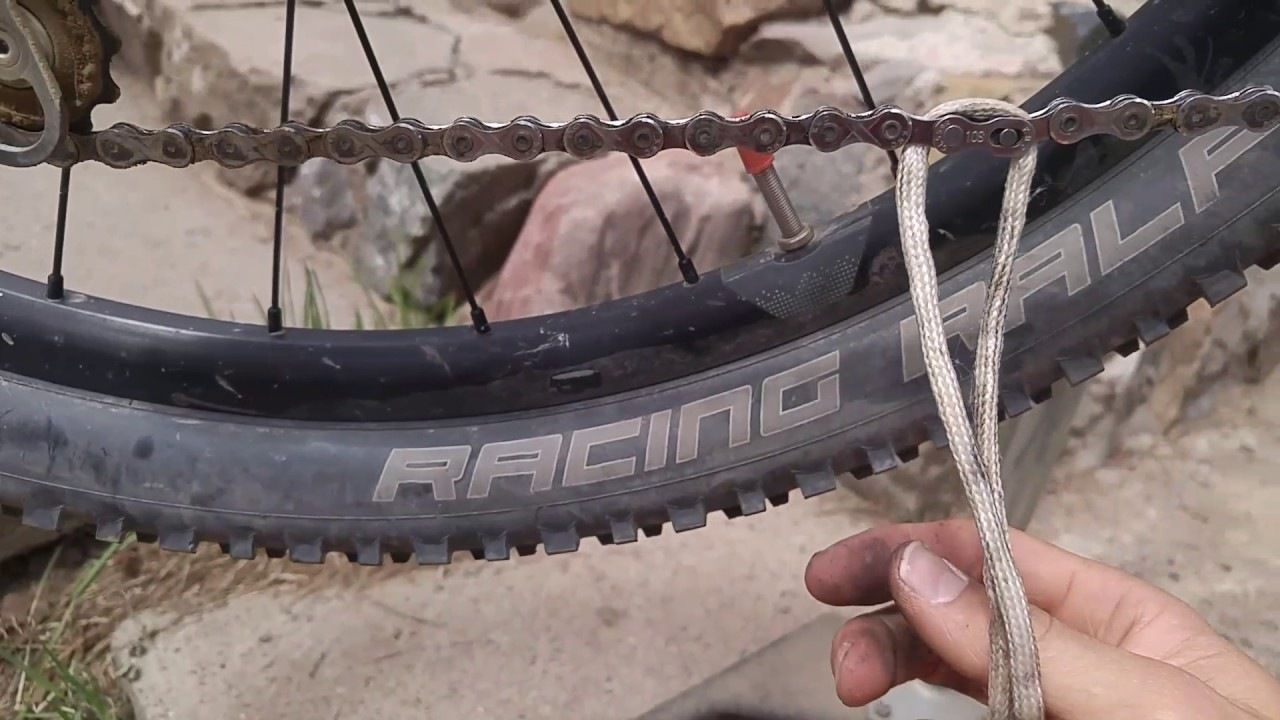

en annan favorituppgift för polygripen är att sära på och sätta ihop kedjelås.
40 välplacerade kronor på t ex biltema, t ex i mora:)

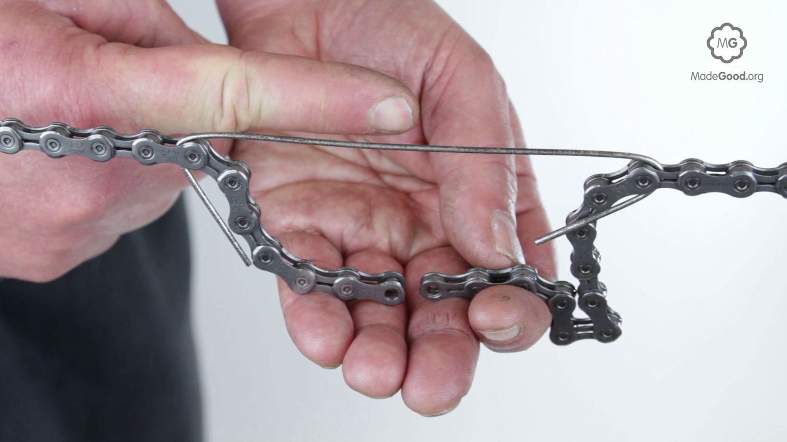

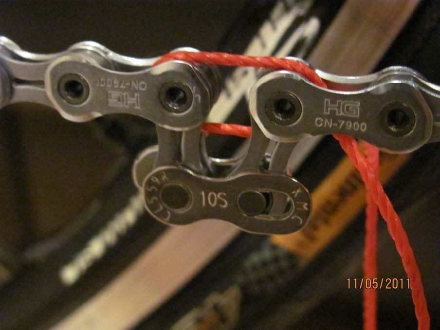

KMC kedjan går att öppna med bara fingrar och om den sitter fast då finns det alltid det järntråd-elkabel-tricket:
Söker en galen fatbiker och bikerafter :)

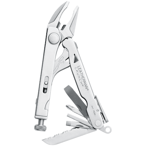

du ser också välförsedd ut yonna. men en universellt användbar minipolygrip skulle göra din verktygslåda härligt gott:) och det är inte bara cykeln som kan behöva omvårdnad.
jo jag kör också kmc kedjelås. reptricket är ju bra länge länkarna är intakta, men ibland är de sas söndervridna. been there done that.
största framgångsfaktorn för bra griptänger är kort avstånd från vridcemtrum till greppyta. enkel fysik och momentlagen
om man har lång nos man kan förbättra situationen med en utväxling som leathermantången nyss, men man har här offrat mycket potentiell kraft i inre delen av greppet genom att där kompromissa in en avbitare.
det är också trevligt om medhavd tång har låg vikt:)

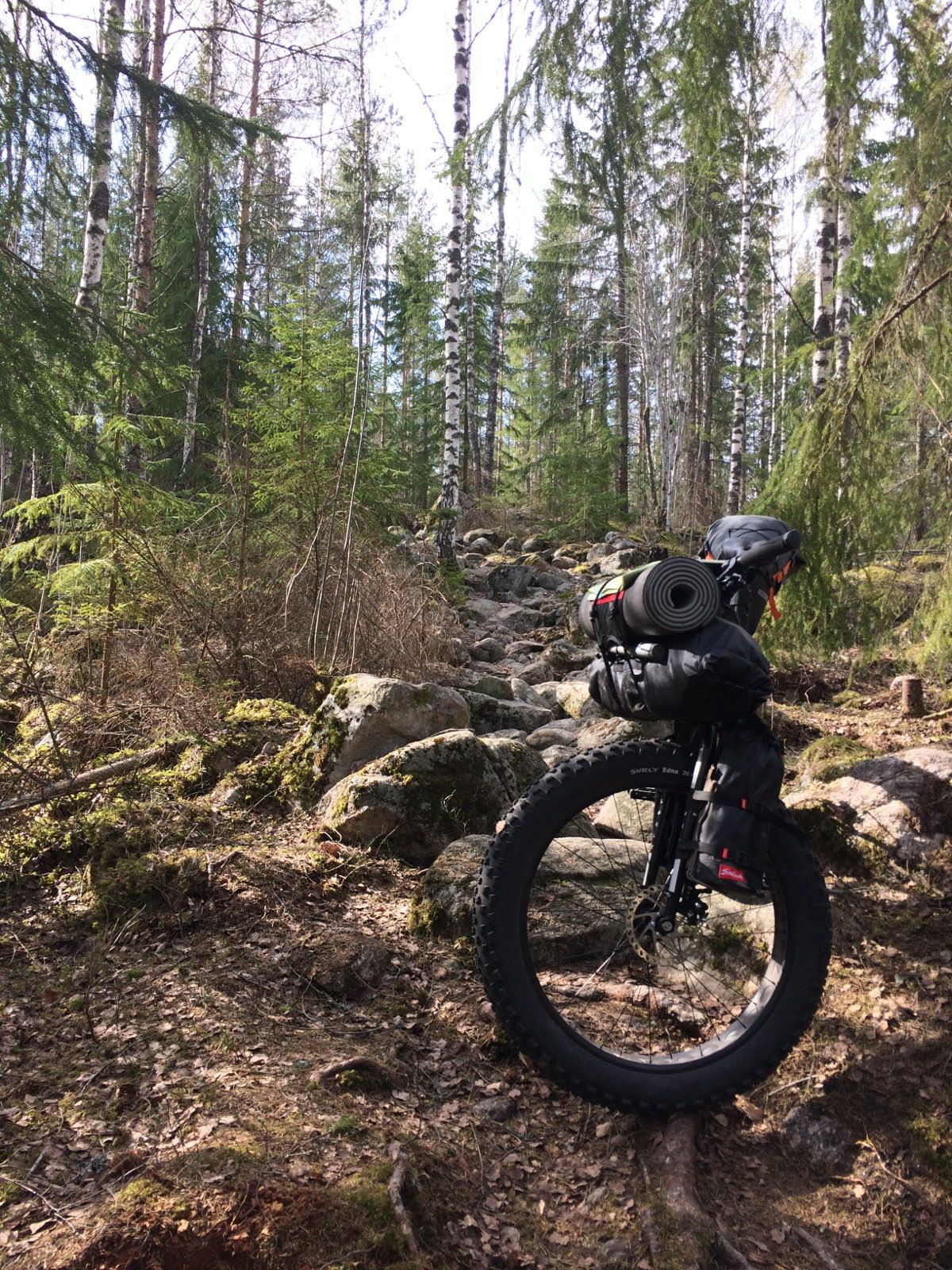

Jag har en, inte lika fin. Var på en kortare touring I påsk. Inte lika fin bild. Men ändå ?

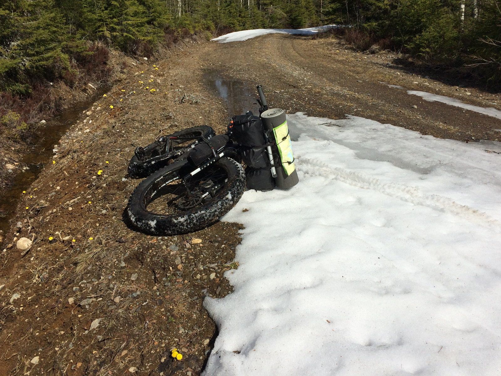

Bikerafting, men inga fatbike påskbilder än så länge? Isf ska jag fixa det. :)
Cykel, snö, blomstrande gula tussilago, det passar bra till påsk, eller?
Eller ska man skicka bilder med ägg? Inga problem:
Och en trevlig solig morgon i skogen:

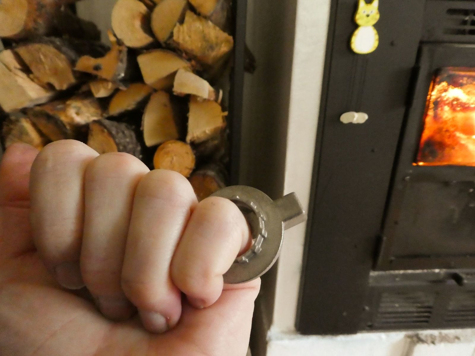

Förresten, jag råkade för ett bra argument i polygrip diskussion:

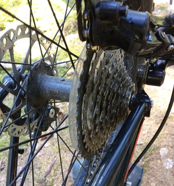

(vet inte om det syns tydlig på bilden, men största kugghjulet är böjd utåt på en ställe, så två lägsta växel är obrukbara). Det var ingen stort missbruk på cykeln, vet egentligen inte exakt hur det hände och tog mig ett stund att komma på varför helt plötslig kedjan hoppar upp och ner. Men iaf var det löst med en polygrip en minut senare. :) (Och nej, jag har verkligen inte orsakad detta avsiktligt att ha en argument för polygrip. :) Skulle aldrig gissa att nåt sånt kan hända, lite dumt med aluminium drev på ett kassett ... men det finns inte många andra alternativ för lätt utväxling.)

en liten kortnäbbad polygrip är överraskande kraftfull och bra till mycket. minns att jag fick argumentera hårt på pekings flygplats för att få med den i handbagaget, något som är tillåtet och som jag för det mesta har med även när jag reser utan cykel.
sen den där knogjärnsmodellen på kassettavdragare, elegant som den är, har den är tyvärr begränsad nytta just vid det vanligaste hjulhaveriet ute i skogen, att en gren böjer till växelörat, och kedjan raskt hoppar innanför och kilar fast sig innanför kassetten. om man i det läget inte ytterligare ska massakrera kedja, ekrar och kassett får man se till att skruva loss kassetten. med knogjärnsavdragaren behöver kedjan vara fri, men den sitter där den sitter...
nu har jag idag när jag passerade dalarna råkat köpa en extra sådan gullig liten tång, och även hylsan. de väger ett fåtal gram och är dina om du vill ha dem yonna.

en leatherman har inte låg vikt, är inte tillåten i handbagage, och stjäls regelmässigt ur incheckat bagage. och min ringa erfarenhet säger att det är mer användbart att tången är fri från övriga verktyg.
gillar man leatherman är det oavsett inte dumt med en extra tång. goda ting är två:)

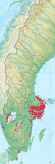

Fick förresten idag min tredje TBE-spruta, tror om cirka tre år får jag den sista sprutan. Känns bra att vara skyddat nu. Hoppas ni som kör ofta i skogen och då i sydsverige och stockholmområden ska det också göra för TBE fästingsjukdomen kan vara hemskt.
Här TBE-riskområden i Sverige https://tbe.se/riskomraden/ . Men fästingar breder ut sig så bilderna stämmer inte så bra:
Och här i Europa: http://www.reseradet.se/vaccination-mot-tbe/

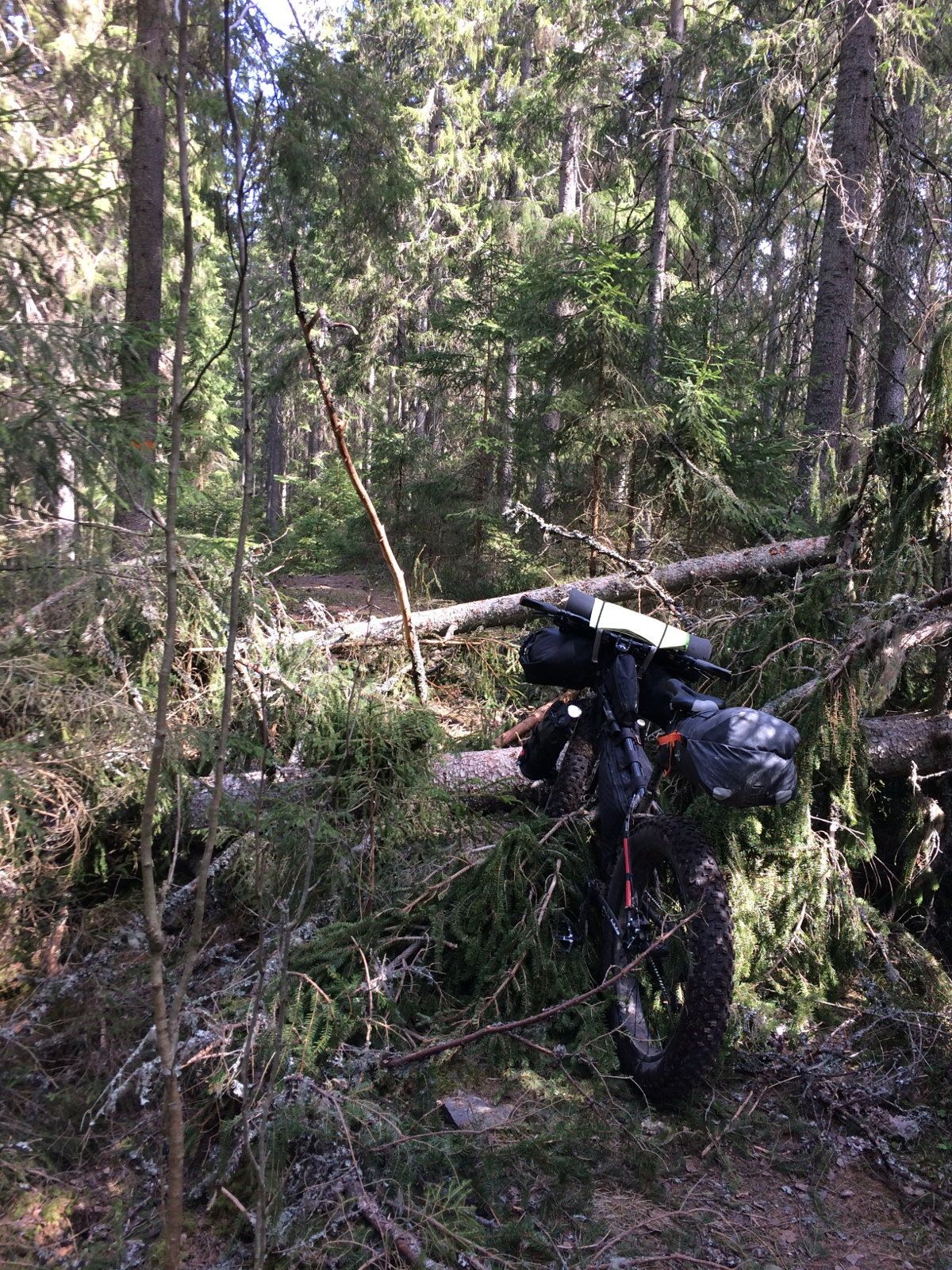

Hmmm, du ger inte så lätt upp :) Egentligen har jag aldrig hört attt en gren slår upp mot växel och då att kedjan kilar sig fast innanför innersta kassettdrevet. Hur ofta händer det och hur många här har polygrip + hylsa med sig när ni är ute på mtb eller fatbike?
haha, man är väl envis:) och tjatig;)
ja mig har det hänt bara en gång. då hade jag ingen hylsa men viss tur eftersom det var platt inför en brant backe som inte startat än, och jag lyckades med trixande backa ur kedjan. hade det varit i den branta backen och hårt trampande hade jag behövt få ur kassetten.
ett par liknande tillbud har det varit bland medåkare. så det här är ovanligt. det är nog annorlunda om man kör på kalhyggen.
men varför chansa på avlägsna turer som dina yonna. har sett i biltråden att du är mer än läraktigt händig så inga problem för dig att fixa det mesta själv:)
kom på att din superduperhylsa kanske även den kan manöveras med lämplig tång eller kanske liten skiftnyckel. annars om kedjan sitter fast får det bli torr pinne och sten:)
sen finns det två skolor hur man ekrar sina hjul. om yttersta ekerraden mot kassetten lutar i rotationsriktningen kommer inte kedjan att kila fast sig lika lätt, men går ekraran åt andra hållet sas rikting bakåt är det lättsre att rotera hjulet vidare framåt för att trixa ut kedjan. vet inte riktigt vad som är värst eller bäst.
men jag skulle föredra att skona materialet med hjälp av hylsan. är också bra förstås om man ska byta trasig eker.
Hmmmm ... jag är den sista, som skulle förespråka att lämna verktyg hemma :), men just detta resonemang håller inte särskild bra. Om kedjan hoppar bakom kassetten, då är det enligt min erfarenhet främst och först ekrar, som mår inte alls bra (har hänt mig en gång som jag minnas pga fel justerad stoppskruv på växeln, det var absolut inget problem att dra kedjan ut, men dags att ekra om hjulet direkt ... hur många reservekrar har man med sig på en tur ...?). Iaf bra fix till båda och är ett plastskydd mellan kassett och ekrar tror jag.
Men, även om kedjan skulle fastna där av nån anledning, då funkar Yonnas knogjärnringen fortfarande lika bra och ersätter behov för båda hylsan och en stor nyckel/polygrip. Det är teoretiskt en kedjepiska som man kunde önska sig för att lösa kassetten ... men ... ska man lång borta från civilisation, då behövs lite improvisation ... så, kedjebrytaren, dela kedjan på båda sidor rund den delen, som har fastnad och hoppsan man håller i hand den saknade biten för att vrida kassetten med hjälp av vevar som det var tänkt. Typ ... :-)
Jag instämmer att en tång är ofta bra sak att ha, men just i detta fall skulle man klara sig med den lila avdragaren, kedjebrytaren (och många nya ekrar troligen :) ).

Såg många vackra bilder av Martins sista äventyr så ska hoppa på cykeln imorron och cykla snabbt som fan dit innan myggor kommer och suger bort mig. Vet därför inte om det går att svara i tråden de kommande dagarna men ska försöka iaf :)
Det är för mycket beröm detta, jag gissar att det är snarare de myggfria skogar som är den riktig motivation, eller hur? :-) Det var annars helt vanliga bilder, sjöar
hinderbanor
vindskydd
några sjöar till
skogstigar
osv. Men ok då, kan testa, kanske motiverar bilderna någon till att ta sig ut i skogen. :-)
Yonna sa:
Hade du tält med dig eller sov du i vindskydd? iaf har du inte mycket packning med dig, skönt :)
I vindskydd eller helt enkelt på backen i skogen bredvid cykeln. I sånt fint, varmt och myggfria väder kan man inte krypa ned i tält. :) Packning ... jo en ryggsäck syns inte. :) Nej, den var nästan tom. Fin och stor ramväska hjälper mycket att det ser bra ut. Och det är visst skillnad att packa mat som räcke ett par dagar eller mer än vecka i fjäll t.ex.
Nej nej nej, såna där plastskydd är inte godkända av stilpolisen! Då kan man lika gärna ha ringklocka, cykelbelysning och reflexer också... ;-D
