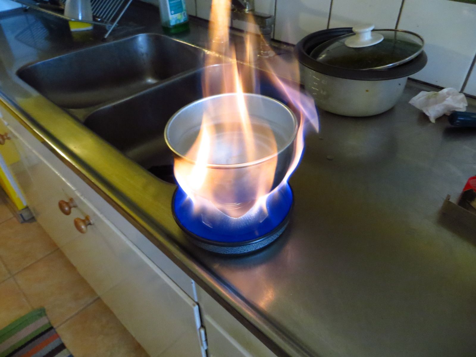

Bummer, Var tvungen att leta upp mitt Trangia Mini och testa på diskbänken. Så här gör man !

du skrev tänd brännaren först, sedan häll på sprit. tacksam om du redigerar, alla är inte 'basic'.
det där är svårt att göra på ett säkert sätt.
det som är skrivet på nätet vandrar runt, det är bra om det står på ett korrekt sätt i denna fina tråd.
Honestly, funkar kanske i tiomannatältet, men i ett litet bikepackingtält är det nog en genväg till att sova ute. Plus att jag tror att det gör av med en massa bränsle, som redan går åt mer av eftersom det, som du skrev, har mindre energinnehåll.
PS, var försiktiga med bensin/fotogenkök i tält, folk har dött av kolmonooxidförgiftning när de fått dålig förbränning. Ytterligare en fördel för gas.

No, läs igen, det funkar kanon, vi använde det hela tiden. Tsprit i stekpannan under köket, tänd på, då blir det mkt bra drag !! Och såklart inte hälla på en redan existerande eld, det är väl basic !
Ett värmeljus under brännaren är ett effektivt sätt att boosta trangian. Ett beprövat trick från Finska Försvarsmakten.
Skulle tro att ditt sätt värmer upp bränslet i brännaren ungefär på samma sätt, men det går nog åt mera bränsle.

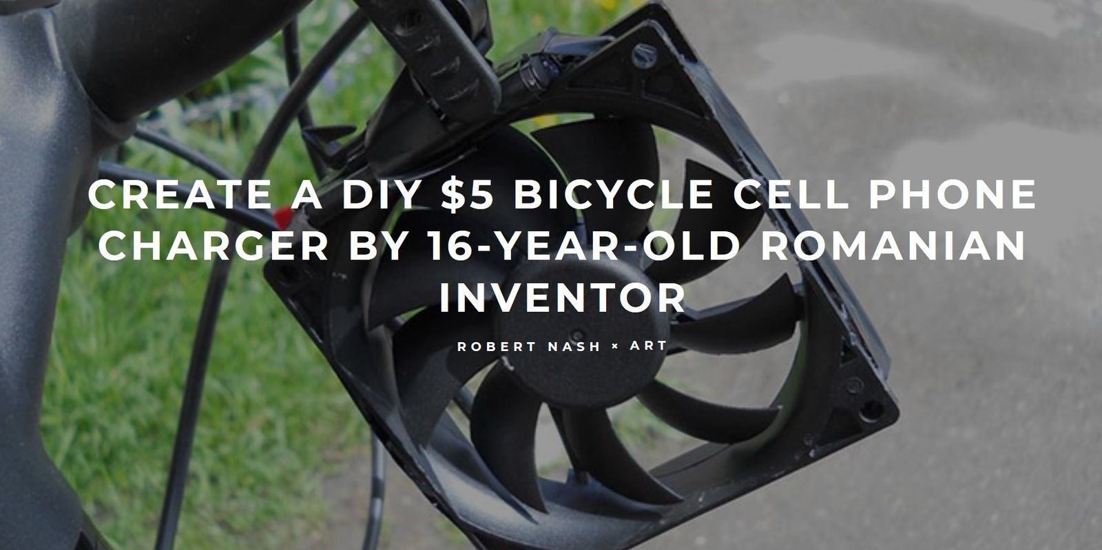

Hmmm, nyfikenhet är den bästa drivkraft strax efter latheten, eller hur var det? :-) Detta kan inte ge vilken som helst märkbart energi, eller? Bäst att testa själv ... så jag hittade en gammal fläkt, tog den isär och experimenterade lite. :)
OK, det funkar ... slags av. Laddningsström ungefär 5-10 mA, kanske 20 mA i riktig stark vind (man kunde optimera lite mer för starka vindar tror jag). Vanligt PC fläkt 8,5 cm i diameter. Väl ... rund 10 mA är inte direkt ingenting, men samtidigt lång ifrån att ladda ett batteri med några Ah kapacitet i vettig tid. Så det är på dig att bedöma om det är värd nåt (eller om du vill experimentera vidare med större fläktar, bättre elektronik osv.).
Annars ett par iakttagelser:
Joul thief kretsen är helt överflödig och snarare direkt skadlig för en verkningsgrad. Utspännig stiger upp till 4 V nästan så snart som fläkten börjar rotera (fördelen jämfört med dynamo är att varvtal är inte fastkopplad till nåt annat, så den kan snurra (nästan) så snabbt som behövs att generera tillräckligt hög spänningen) och man vill inte bromsa den (jo, tillkopplad last funkar självklart som en broms, med kortslutade ledningar stannar fläkten även i stark vind) mer än så för att vid låg varvtal stannar fläkten helt.
Så jag byggde en likriktare från fyra Schottky dioder, en kondensator (den är inte nödvändigt, men underlättar mätning av laddningsström), kopplade till ett litet Li-pol batteri och that's all, enklare än enligt länken (dock skulle jag iaf bygga i ett spänningsskydd för en "på allvar" konstruktion -- en enkel shunt regulator över batteri räcker och kostar nästan ingenting ... jo man kan lita på skyddskretsar inbyggda i batteriet, men ...).
Vid starka vindar (eller med annan fläkt kanske) kunde det vara värd en spänningsomvandlare i "motsats" riktning -- neråt (alltså strömstyrka uppåt). Min fläkt genererade över 20 V utan last när jag varvade den upp med en dammsugare, så där skulle finnas en möjlighet att boosta ström åtminstone ett par gånger.
Fläkten har viss styvhet/motstånd i stillastående läge (känns som magnetkraft mellan några delar) så det behövs viss vindstyrka att varva den upp. Det var enligt prognosen 5 m/s vind med 9 m/s byar. Jag testade ute (stående, inte på cykel), det var inte 100% öppet plats, men man kände att det blåser. Då behövdes vindbyar att få fläkten att snurra och därför snurrade den inte kontinuerlig utan bara då och då (alltså i svag vind funka det inte).
Wow! Du är fantastiskt! Härligt att läsa!
mb5 sa:
Hmmm, tror inte det är vård att bygga och ta med på cykeläventyr. Tack för ditt experiment! Om du vill kan du posta det på nätet (på engelska) med några bilder, alltid kul att hitta sådana experiment/tester. ?
