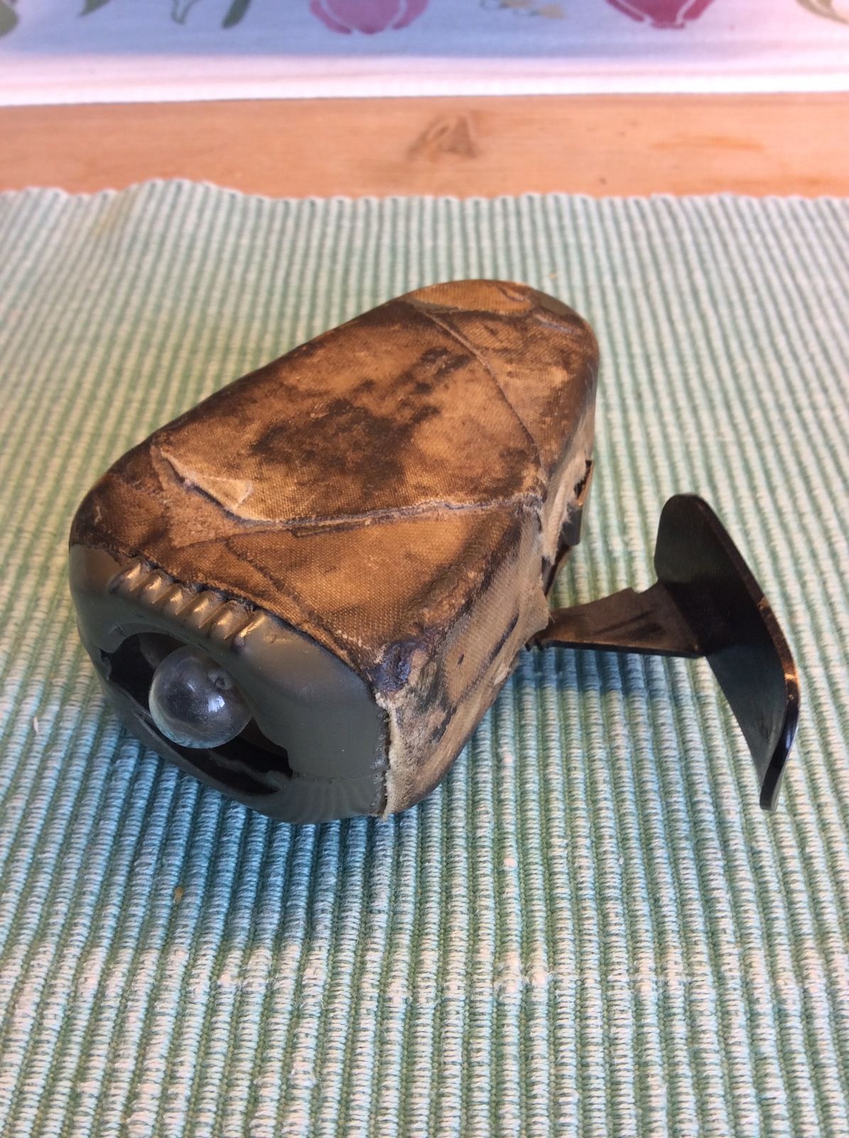

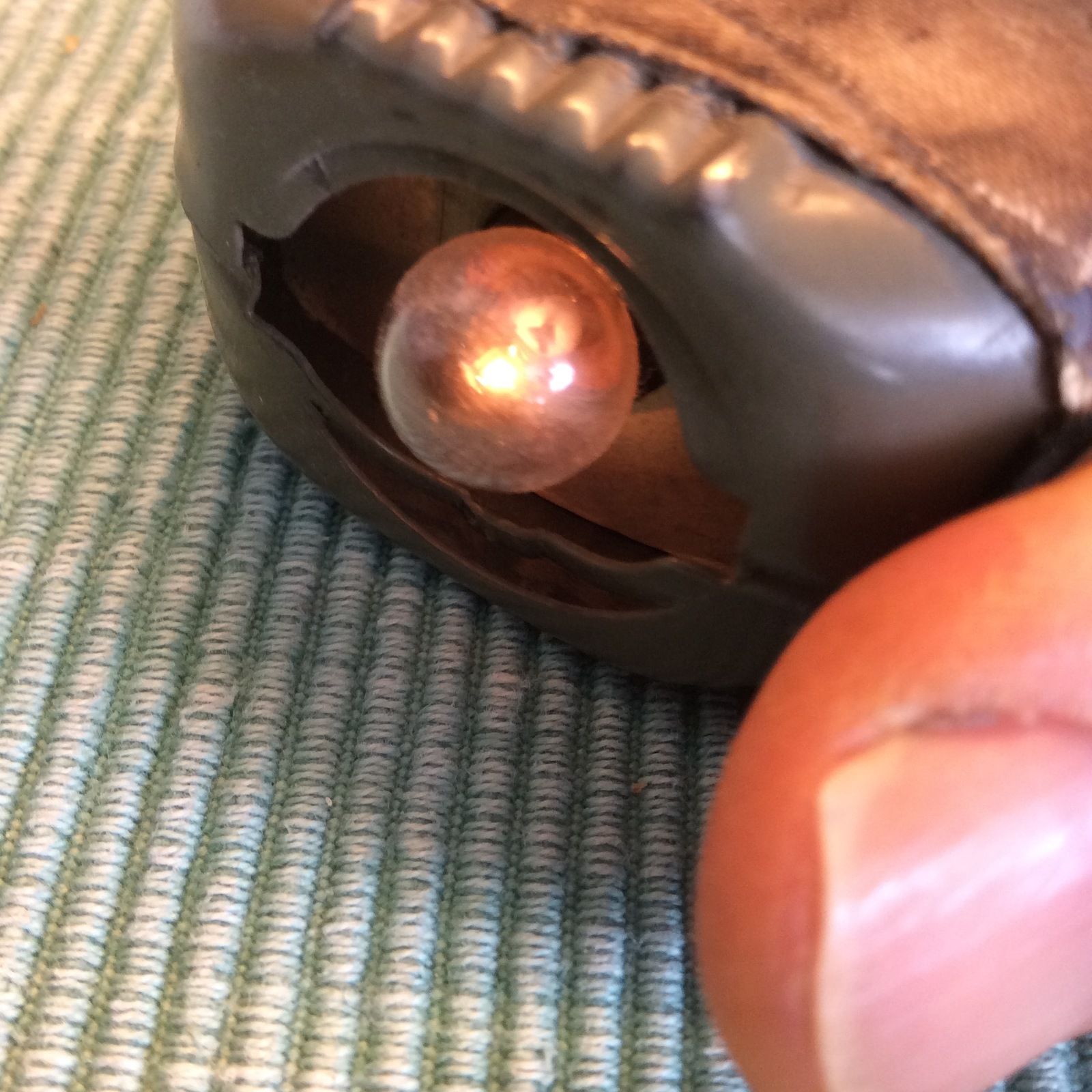

apropå generator; rensar i föräldrahemmet denna vecka, och hittade denna, skall vara från 2a vk. glöder svagt men fungerar:)
