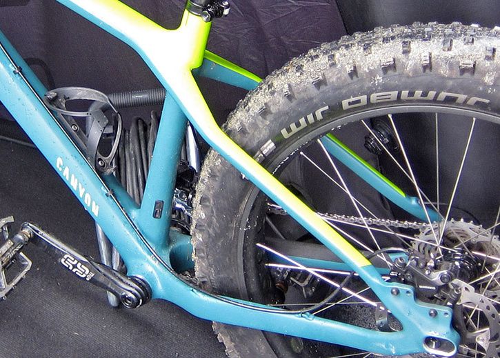

Såg nu att det bara är CF 9.0 Unlimited som kommer med 4,8" Jumbo Jim, övriga modeller med 4,0".
Är sugen på en Unlimited, bl.a. för att få de fetare däcken. Tycker också att 36/22 fram på de övriga Dude-modellerna känns mindre anpassat för fatbike än 28T som Unlimited kommer med. Eller hur ser ni på utväxlingsalternativen? Borde inte 1x11 med 28/10-42 funka bättre än 2x10 med 36-22/11-36 i de flesta situationer?
> 4,0".
Någon?
some Canyon dude info...
Jag skulle gärna prova 28-10/42 på fatbike.
Det lilla jag provat 10/42 på vanliga MTBs har iallafall gett mersmak.
Vissa tycker att 10/42 ger lite för smalt spann på vanlig MTB, men det borde inte vara något problem på fatbikes då man sällan ger gärnet på asfalterade utförslöpor med dessa cyklar.
Vad som är mer eller mindre anpassat för fatbikes är nog en smaksak, det är iallafall ingen risk att framväxeln fryser på 1 X 11 alternativet...
Men fryser bakväxeln så har man ingen reservväxel fram :)

Top tube length 642 mm är ovanligt långt för att vara en barncykel.
Reach 455 mm.
Stack 652 mm.
Vad har du på dina nuvarande cyklar? Finns det ingen chans att anpassa denna med tex aningen längre stolpe om det är nödvändigt?
Dessutom är det många som föredrar lite mindre ram på fatbiken av någon anledning (jag har inte riktigt fattat varför, då jag gärna har en stabil cykel i snö).

Jag misstänker att som vanligt blir sadelröret för kort när man är 195 cm.
Hatar dessa moderna slopade ramar...
Så kan det kanske vara?
Sadelröret är 490 mm och stolpen 410 mm på Dude.
490 är vad jag har på min Bigbob, där har jag normalt ca: 5cm kvar på en 400mm stolpe (men jag är ca: 14 cm kortare än dig). På min 17 tums Whithe kör jag 400 mm stolpe på MAX (skulle nog höjt lite till om jag haft längre stolpe) och det känns inte helt OK även om cykeln är riktigt najs ändå.
Men i ditt fall så är det ju dina erfarenheter och din smak som styr... så det jag skriver om mina cyklar är ju inte relevant :)

Jag är 195 cm och kör 19" Nakamura och då hamnar sadelstolpen precis på "min" i instick. Det hade inte gjort något om sadelstolpsröret var någon cm högre men sittställningen i övrigt är bra.
Däckens storlek/omfång höjer cykeln en hel del.
