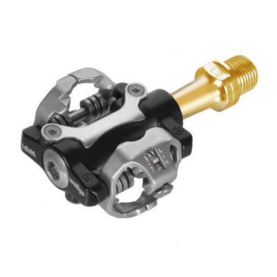

har använt dessa wellgo några år, stått emot bra. 230g är svårslaget. verkar vara rea, de har brukat kosta en bit över 100 euro. finns också rnotsvarande i stål för typ 60 euro. liknar de som såldes på biltema, men har bättre finish och smidigare i och ursteg. ett par cleats ingår, vanliga shimanocleats passar också.
exustar finns även de med titanaxel för de viktmedvetna. en bit upp i pris.

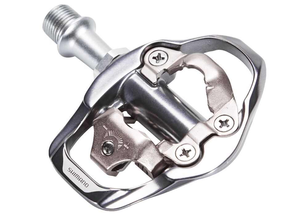

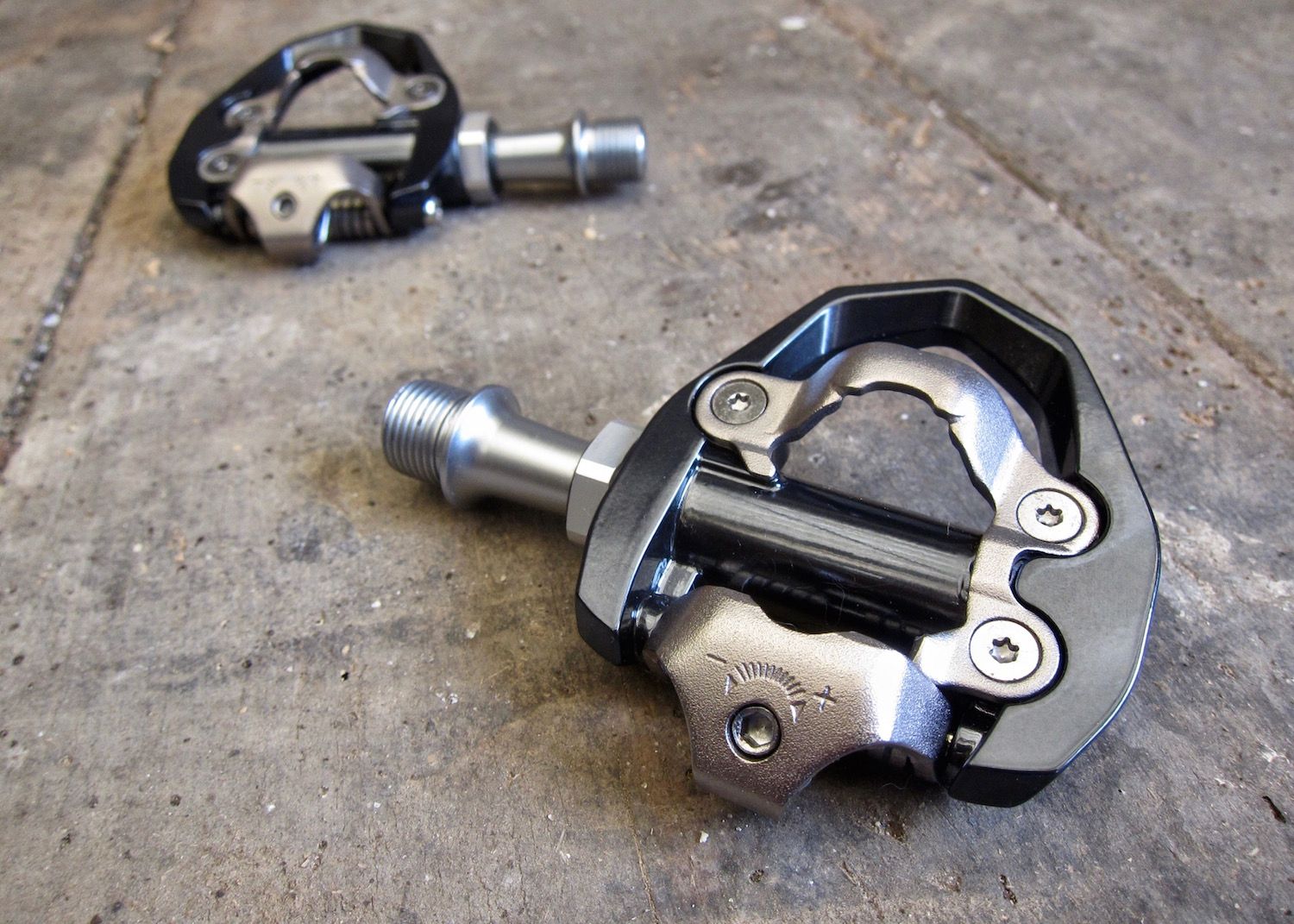

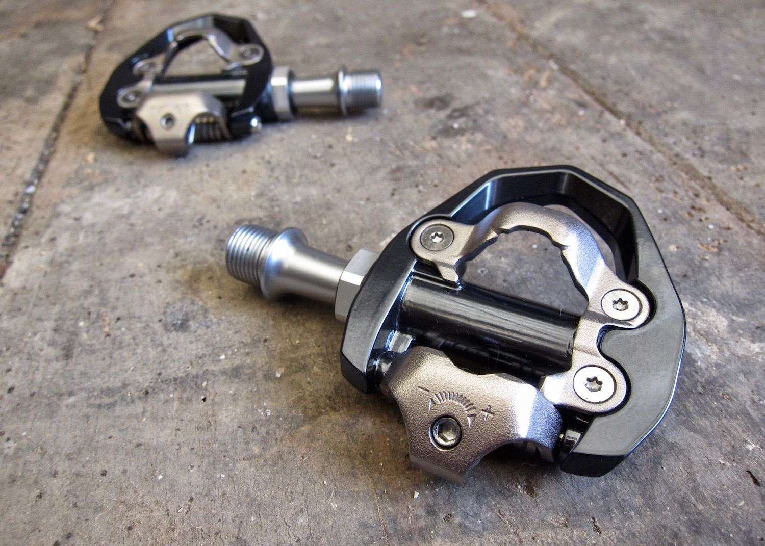

Om du eventuellt syftar på ES600-pedalerna så får man lite av båda världar. Ensidiga som landsvägspedaler och ganska lätta. Körde sådana på racern ett tag, men de förpassades till motionscykeln eftersom jag inte såg värdet i att fippla med att hitta rätt sida. Svårare än dedikerade landsvägspedaler tyckte jag, men annars snygga och funktionen är 100%.
Visa bilaga 624567
Hänger dom när med baksidan så man enkelt kan klicka i?
Dom ser ut att vara framtung så dom hänger med baksidan upp. Mina gamla A600 är riktigt bra, men Shimano säljer den tyvärr inte längre.

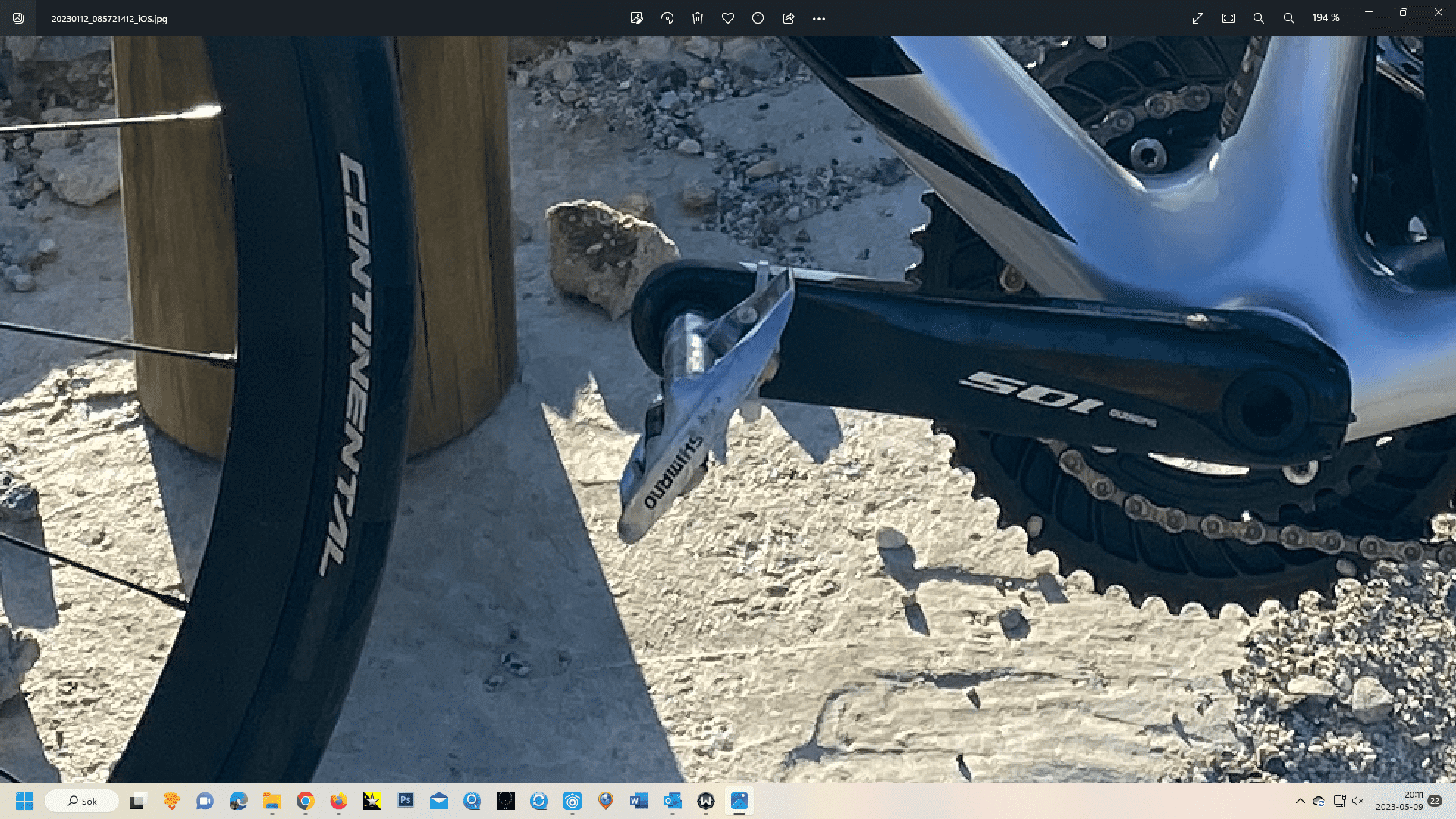

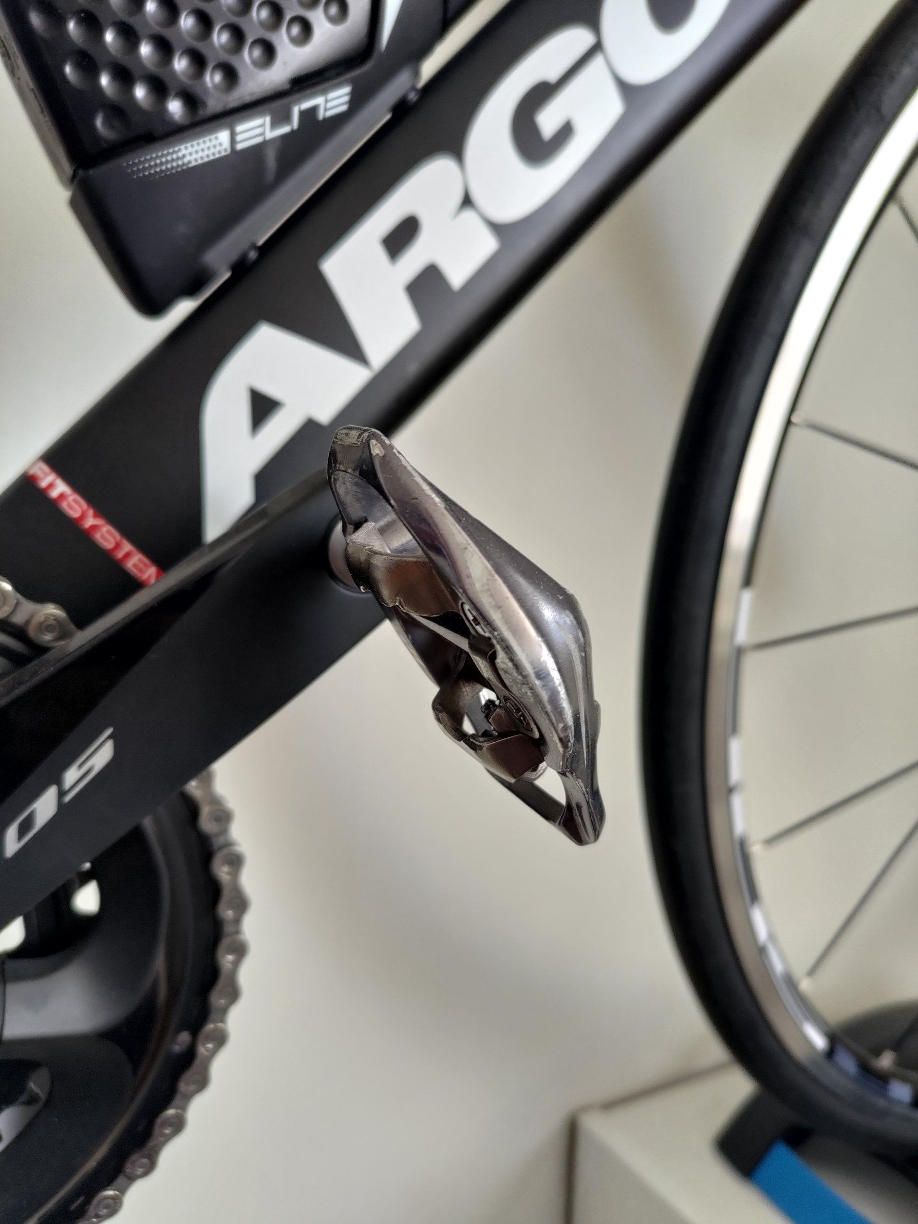

Visa bilaga 624568
Jag har ju bara använt dem 250 timmar på inomhuscykel eller så, så jag blir lite osäker på den frågan.?
Tror de hänger uppochned och att jag klickar i genom att sätta foten lite för långt bak, rulla fram pedalen och sen klicka i. 95% säker.. De hänger nog alltid likadant iallafall, och är bara lite irriterande - inte jättejobbiga. Dubbelsidiga är ju däremot bara att trampa till på så sitter man fast.
Edit: fast de måste ju ändå vara framtunga som du säger. Mao precis tvärtom mot vad jag skrev ovan - sätter foten för långt fram och rullar bak pedalen då. Jag är minst 95% säker på att jag är 100% osäker.

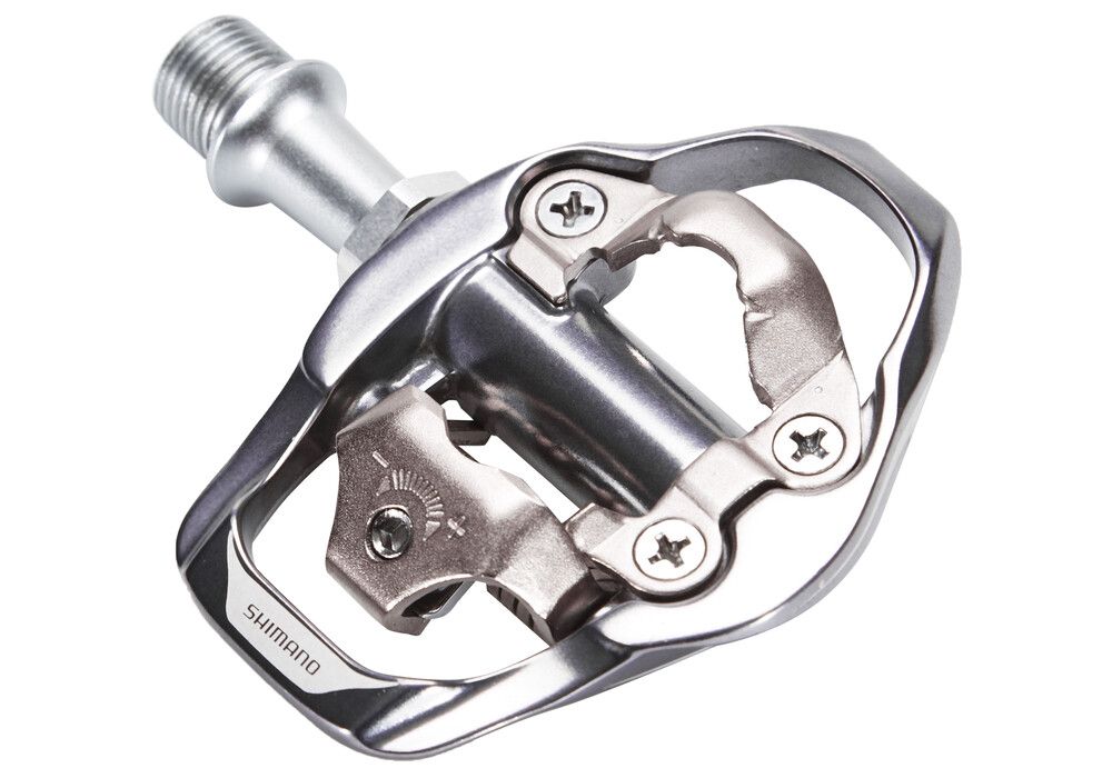

A520 och A600 är enligt mig Shimanos bästa "SPD för lvg".
Dessvärre har de utgått ur sortimentet, och ES600 är nog det närmaste man kan hitta i Shimanos sortiment idag.

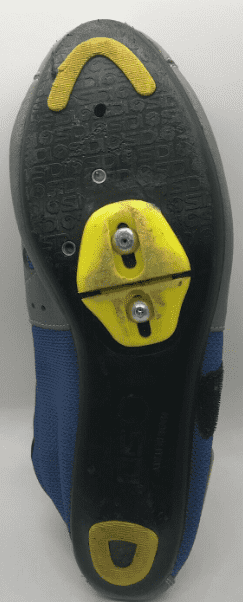

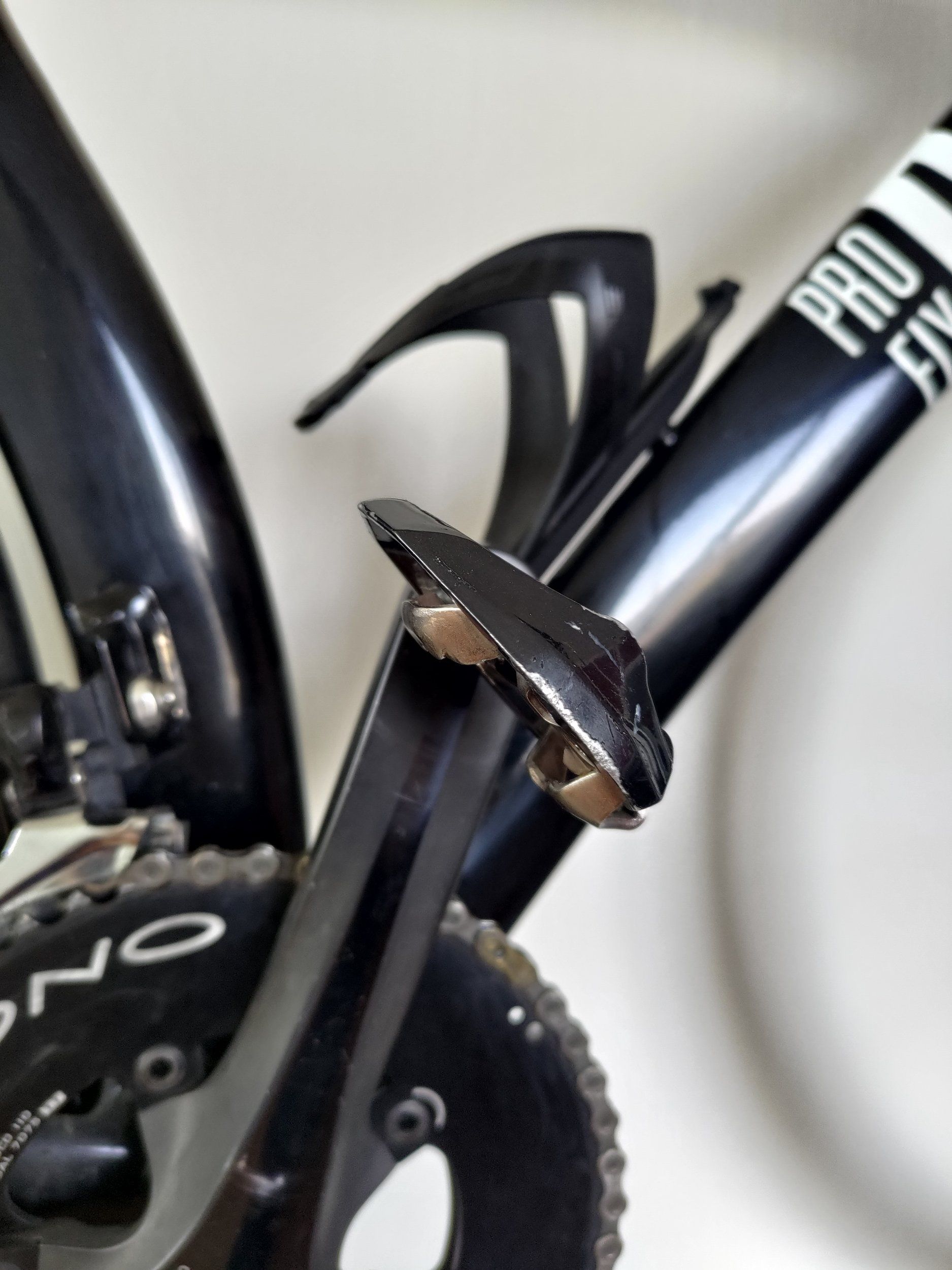

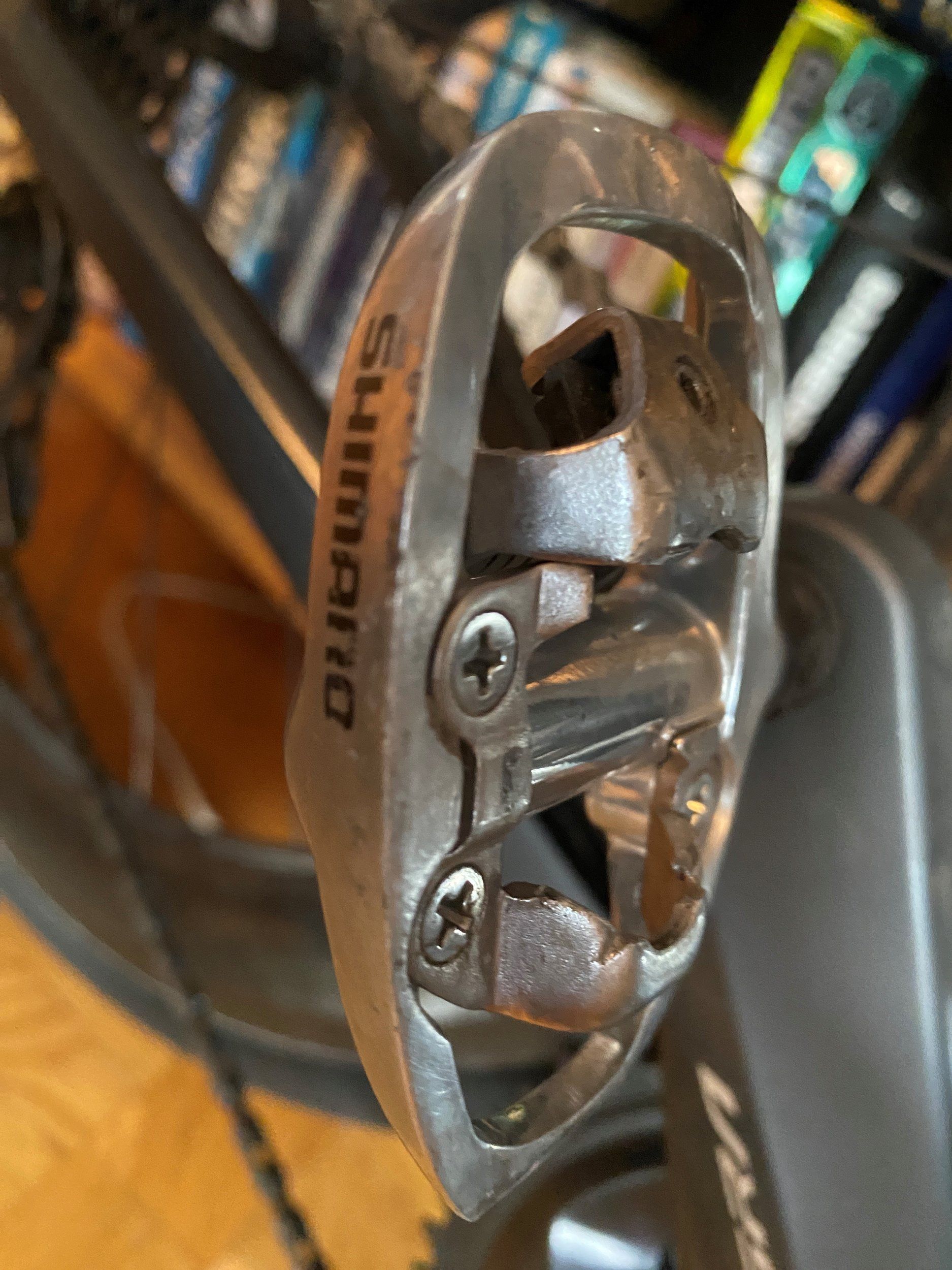

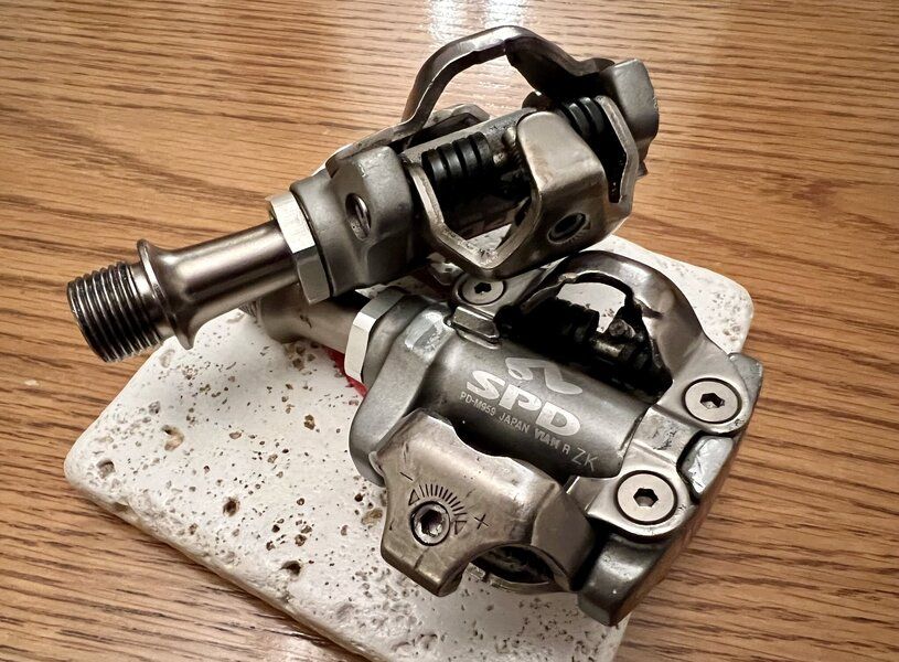

Det här är en enkelsidig SPD från 2015 c:a. Är det någon som vet vad modellen heter?
