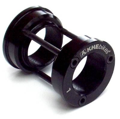

Typ en sån här då?
khe_euro_adapter.jpg ht=395
http://www.bmx-onlineshop.de/d_12935_KHE_Euro_BB_Adapter1813.htm

ja typ en sådan, vet dock inte om just den där funkar. tror att racerdepån har adaptrar som ska funka

Verkar inte vara helt enkelt att få tag på info ang adapter/hylsa som passar. Och Racerdepån har inga i dagsläget.
Är det någon som har koll på om det är samma som passar till ett vanligt BMXlager som bilden ovan?

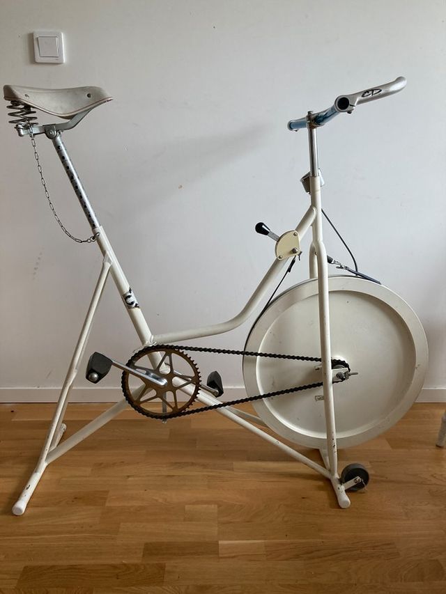

Köpte denna idag, men behöver högre sadelrör samt min vanliga racersadel. Och behöver även fixa så man kan sätta på en vanlig styrstam i rätt längd. Sen är det det här med gängorna på pedalerna är ju ett problem då de är mindre än standard.
