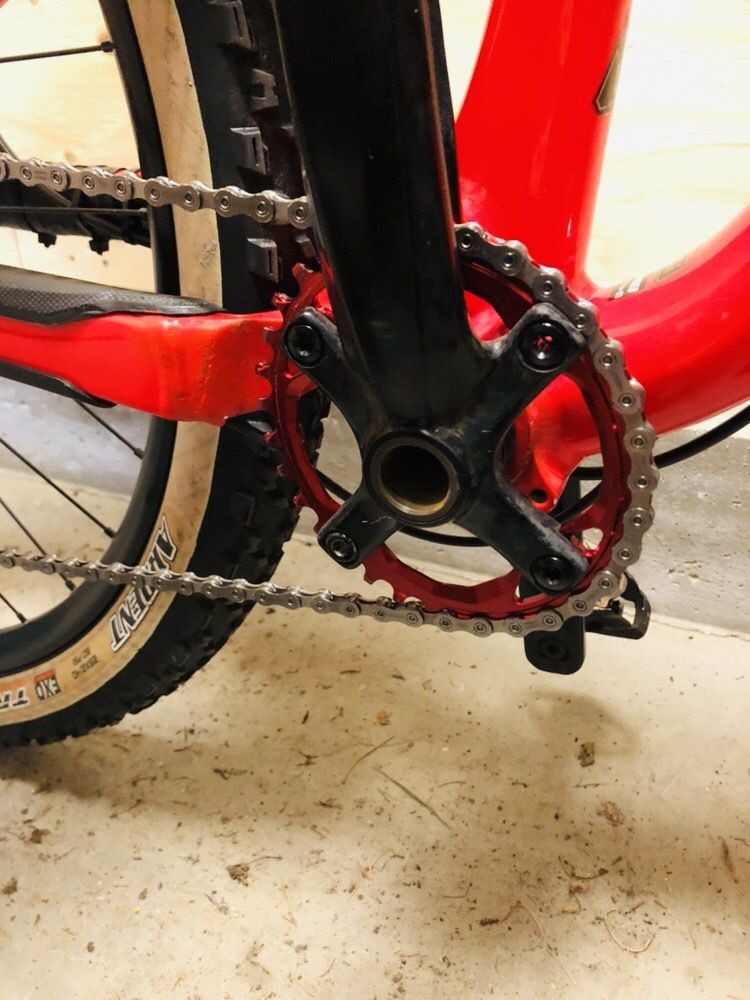

Jag konverterade till Absolut black oval 32 singel klinga behövdes inga distanser. Och bak har jag 11-46 med den uppsättningen så kanske man skulle satt på oval 34 istället för man trampar ur.

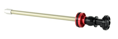

Jag uppgraderade air springen till en något längre debonair och gick då från 120 till 130mm i slag. Ett väldigt billigt sätt att uppgradera sin gaffel.

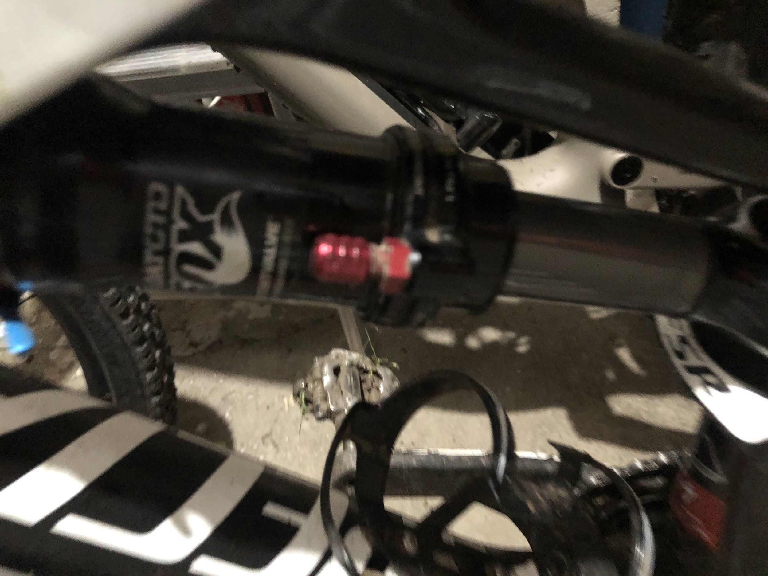

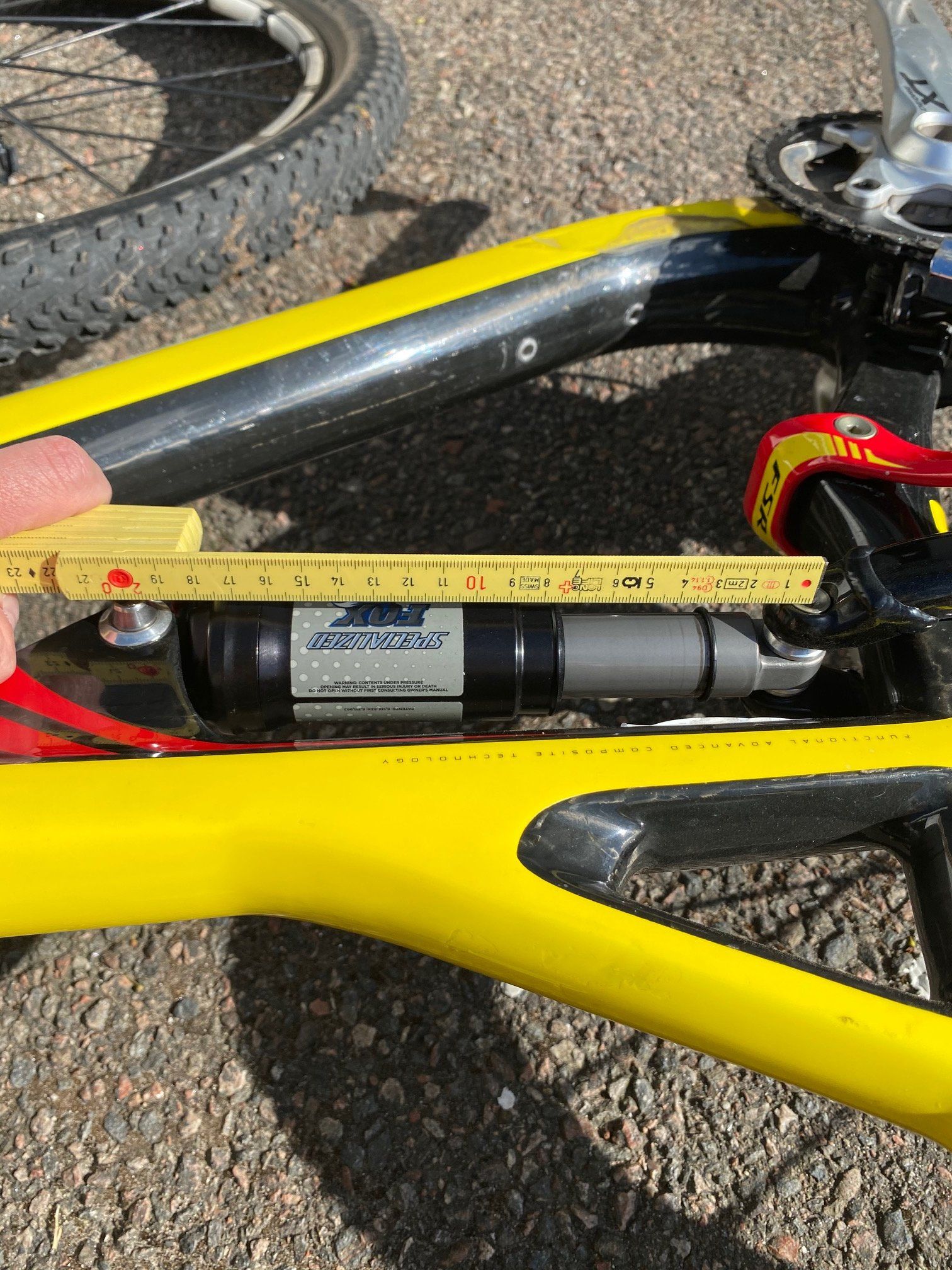

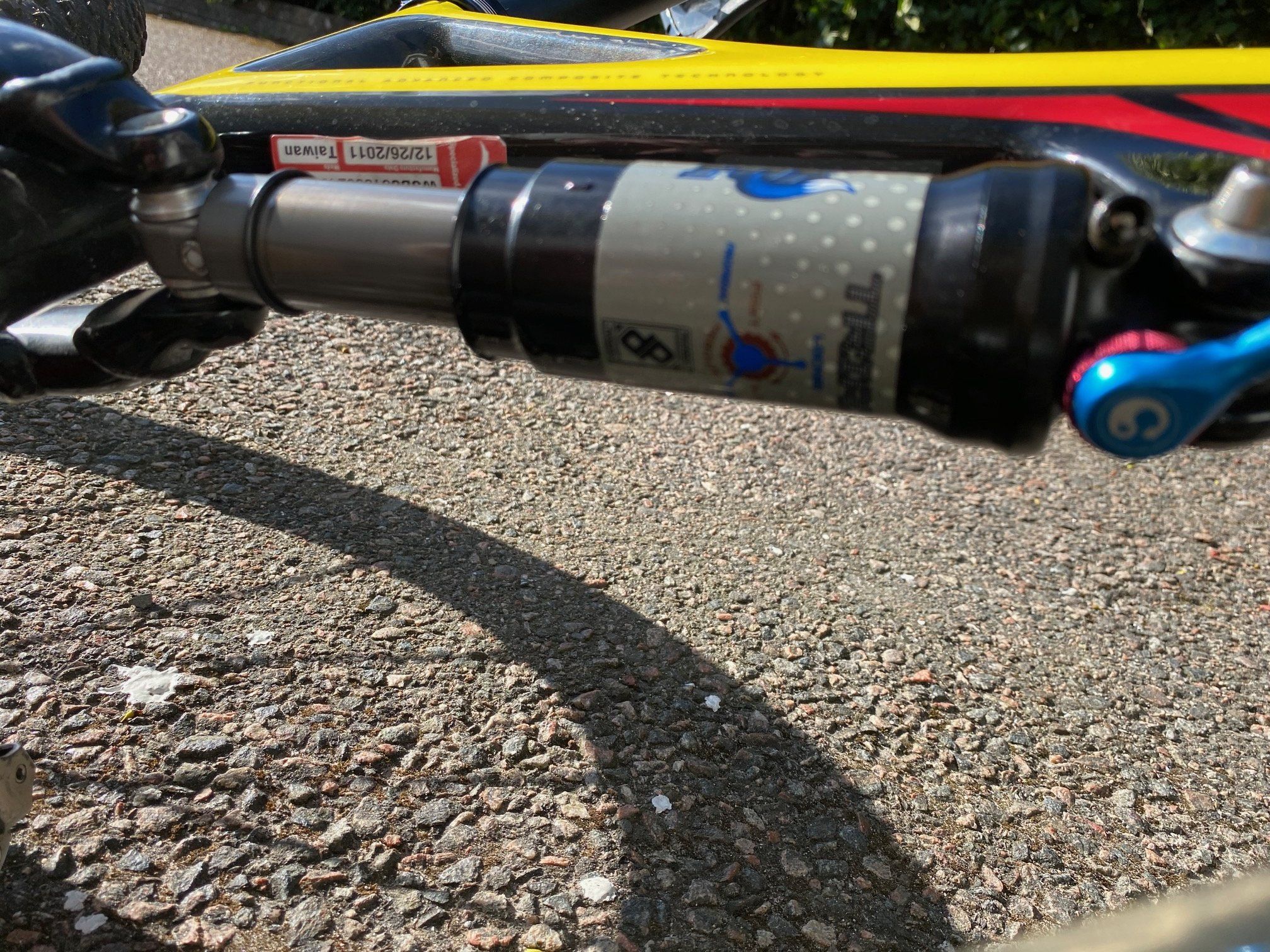

Har en Camber från 2012 (?) där bakdämparen är skrot. Håller inte längre än 8 år liksom. :) Nu är jag inte så fancy av mig utan rullar mes på TT-hojjen numera, men vill ändå ha tillgång till MTB:n för grusåka. Jag mäter mig fram till Eye to Eye 200mm, är det några andra mått att ta hänsyn till när jag ska införskaffa ny dämpare? Vad är stalltipset för ersättning?
