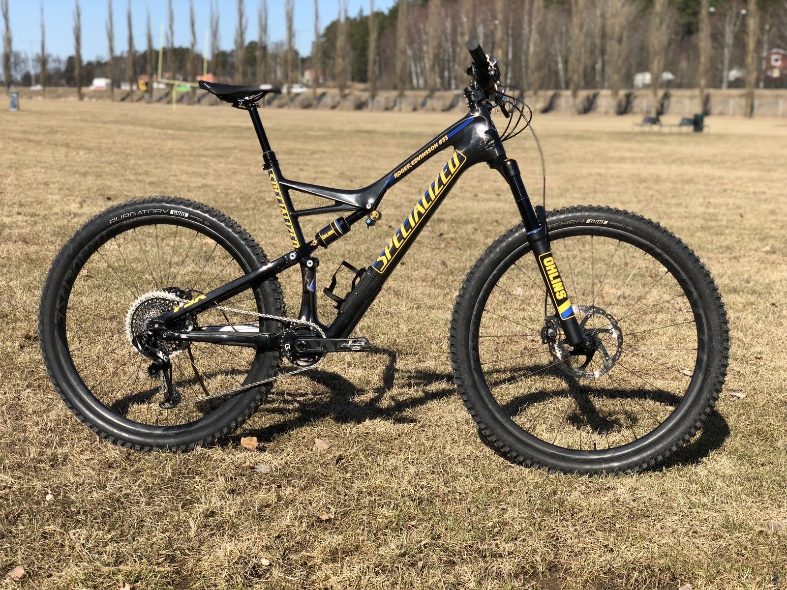

Min Camber har fått en sista uppdatering.
Om inte något väldigt oväntat händer så får denna tjänstgöra som endurorigg under resten av 2018 också.
Ruskigt nöjd även om den kanske tappat en del av sina fina XC gener.

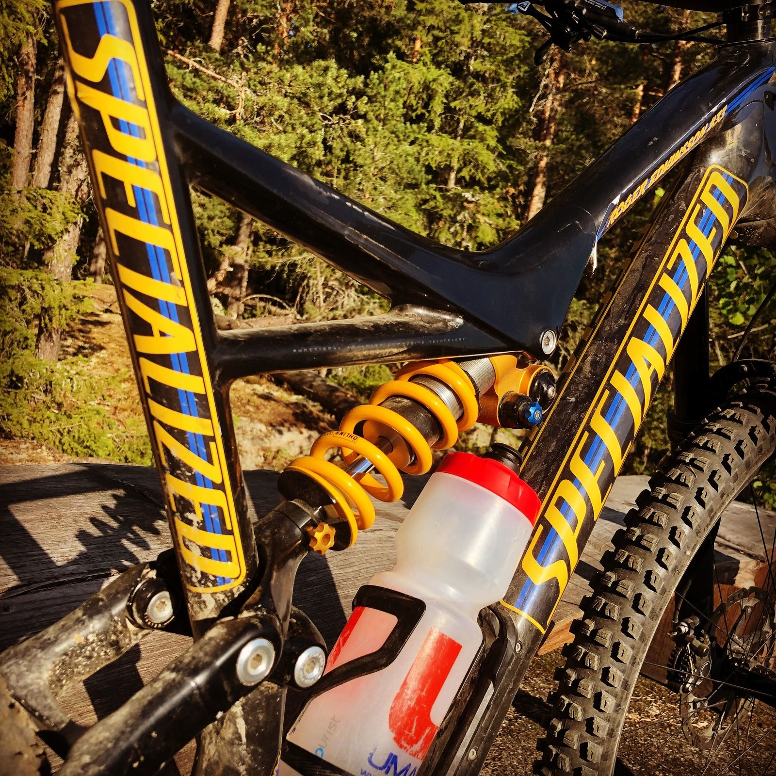

Som den ser ut sen igårkväll. RXF34 (140 slag) och STX22 (har även en TTX22), Nukeproof raiser carbon styre 780mm brett, 45mm styrstam. Samt Biltema custom sadel. Sjukt mycket snabbare utan tejpen på fälgarna....

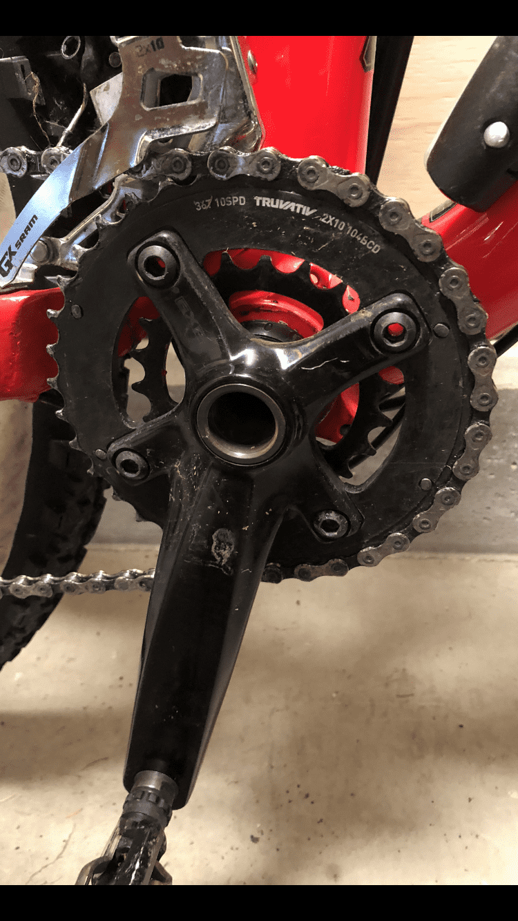

Hej
Jag har köpt en Camber 2018 och har lite funderingar med att byta till singelklinga fram
Måste jag byta vevpartiet för det skulle inte gå att bara byta ut framdrevet fick jag höra.
Men skulle det inte bara gå att lägga en distans mellan vevarmen och drevet så den hamnar på rätt ställe?
Just nu så har jag 2x10.

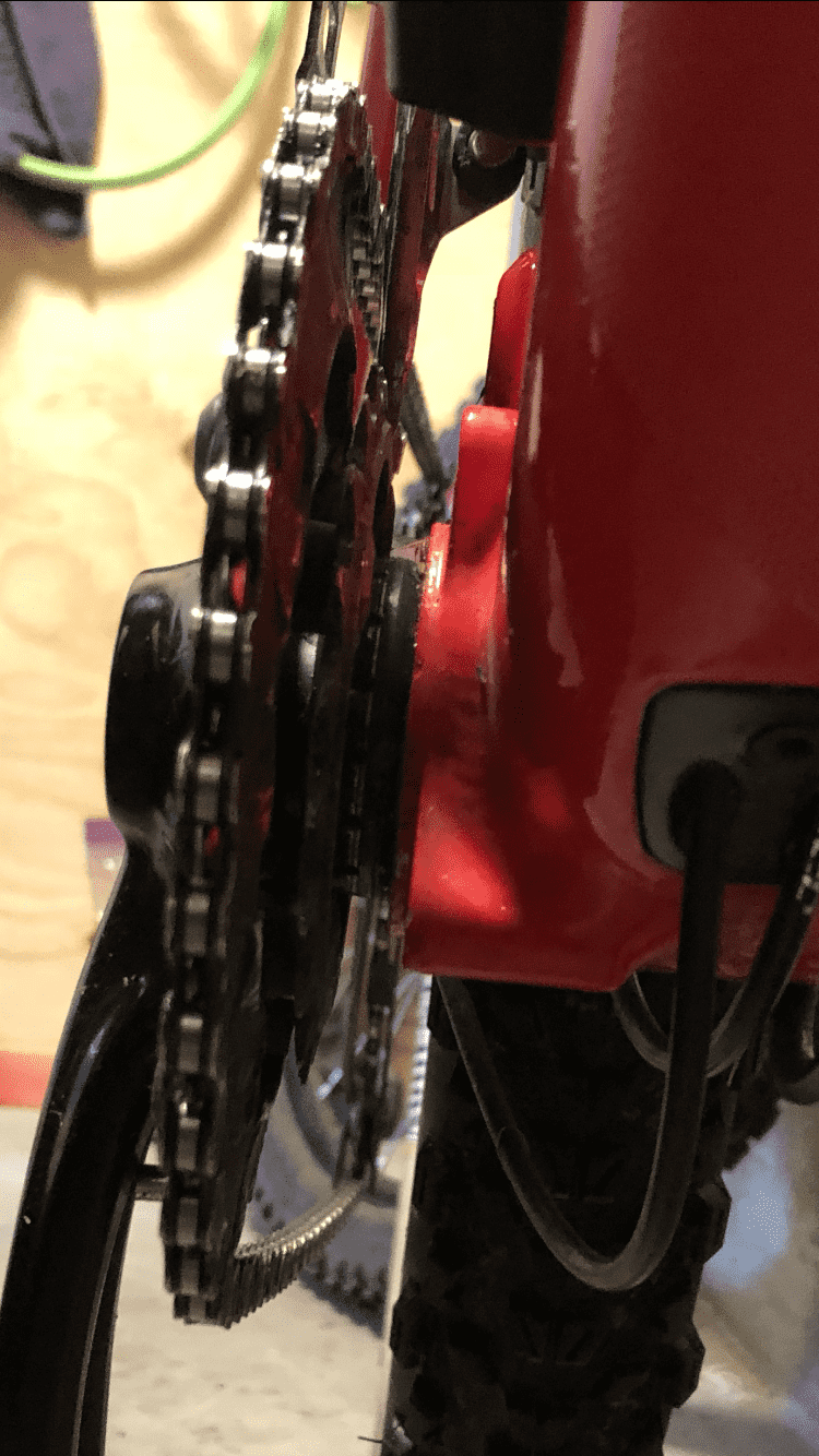

Så här ser det ut
    314.9 KB · Besök: 154
    338.2 KB · Besök: 114

Micke_k sa:
Köp detta kit i valfri storlek så är du good to go:
https://www.oneupcomponents.com/products/narrow-wide-chainrings-104-bcd
Alternativt detta: https://www.wolftoothcomponents.com/products/104-bcd-stainless-steel-chainrings om du vill ha mycket längre livslängd på drevet, dock krävs fortfarande distanser för att få till rätt kedjelinje, WTC borde ha såna men hittar det inte via mobilens gränssnitt...
Också värt att notera men kanske bara gäller 2x Shimano-vevpratier: https://cdn.shopify.com/s/files/1/0...and_SLX_m665_Double_Compatibility_v4.pdf?1310

Då borde det gå att mäta till inner drevet för att vet hur mycket drevet ska flyttats ut och köpa distanser där efter
funderar på ovalt drev 30 eller 32
såg att även vevlagret är Sram gpx om nu ska köpa ett nytt vevparti så bör det väl vara Sram vevparti som passar till gpx
har jag fattat det rätt ??
Specialized Camber - The Tråd
Jo. Helt rätt nytt vevparti måste vara för GPX BB (vet inte hur det är med deras nya SUB-parti, Googla så hittar du nog)
Är det 30-32 du tänkt ha så blir det BCD104, BCD64 tror jag bara finns upp till T28.
Men är inte så insatt längre eftersom jag tränat benen för att trampa 11-42 och 32/34 ;)

Hade tänkt mig att byta fram först eftersom framväxeln bråkar med mig så 32 eller 30 och sen till våren byta bak till 11-46 borde passa men det får bli nästa huvudvärk att bestämma vilket man ska ha bak

larsaw sa:
Ok, isf skulle jag gått på ett billigt T32-drev från ebay eller https://www.superstarcomponents.com/en/raptor-oval-chainring-104bcd-narrow-wide.htm för att testa, blir det för tungt köp ett T30.
Storlek beror ju iof och på vad har du för omfång bak idag?
EDTI: BTW, Superstar säljer visst även distansringarna du lär behöva: https://www.superstarcomponents.com/en/chainline-spacers.htm
Idag har jag 9 bak men som jag skrev innan så ska jag byta även där till 11-46
Men känslan säger mig att 30 t kanske är att före dra även om man byter bak.

larsaw sa:
Mitt drev från superstar funkade riktigt fint. Körde vanliga fjäderbrickor...

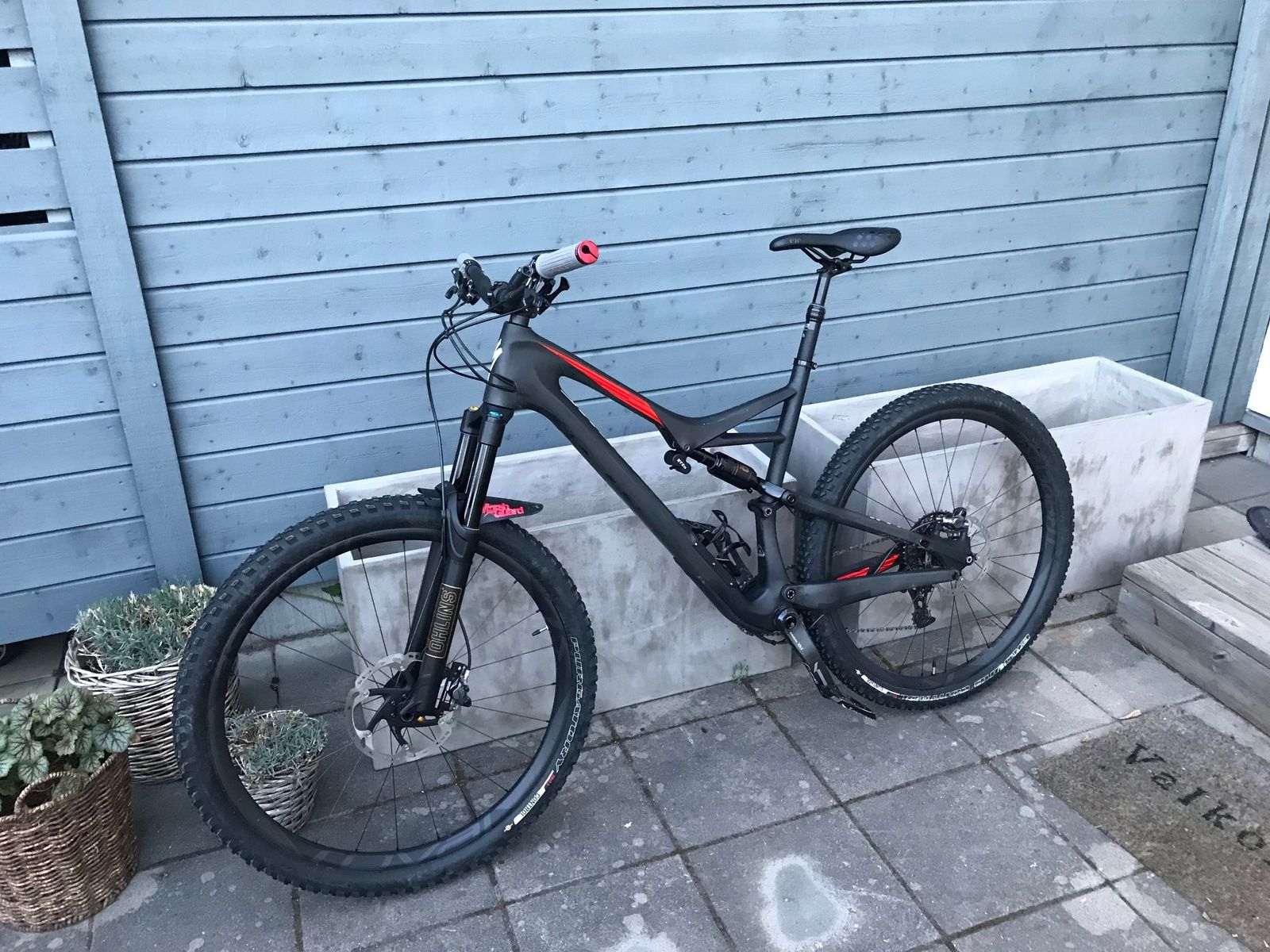

Efter ett antal veckors research och byggt upp ett begär.. mycket med hjälp av Happy!, har jag nu äntligen tagit steget in i mtb världen..
Slog till på Stumpjumper ST 29” 2019, som jag förstår är den ”nya” Camper.
Som nybörjare har man inte så mycket att jämföra med, men jäklar va kul jag och black_stumpy har haft tillsammans under vår första vecka tillsammans!
All the best, vi syns i spåret!
