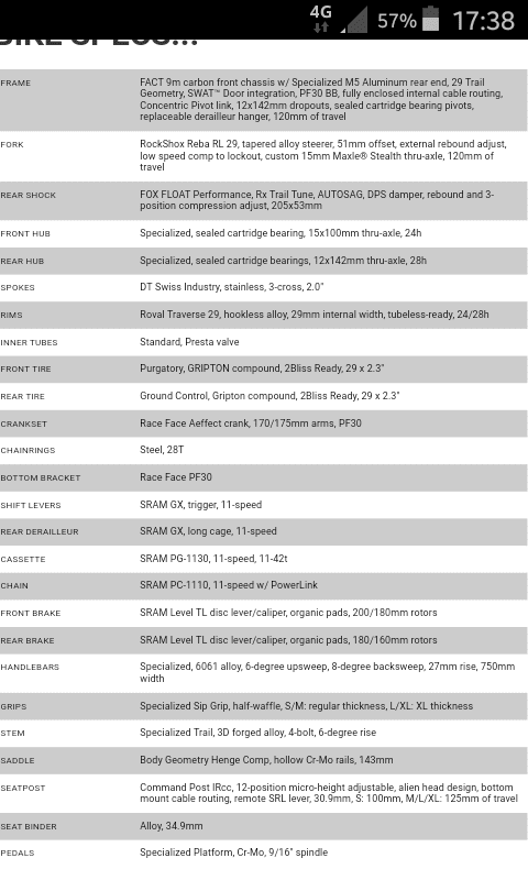

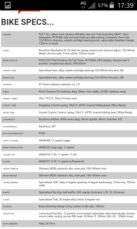

Vet ett ställe som säljer 2017års grön camber comp carbon för 29.995. Här är full spec på 2018 översta bilden

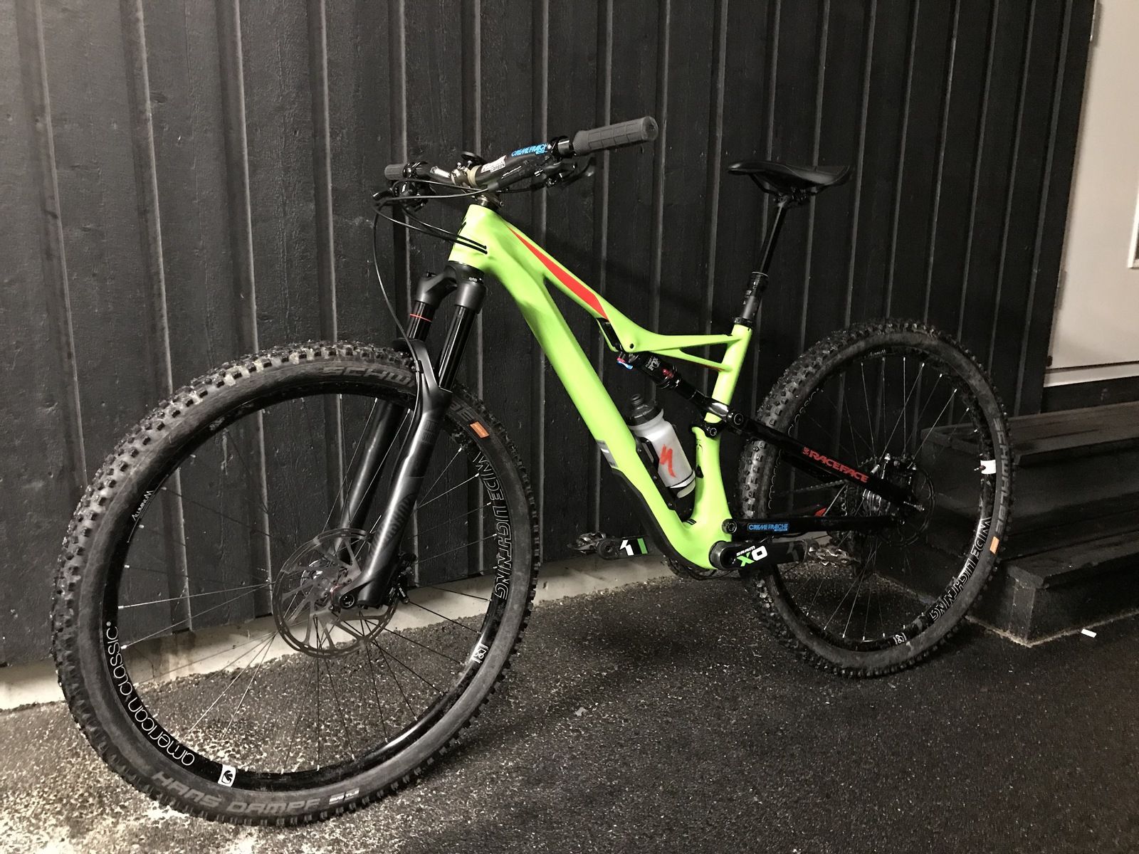

Hej!
Nyligen blivit med en Camber Carbon Comp 29
Och självklart var man ju tvungen att uppgradera lite komponenter (man kan ju inte cykla på en original :) )
Uppgraderingar hittills:
Hjul: American Classic Wide Lightning
Däck: Schwalbe Hans Dampf (Addix Soft grip)
Bromsar: Sram Guide R
Styre: Renthal Carbon 760 mm
Styrstam: Renthal 40 mm
Vevparti: Sram X0
Växelreglage: X01
Gaffel: Pike 120 mm
Kassett: Sram 10-42T
Har ännu inte hunnit testa nya gaffeln, men den känns bra på uppfarten :)

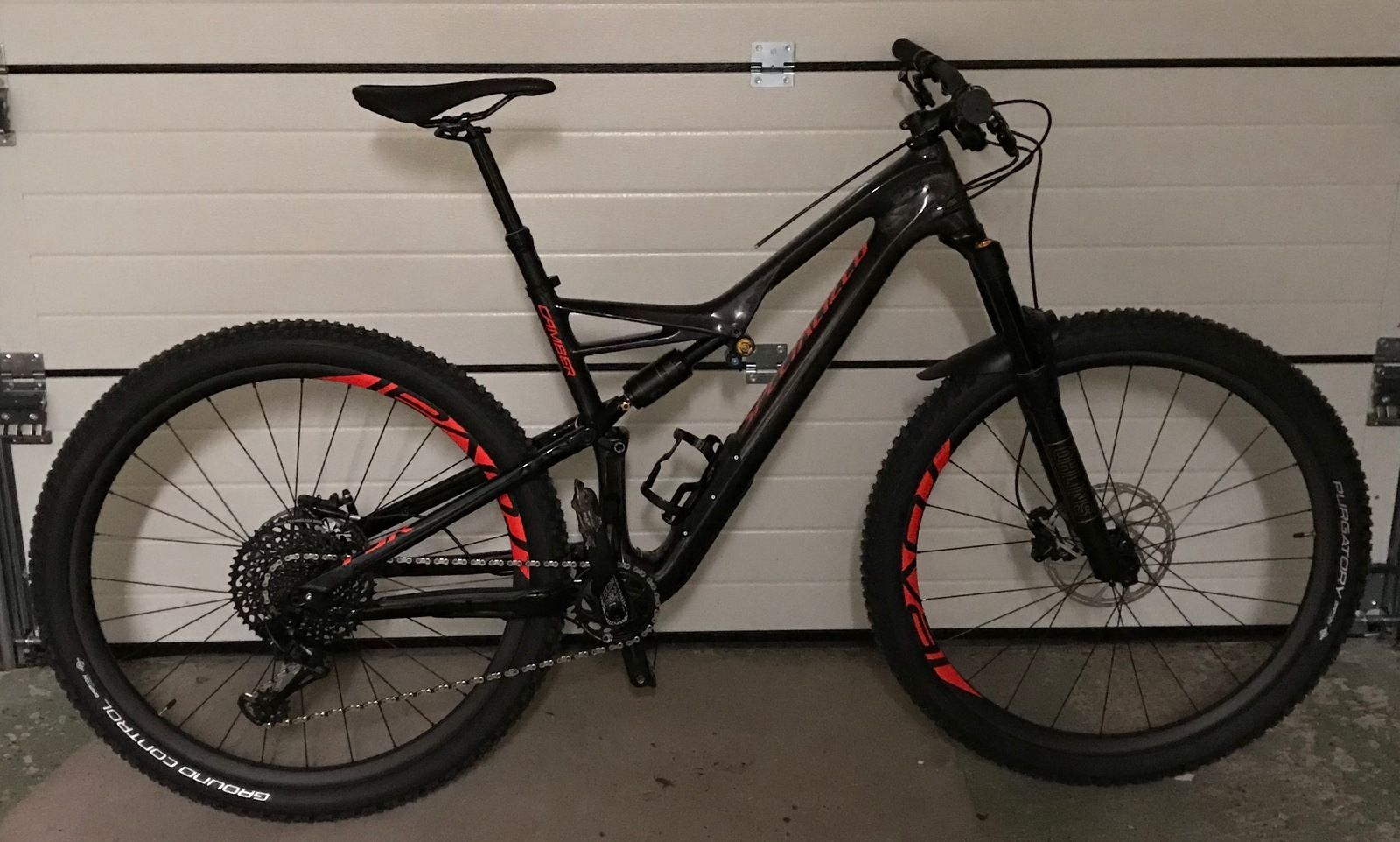

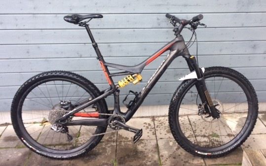

Jag behåller Cambern en säsong (eller så) till. Får låta 2018 smyga in med sina nyheter och ser hur saker och ting utvecklas här och var.
Så länge dunkar jag in en bild på hur den ser ut nu.
Det uppenbara att göra med den (förutom att jag köpt ett par extra kolfiberhjul för att spara de dyra Roval) är att köpa ett kolfiber raiser-styre från Renthal (Fatbar Lite C 35) och montera dit en "normal" styrstam. Sen får jag fundera på om jag skall byta mudguarden kanske...
Möjligen att jag måste testa en STX22 igen också, men med lite mjukare setting än original.
Och så måste jag sätta dit ett par tjockare handtag.
Sadeln.....Biltema! Men gelen kan lika gärna sitta där som i byxarslet, det blir ju minde vikt så!

Specialized Camber - The Tråd
JonasH72 sa:
Skönt att någon annan inte ska behöva anmärka på vad som ser konstigt ut, för det vet du redan själv bevisligen :D
Var det dåligt intresse för den? Testa att ha is i magen, vänta till våren eller sänk priset.

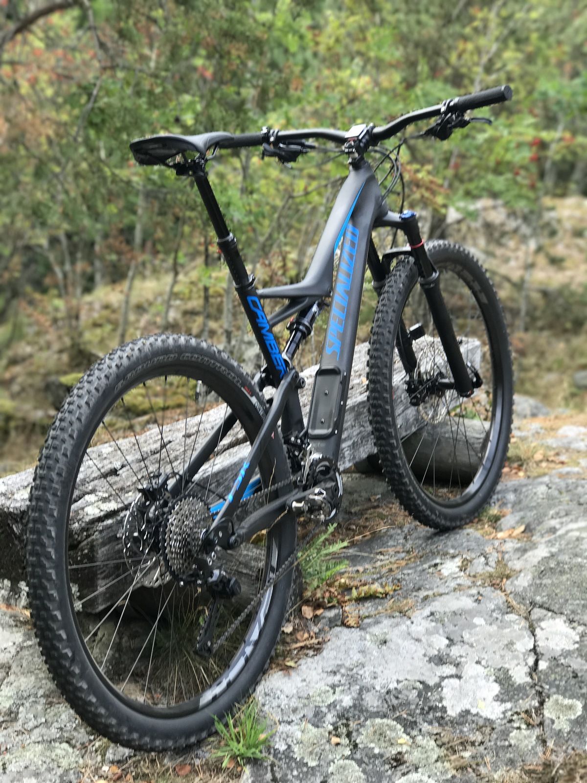

NickPick sa:
Var det dåligt intresse för den? Testa att ha is i magen, vänta till våren eller sänk priset.[/quote]
Haha, ja sadeln är inte direkt S-Works...
Jag åker vidare på den i vår också, så får vi se hur det ser ut framåt sommaren med produktutvecklingen. :)
