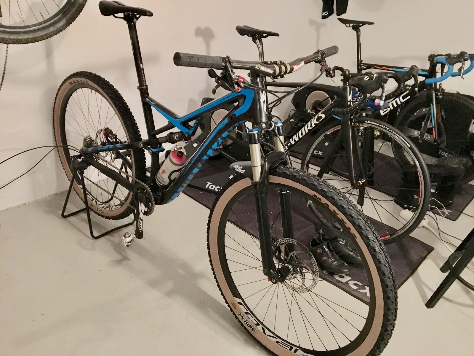

Comp Carbon med Pike 130, pöjkar. Inga konstigheter.

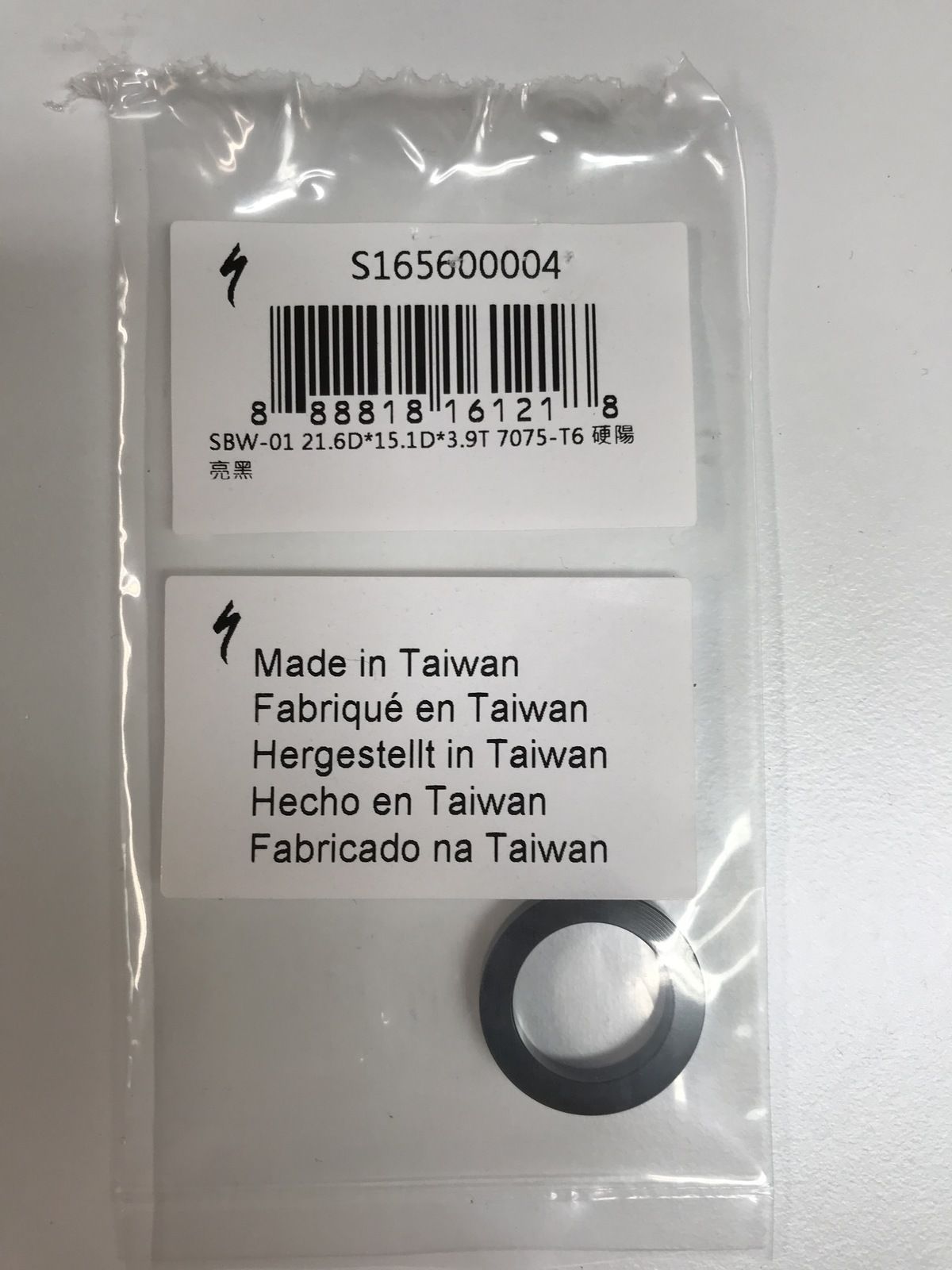

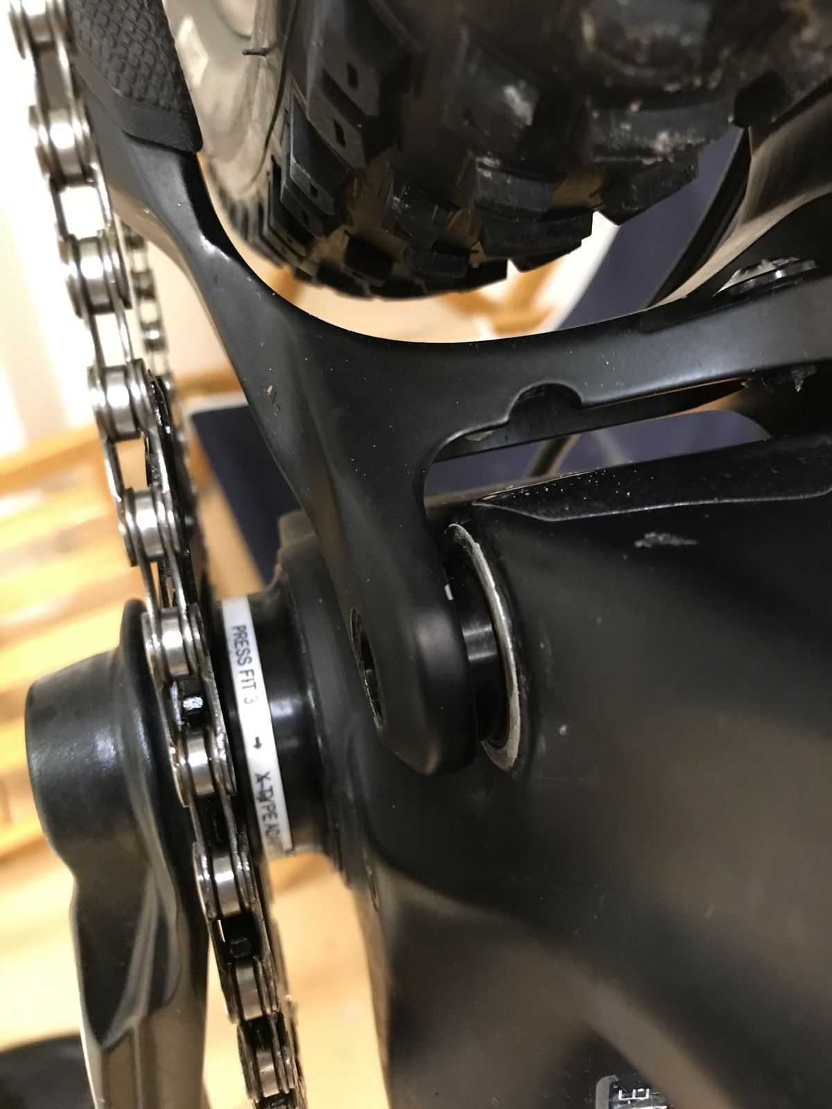

Nu är 1x-konverteringen klar.
Förutom att byta klingan fram följer här hur jag gjorde för att ta bort ”Taco Blade”.
Steg 1: tag bort ”Taco Blade” A som ska ersättas med B. Man skruvar då ut den genomgående axeln.
Steg 2: Beställ distansen B. Min beställdes hos Specialized Concept Store/Cykelspecialisten.
Steg 3: Pilla in brickan B och dra åt axeln igen. Jag säkrade axelns gängor med Loctite 243. Klart!

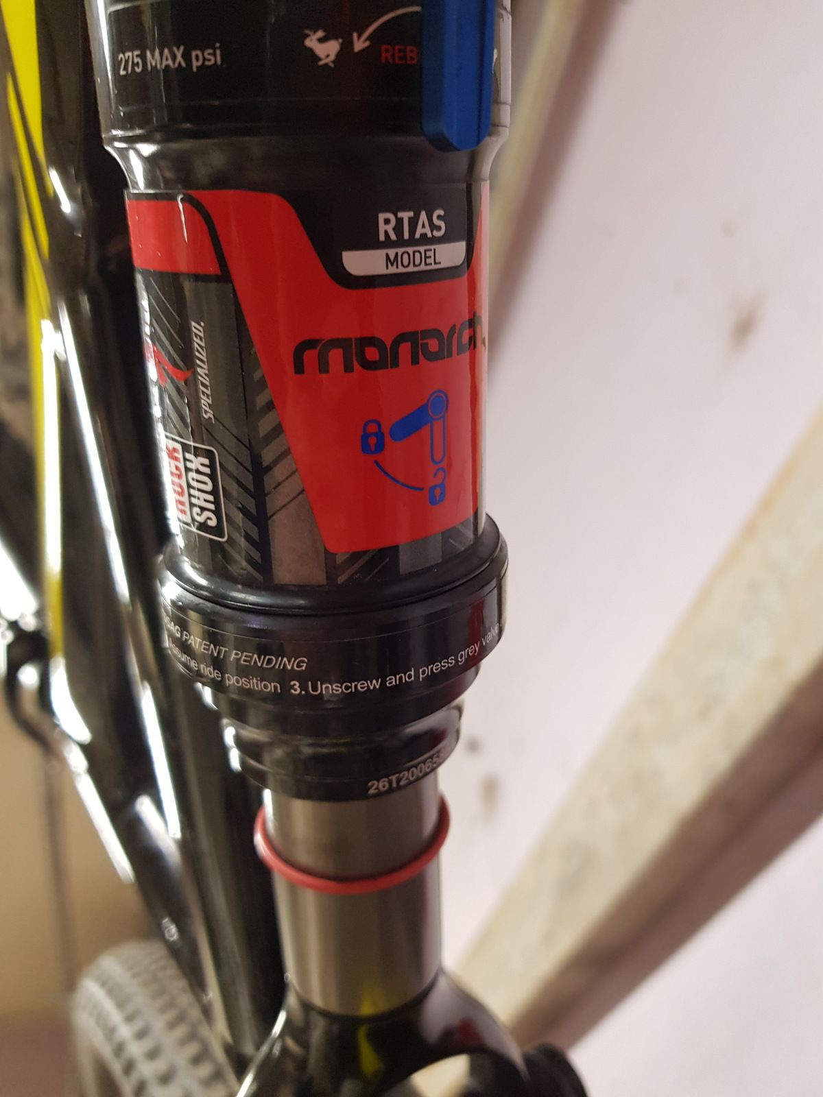

Morsning!
Jag behöver hjälp med att hitta servicekit till min Rockshox Monarch.
Är modellnamnet RTAS?
En snik-Camber troligtvis av 2013 års modell...
Nice! Beställde också en distans från Specialized concept store. Tänkt konventera i början av mars :) Vägde du cykeln innan och efter ?

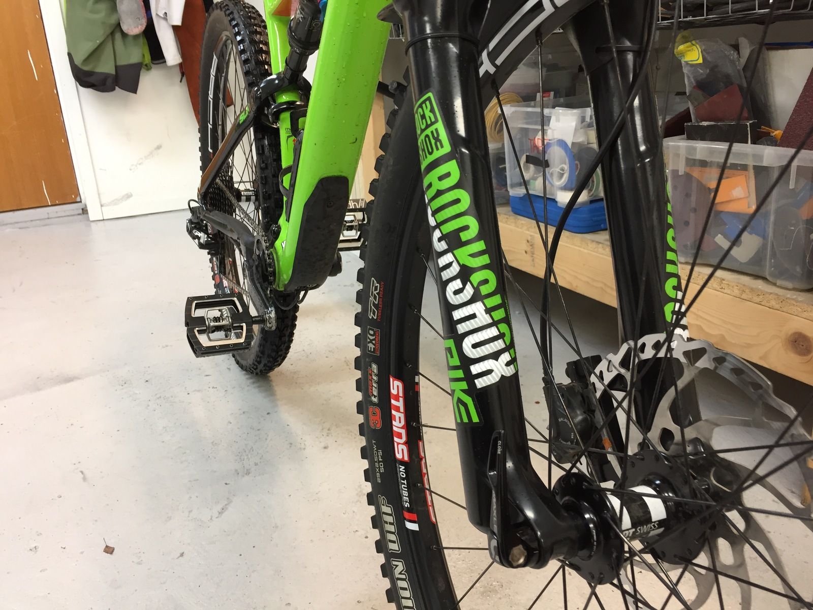

Ny uppdatering, Pike ombyggd till 140mm samt Luftkappe installerad
Måste säga att den känns riktigt bra nu, känns verkligen trygg utför, har inte märkt jätte stor skillnad uppför heller
vikt just nu ca 11,5 kg med tunga Hans Dampf däck på fram+bak (har kanske en glädjevåg)
Bjuder på en bild från i fredags då det var riktigt kul cykelväder ute i skogarna i Sthlm

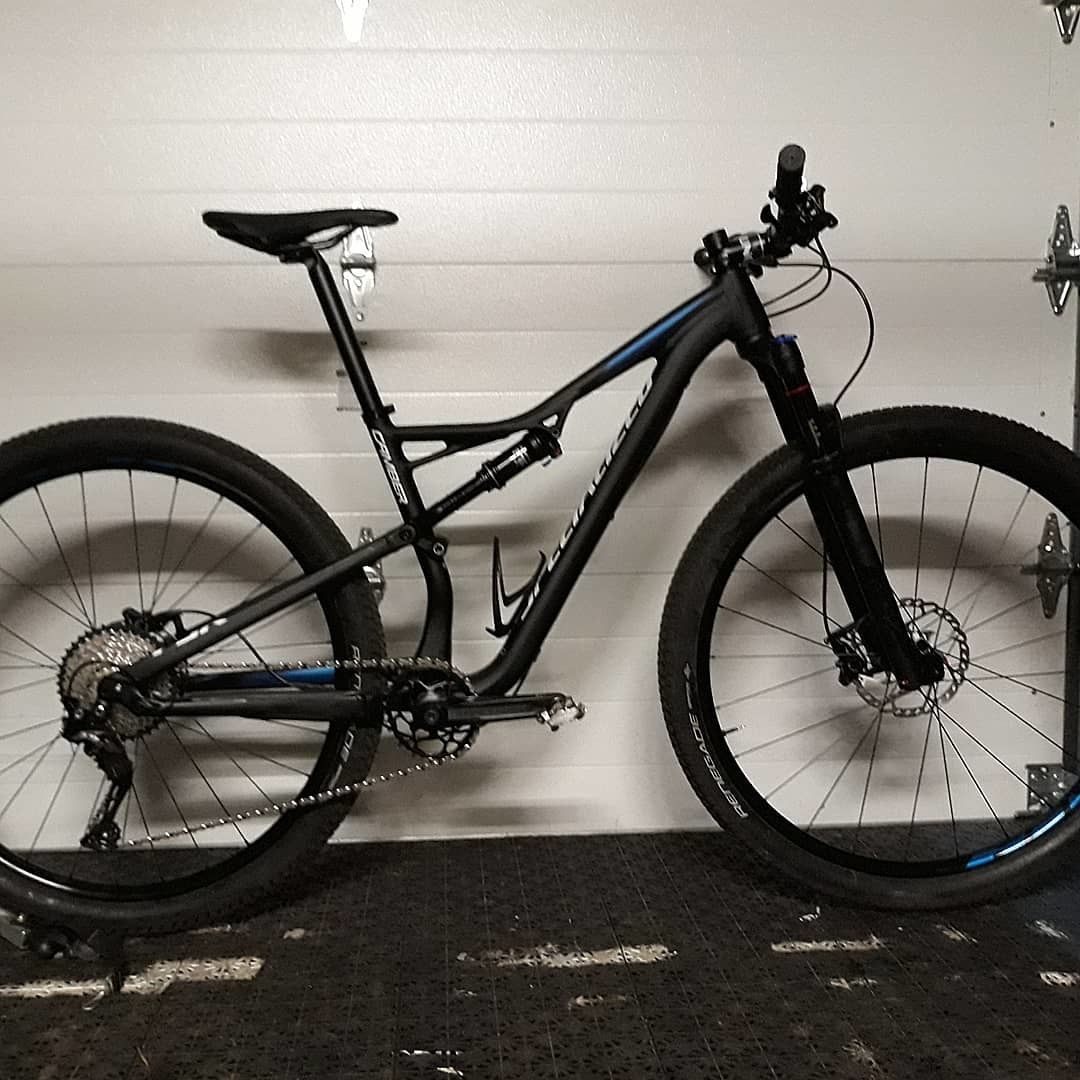

Kul med Camber moddar. Jag har också uppgraderat till 140 gaffel. Men jag ville testa "kompromissgaffeln" Dual position som jag tycker verkar vara en bra grej som gått masan förbi men i mitt tycke borde vara optimalt på en sån här allround "kompromisshoj" som Cambern. Det blev en Pike 140DP d.v.s 110 eller 140mm och 51mm offset. Det funkar över förväntan, har kört 5-6 vändor nu i varierande terräng med mestadels stökig kul stig. Den extra längden ger skönare och roligare gång på den roliga stigen med sten rötter och berg upp och ner, och självklart utför. Vid långa stigningar, riktigt brant eller trista transporter kan man vrida om reglaget på vänsterbenet och sänker då gaffeln till 110. Man får lite bättre attackläge och mindre bakvikt och hjälp på vägen av det. Sänkstolpe är relativt nytt för mig men det och långgaffeln har förändrat stökiga utförspartier från "läbbigaOTB-sessioner" till roliga "villhameravpartier". På köpet fick jag bättre klätringsegenskaper.
Paradoxalt nog så blev kompromisscykeln mer kompromisslös med att sätt på en kompromissgaffel. Mer XC och klättrare eller mer stig/AM beroende på läge. Supernöjd med hojen nu :-).
PS:Swalle Tror tyvärr att din våg är lite glädjevåg, nåt kilo till verkar mer sannolikt ;-)

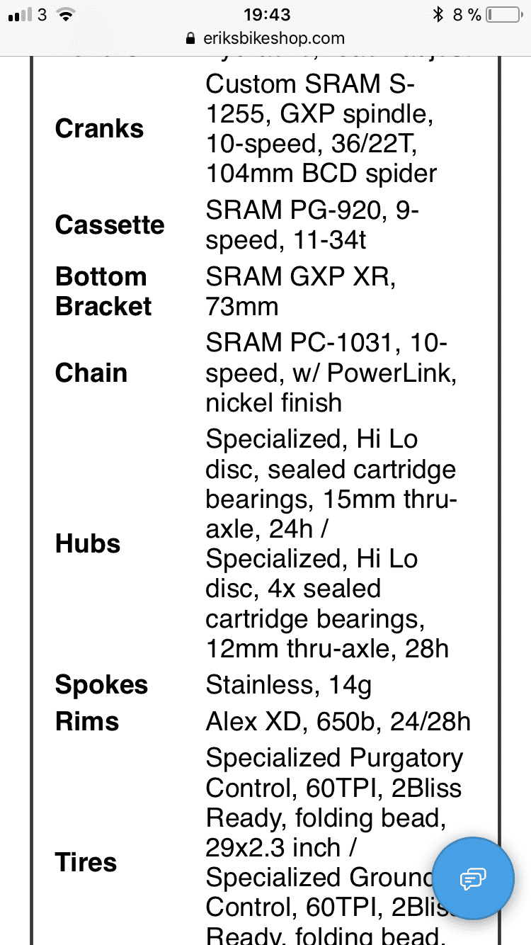

Är lite ny på mtb och behöver hjälp. Vill montera 11-delad kassett men har noll koll på vad som passar, cykeln är en standard Camber 2016.

lillsida sa:
Lite luddigt uttryckt. Du kan inte bara sätta på 11-delad kassett. Du måste ju byta bakväxel/reglage också till 11-delat.
Vad vill du göra?

error sa:
lillsida sa:
Vad vill du göra?
Ok, tanken är såklart att göra en komplett uppgradering till 1x11 men har fastnat vid val av kassett.

lillsida sa:
error sa:
lillsida sa:
Vad vill du göra?
Din hoj har 9-delat bak så SRAM NX eller valfri grupp från Shimano funkar.
Du kan även välja valfri kassett när du väl valt vilken växelgrupp du kommit fram till.
Men en 11-46 Shimano är nog det jag valt tillsammans med trigger och bakväxel från SRAM.
