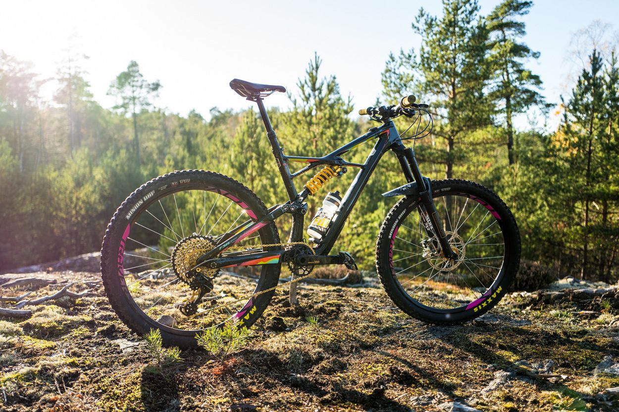

martinpetter sa:
Nu är det för lite bilder i den här tråden. Jag skickar upp en bild på min nya hojpa från madeira i november (rekomenderas :))
håller med! så slänger in en solskensbild på min moppe, så kan man drömma sig tillbaka till icke snö/istäckta stigar och plusgrader.

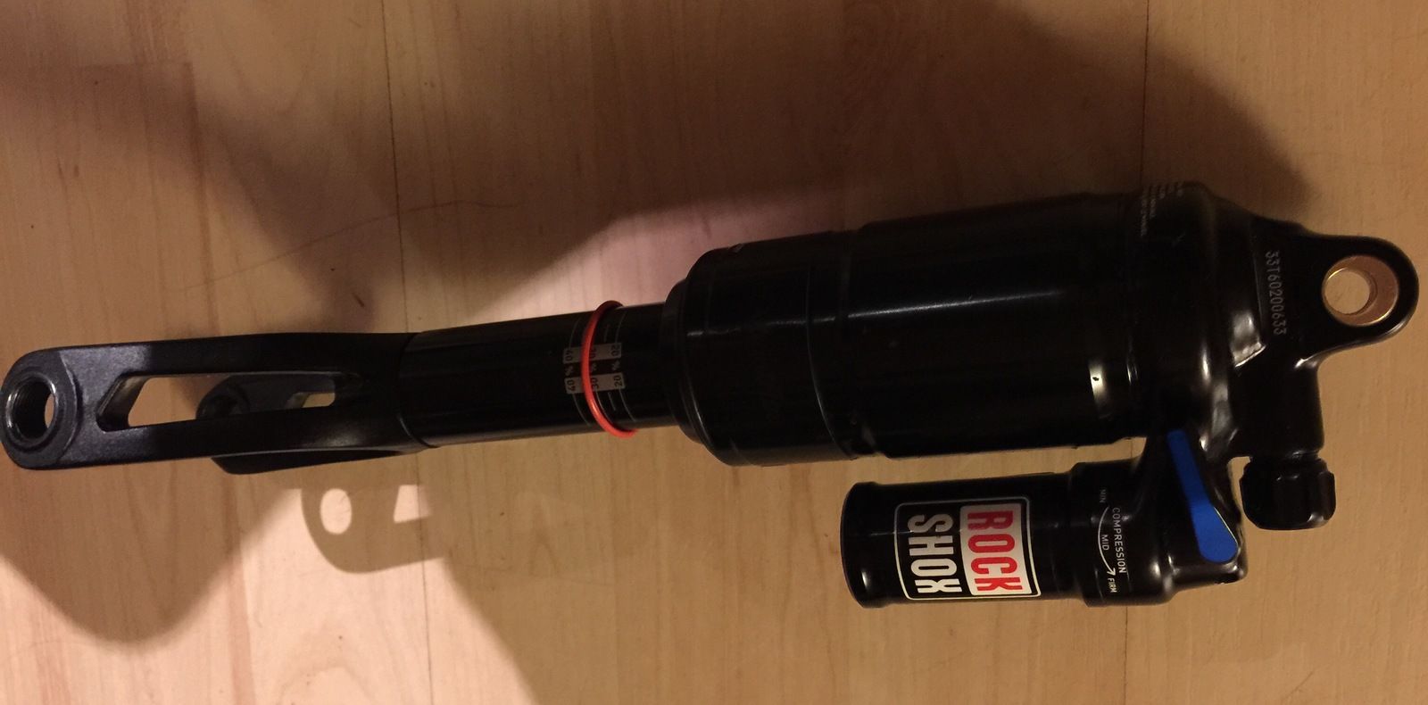

Hämta ut dämparen igår, slapp betala tullkostnad så väldigt nöjd med pris och snabba leveransen :)
Fick dit en annan bussning och tog bort dekal.
Ska bli härligt känna och rulla lite efter jobb, förväntar mig nån ny hoj känsla.

zyklom sa:
Om det är från ctd foxen så ja det ska du?

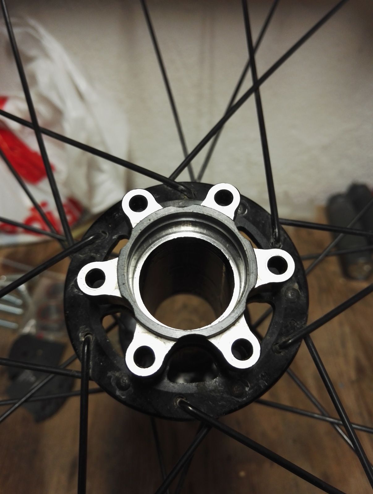

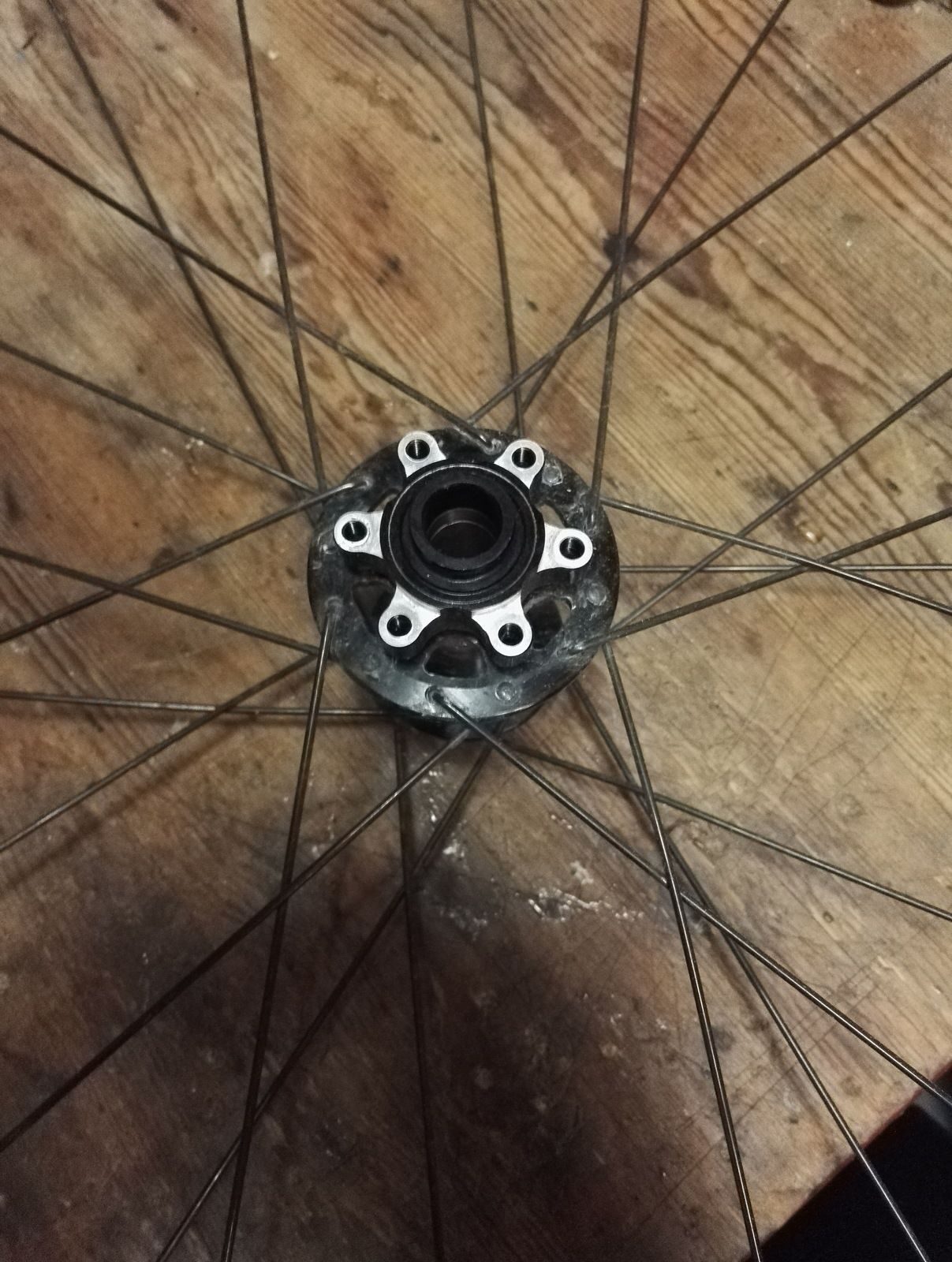

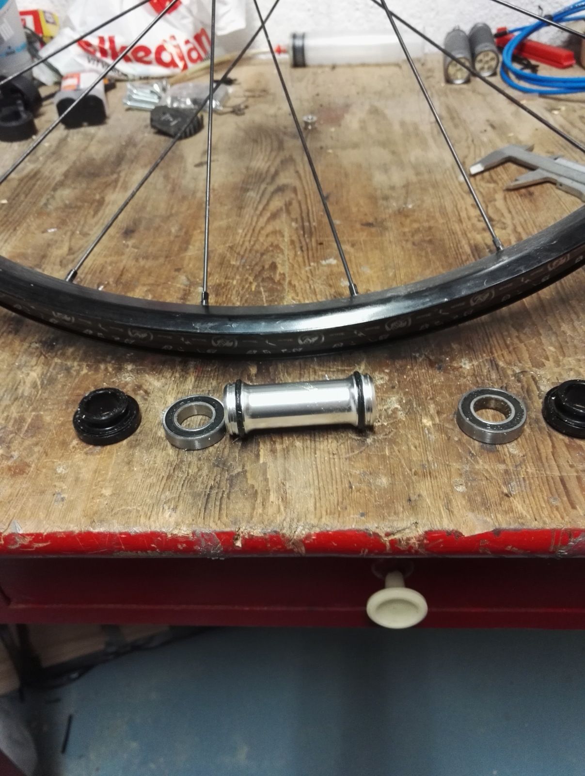

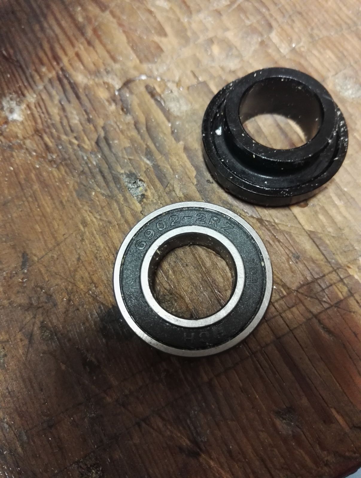

Jag skulle tro att det inte går. Mina till Stumpjumpern går inte iaf och de borde vara lika fast 29". Är det de med 29mm innerdiameter och jättelite POE?
När jag köpte dem till Stumpjumpern fick jag byta gaffel istället. Och modda det andra hjulparet...
Ryck ur adaptrarna och mät lagret. Högst troligtvis 15mm.

Mja, är lite osäker på det. Tror det är något billigare på Comp. Min enorma efterforskning förut tydde på att det enda sättet att konvertera ett 20mm till 15 var att använda Hope-adaptrar och en o-ring vilket jag kört i ett år nu.
Specialized Enduro - The tråd
Ja jo det är comphjulen, det är framnavet jag var intreserad av att konvertera då bak fortfarande rullar. Får knacka ur lagren å mäta om det får plats med anndra så man kan svarva egns pluppar isf.

dnleriksson sa:
Om det inte hade varit 24 hål i ditt nav och 32 i mitt hade vi kunnat byta så jag fick ett äkta 15mm :-)[/Mäta å se om det f
Men vadå duger inte 24 till dig??
Nä ska ta å mäta om det får plats med nått nållager lr liknande med 20mm inner istf det som sitter nu?

Nä det funkade inte? Det sitter 6902 15*28*7 och det skulle behövas 20*28*7 för att fungera. Det finns ju nållager utan innerring, men då är dom för breda ist?
Edit. La till några bilder.
