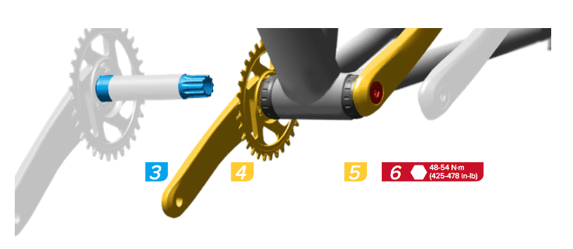

Håll med om att det känns som ogenomtänkt design. Mitt glappade med 51 NM åtdraget. Nu glappar det inte när vi lånat grejer av pressfit. Kan inte vara annat än att inget passar måttet på ramen och man tog nåt bara. All logik säger att för att minska risken för spel i axeln så ska vevarmarna ligga mot någonting. Att då lämna en halv cm på ena sidan känns fullkomligt idiotiskt. Skit kommer in ändå ja, men nu kommer det in lite mindre skit och så glappar det inte. Hoppas jag kan driva ärendet till motsvarande regeringsrätten så vi får det här utrett ordentligt. Ingen fråga är viktigare inför valet i september.
Specialized Epic - The tråd
Jag tycker nog inte det är så ogenomtänkt. Man definierar axiella positionen genom att klämma vänster inre lagerring mellan en kant på axeln och vänster vevarm, höger lager är bara ett stödlager. På det sättet undviker man alla axiella påkänningar på lagren till motsatt från Shimano där man antingen har ett axiellt glapp eller axiell kraft som trycker de inre lagerbanorna mot varandra.
Vill du minska spelet mellan höger lager och höger vevarm ska du alltså lägga i en spacer mellan vänster lager och ramen

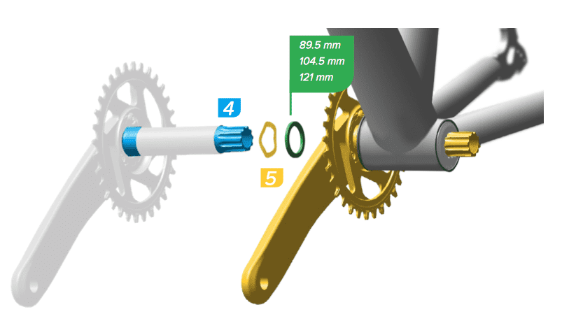

Det brukar ju sitta en tunn vågformad fjäderbricka som minskar spelet.

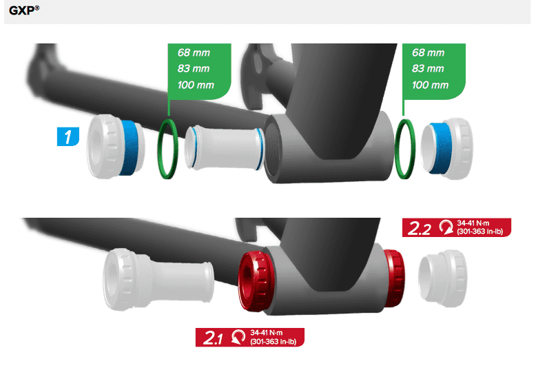

På pressfit ja. Inte på skruvat. Se bruksanvisning: https://www.sram.com/sites/default/...0_rev_c_mtb_cranksets_and_bottom_brackets.pdf
Nu har jag lösningen för de grönmarkerade på pressfit dimensionern (på mitt skruvade):
Som du ser finns inget mer än spacers på vevlagret på skruvat, och det fungerade inte på min Epic:

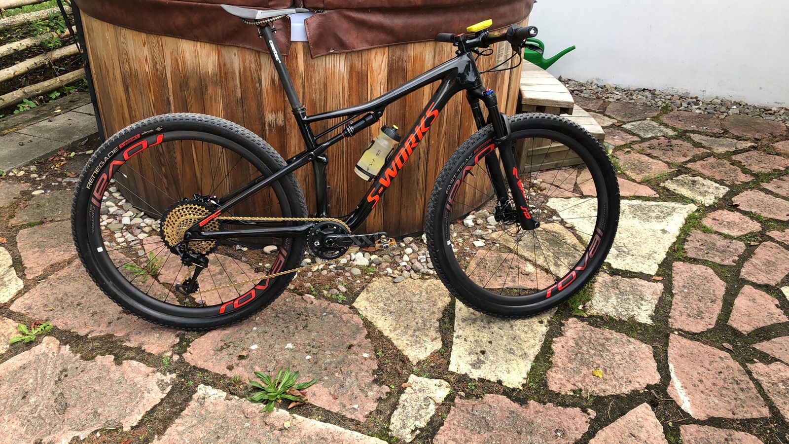

Bytt från original.
Däcken, till S-works 2,1
Sadel, Tune Speedneedle
Stolpe, styre, sadelklämma, Ceetec
Skivor, Ashima AI2

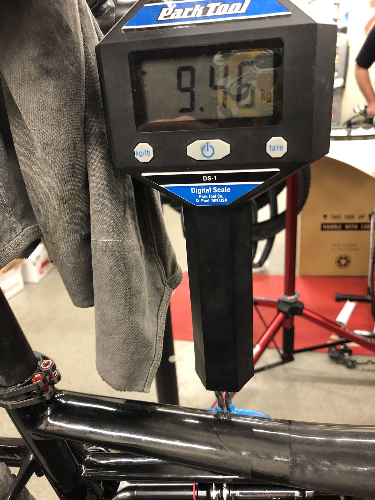

Vägd med Candy 11 pedaler och Quarq
