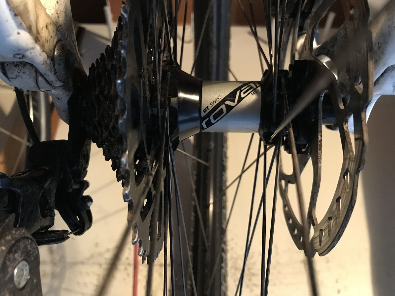

Om cykeln stått stilla efter en blöt runda är bakdäcket trögt att rulla. Jag misstänker därför att navet behöver servas. Är det något man gör själv? Ta isär - göra rent - på med nytt fett. Eller är det svårare?

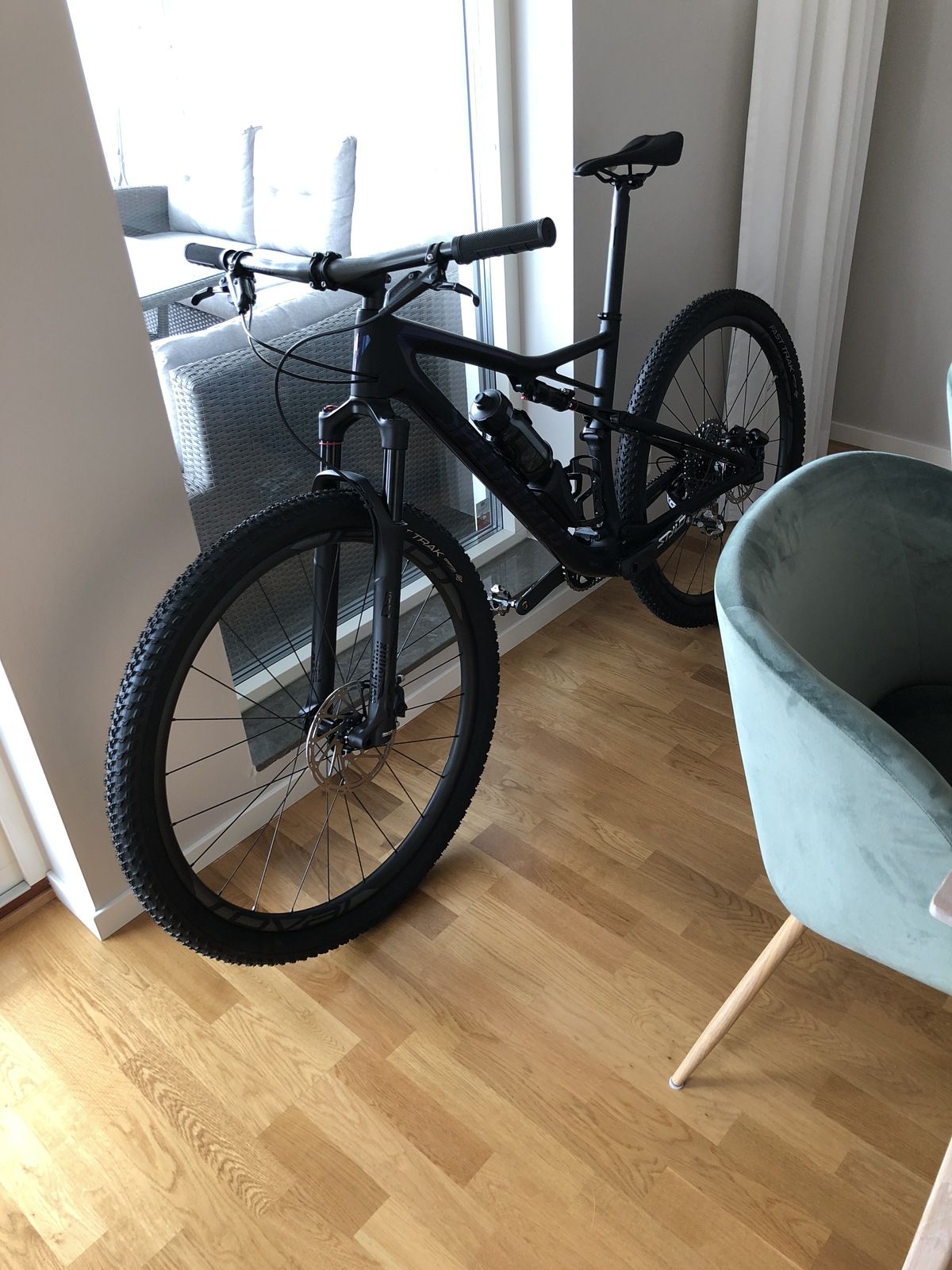

Epic Pro 2018 med swat-kit.
Till barmarken åker det på en röd Romin Evo sadel, andra grepp och skinwall maxxis ikon tubeless såklart.
Kommer en bättre bild sen i vårskenet!

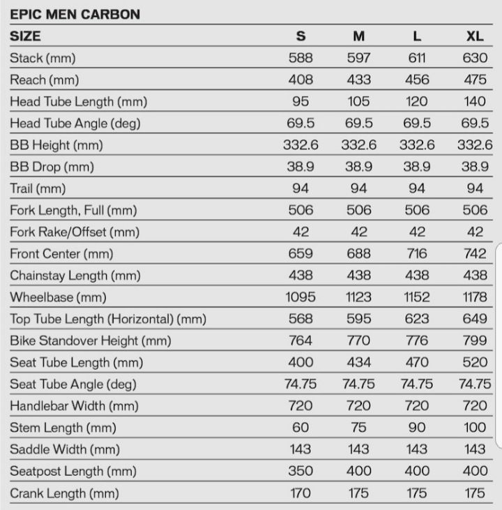

Är brain fram värt mycket?
Epic expert 2018 = 51mm offset på gaffeln.
Epic S-works 2018 = 42mm offset på gaffeln.

Efter vad jag känner till så har samtliga Epic 2018 42mm offset på gaffeln och det kom I och med den nya geometrin. Troligen har man försökt att kompensera det ökade reach-et och för den flackare gaffelvinkeln, för att inte få en för lång cykel.
Jag har kört min 2018 Expert sedan augusti 2017 och jag upplever att det är en bra geo, men det är en trade off i hur kvick den upplevs att slänga runt skarpa kurvor.
