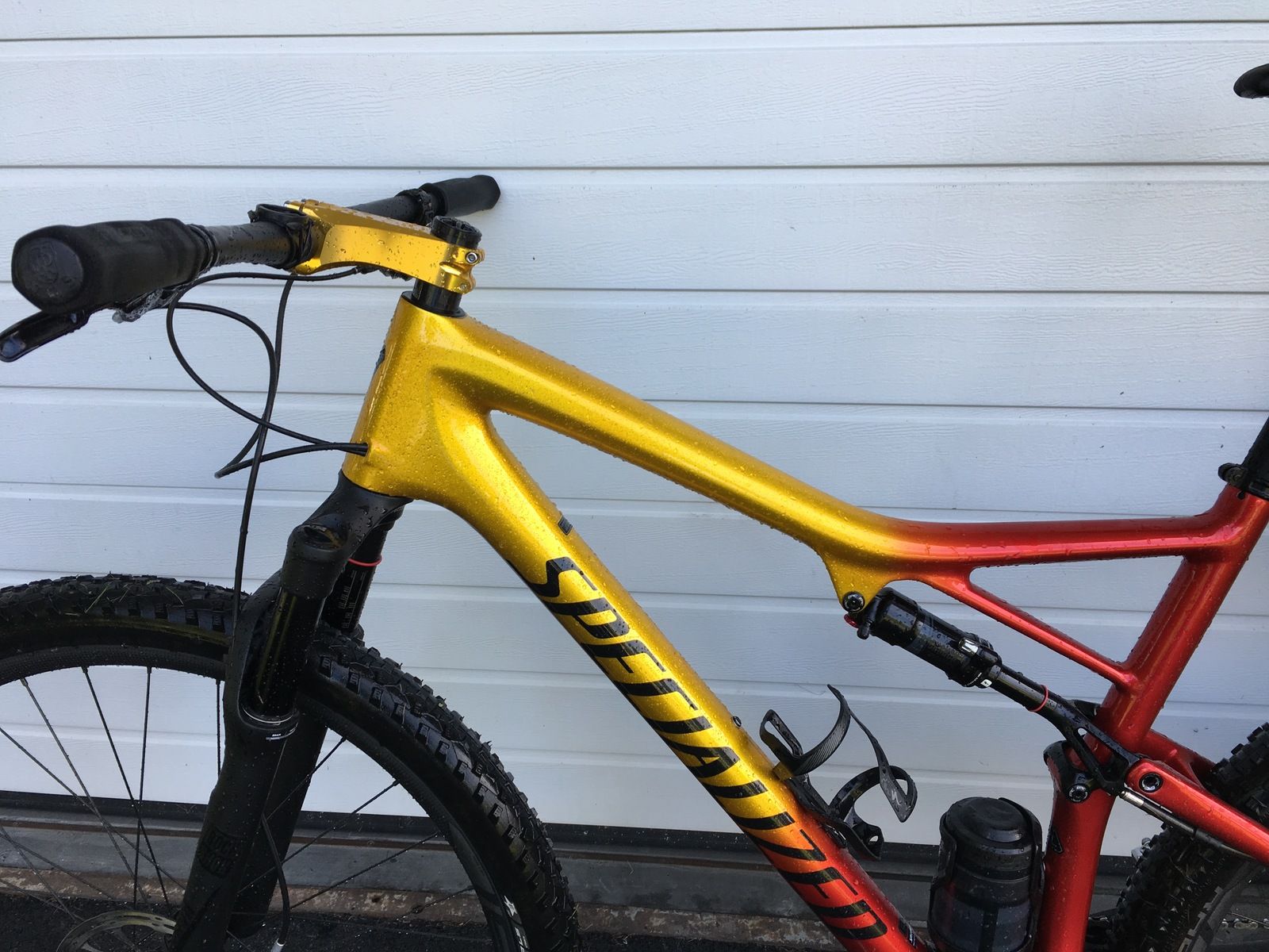

Ny styrstam :)
    274.4 KB · Besök: 165

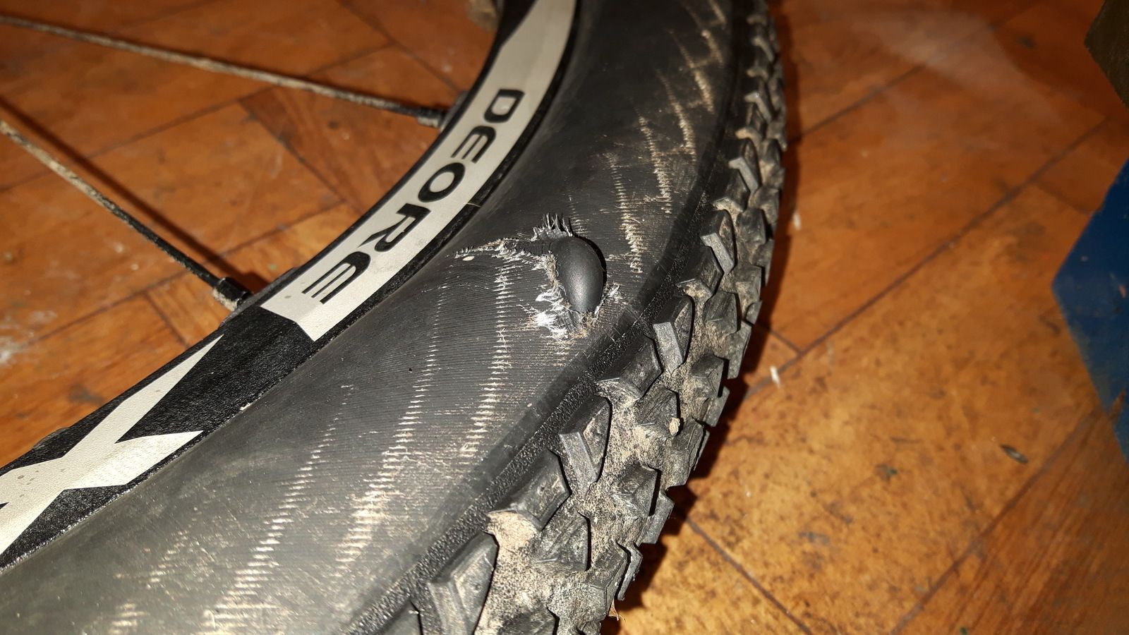

När jag tvättade cykeln i kväll efter Hamarby Hill upptäckte jag det här
I bland ska man ha tur.

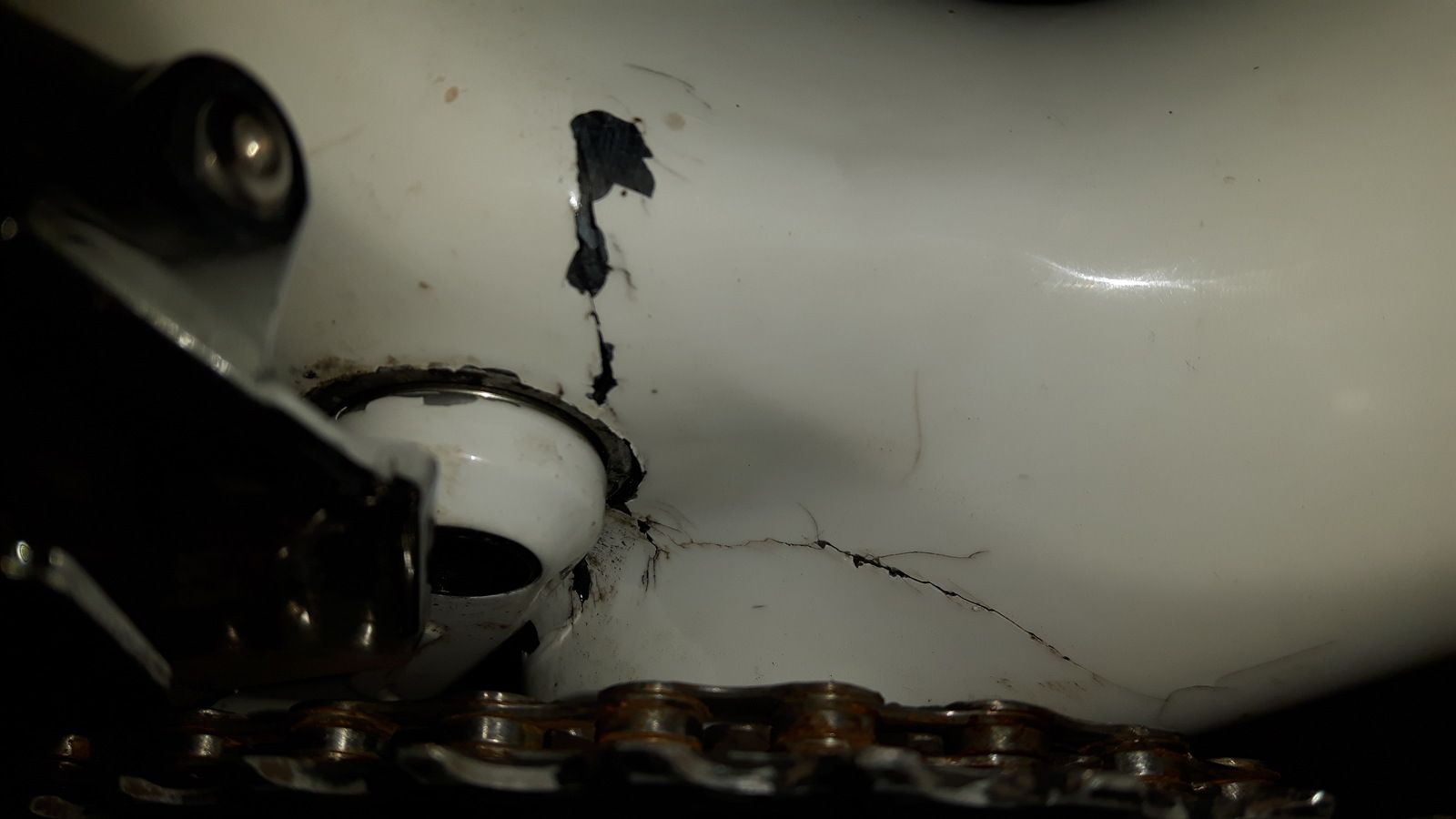

Sen upptäckte jag det här
I bland ska man ha otur. Vad gör man åt det här? När jag vickar på bakhjulet ser jag att sprickorna glipar och lagret "rör" sig

SvenC sa:
Förmodligen garanti, skulle gissa på att du får en ny ram och då en S-works
Specialized Epic - The tråd
Precis så där sprack kompisen vita epic. Fick ny på garantin. Så klart ett sådant ärende. Speciellt om du är första ägaren
