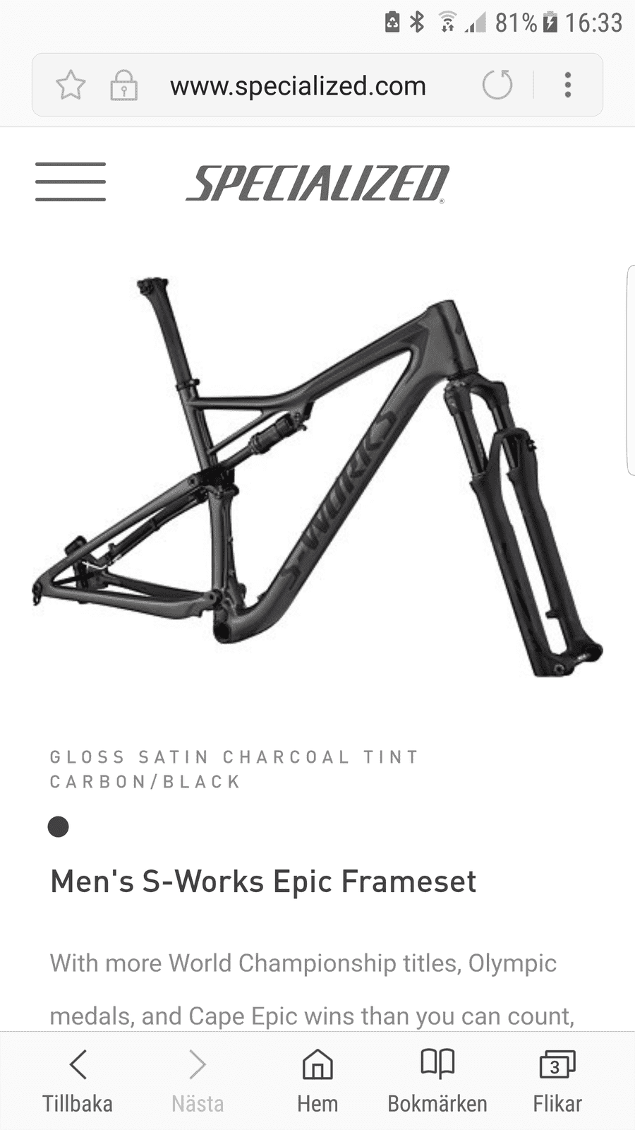

Tycker den nya ser fin ut, men dom kunde ju passat på att flacka ut den nån grad eller två till. Men dom vill kanske inte locka till att använda den för huligancykling på brötiga stigar. :)
Specialized Epic - The tråd
Efter att ha haft en S-Cambern med 68.5 ombyggd så mycket det går åt XC-hållet och även S-WC så ser jag fram emot det här.
Epic HT har ju liknande geometri och är en makalös cykel. Det som blir intressant är hur 42 vs 51 i offset kommer upplevas med samma gaffelvinkel.
Blev lite precis som jag önskade mig att man gjorde. Kanske med en Fox SC fram för att få ner vikten ännu mer. ? Att man gick till GXP istället för PF30 var dock störande med tanke på att man måste köpa ännu ett wattparti.

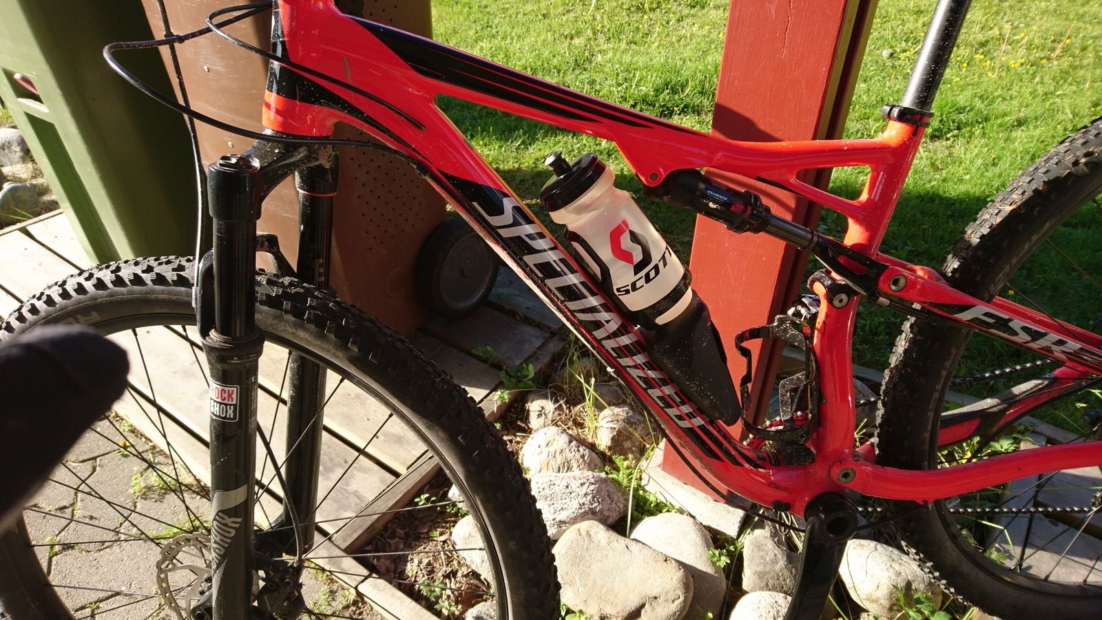

Är det rätt flaska men fel cykel, eller rätt cykel men fel flaska.. ?

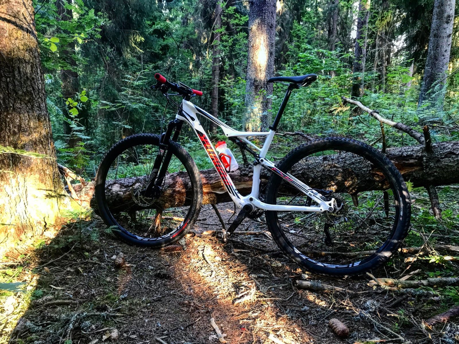

Efter en hel del cyklar , efter två år av att vela mellan xc/am/enduro så tror jag att jag hittat en riktig goding till xc/trail rundorna!
Hämtade i förrgår ut en helt ny 2016 Epic Comp Carbon.
Hittills väldigt nöjd på både stig och grusväg!
Haft en hel del hojar som sagt men jag är sjukt överraskad av hur bra den gör sig även i lek/stök.
Drog in på några enduroleder här i Jkpg och den gjorde inte bort sig alls.. visst det är svårt att hålla sig bakom centre utan en dropper; men jag antar att tekniken kommer!
Langar upp en bild från gårdagens tur ??

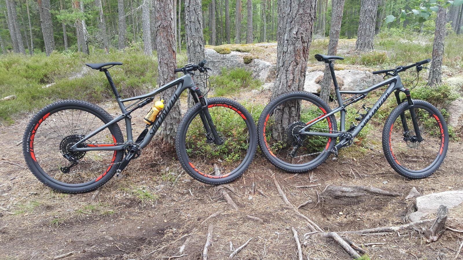

Den bakre Brain-enheten, jämfört med den tidigare, har betydligt mindre "knäck"-känsla när den släpper låsningen. Men vi har inte hunnit att trimma inställningarna och för tillfället är den mjuk bak och hård i framdämparen.
I övrigt så tycker jag att den flackare gaffelvinkeln är bra i terrängen och känns trygg, men den ger samtidigt en sävligare hantering när det blir knixigt. Bromsarna är helt ok, men når inte helt upp till Shimano XT. För övrigt är den relativt lik de tidigare modellerna.
Vi handlade inte av SCS utan av vår LBS som tillsammans med Specialized lyckades få fram dessa till oss.
