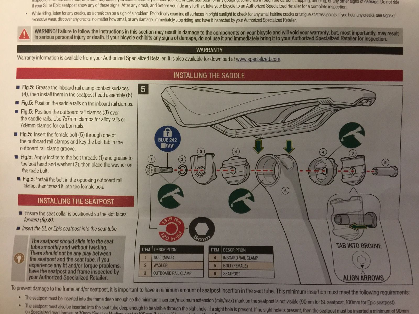

köpte en epic carbon häromdagen och har cyklat ett pass än så länge så pillar lite med inställningar än. Men iaf, jag ställde in vinkeln på sadeln samt i sidled och drog åt skruven rejält. Men när jag cyklade och körde i nån håla så tippade sadeln uppåt. Lossade skruven och flyttade ner den igen och drog åt. Provade sedan ändra lutningen på den med handkraft och då ändrade det sig igen.
Ska de vara så? finns väl bara en skruv att låsa den med?
Ska inte vara så om du dragit åt den ordentligt, antagligen ska du dra den hårdare.
Okej. hur hårt vågar man dra den? Har moment nycklar så kan dra den med moment om jag bara vet hur hårt skiten ska dras. Vill inte dra sönder skruven och behöva borra bort den osv.
6,2Nm
https://media.specialized.com/support/collateral/0000088147.pdf
Tackar!

Jag såg att det var 6.2nm på sadelstolpen men är det 6.2 på skruven under sadeln med? Borde vara högre nm på den då den är större. Drog skiten hårt utan momentnyckel för jag hade ingen hylsa som passade men ska köpa det.
Verkar vara 13,5Nm på den
https://media.specialized.com/support/0000003979/0000003979_IG0370_revB.pdf

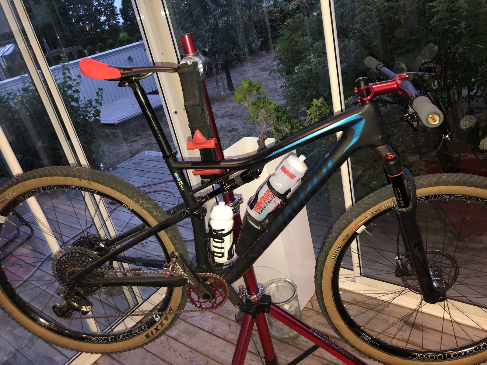

Epicen fick nytt Tune kolstyre, ny lätt alustam och Tune sadel ?
Sjukt nöjd med sadeln! Känns knappt. Otroligt skön, bra tryck över hela rumpan.
För övrigt , älskar brain 2.0!
    387 KB · Besök: 168

Fundby sa:
Du har ju försökt sälja cykeln ett flertal gånger samt gaffeln separat. Är det bara en slump? :D
Tänkte köpa en 2019 när dom släpps.

Var ju en diskussion tidigare i tråden om hur hur hårt man ska dra åt. Att dra åt med över 13 nm på en sadel med carbonrails (se bild) med den sadelstolpen jag har skulle då inte jag våga. Jag drog 7 nm innan jag stack ut (Biltemas 700kr momentnyckel). Blev förvånad över hur hårt jag var tvungen att dra för att sadeln inte skulle gå att röra. Men det är förstås konstruktionen och går ej jmf med andra infästningar. Minskade till 6,2 nm och den sitter fortfarande som på 7. Har en powersadel med carbonrails. Satte på en phenom med dito från fabrik. Glömde dock mäta hur hårt den satt. Någon dom dragit åt ordentligt med momentnyckel på sworks-stolpen och sworks-sadeln?

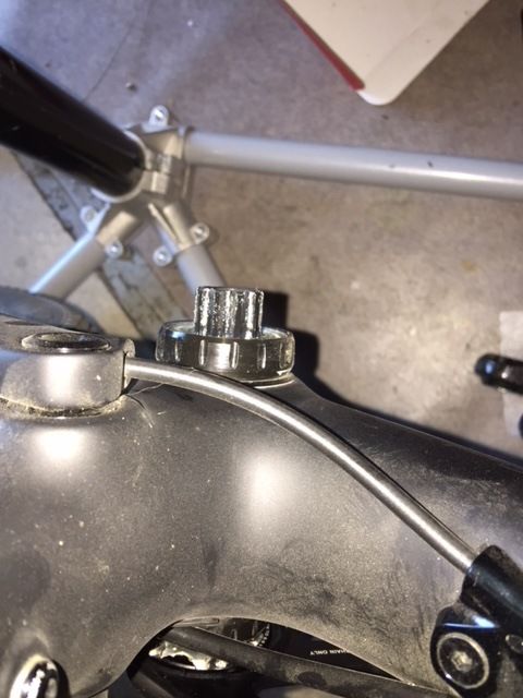

Är uppe i 10 nm på skruven i sadelstolpen på bilden ovan. Inga missljud vid åtdragning.

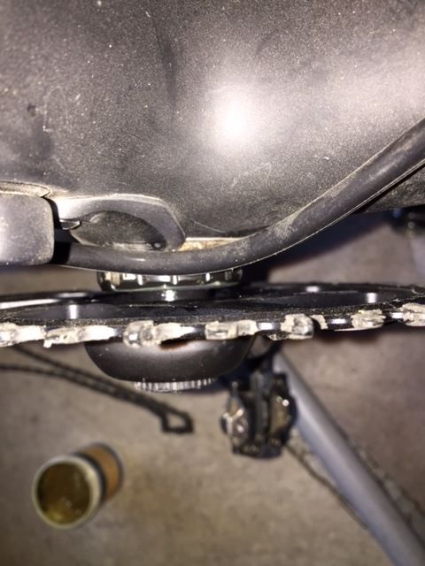

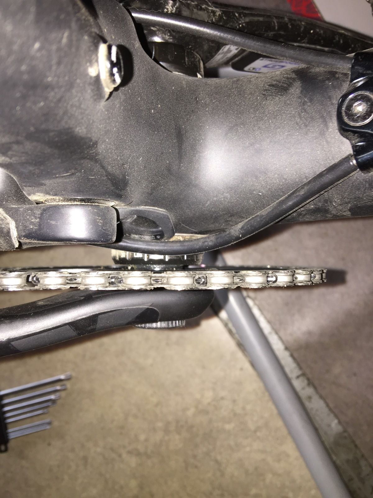

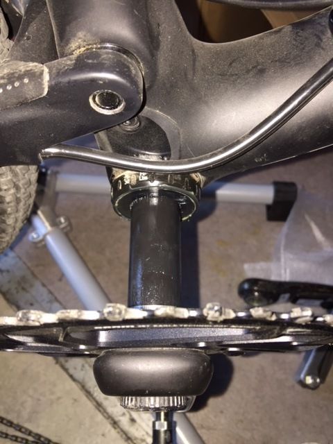

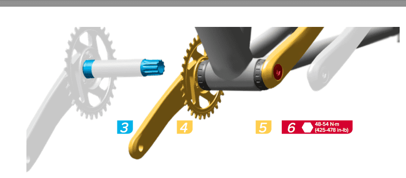

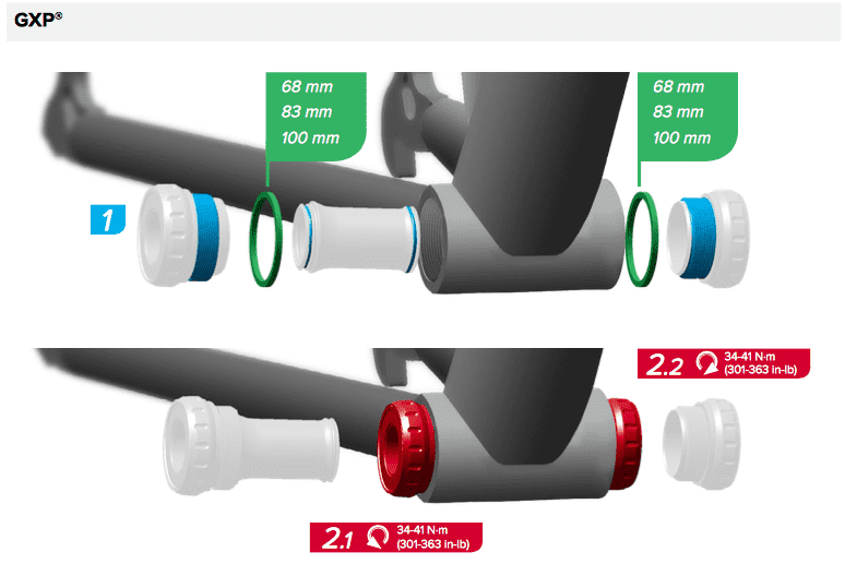

Tänkte inte på hur det såg ut innan. Satte på annan klinga och när jag monterar så glipar det på drivsidan. Dragit år med 51 nm. Fattas en spacer? Mitt andra GXP led pressfit sluter tätt. Känns som en konstig konstruktion, som att be om att det kommer in skit i vevlagret. Syns det på bilden avståndet mellan drivsidan och vevlagret?
    268.2 KB · Besök: 156
Specialized Epic - The tråd
Dr_Rydell sa:
Edit: Vi har väl inte samma vevlager ser jag nu...sorry
Tror det ska sitta en plast spacer där. Har för mig att det satt en på min när jag bytte drev, dock en fattigmans Epic men borde väl vara samma som din? Angående dina växlings problem så har några av kompisarna upplevt samma sak som dig.
Jag har bara erfarenhet av pressfit GXP som sagt. Enligt beskrivningen är ingen spacer med på utsidan på det skruvade (se bilder). Det ser ut att sitta två spacers på insidan på resp. sida så det verkar rätt beroende på rammåttet. Det går inte att få igenom axeln mer än vad bilderna visar eftersom det tar stopp. Kan det vara by design att ha en glipa där så vevlagret exponeras?
Drog åt med 51 nm igår. Kände nu och det var lite spel ändå. Jag låter det vara demonterat tills jag vet mer.

Om jag mins rätt så så definieras det axiella läget av vänster vevlager. Ska du flytta vevpartiet till vänster så ska du lägga i en spacer mellan vänster lager och ramen.
Ordentligt mysko med vevlagret som jag måste gå till botten med framledes. Var till LBS och mekanikern provade med spacers på bägge samt en sida om vevlagret (enl beskrivning ska ju inte det behövas), men det gick inte att fritt från spel. Sedan provade han med en bricka samt spacer från ett pressfit lager och satte på drivsidan och då gick det att få till det utan spel. Så som det ser ut nu måste jag ha delar från både pressfit gxp och skruvat gxp i händelse av byte.
Har skrivit till Specialized och hoppas få svar vad detta är för knas. Har googlat men får inget napp. Fel sökord kanske. Osannolikt att jag skulle vara den enda i världen som drabbats av detta. Är det någon som känner någon osv. som drabbats av detta?
Det skall vara mellanrum mellan höger vevarm och vevlagret. Har du lite glapp så är det säkert den lilla plastbrickan i höger vevlager som är trasig eller inte sitter rätt.
kakan_polen2 sa:
Vad är poängen med att ha ett mellanrum som det kan komma in skit direkt till vevlagret? Nu när det tätt och inget spel. Känns som en ogenomtänkt lösning det förstnämnda.
Vad är poängen med att ha ett mellanrum som det kan komma in skit direkt till vevlagret? Nu när det tätt och inget spel. Känns som en ogenomtänkt lösning det förstnämnda.[/quote]
Vet ej svaret... men skit kommer de in oavsett konstruktion. Gammalt klassiskt kapslat fyrkantsvevlager va iofs väldigt bra mot smuts... men hade andra brister :)
