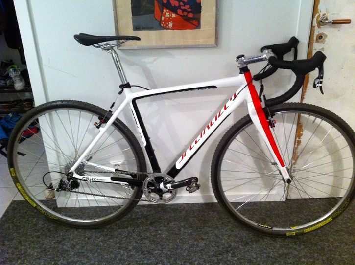

Min vart så här.
    93.5 KB · Besök: 38
