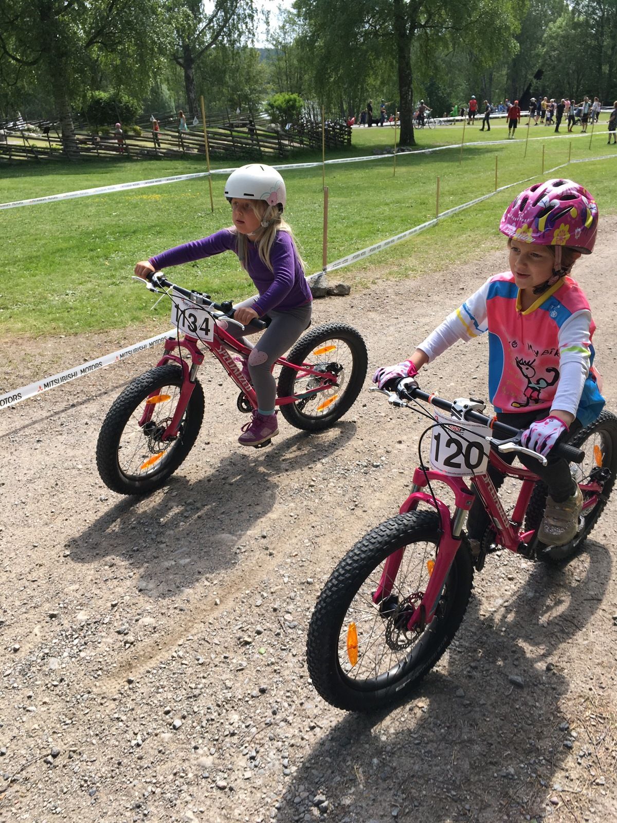

Min dotter har en 20” Riprock sen i våras, hon har kört säkert 4-5 lopp på den och den är toppenbra säger hon. Hon är 6år och den har lång reach och lång styrstam på, jag har fixat en kortare styrstam och Sworks kolfiberstyre jag hade liggandes som hon fick.
Enda som är knas i min mening är att axeln på vevlagret är för lång, kedjehopp och arga ord.... jag har bytt det till ett lager med kortare axel och samtidigt bytte jag kedja till en 9del så den växlar bättre och ligge tajtare på dreven.
Enda som är synd är att det inte är en luftgaffel, men hon är liten o lätt så det kan man ta ur luften i däcken istället.

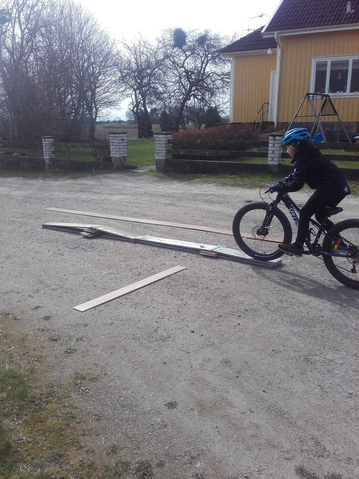

Min dottee fick en när hon fylde 7 va då ca 124/125cm lång och funkade fint då. Har nu sen hon fyllde 8a satt dit kortare styrstam och bredare styre :) . En bild in action

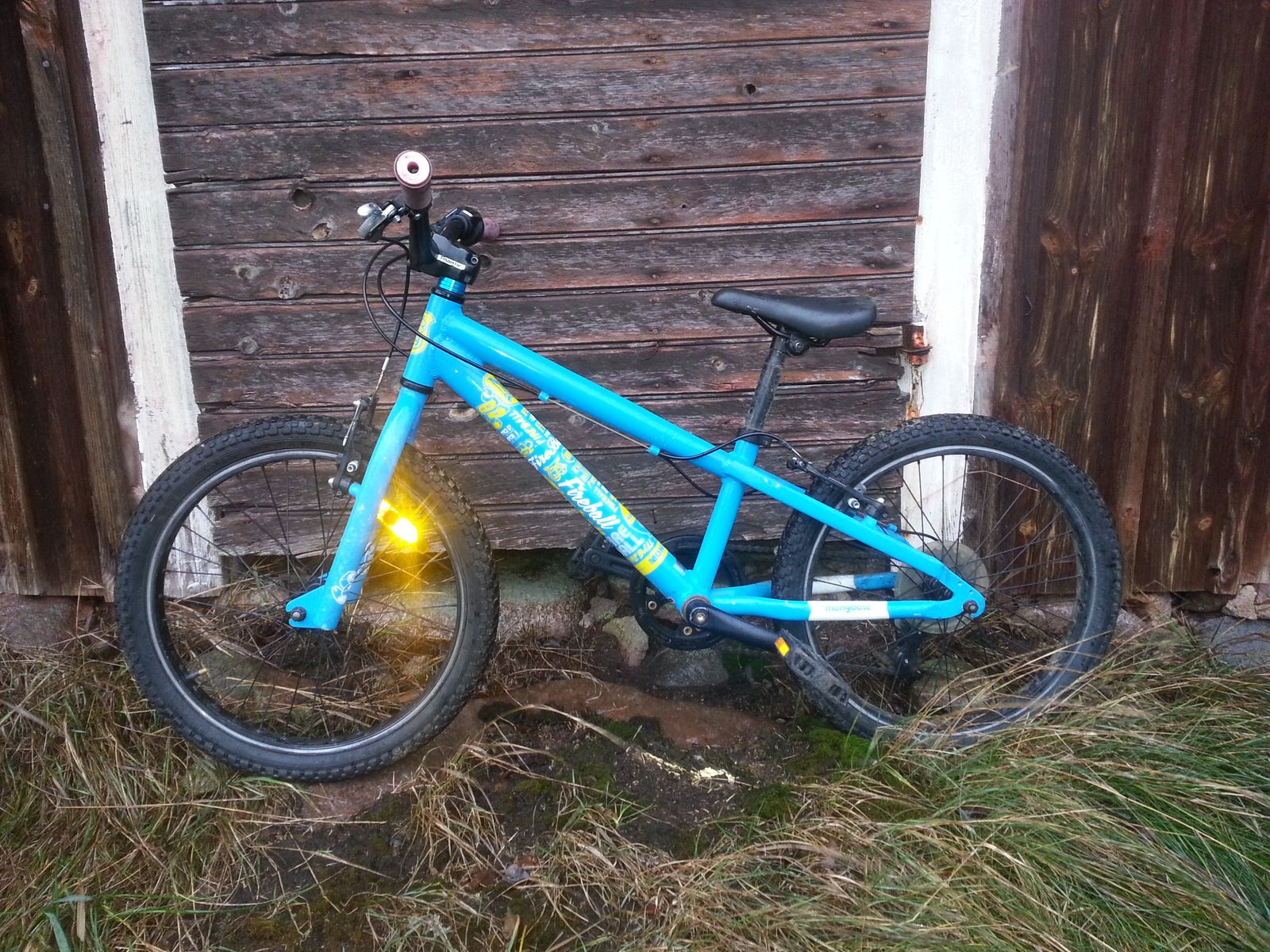

Bygg egen på begagnad alu-ram (eller ge mig uppdraget ;-).
På bild: 20".
10 växlar, 11-42t.
Bakväxel Shimano zee (clutch) med Radr
38t narrow-wide fram (tillsammans med bakväxel: kedjan hoppar aldrig) 125mm vevparti (ack så viktigt med rätt längd på vevparti)
Växelreglage Zee, utan display (för att inte ta bort blick från terräng)
Formula R1 broms fram. Klossbroms (lathet) bak.
Kolfibergaffel (stel), -styre, -styrstam.
Maxhastighet nerför: ca 45 kmh (uppmätt 40 i en kort nerförsbacke). Snitthastighet på pendling till skolan (8 km en väg) 21,5 kmh - snabbaste km 27,5 kmh.
Snitthastighet över 21 km på stig/grusväg i skog: 12 kmh
Pilot: 6-åring som mäter 124 cm, vikt 23 kg.
På bild i vinterskrud:

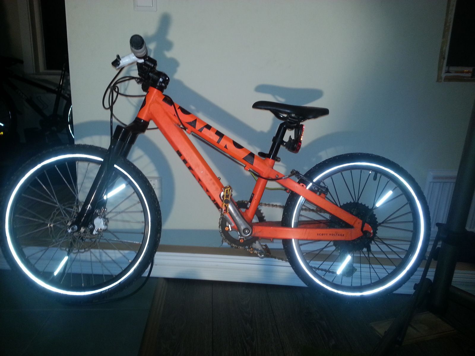

När jag byggde barnens hojar så gjorde jag d med tanken att föra över komponenterna till nästa storlek. På det sättet sparar jag. Det som förs över blir: kassett, kedja, kanske framdrev, bakväxlare, reglage, broms(ar), styre o styrstam. Mao, det som blir kvar på cykeln är försumbart. Bara att flytta tillbaka gamla skräpkomponenterna och sälja som en vanlig hoj.
Mina pojkar är 6 och 8 år gamla. Yngsta dottern är 11 år och liten, 135 cm. Pojkarna är lika stora (124 cm). Steget från 20 till 24 är ganska långt och pojkarna kommer att fortsätta med sina 20" hela nästa år. Bara att köpa längre sadelstolpe så småningom. De har provcyklat syrrans lilla 24" men de är på tok för stora än. Äldsta tjejen sitter på en lite längre 24", än yngsta tjejen. Även om hon är på gränsen till nästa hopp så är det bättre att sitta på den hon har så att inte nästa är som en motorcykel.
